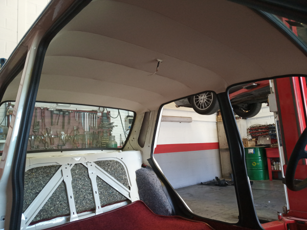

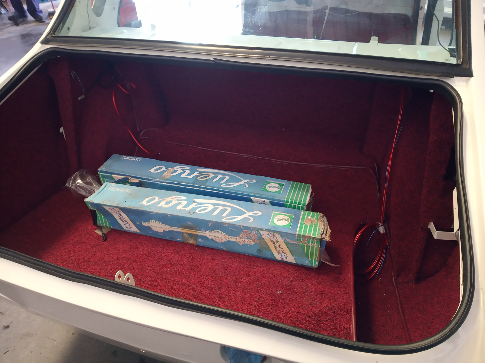

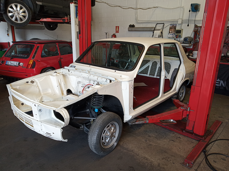

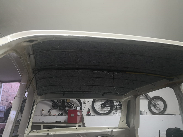

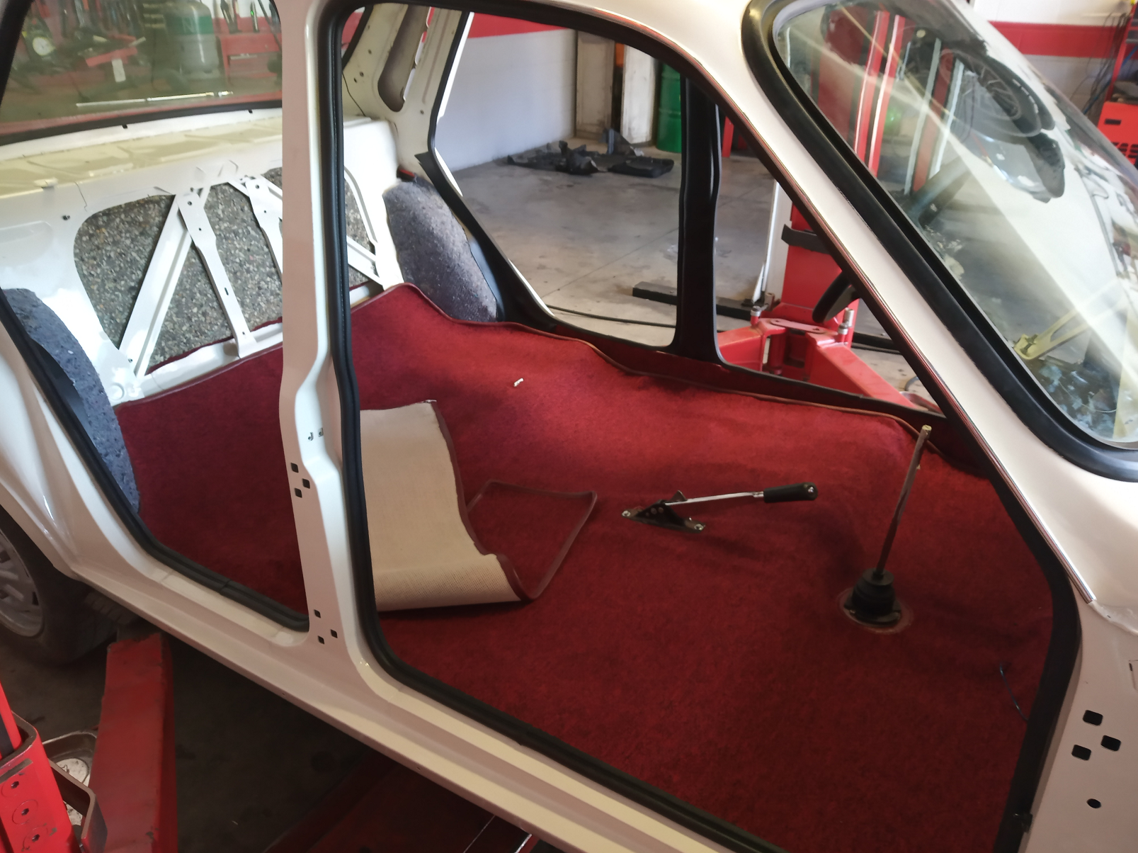

Hola de nuevo amigos, traigo novedades importantes, grandes avances hacia el objetivo final, espero que os gusteeeeeee -thumbup empezamos por el tapizado. En el suelo y el techo ha puesto aislante, bastante grueso, supongo que se notara bastante al rodar. La tela que se ve en medio del suelo, es lo que cubre la bandeja trasera, no es como va original, pero bueno, la acabare pegando.
Y para mi lo que mejor ha quedado
Aqui se ve el suelo, los pilares, salvo el trasero, que me lo hizo en tela negra y lo tuvo que cambiar, pero ha quedado muy bien con la misma tela del techo. Si bien no ha podido ir sujeto por la luna trasera.
Antes de tapizarlo le instalo su aislante, mejor que de fabrica a mi entender
El tapizado del techo, realizado a mano

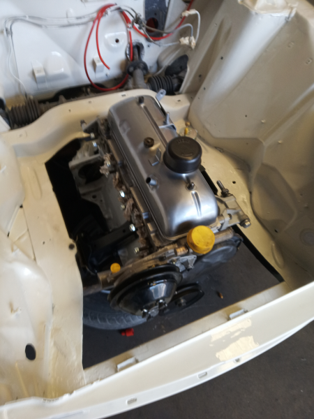

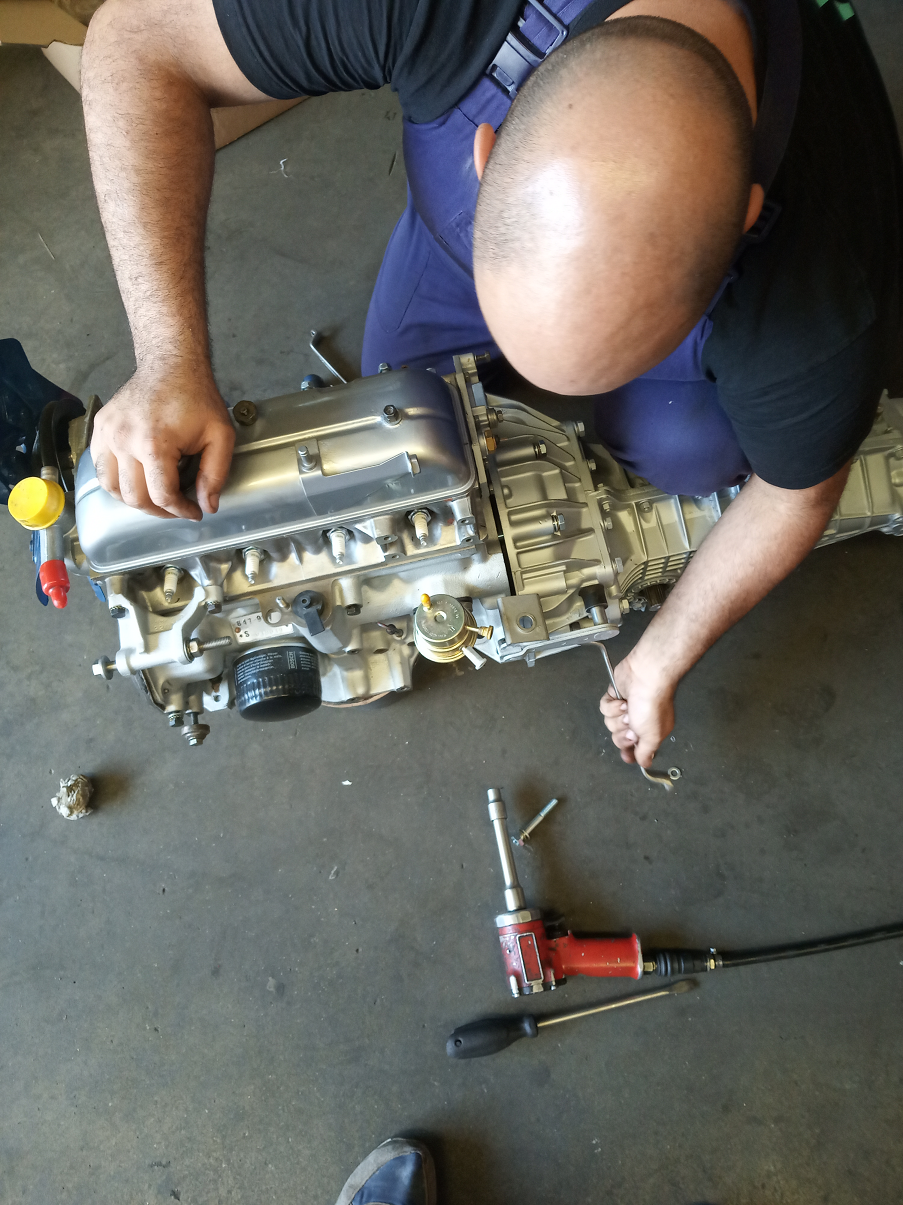

De visita al taller, para instalar el motor y caja de cambios, palieres y demás cosas.
En el elevador, esperando subir de nivel.

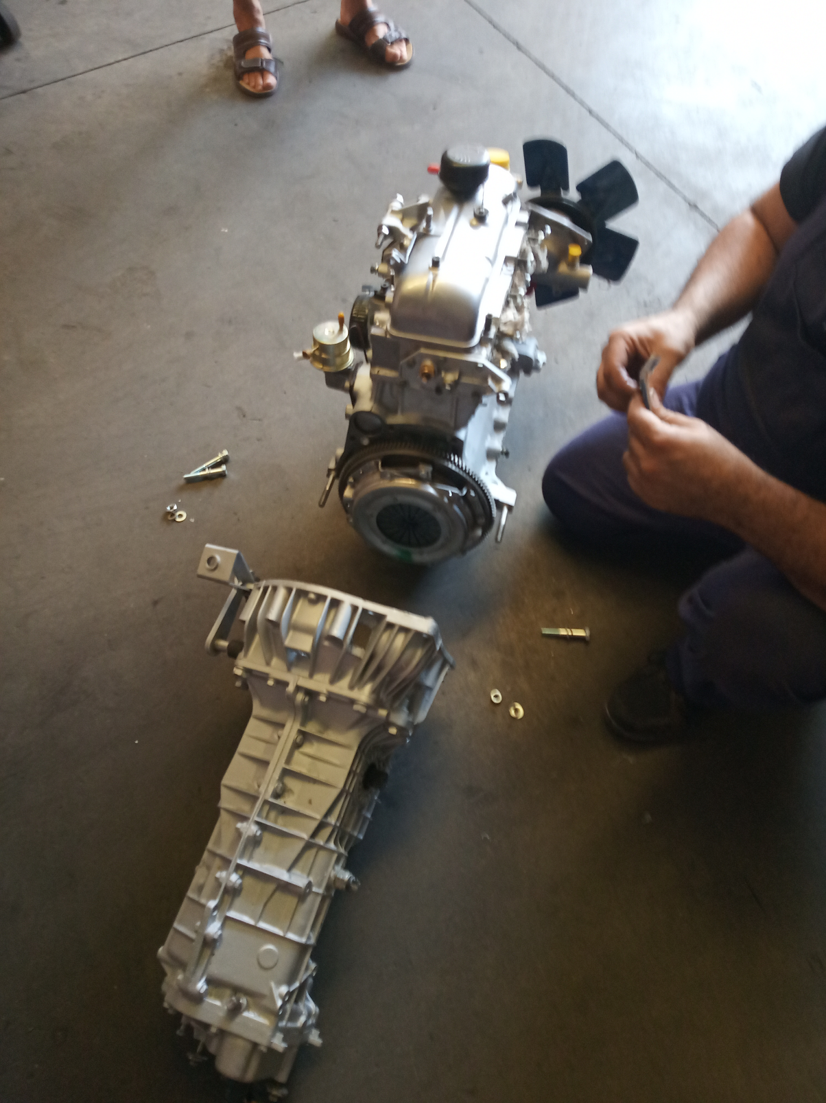

Uniendo motor y caja, cojinete de empuje con su grasa bieninstalado

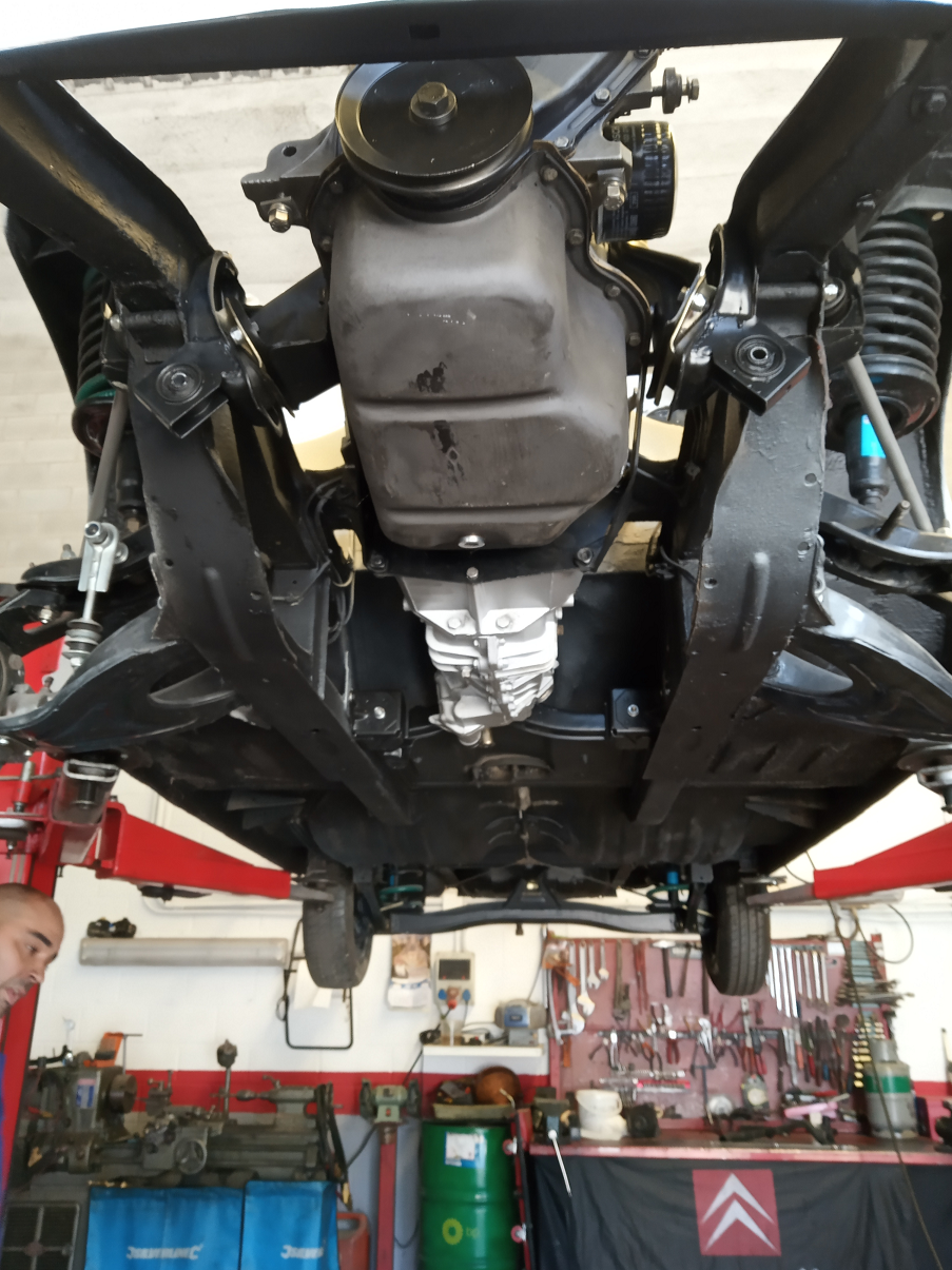

Lo colocamos sobre unas ruedas y tacos de madera
Viendole las bragas al doce jjjjjj

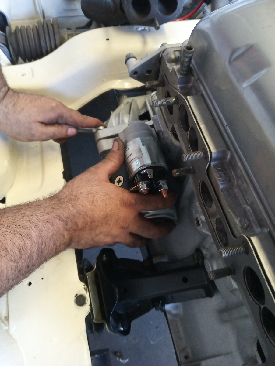

que facil es ponerlo sin nada al rededor. Este es algo mas pequeño y de 1 kw, creo que algo mas potente que el original, esperemos que vaya bien jjj

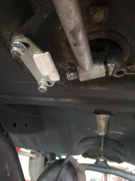

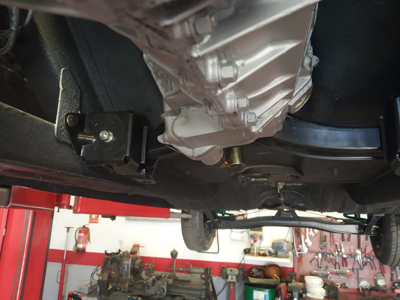

Detalle del soporte derecho, ya nunca estara tan limpio como ahora

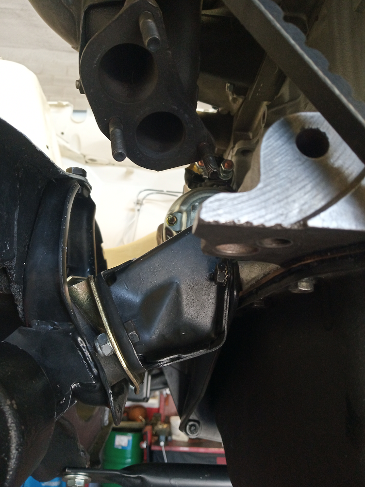

Detalle del izquierdo, con colectores ya instalados

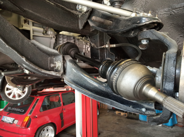

Creo que lo compre como hace tres o cuatro años, el que guarda halla

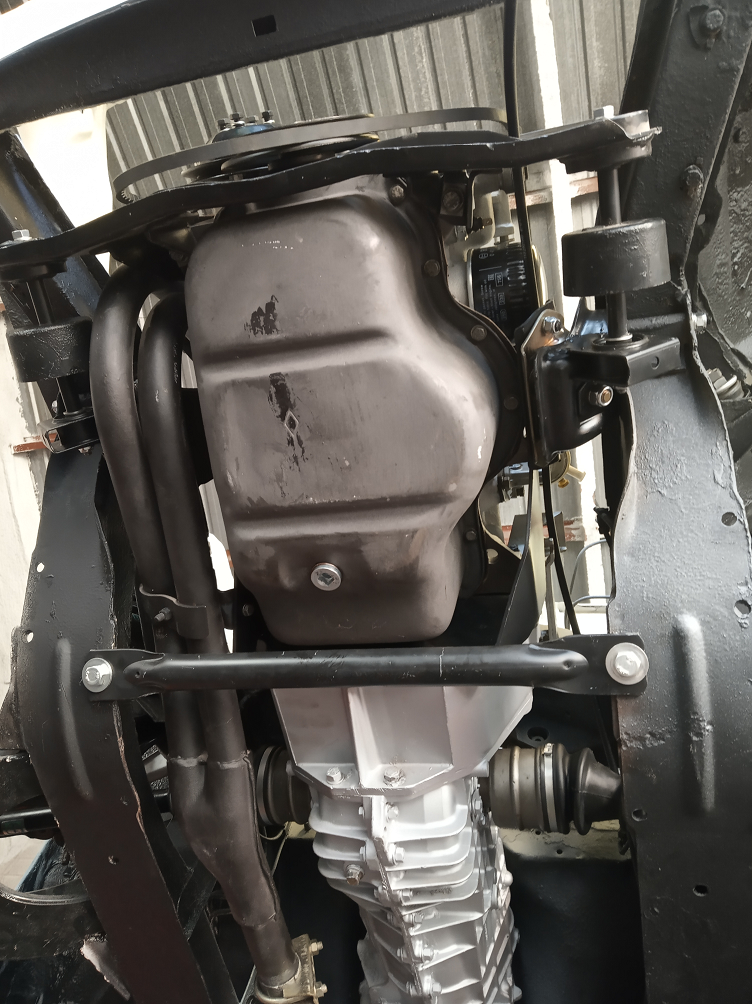

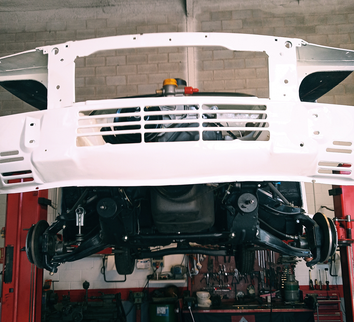

Pues ya veis, barra instalada con pronillos nuevos, puente delantero con sus contrapesos, palieres instalados, tuberia de espace, etc

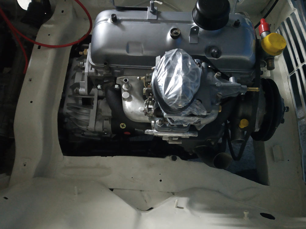

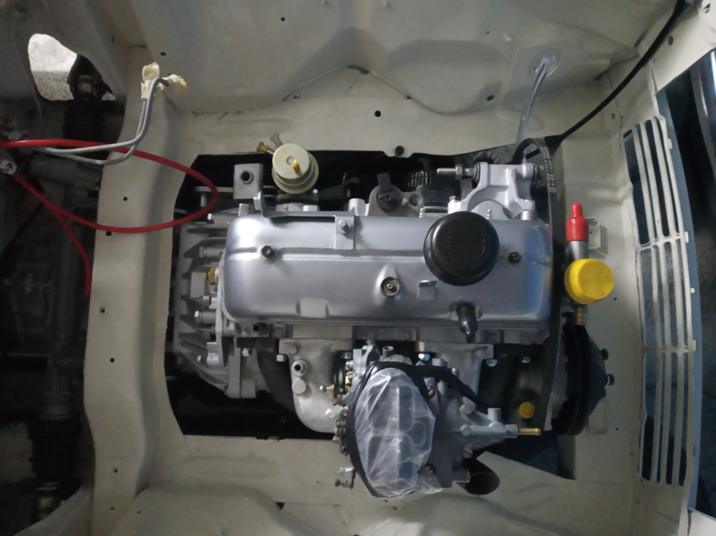

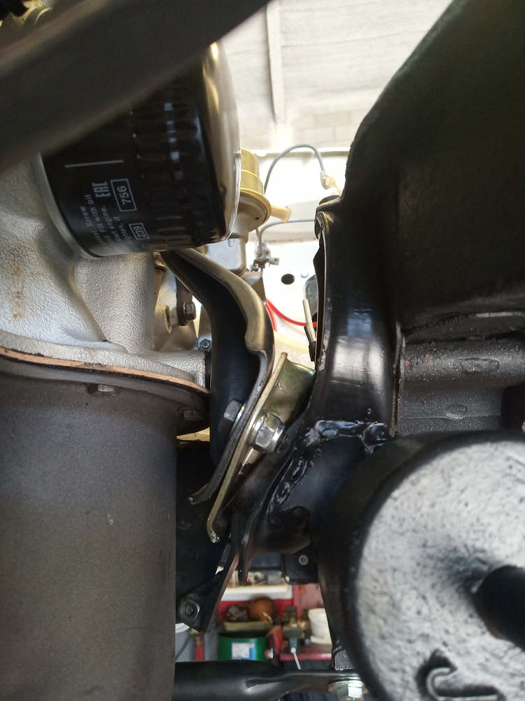

Ya de nuevo en su cochera, colectores y carburador puesto
