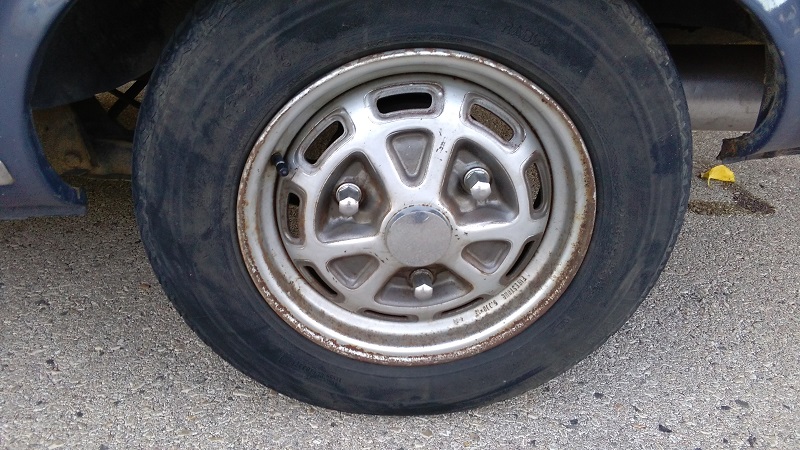

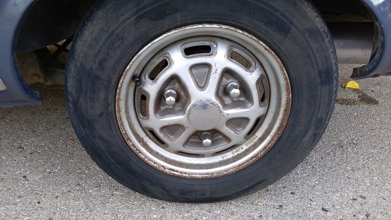

antes, que asco de llanta

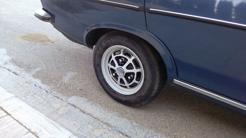

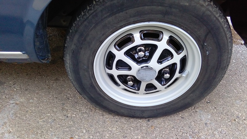

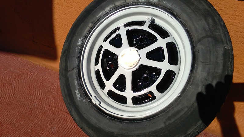

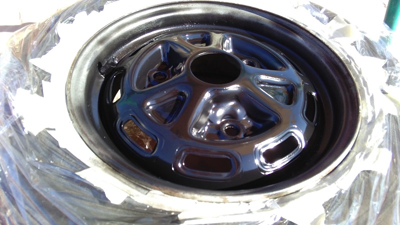

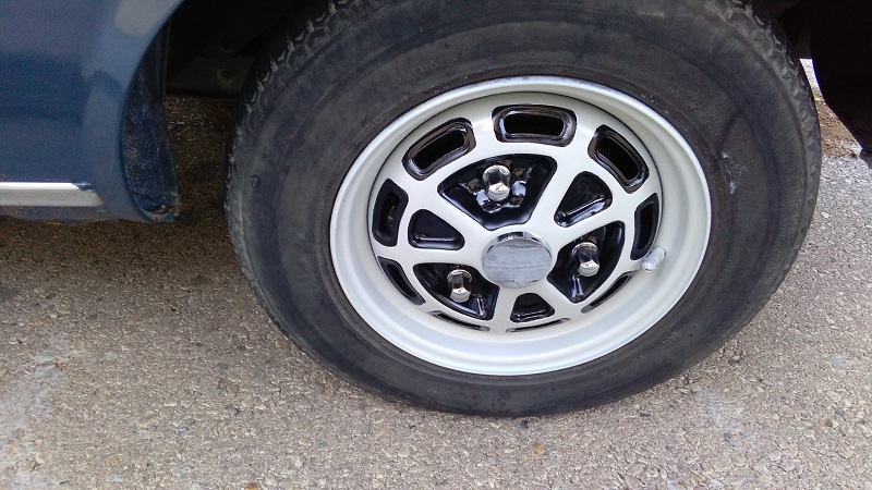

hola a todos, en estos dias estoy restaurando las llantas, al ser de dos colores, tiene su trabajo -angry , espero que os gusten....

Estupendas han quedado esas llantas!!!!
Un trabajo muy bueno.

jarimatti escribió:Estupendas han quedado esas llantas!!!!
Gracias jarimatti, hoy las terminaré, quedan algunos detalles a repasar, para que queden lo mejor que pueda

Esas llantas tienen muy buen aspecto. Creo que de los que pertenecemos a este club todos o el 99,99% habremos repintado en alguna ocasión unas Rostyle del 12...incluso varias veces o las de varios coches. No tienen secretos y únicamente el tema de saber encintar y enmascarar la parte que va en distinto color tiene algo más de complicación

ivecocityclass escribió:Esas llantas tienen muy buen aspecto. Creo que de los que pertenecemos a este club todos o el 99,99% habremos repintado en alguna ocasión unas Rostyle del 12...incluso varias veces o las de varios coches. No tienen secretos y únicamente el tema de saber encintar y enmascarar la parte que va en distinto color tiene algo más de complicación

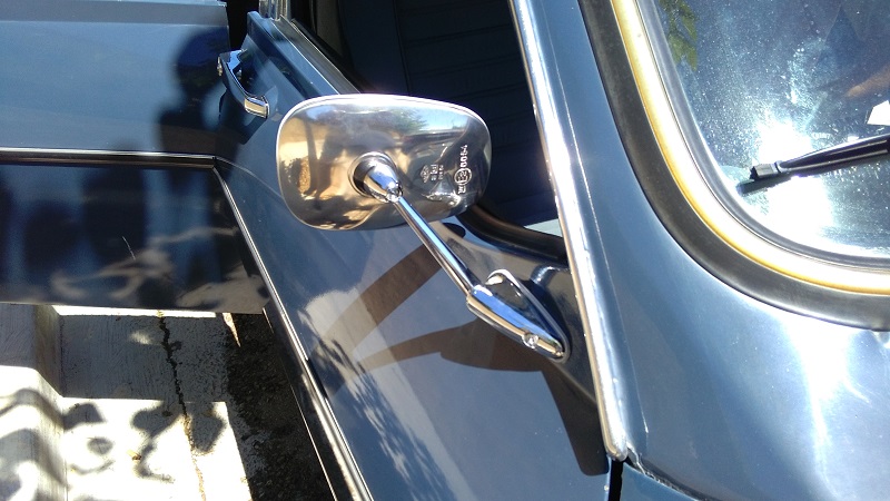

Pues si Paco, tienen mucho curro, no soy ningún profesional, pero estoy contento como han quedado, por lo menos mejor que como estaban. Los retrovisores exteriores colocados, han quedado muy bien y resaltan con el color de la carrocería, y siguiendo haciendo costillas
Como las has hecho? Primero el color gris y luego encintar para el negro? O viceversa? Porque yo también tengo que restaurarlas. Por cierto, creo que mi SLE es del mismo color. Ese azul pastel oscuro.
También tenía pensado cambiar los retrovisores y ponerlos cromados. Como dices el aspecto tiene que ser realmente bonito
De cualquiera de las dos formas que lo hagas te queda bien las llantas. Lo que tienes que hacer es tener cuidado al enmascarar y no tener prisa para que la pintura se seque bien.
Lo de los retrovisores cromados es espectacular. Yo voy a tener que comprar para el mio. Lástima que estemos lejos porque podiamos hacer el pedido conjunto de los seis espejos a Eusebio y seguro que nos hacia descuento
PD: Eusebio es el dueño de esta tienda... http://piezasautosclasicos.com

Gracias, en principio las lije bien y limpiarlas a fondo, la suciedad con la pintura no es bueno, las pinte primero en negro, varias capas, una vez secas enmascararlas, las pinte de color gris, le queda bien, el color plata no me gusta, una vez secado, se saca la cinta de carrocero para darle barniz o laca, si por ejemplo hay algun lugar que hay que retocar en negro, simplemente con un rotulador negro se repasa el perfil, queda de fabula......tambien hay otra forma de hacerlo, se tapa todo lo gris y con un cuter se corta el perfil para pintar en negro, osea viceversa...en fin, cada uno lo que le sea mas facil.

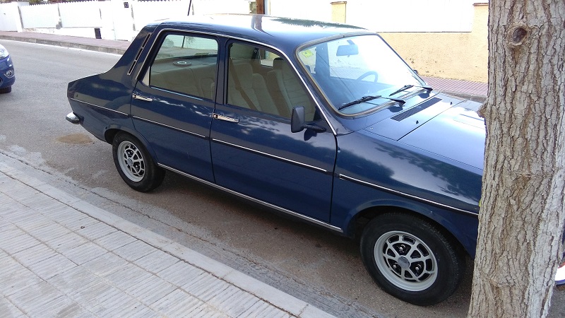

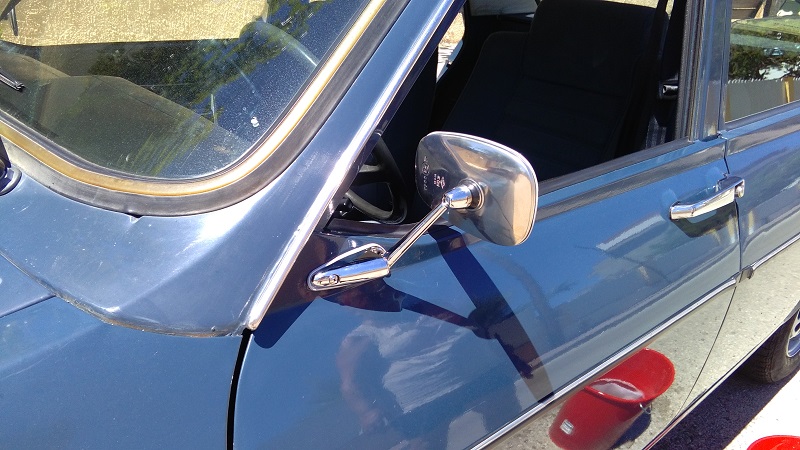

17 Ago 2016 11:39

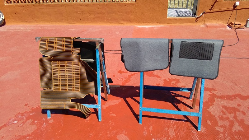

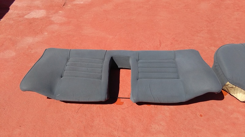

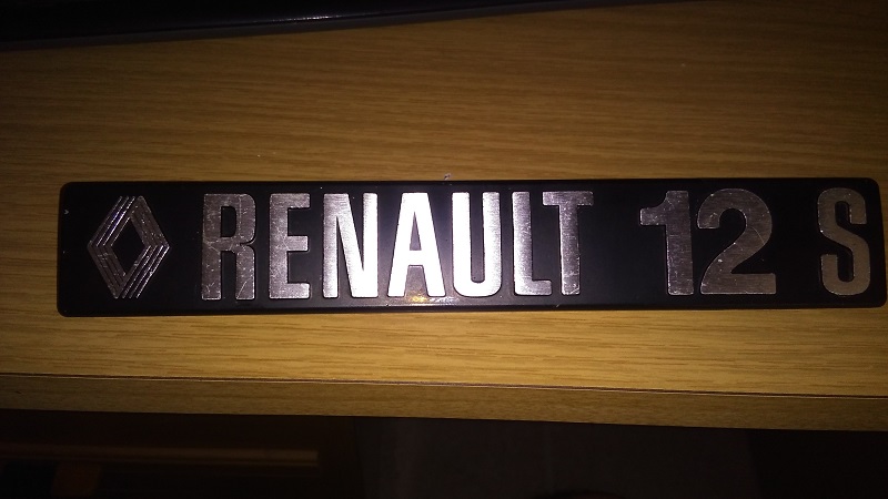

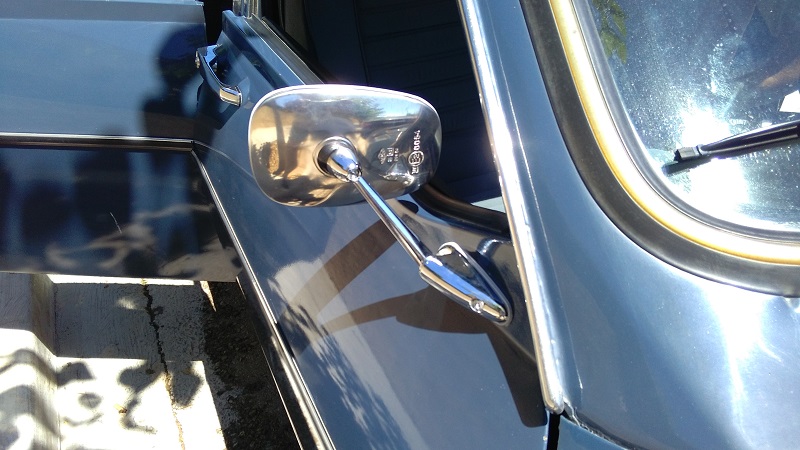

unas fotillos mas de limpieza...espejos montados y ahora me acaba de llegar el anagrama del 12 S
saludos
