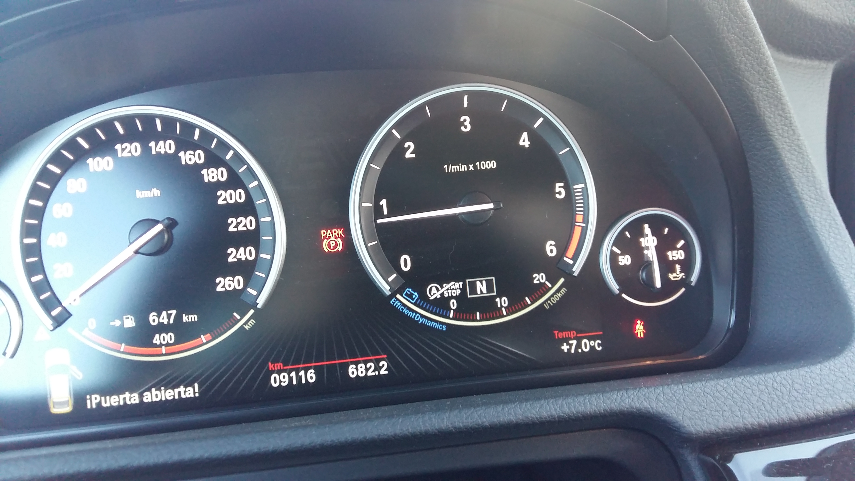

Es que 96º circulando normal en población, sí que es para preocuparse, aunque haya margen de maniobra hasta los 115 que puede aguantar el anticongelante normal ó los 137 del orgánico al 50%.
Yo me refería a que esa subida intempestiva del indicador porque se baje el morro del coche no es ni preocupante ni justificable.
Aunque hoy día lo normal es llevarlo a 100. Aquí la foto de un coche moderno de alta gama en invierno

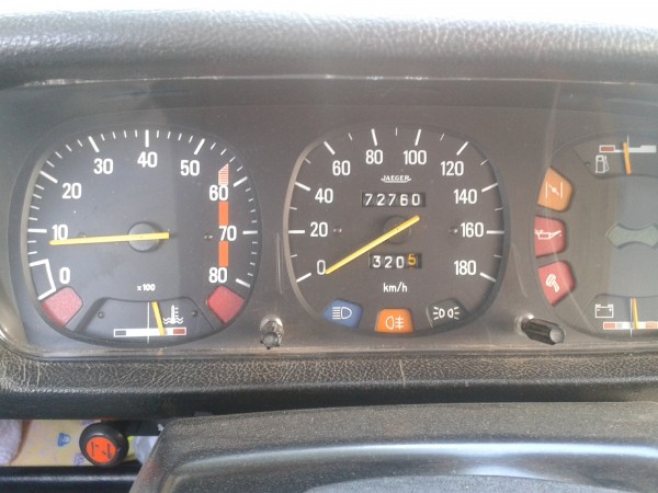

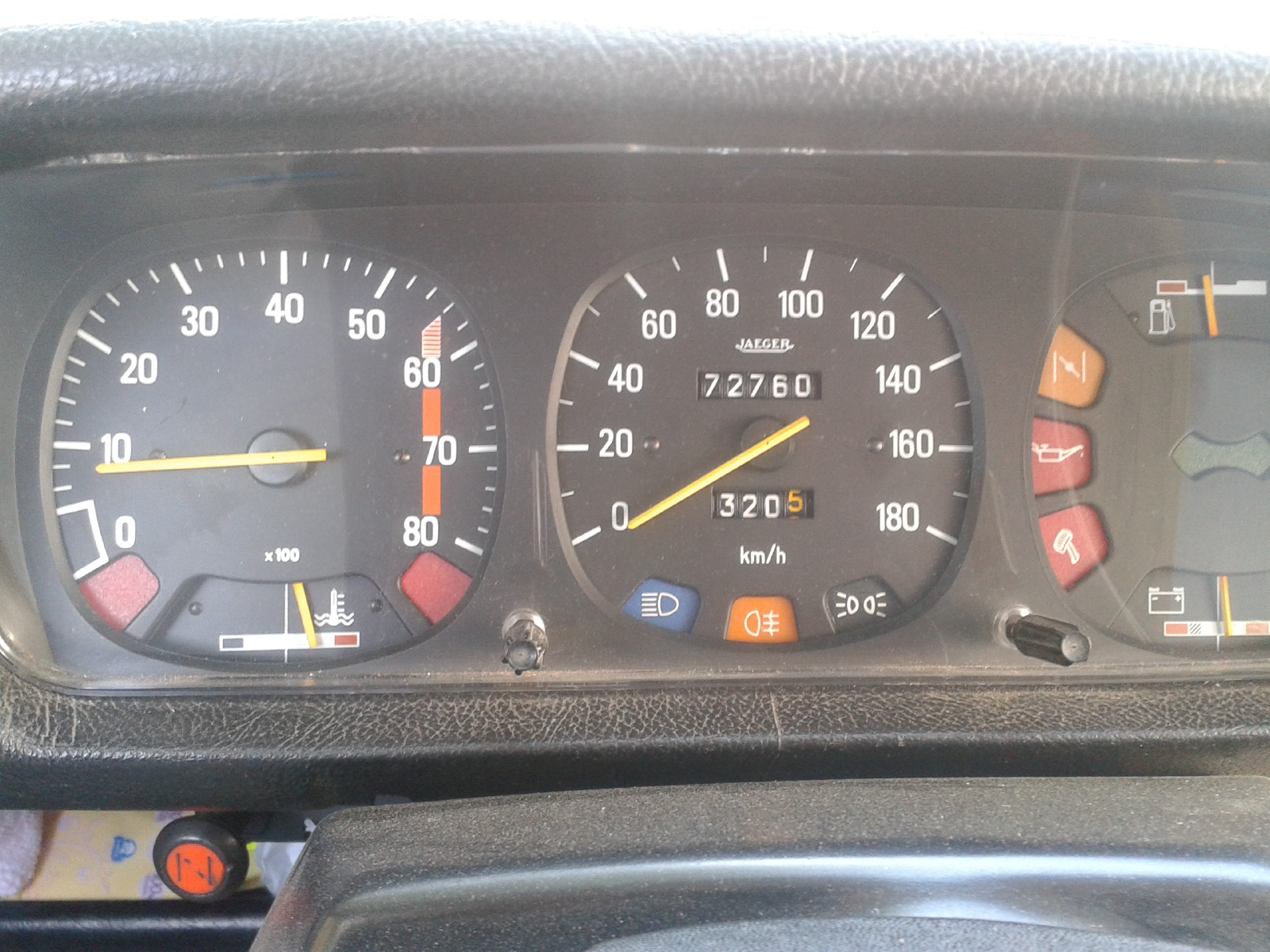

Hoy he conseguido llevar la temperatura a unos límites que nunca antes lo había conseguido... se trataba de una prueba.
He recorrido por autovía unos 13 kms a velocidades inconfesables a eso de las tres de la tarde, y a continuación he dejado el coche cara al sol en ralentí, durante más de un cuarto de hora. Con lo que ha subido la aguja me esperaba que el sensor de exceso de temperatura en la culata de 100º que le puse, me hubiese encendido la luz roja; pero no ha sido así, esto me obliga a replantear la colocación de dicho sensor de alerta.
Pasado ese cuarto de hora achicharrándose el coche, me he puesto a callejear y a los pcoos minutos la temperatura ha vuelto al centro de la escala. Para bajarla a su posición normal he tenido que salir a carretera y conducir de forma lógica cuando se lleva un coche de casi 40 años en pleno verano....

ANTONIODELAOSSA escribió:Hoy he conseguido llevar la temperatura a unos límites que nunca antes lo había conseguido... se trataba de una prueba.
Buenas noches Antonio!
Que manera de arriesgar una maquinaria! Donde has llevado la temperatura es donde llega mi coche y ahí son unos 96ºC.
Viendo tu post no se que pensar...si mi coche se calienta "lo normal" por estas fechas o que.
Ayer mismo usé el mismo pirometro que use para el R12 para mirar la temperatura de la culata de un Daewoo Lanos de gasolina y me tranquilizó la medición...102 º C...mire corriendo el indicador del coche e indicaba una temperatura normal. Le pregunté al cliente y me dijo que jamas se habia calentado...ni problemas de culata ni cosas raras...asi que imagino que mi coche esta bien... Bien dentro de lo que cabe por que si es verdad que yo no lo conduzco a velocidades salvajes...un simple callejo con sus semaforos y sus paradas bastan para que tras varios minutos se marquen esos 96ºC. Hablamos de eso, de medio dia, si saliese con el coche ahora mismo, a las diez de la noche la aguja apenas pasaria de 90.
A ver si saco tiempo y me pongo manos a la obra.

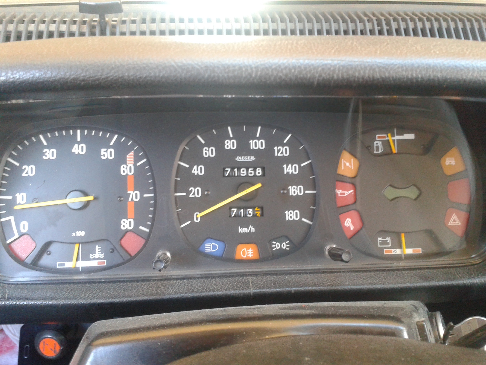

TheBigMen, tu coche está bien y no tienes que comerte la cabeza con la culata, lo que tiene es un pequeño problema de refrigeración que empieza en la suciedad interna del radiador de la calefacción y puede estar ayudado por algún manguito con un pequeño poro y con suciedad interna del radiador principal que se ha acumulado del otras partes del circuito. Entre burbujas de aire internas y el radiador que no circula bien el refrigerante, hace que días de mucho calor y despacio te acojone.
Respecto a los 102º del Daewoo, no es la misma comparación, los coches más modernos son más exigentes con los aceites y refrigerantes porque trabajan a más temperatura para intentar ser más eficientes, mira la foto que he colgado del tablero de un BMW en invierno.... 100º es el centro de escala y lo normal, porque a la vista de ello podría subir puntualmente a 120.
Hombre, si te empeñas en hacer el borrico como yo ayer para probar, pues claro que le subes la temperatura, pero si el circuito está medianamente bien pues este modelo de coche no es problemático con ello (yo no lo he limpiado y cuando lo compré tenía barro en lugar de refrigerante...). Otros modelos de coches a la mínima te achicharran la culata, por ejemplo los Peugeot de la época del R12.
Yo llevo la temperatura de forma habitual e según esta foto, estos días de mucho calor. Pero he visto que tanto en el R12 como en el R15, si lo dejas más de un cuarto de hora al ralentí consigues que la temperatura suba, posiblemente debido a las pocas vueltas a las que gira el ventilador mecánico que no es capaz de enfriar el radiador. Por eso a partir de 1978, ya en el R18 y en la propia estafette les incorporan electroventilador y luego también se lo incorporan al R4.
