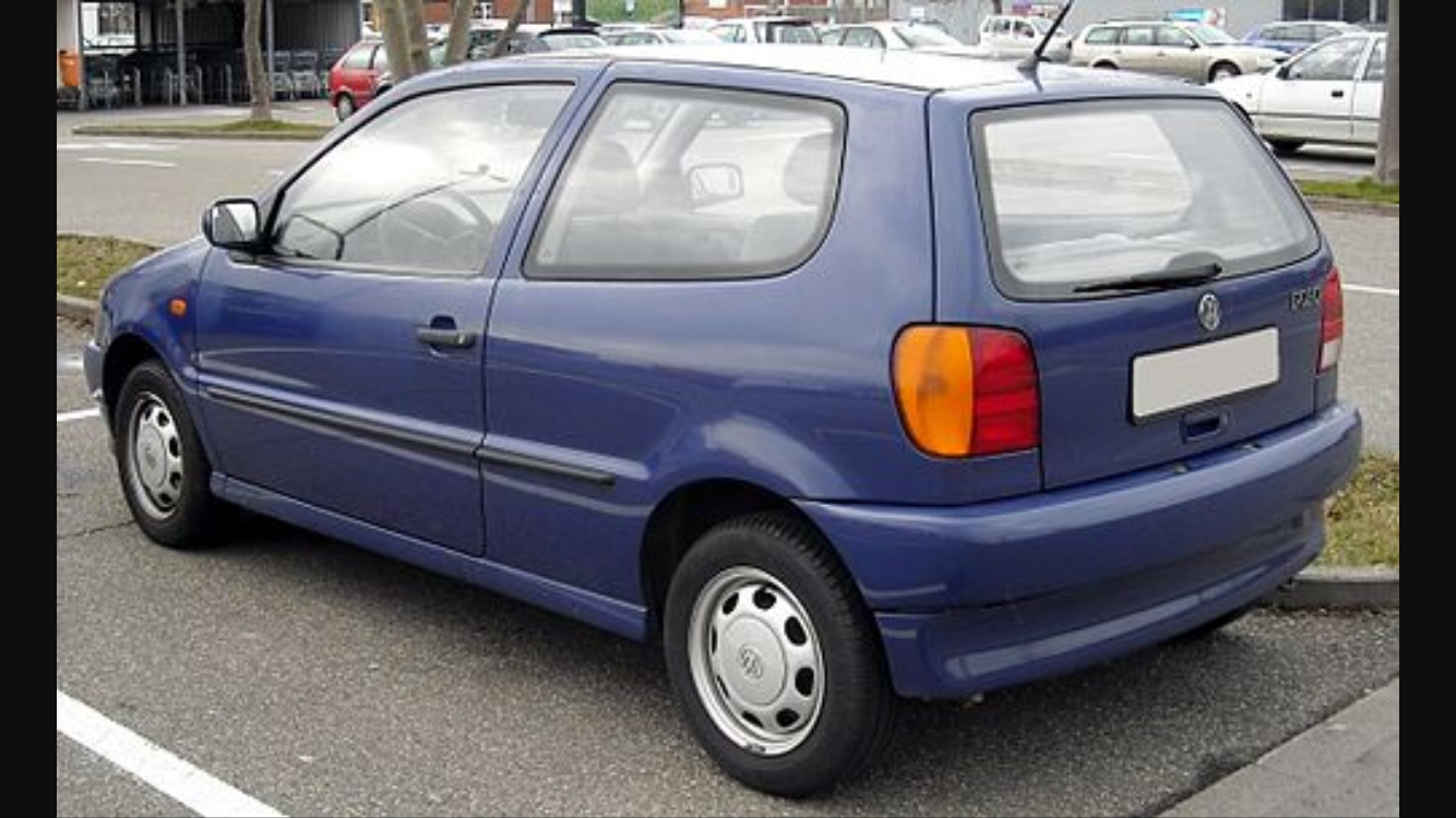

Me interesa este tema bastante,podéis poner cual es el polo 2 generacion?para ir a desguace y comprar algunos.
Tenéis fotos de cómo están instalados,muchas gracias.

Mensajes: 278
Re: Cinturones traseros
Mensaje: # 70013Mensaje JOSEGT
13 Jul 2017 00:58
Este es el modelo de polo.
Socio
Mensajes: 3123
Mensaje: # 70016Mensaje Telémaco
13 Jul 2017 16:32
Cierto.
Yo se que Jolo puso unos de un clio, puede ser? pero iban instalados en otro angulo.
Yo elegi estos por ser los que mejor se me adaptaban a la inclinacion con la que pretendia ajustar el carrete y porque eran negros, porque los cintos renault traseros que habia eran todos grises.
