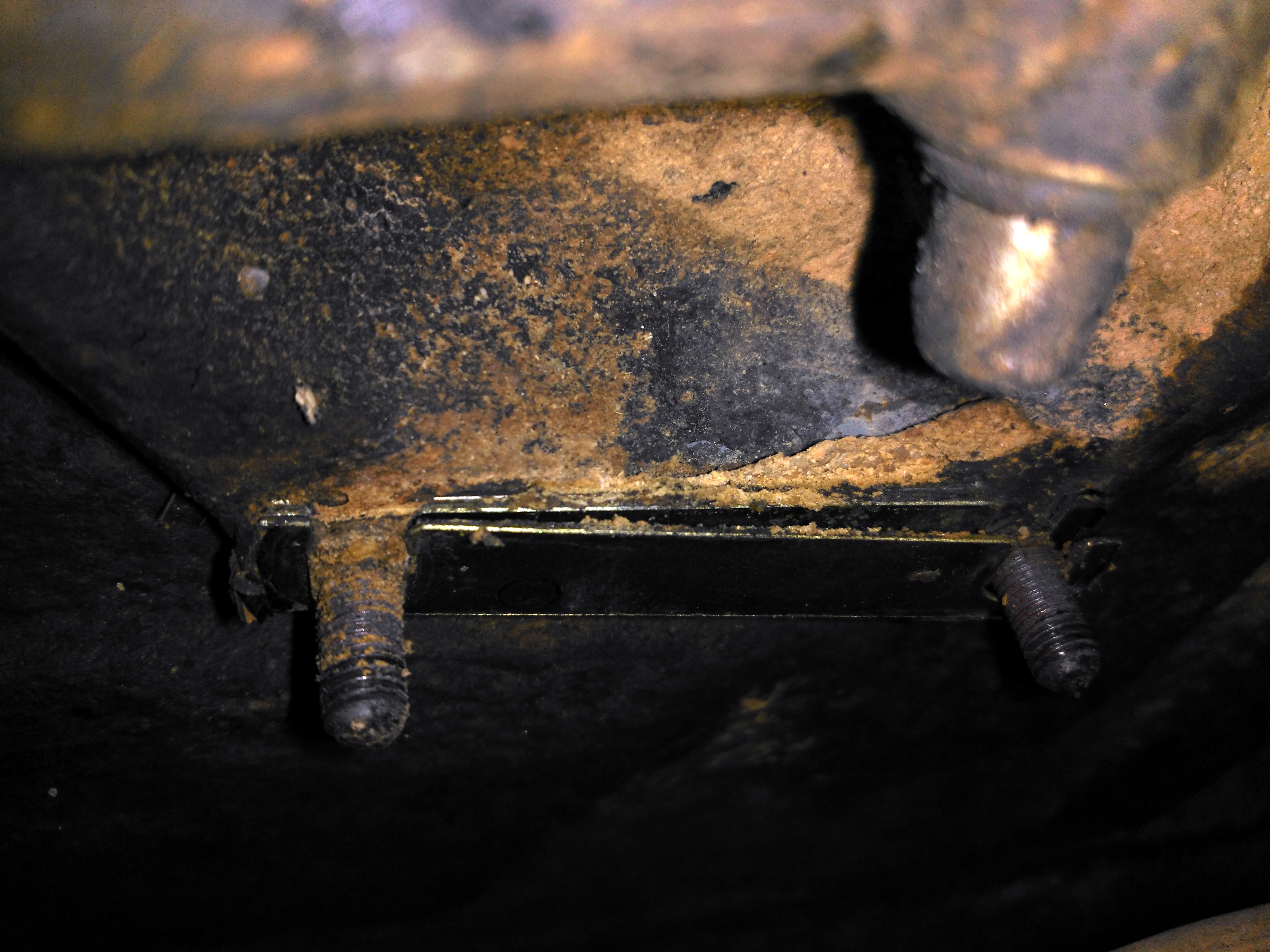

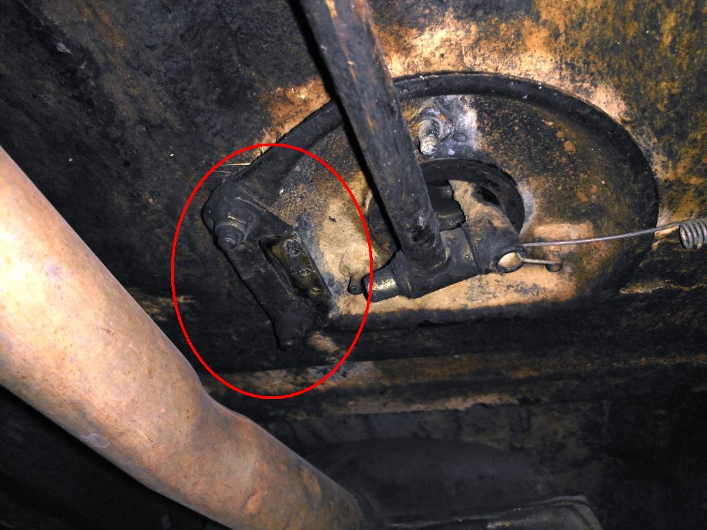

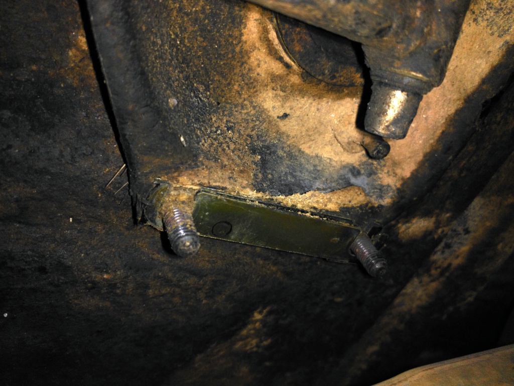

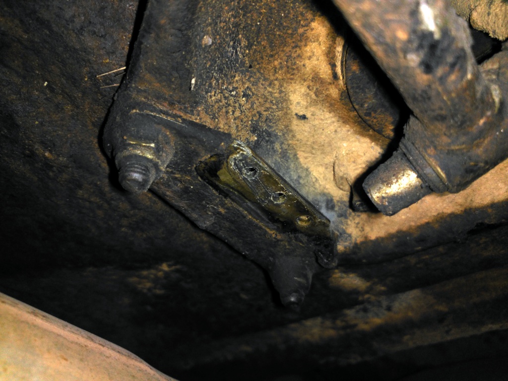

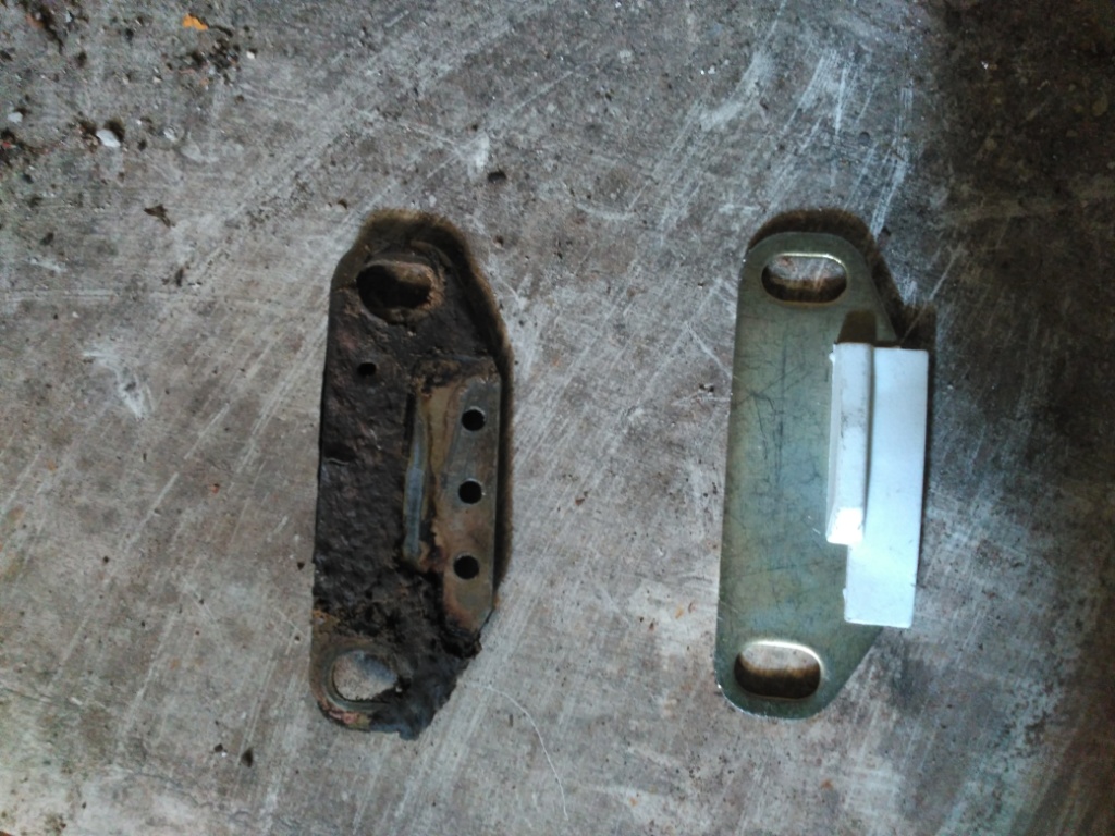

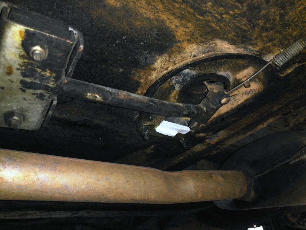

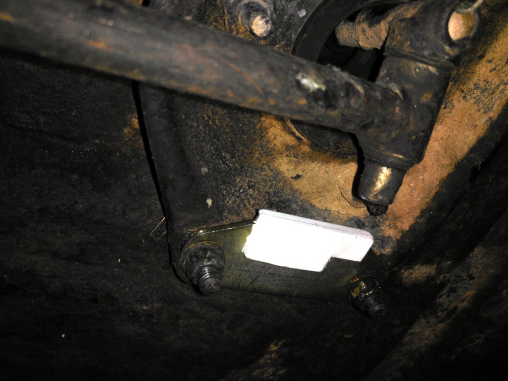

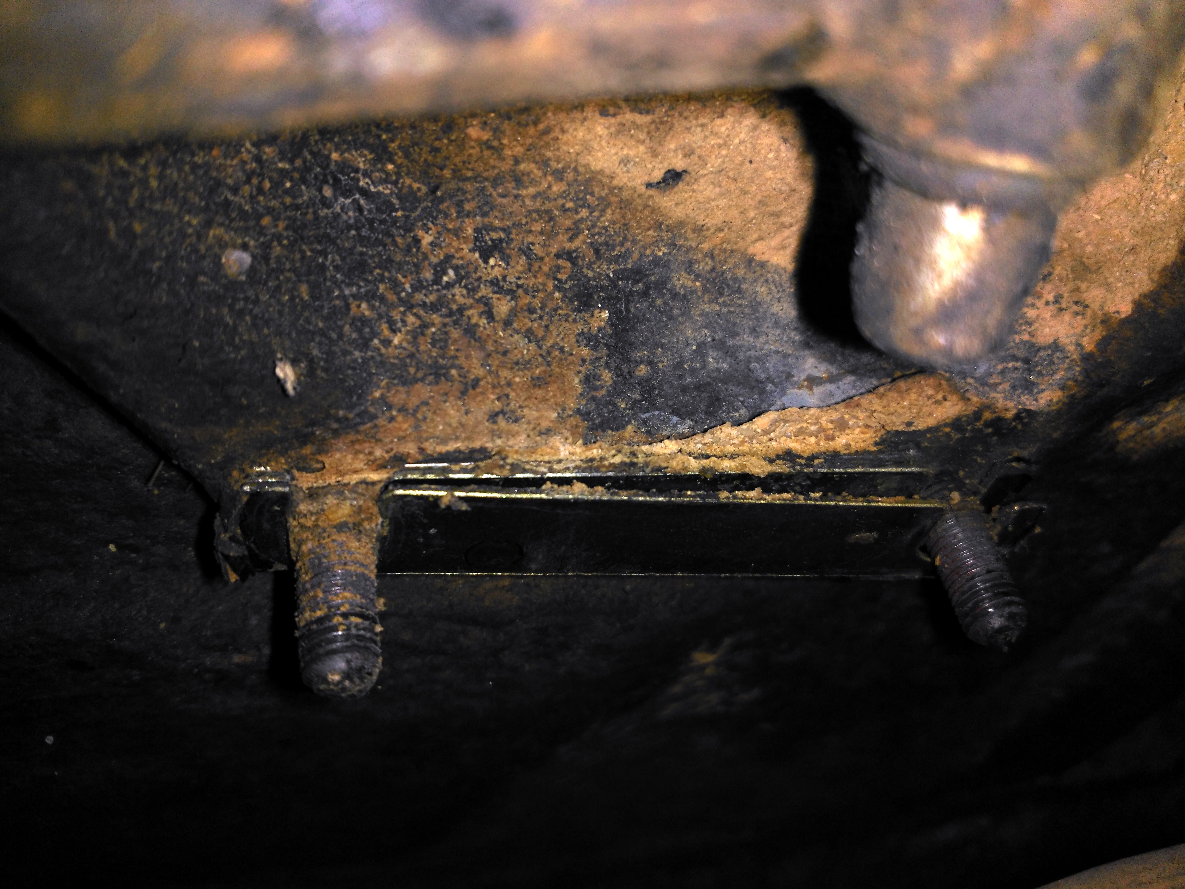

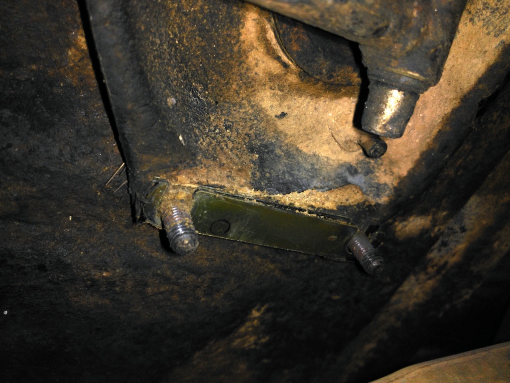

Hola a todos.
R12D12 me mandó el resbalón y por fin lo he cambiado. He comprobado que ese era el problema. Hay que ver la lata que da una pieza tan pequeña y tan facil de cambiar!
Os adjunto fotos del proceso.
Importante: Al quitar el resbalón, que está sujeto sólo por dos tuercas con sus respectivas arandelas, tener cuidado de que no se desprendan una pletinas separadoras. Yo dejé las pletinas en su sitio e intenté colocar el resbalón exactamente en su misma posición (cuidado porque tiene juego lateral).
De este modo se solucionó el problema fácilmente.
Saludos!
"Renault 12 TL de 1980 en proceso de restauración"
r12tl
Mensajes: 78
Registrado: 03 Ene 2010 23:19
Re: No entra la 2ª marcha
Mensaje: # 70792Mensaje r12tl
28 Sep 2017 13:19
Las fotos están en orden inverso.
