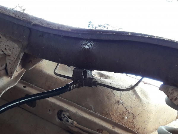

Buenas noches compañeros, me gustaría saber cómo extraer el latiguillo trasero de freno, pues la llave choca con el puente y no puedo desenroscarlo
Un saludo y gracias de antemano -good

Prueba subiendo el coche y el puente bajará un poco. Quizá te quepa la llave así.

Ola Aleferma el latiguillo del freno situado en el puente tras no tiene ningun misterio ni hace falta ningun util especial para sacarlo, basta con soltar el tornillo que ba por la parte tras del puente.Es un tornillo hueco que ba roscado sobre el latiguillo y lleva 3 juntas de cobre y sale con una llave de 13 mm

felixcalderero26 escribió: 31 Jul 2018 17:22 Ola Aleferma el latiguillo del freno situado en el puente tras no tiene ningun misterio ni hace falta ningun util especial para sacarlo, basta con soltar el tornillo que ba por la parte tras del puente.Es un tornillo hueco que ba roscado sobre el latiguillo y lleva 3 juntas de cobre y sale con una llave de 13 mm
Ah amigo! No vi dicho tornillo
Muchas gracias!! -happy
