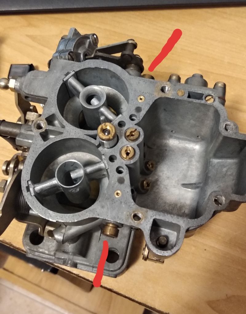

Hola! Aquí sigo con mis preguntas, los chiclés son fáciles de sacar para verificar que no estén sucios? A ralenti no va muy redondo vibra mucho, las revoluciones a ralenti están a 900 y ni aún así, las bujias son nuevas, estoy a la espera de que me lleguen los cables de bujias ya que son viejos, alguien me ilumina la ubicación del chiclé de baja? Un saludo

Creo que ahí, los verás bien

Un buen soplado, por si hay basurilla, siempre viene bien -good

Tendras que subir la riqueza y cuando suene redondo bajar el ralentí
