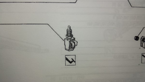

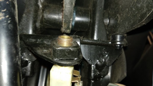

Adjunto fotos para que veáis la diferencia

Ya está localizado el problema.
Efectivamente se le ha caído el pitorro con muelle que hace de interruptor.
He puenteado los dos cables y sí se encienden las luces.

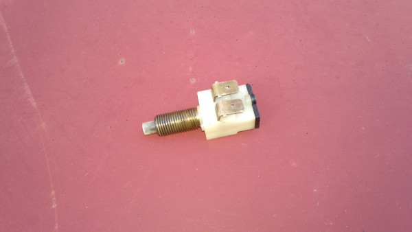

Ésta es la pieza en cuestión.
Pues ya le he puesto la del desguace.
Si vuelve a fallar te haré caso
- Mensajes: 6383
Re: No se encienden las luces de freno
Seguro que te va a durar mucho, pero si falla puedes pillar una nueva como dice Antonio. Es un recambio barato y facil de sustituir.1
