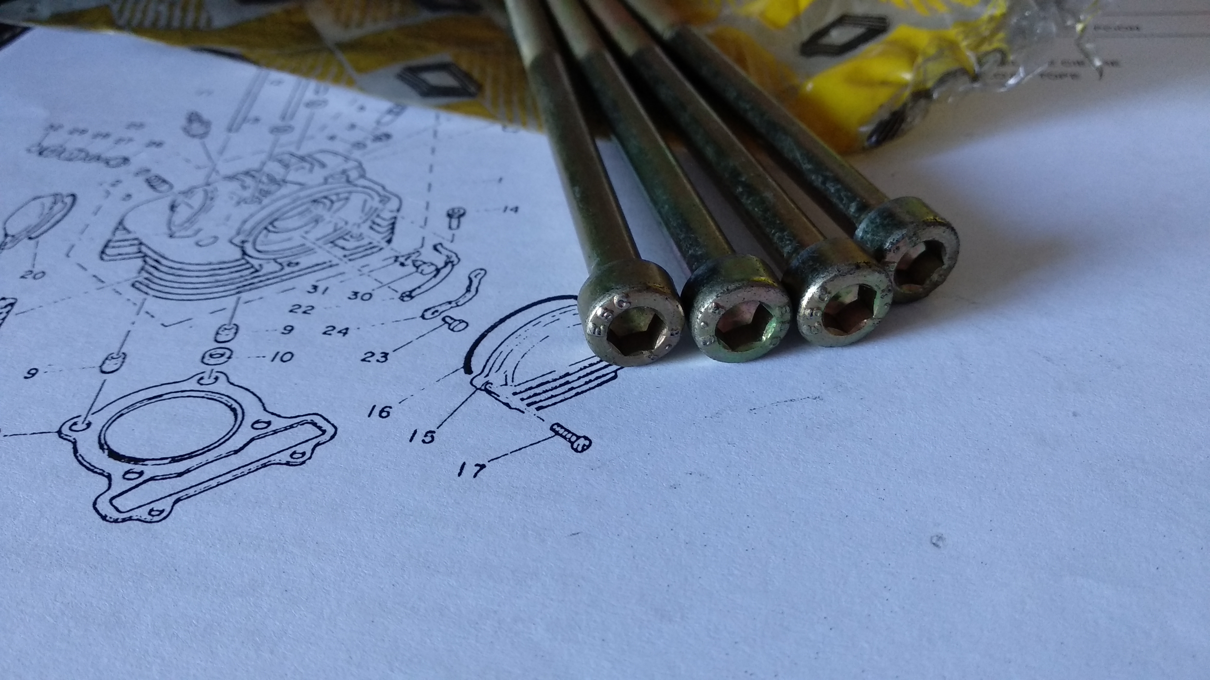

El tornillo que te falta por sacar como no tienes la llave especial puedes utilizar el juego de carraca pequeño con los 2 alargadores y la cruceta le pones un vaso con pica de allen y sale solo

Mira que tengo de todo, menos la punta de marras......

A mi me regalaron esos tornillos en un taller asegurandome que eran de mi 12 y de la caja de cambios...
- Mensajes: 97
Re: Extraccion del motor
Esos tornillos no son de R12 ,no los lleva ni en la caja de cambios ni en ningun otro sitio

felixcalderero26 escribió: ↑10 May 2019 11:28 Esos tornillos no son de R12 ,no los lleva ni en la caja de cambios ni en ningun otro sitio
- Mensajes: 6386
Yo tampoco los he visto nunca, y R12 he desmontado y montado un buen puñado de ellos, no lleva ningun tornillo Allen
