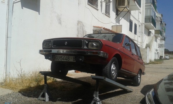

Te hablo con los conocimientos adquiridos, ya que en la actualidad tengo en uso un Renault 12 familiar y una Estafette, estoy devolviendo a la vida un Renault 12 S berlina y una Alouette, y durante 5 años he sido el conductor, usuario y dueño de un Renault 18 primera serie con caja de cambios de 5 velocidades.
