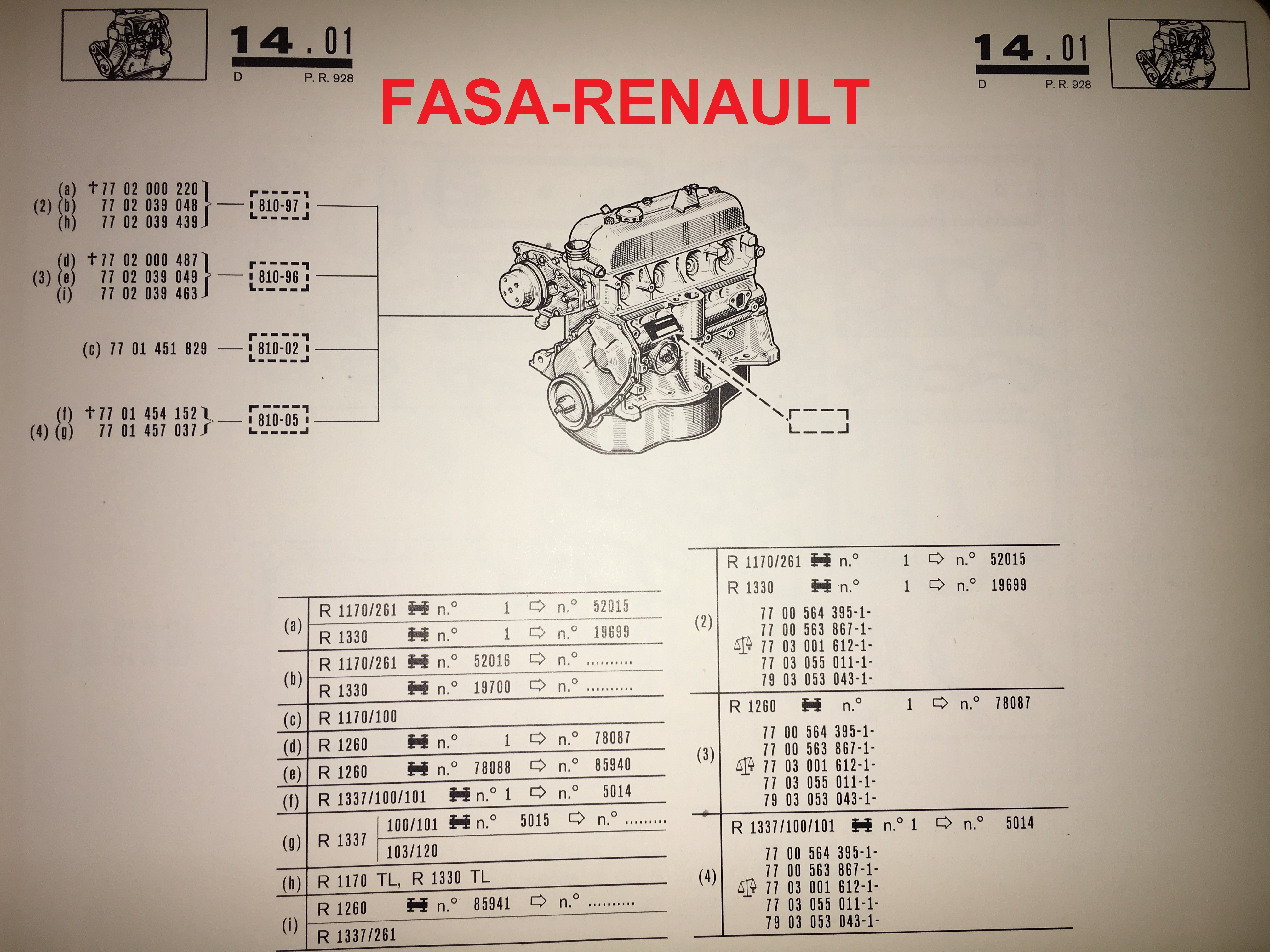

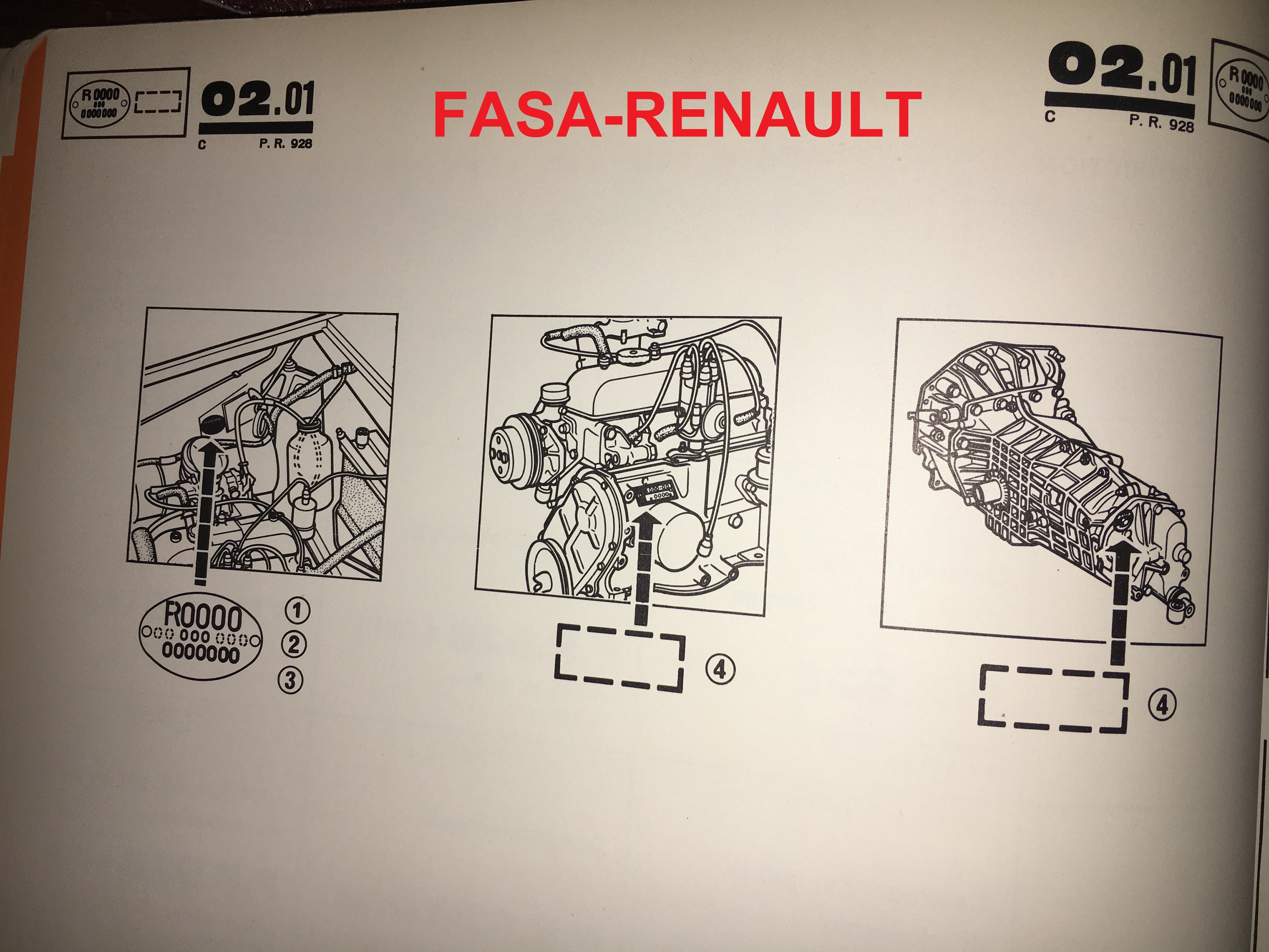

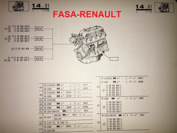

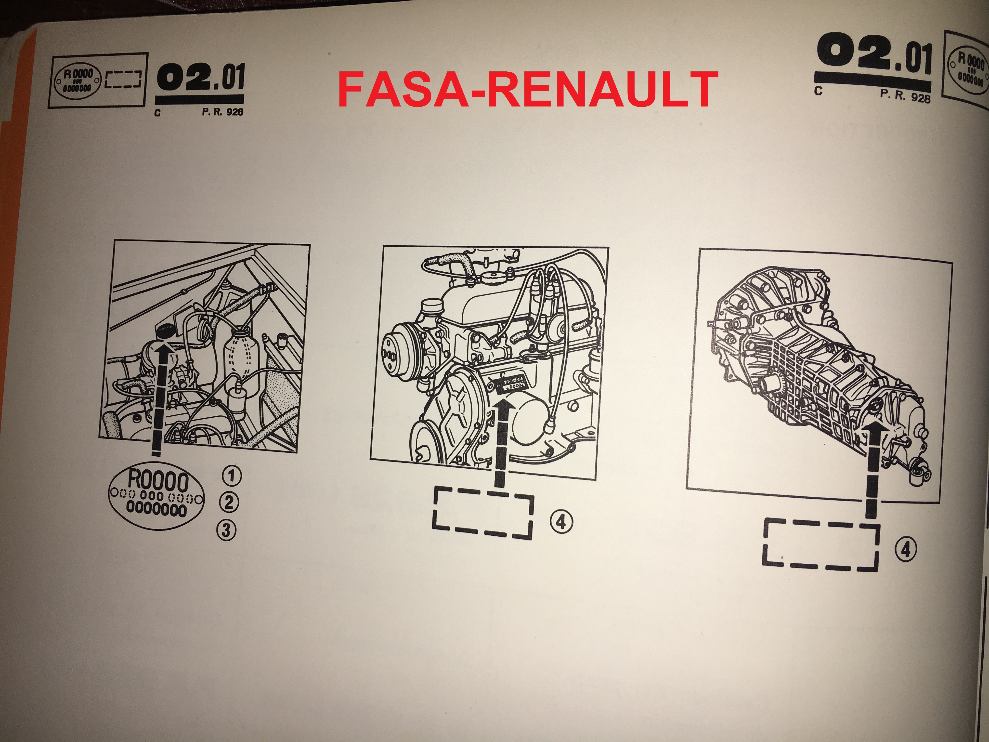

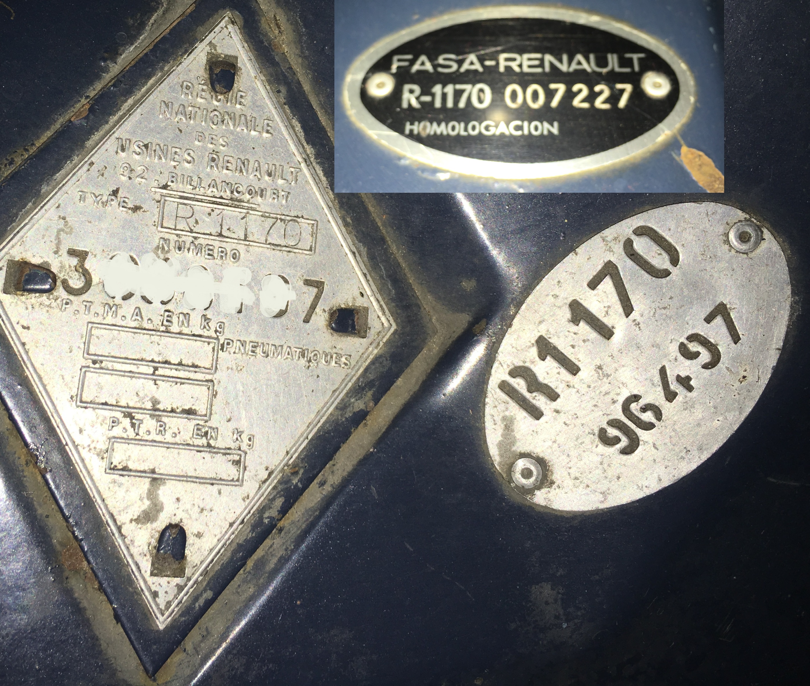

Hola, quiero identificar el motor que le corresponde a un Renault 12 de septiembre de 1970 mediante la chapa oval que hay en el vano motor y usar el MANUAL P.R. , porque a lo largo de los años creo que se le ha cambiado.
Pero me surgen dudas, ya que tiene dos chapas de identificación: una ovalada de aluminio con la inscripción " R1170 96497" donde el R1170 indica que es un Renault 12 básico o "normal" y también tiene una placa ovalada de color negro con la inscripción " FASA-RENAULT R-1170 007227 HOMOLOGACION "
En la placa romboidal escrita en francés también indica que es un R1170 y el número de bastidor 3*****7.

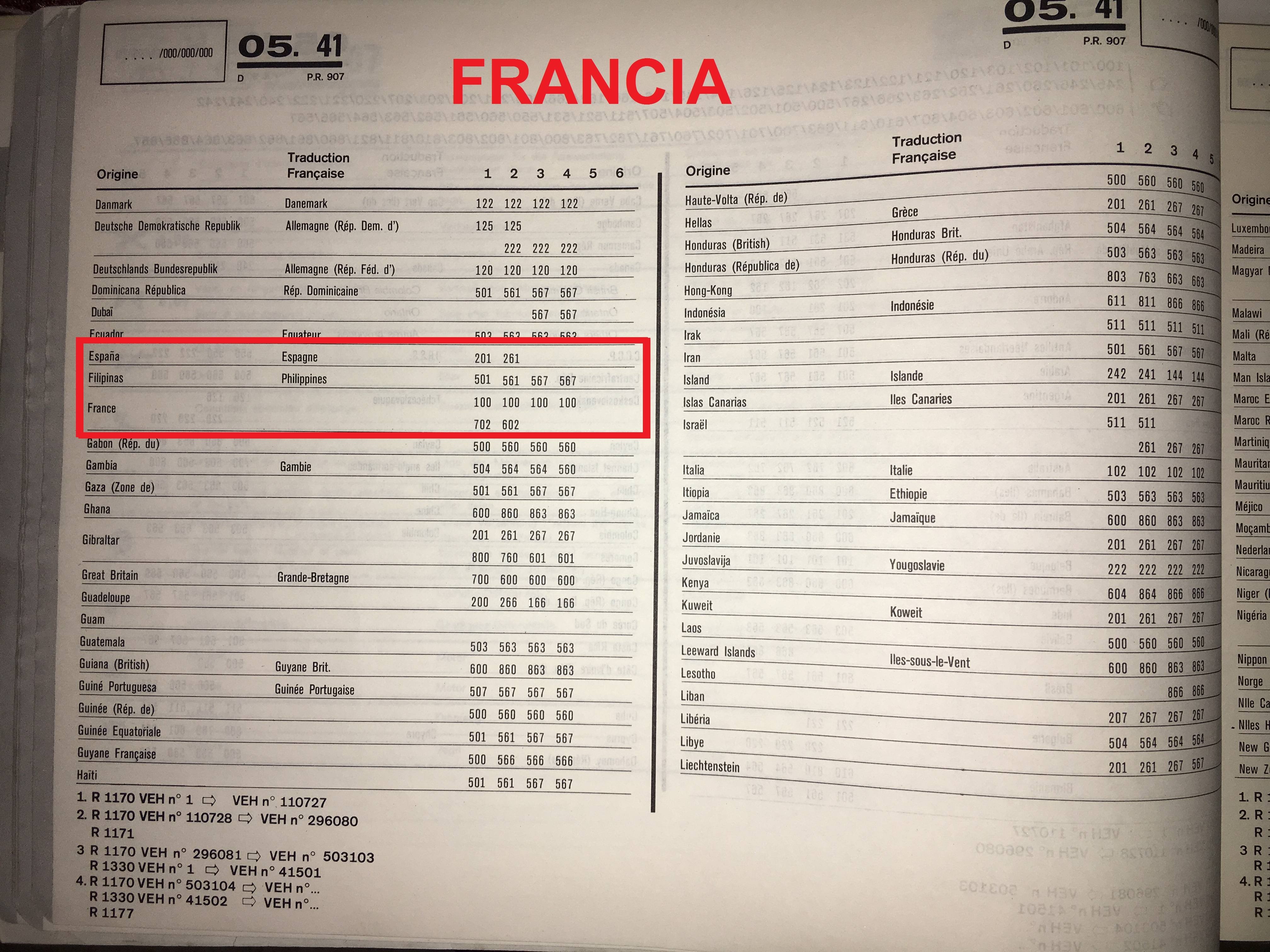

La primera duda es, ¿Por qué lleva una chapa negra con la inscripción HOMOLOGACION? ¿ Puede que esta unidad se haya fabricado fuera de España?

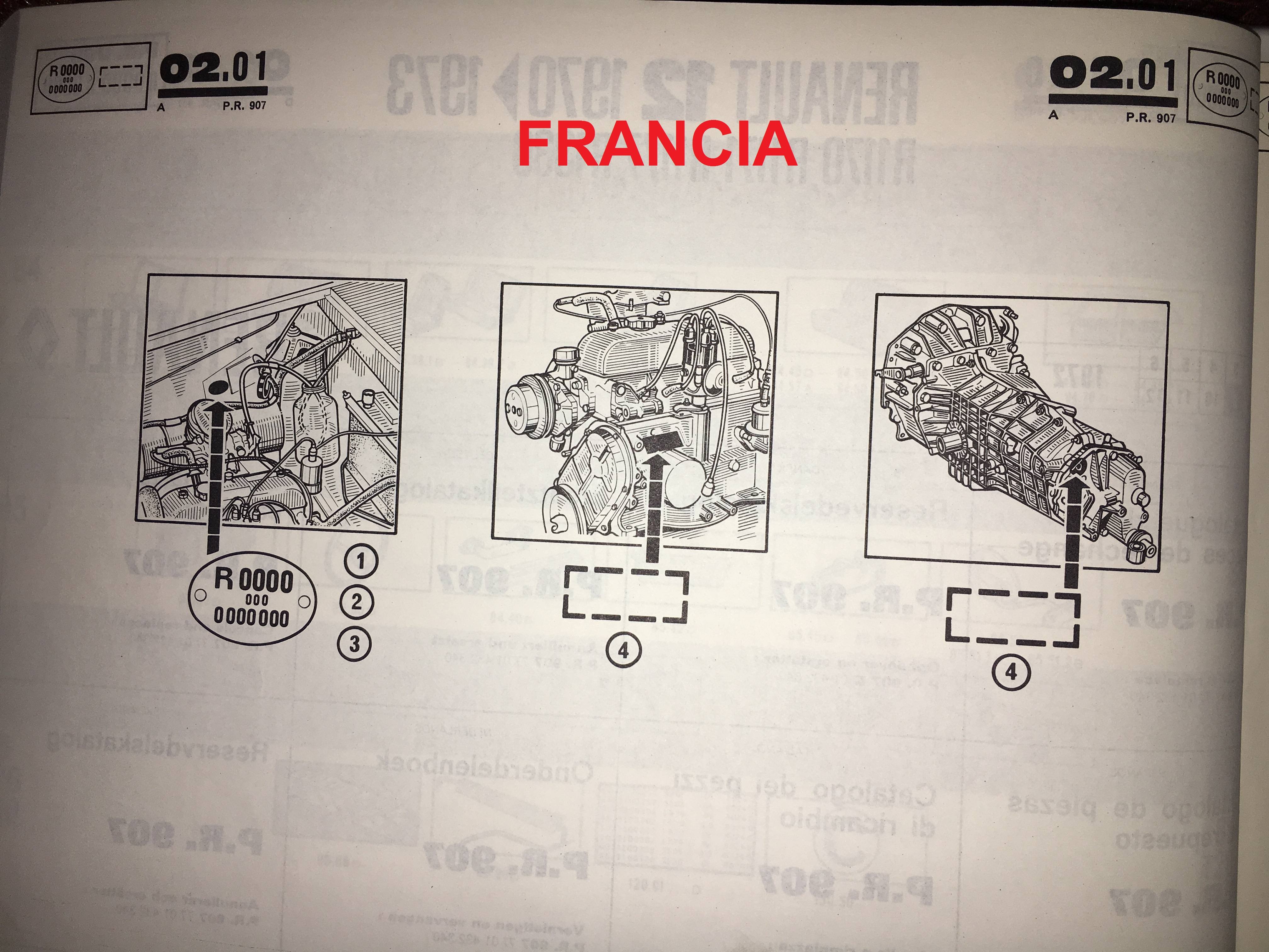

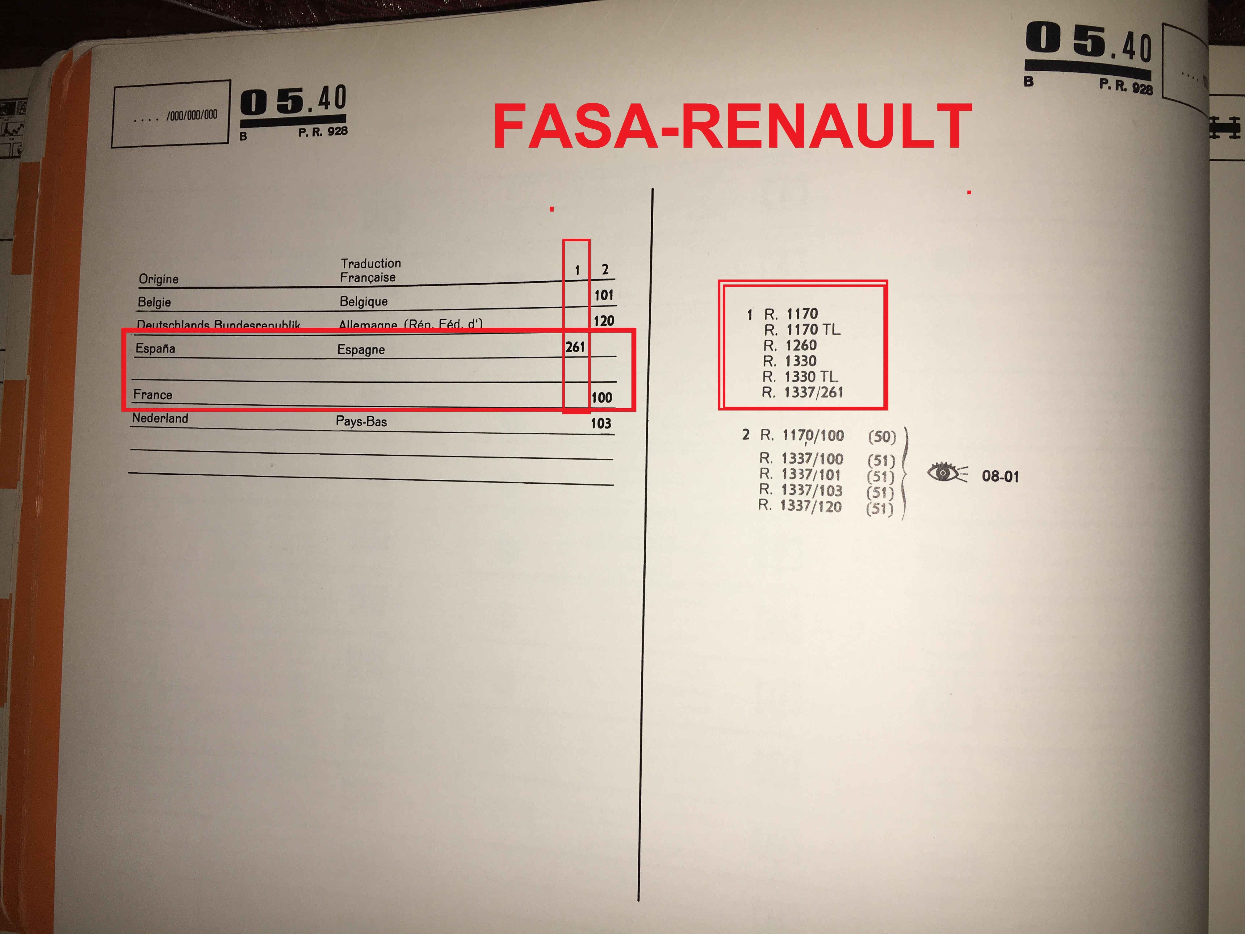

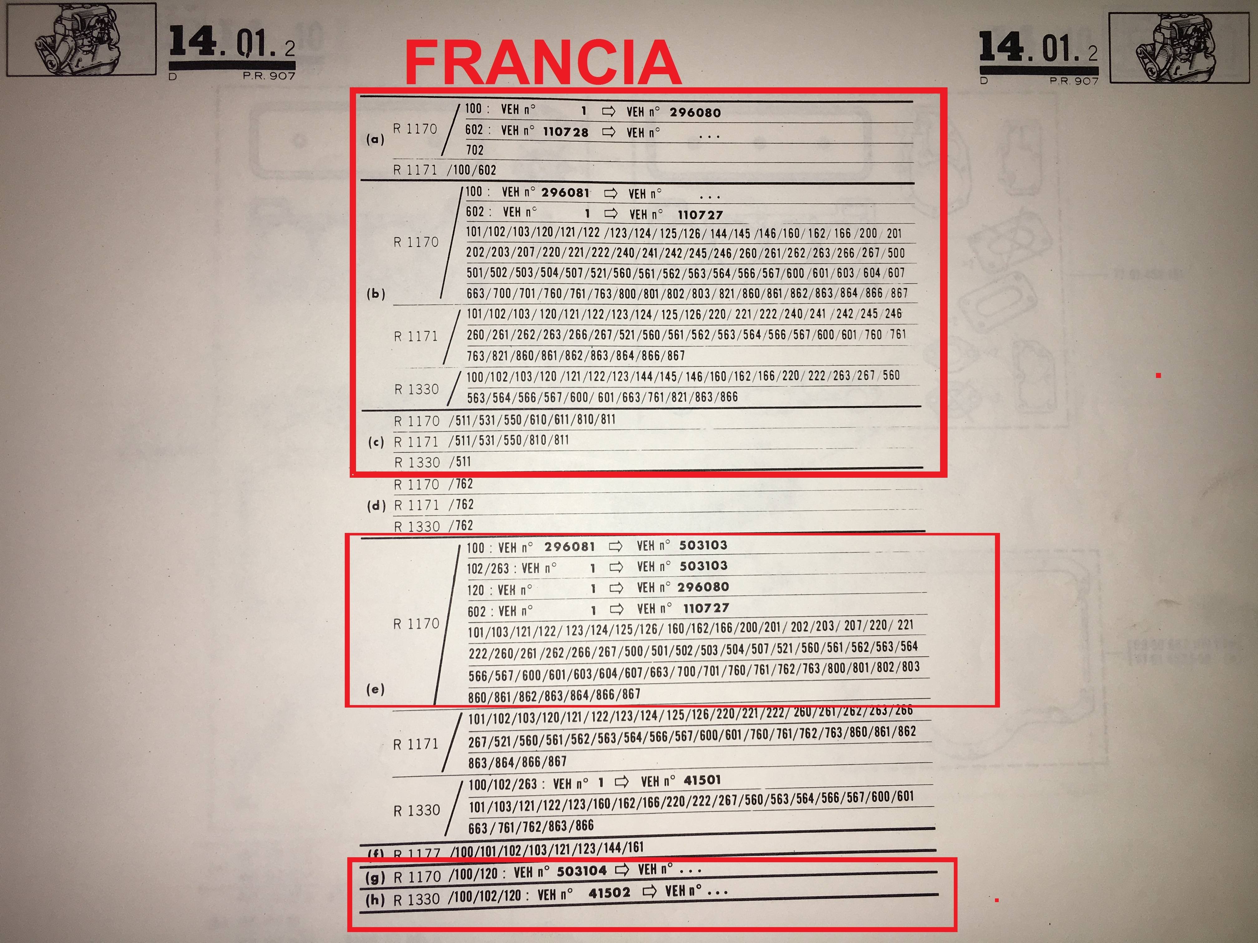

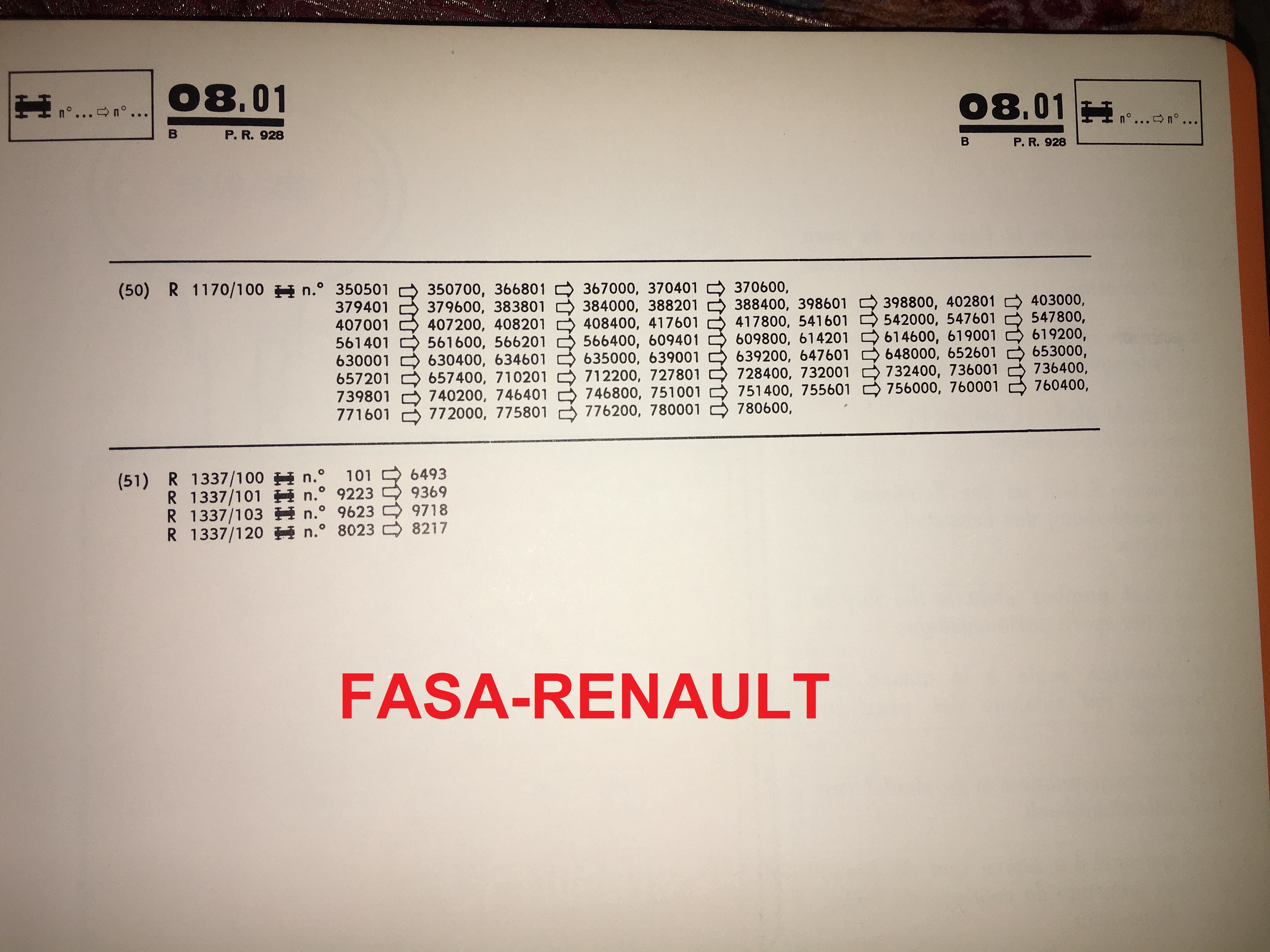

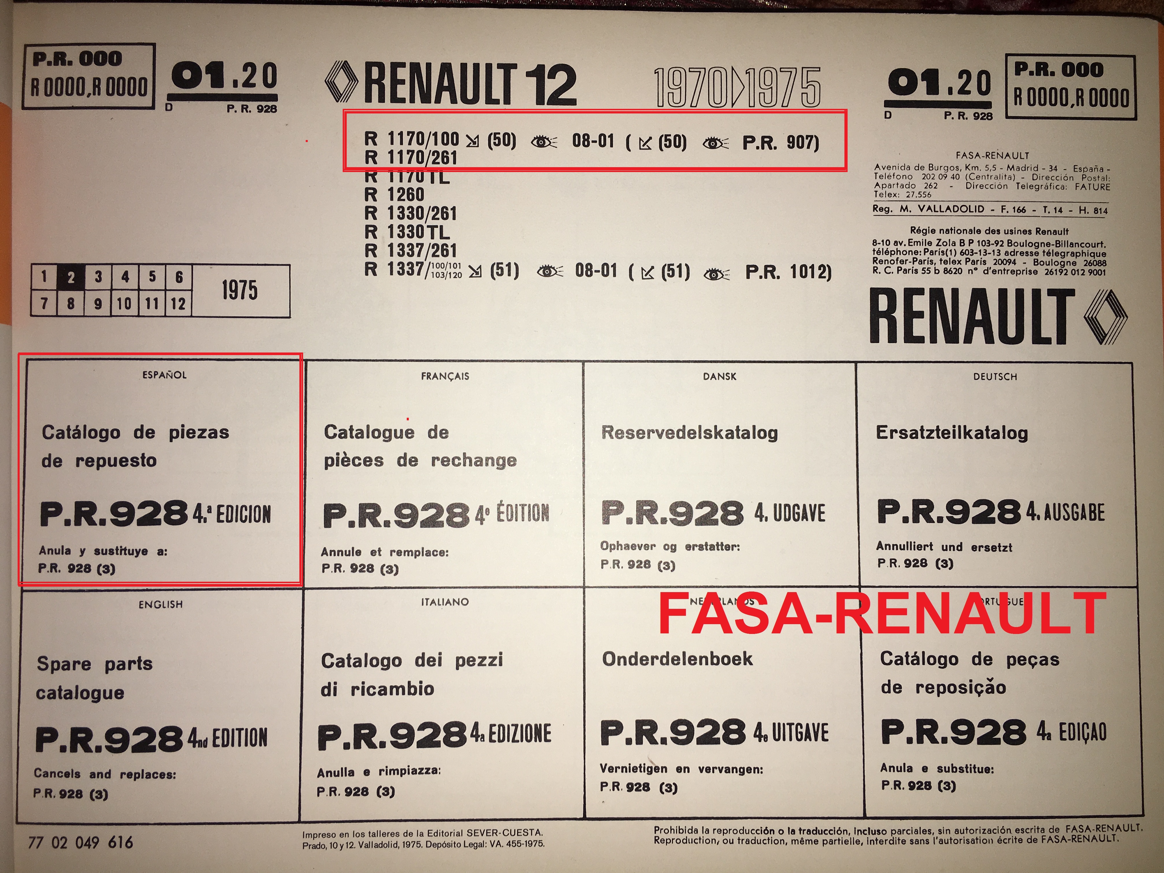

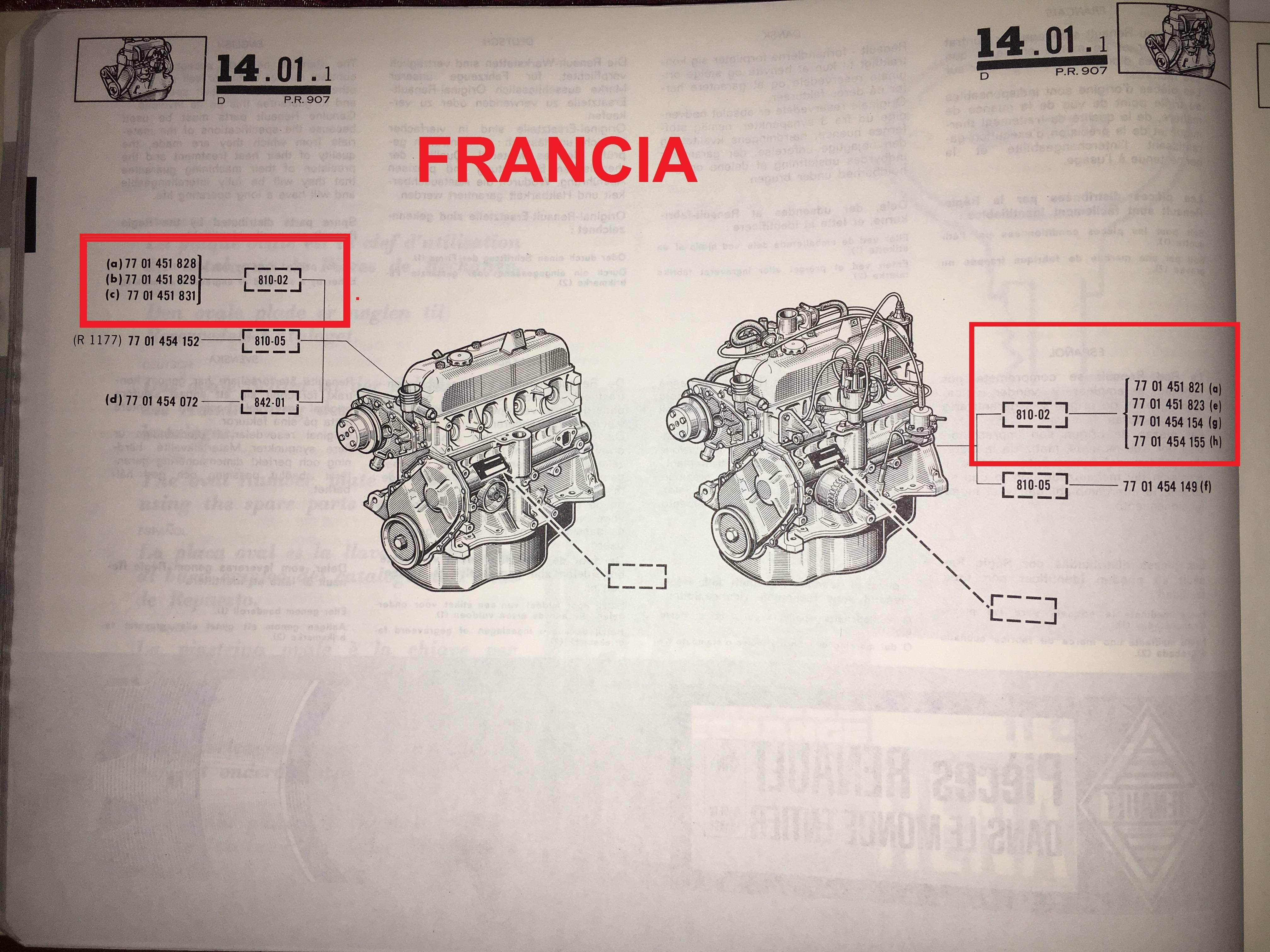

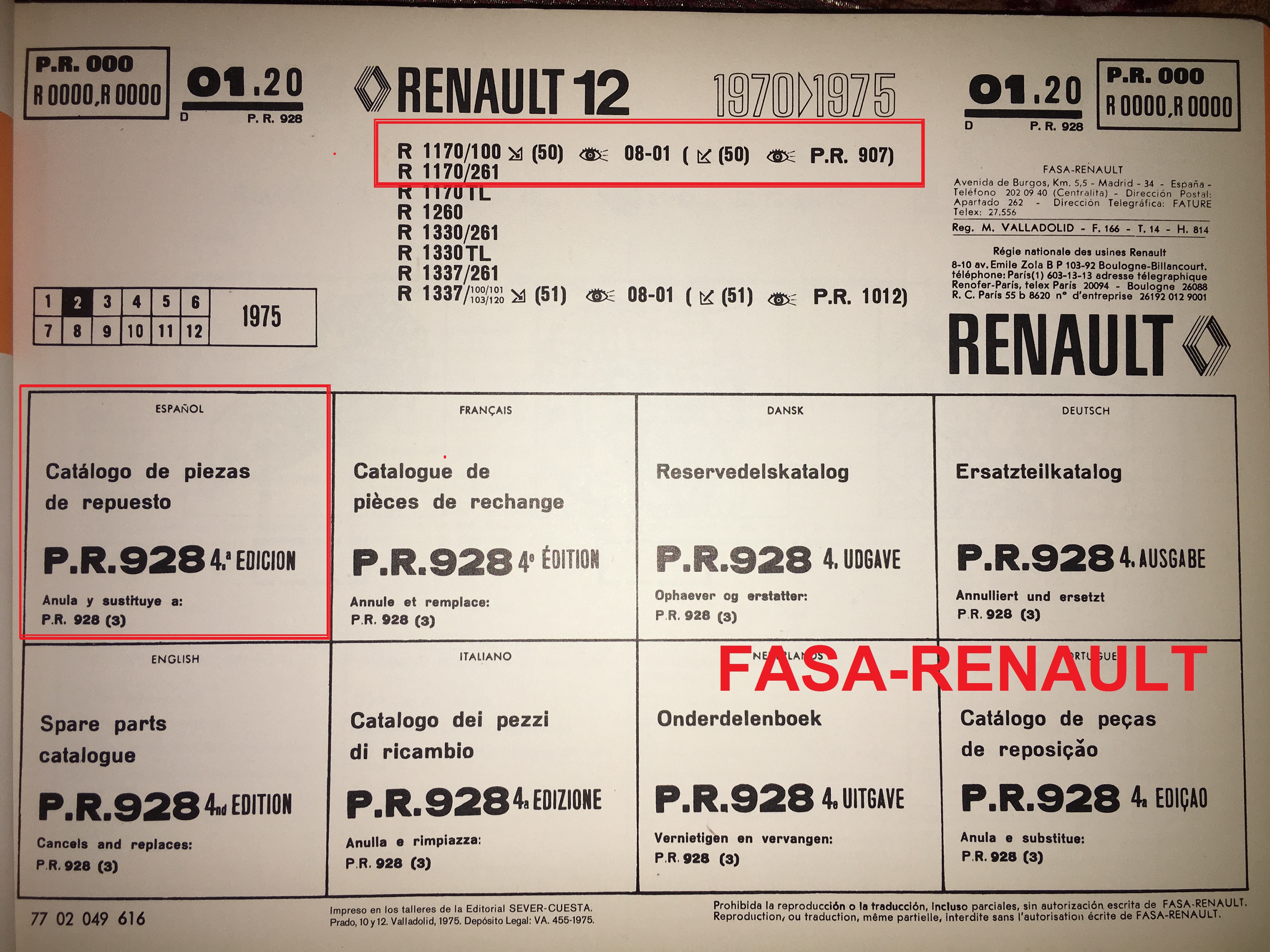

Otra duda es, ¿cómo se interpretan los manuales P.R.? Adjunto fotos de un manual de P.R.928 FASA 1970-1975 y otro P.R.907 1970-1973 de Francia.
Actualmente el coche tiene un motor 810/97, pero yo creo que hay posibilidades de que originalmente llevara un motor 810/02.
¿Alguien puede ayudarme a aclararme?
