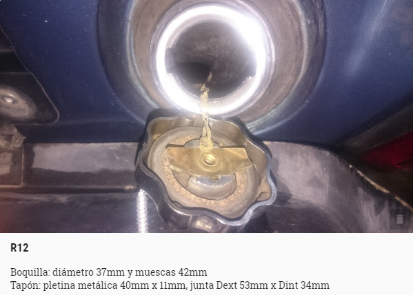

Hola,tengo que comprar un tapón de combustible para mi R12s, me podéis decir las medidas o alguna referencia? Pues los que me quieren vender el tapón tampoco me dan seguridad.Gracias de antemano

knauss escribió:Hola,tengo que comprar un tapón de combustible para mi R12s, me podéis decir las medidas o alguna referencia? Pues los que me quieren vender el tapón tampoco me dan seguridad.Gracias de antemano
Hola,
Yo estoy buscando también el liso con Clausor, para quitar la bandeja trasera.
A ver si esta foto te vale, tomé las medidas con pie de rey.
