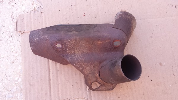

Haber si me podeis echar un cabo,estoy buscando la dichosa tapa del colector de admision que la mia esta echa polvo si alguien la tubiera o supiera donde conseguir agradeceria mucho su ayuda.

Eso de la foto es una protección que va en los colectores de escape que camaloza el aire caliente hacia la caja del filtro de aire cuando está en modo invierno. -good
Se joden bastante -read
Suerte con la búsqueda.

Si no está rota o agrietada, yo la recuperaría. Una buena limpieza con disco de alambre y una mano de pintura anticalorica, la dejarían para aguantar unos cuantos años más.

Esa pieza, salvo que la encontrases nueva de algún antigu stock, las que localices estarán en un estado similar.

La veo fea pero no hecha polvo, dale antioxido y una capa de anticalorica

Haber voy a intertar salvarla por lo menos un lavado de cara que no se note,gracias a todos por vuestra opinion.
