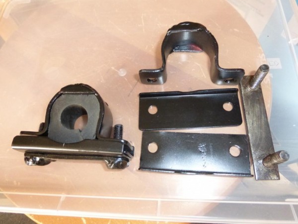

Adjunto una fotico de lo que haré con esos soportes. Y algo importante , la calidad de esos silentblock.
A mí ya me ocurrió hace tiempo pero no en el 12.
De la medida de la estabilizadora no me extrañaría que fuera de mayor diámetro que el 12.

Había visto ese problema con algunas gomas y en unos cuantos coches de diferentes marcas. La solución de Katxis, es la que se usó en todos los casos y la pista vino de un Escort, que llevaba barras gordas con silentblocks de teflón. Habían puesto esas orejetas para que no se saliesen.

La estabilizadora del r15 es mas gruesa que la del 12, si la comparas con la del donante que tienes verás que hay bastantes mm de diferencia. Yo llevo de 24mm delante con silentblock de Lada Niva y de momento sin problema.
El sistema de las orejeras que puso Katxis es una buena solución al problema de que se salgan.
