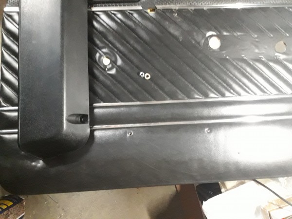

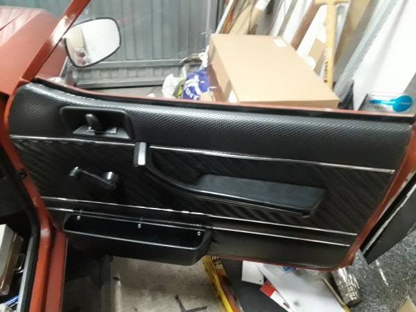

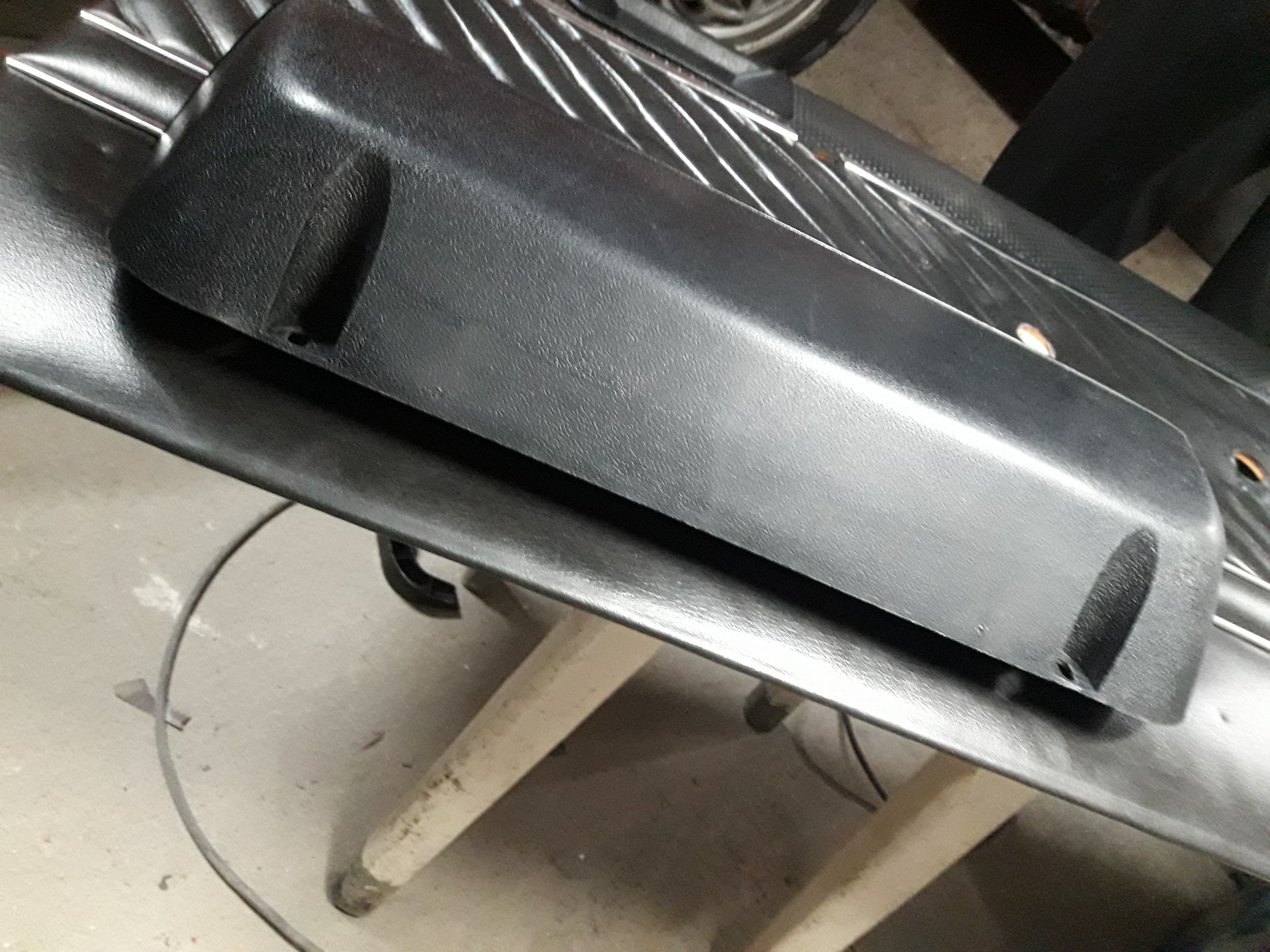

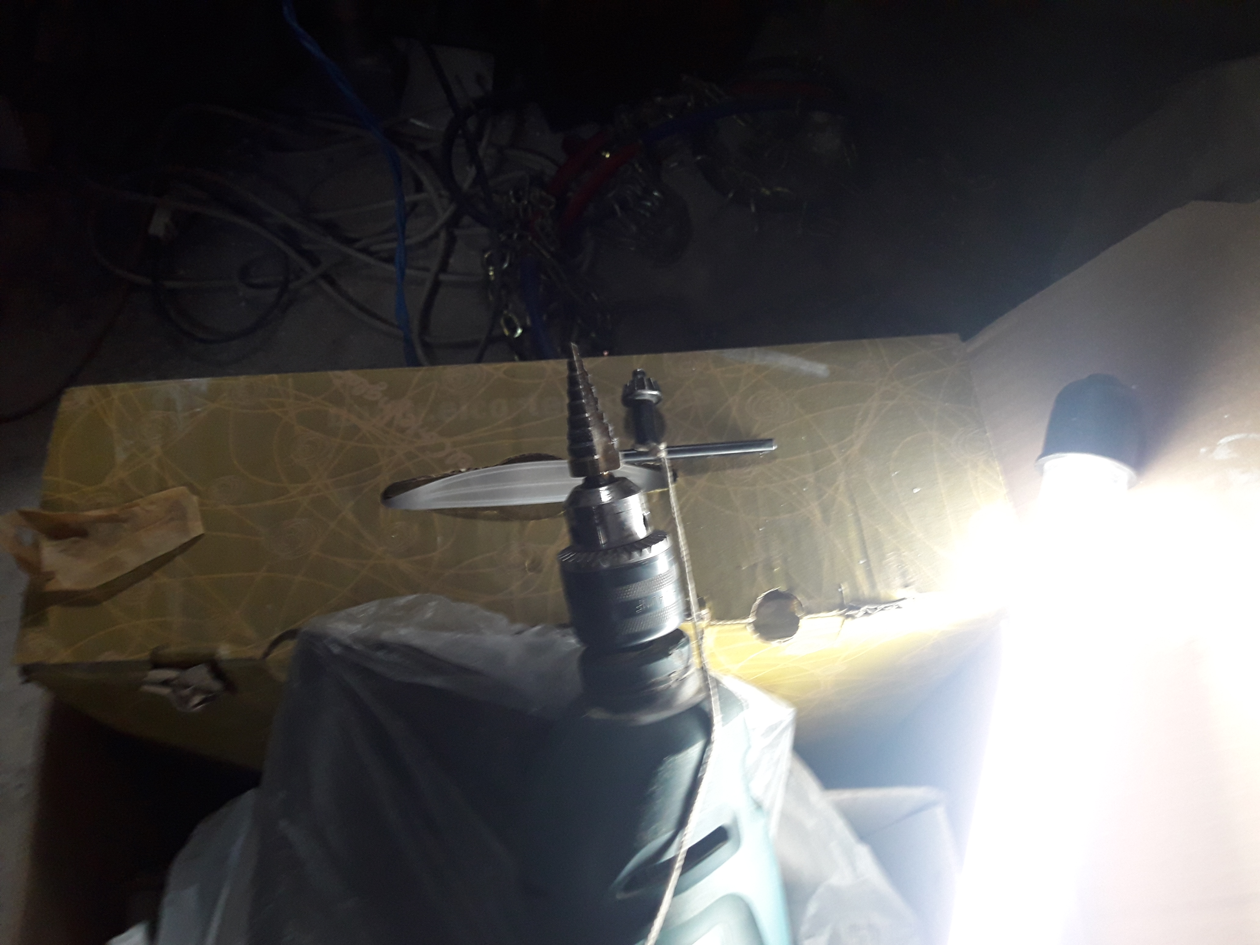

Lo primero, si son las bandejas de un R6 hay que hacerles tres agujeros de 6 en la parte superior para que puedan sujetarse sobre el revestimiento de puerta, ya que la pestaña de plastico que llevan no puede encajar como lo hace en un R6.
Una vez hechos, se presenta la pieza y se marcan los agujeros sobre el revestimiento con una punta.
Para hacer los agujeros en el revestimiento no utiliceis broca con taladro, basta con hacerlos con algo en punta, una tijera y luego un destornillador de pala.
Despues se sujetan en el revestimiento con tornillo y tuerca. (Tambien se podria poner roscachapa y una pletina como la que llevan los altavoces para que el roscachapa atornille. El revestimiento es tipo carton, papel prensado y solo con roscachapa la bandeja no aguantara.
Despues se marcan los agujeros de abajo y se procede de la misma forma.
Como veis, la bandeja lleva unas piezas de plastico adicionales a modo de calces para que quede bien asentada sobre la puerta.

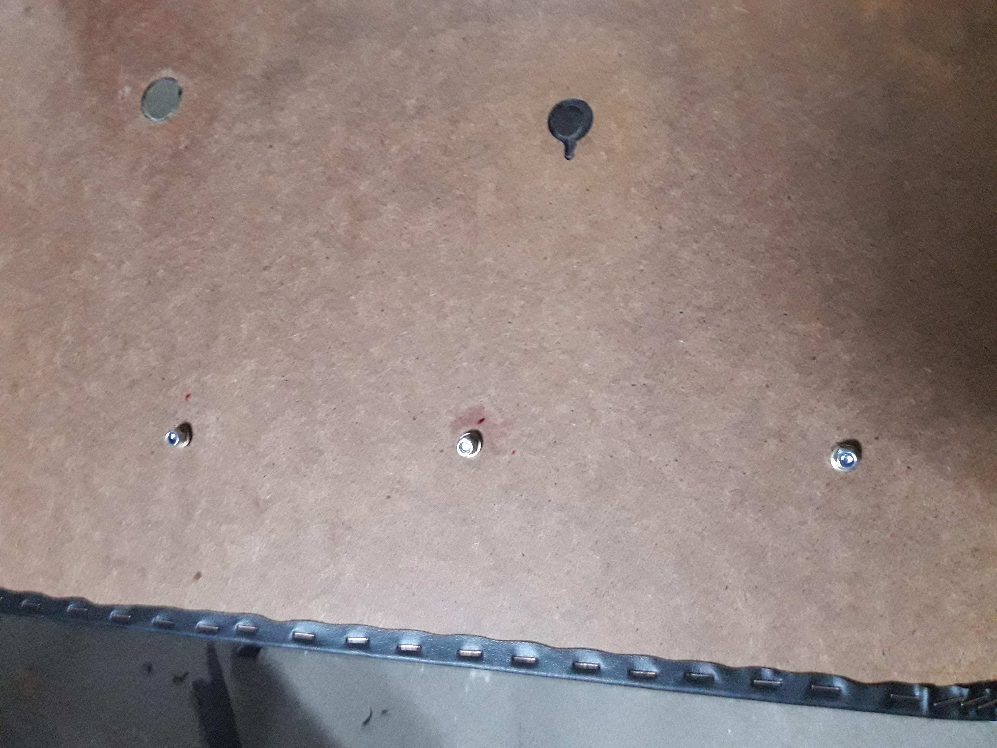

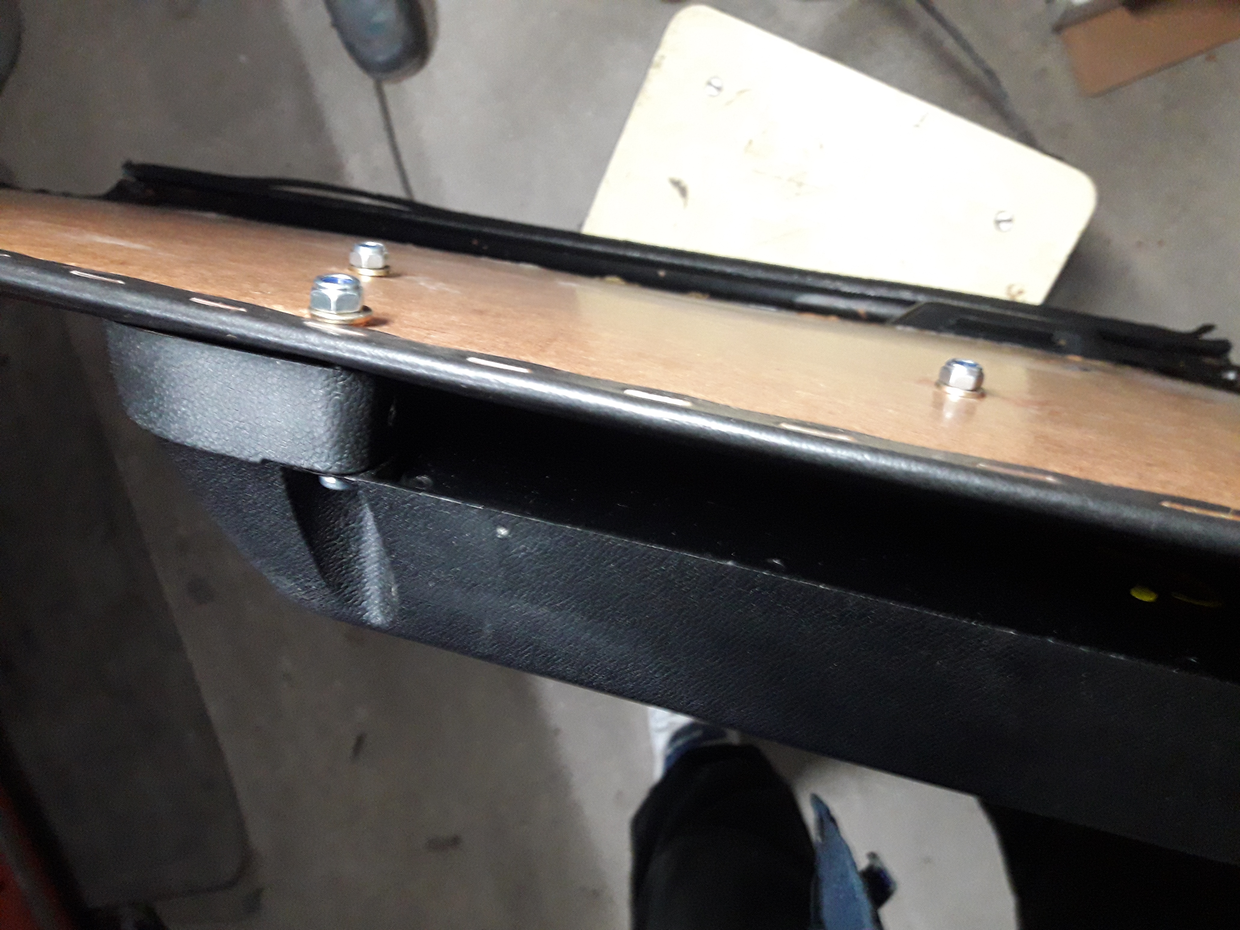

Aqui me falta una foto, que con el fragor de la batalla, se me pasó hacerla.
Si os fijais, lleva 3 tornillos arriba y dos abajo.
En los de debajo, las tuercas que van por el interior van a pegar en la chapa de la puerta, asi que hay que marcar el sitio donde tocan y hacer un agujero para que las tuercas se cuelen dentro y el revestimiento quede a paño de la chapa.
De los tres de arriba, solo el de la derecha pegara con la tuerca, de modo que habra que hacer una operacion identica.
Yo lo he hecho con esto:
Si optais por roscachapa, podeis marcar y hacer estos tres agujeros con broca fina y atornillar directamente una vez encajado el panel.
De hecho, si tuviese que hacerlo de nuevo, optaria por esta ultima solucion, pero no se me ocurrio antes.

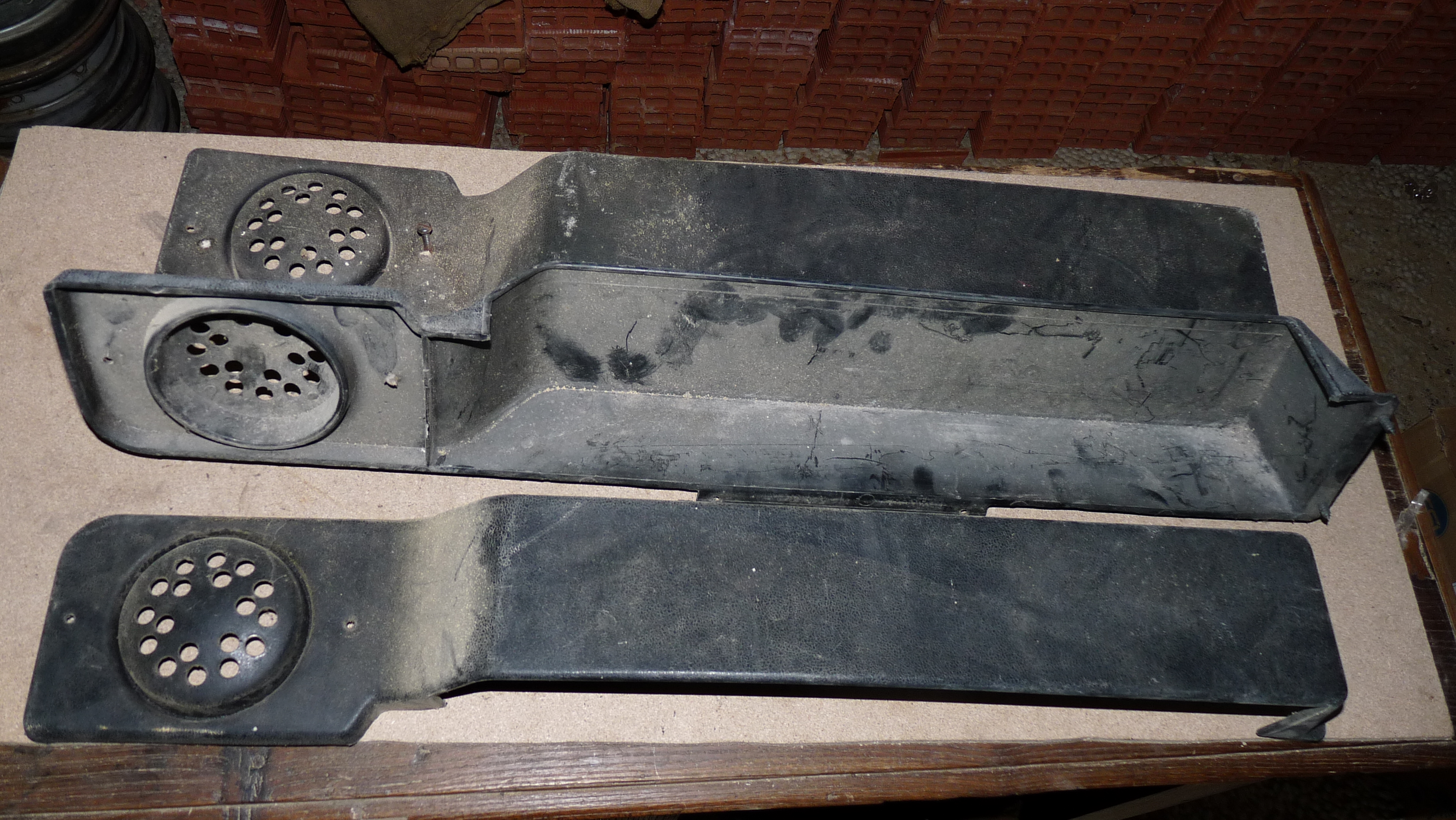

Yo guardo las del Dacia 1410 break. Son algo estrechas para mi gusto pero no se puede tener todo. Existen las de la F6 que puedes meter el bocata de media barra, unas cervezas,..... . Esta me imagino que tocará en el asiento de lo ancha que es. Para mí, también, es importante que no moleste al salir y entrar en el coche.
