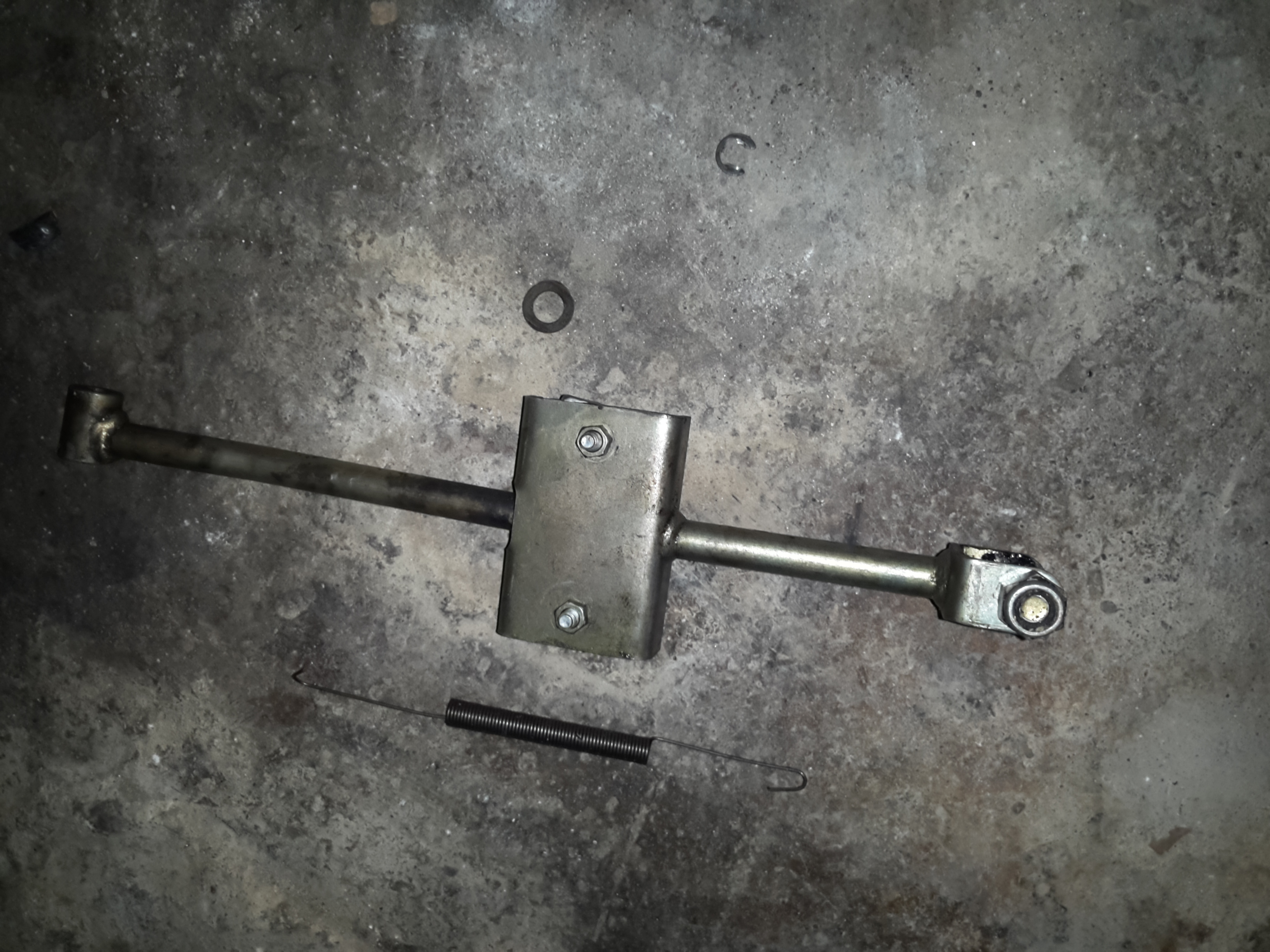

Para ello primero quitamos el muelle que lleva a su sitio la palanca, luego soltamos el circlip que tiene en el lado opuesto al muelle, ahora se puede sacar la barra selectora y queda libre la palanca de cambios.
Circlip quitado,hay también una arandela.
Además de esto yo solté la selectora de la caja para que no quedase colgando, ya que aun no tenia palanca y no quería que quedase forzada.
Esto es lo que he sacado hasta ahora
