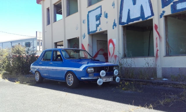

Vin Diesel, enhorabuena por esa makina!!! Seguro con esa preparación tendrá buen aplomo en curvas y con esas ruedas anchas.
