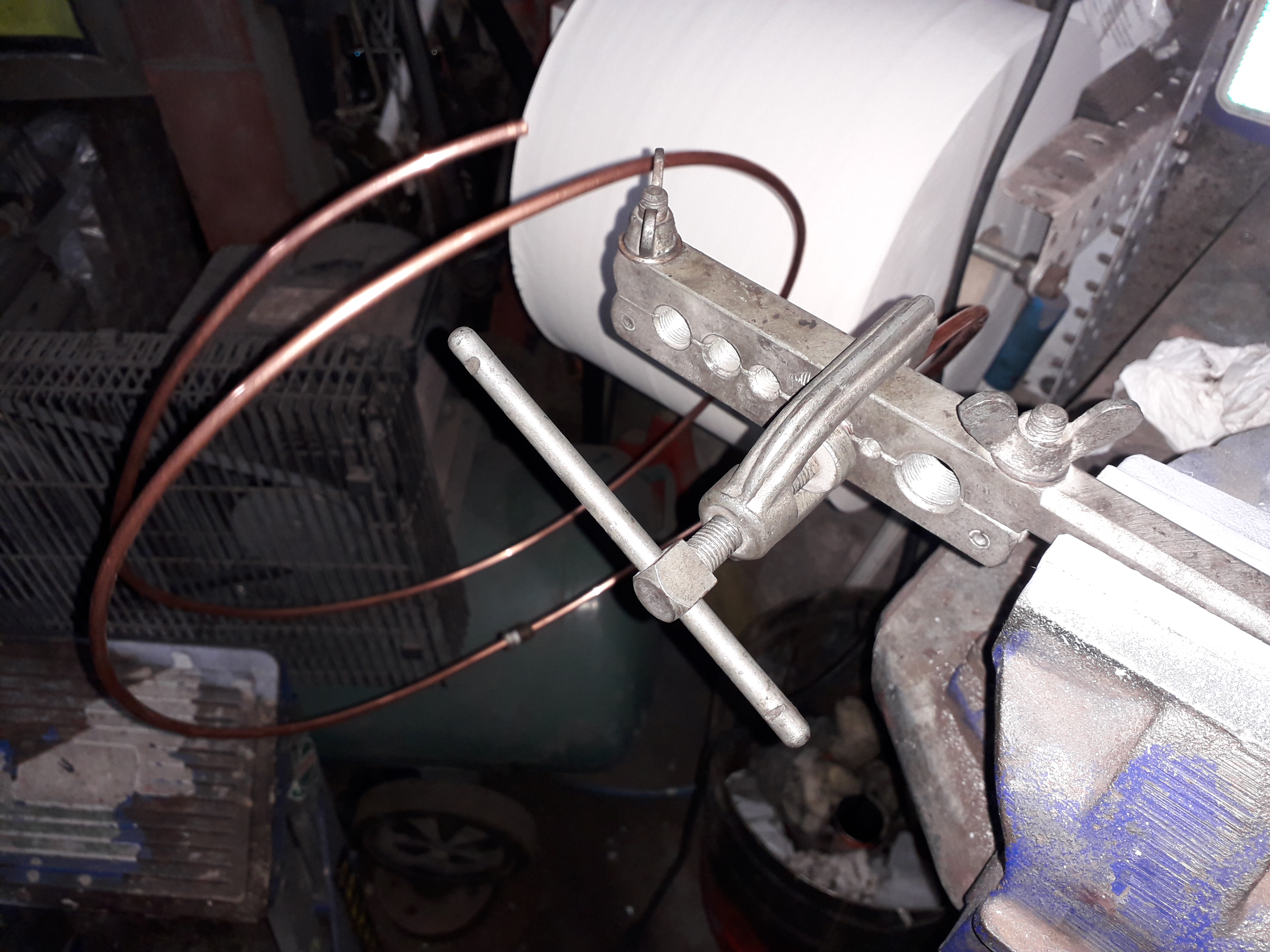

Mensajes: 6383
Mensaje: # 75452Mensaje Vin Electric
21 Abr 2018 03:02
Muchas gracias. Ya está todo montado, ahora solo falta purgar bien los frenos y probarlo en el frenómetro antes de llevarlo a la itv.
He montado kit completo de frenos, compensador de carga y hecho a medida los tubos de cobre. Ahora debería de frenar bien. -read

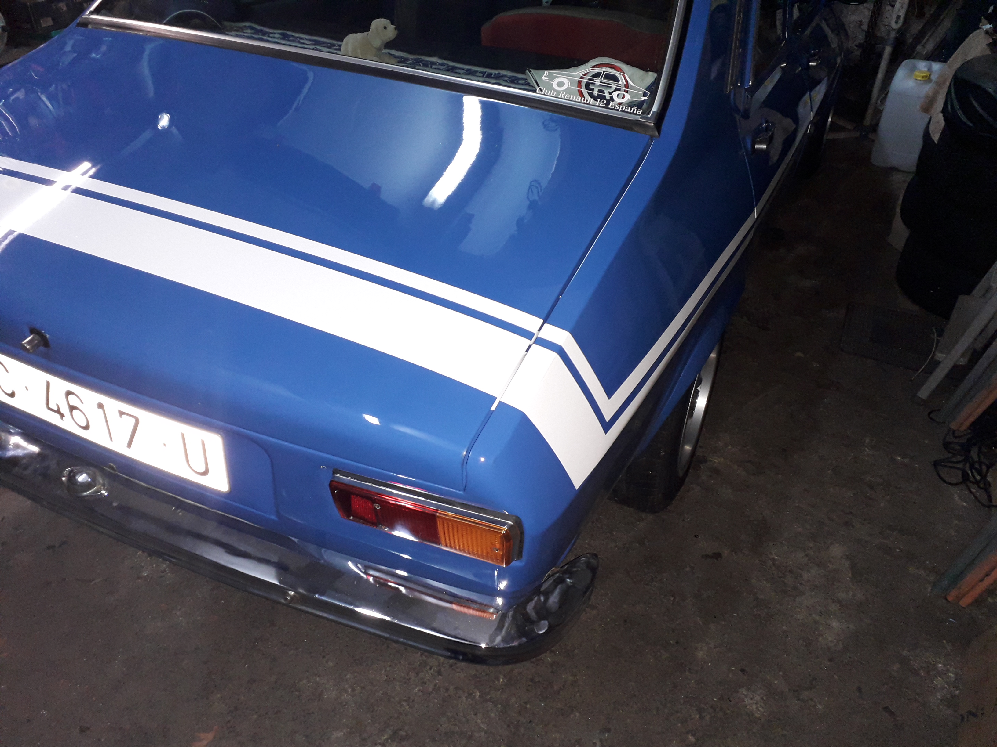

Mensajes: 6383
Mensaje: # 75455Mensaje Vin Electric
21 Abr 2018 08:11
Y así ha quedado
