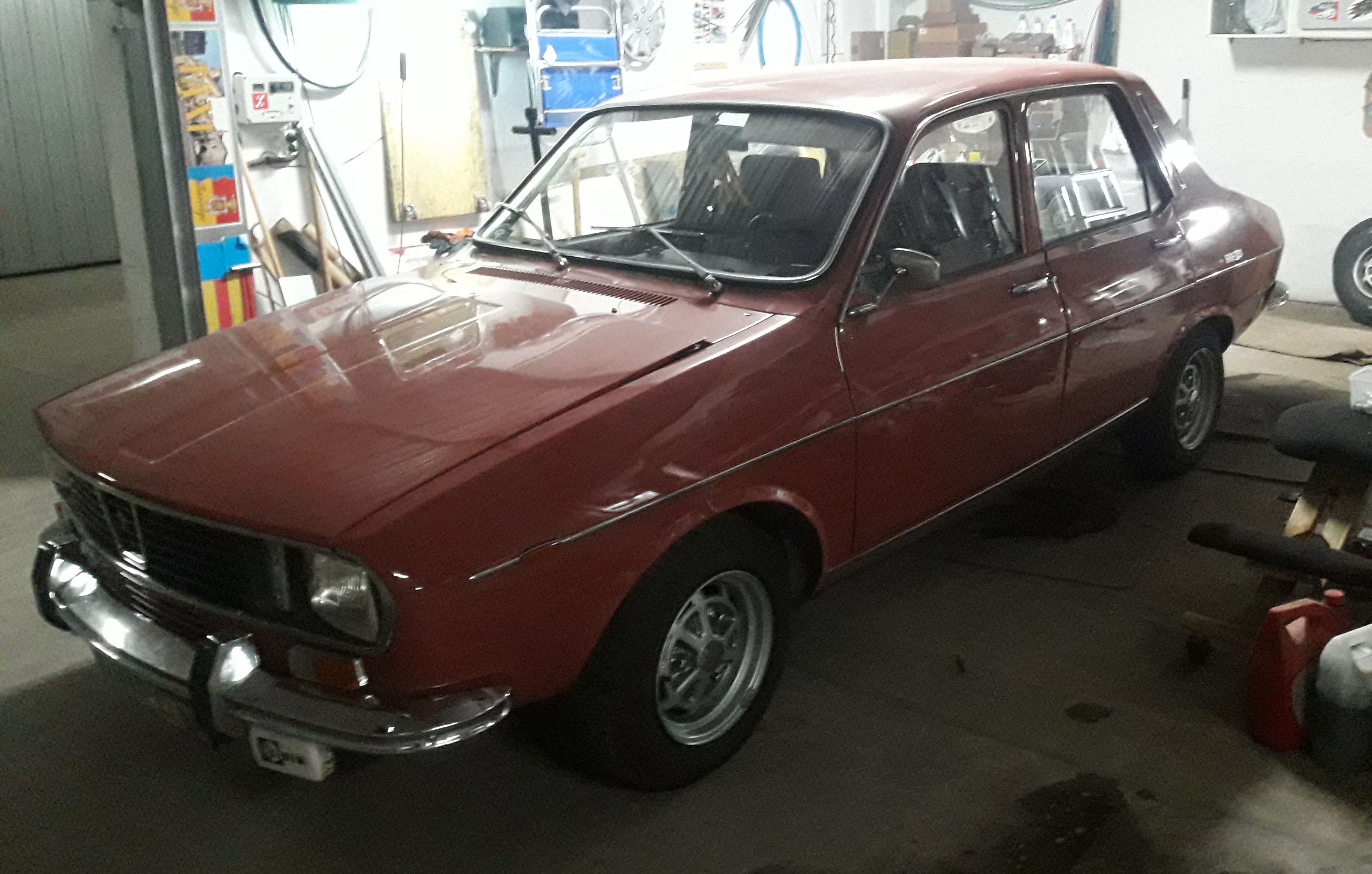

Aprovechando la restauracion de llantas, he vuelto a cambiar los discos, ya que me retemblaba mucho en las frenadas.
Tambien he quitado la correa de servicios porque el motor tenia un sonido como de cascajo y ya algunos me comentabais que podria ser de bomba de agua. El hecho es que sin correa ya no suena a cascajo, pero claro, tengo la bomba de agua, cambiada por una nueva hace tres años, o tambien rodamiento de alternador que supongo que tiene 40 años.....
El caso es que girandolos a mano, no se oye ni se siente nada.

Alaaaa, que preciosidad, me encanta como le quedan las llantas desplazadas. Un acierto pleno y un disfrute para la vista de los que admiramos el R12.
Ahora a disfrutarlo.

Le queda muy bien, el desplazado. No es exagerado y gana estéticamente, para mi gusto

que bonito Telémaco!! Algo así llevo tiempo queriéndole hacer al TS, pero soy un cagón y no me atrevo... está precioso
