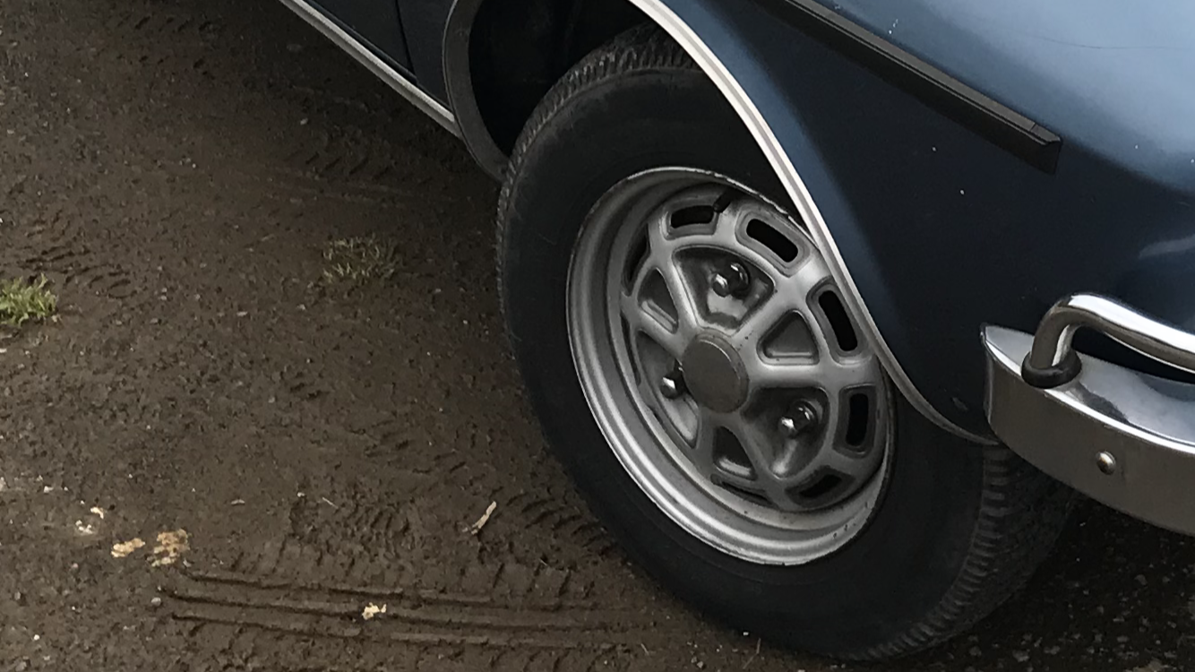

Grandísimo aporte Celes, ahora vemos que feegat tambien las fabricó con cámara y no solo tubeless.
Añadir que Santi tambien lleva llantas no tubeless montadas sin cámara y jamás ha tenido el mas minimo problema. Asique está mas que corroborado que se pueden montar sin camaras con neumáticos tubeless, claro está.

Buen aporte. Parece que no hay relación entre Fergat-tubeless, ya que fabricó los dos tipos.
Lo que sí parece encarrilado, al menos de momento, es la fecha. Parece que se puede establecer en el 79, a la espera de más datos.
Falta también saber, si Firestone fabricó los dos tipos.

Cómo habéis visto yo llevo las llantas no tubeless sin cámara, en mi caso por ignorancia mía y consejo de mi mecánico.
Escribo esto para decir que yo no he notado que pierdan presión de hecho yo las reviso cada vez que me acuerdo que viene a ser de tres meses o más y no me pierde más presión que cualquiera de los coches habituales que tengo.
Dicho sea esto si las llantas están en buen estado no tienen porque perder aire.
