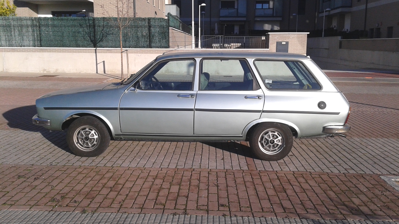

Precioso ese GTL, y en plateado, creo que es el primero que veo así...
