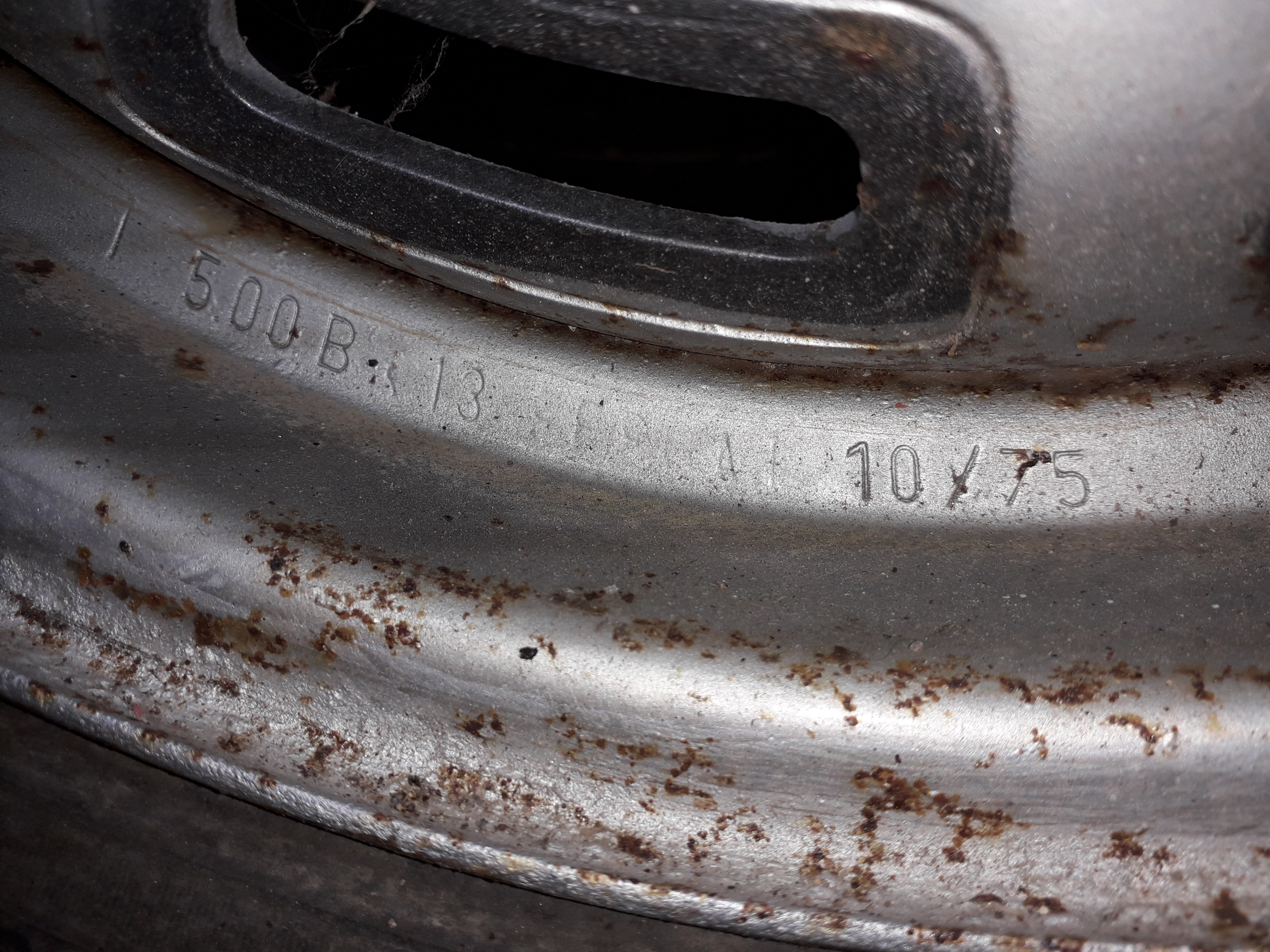

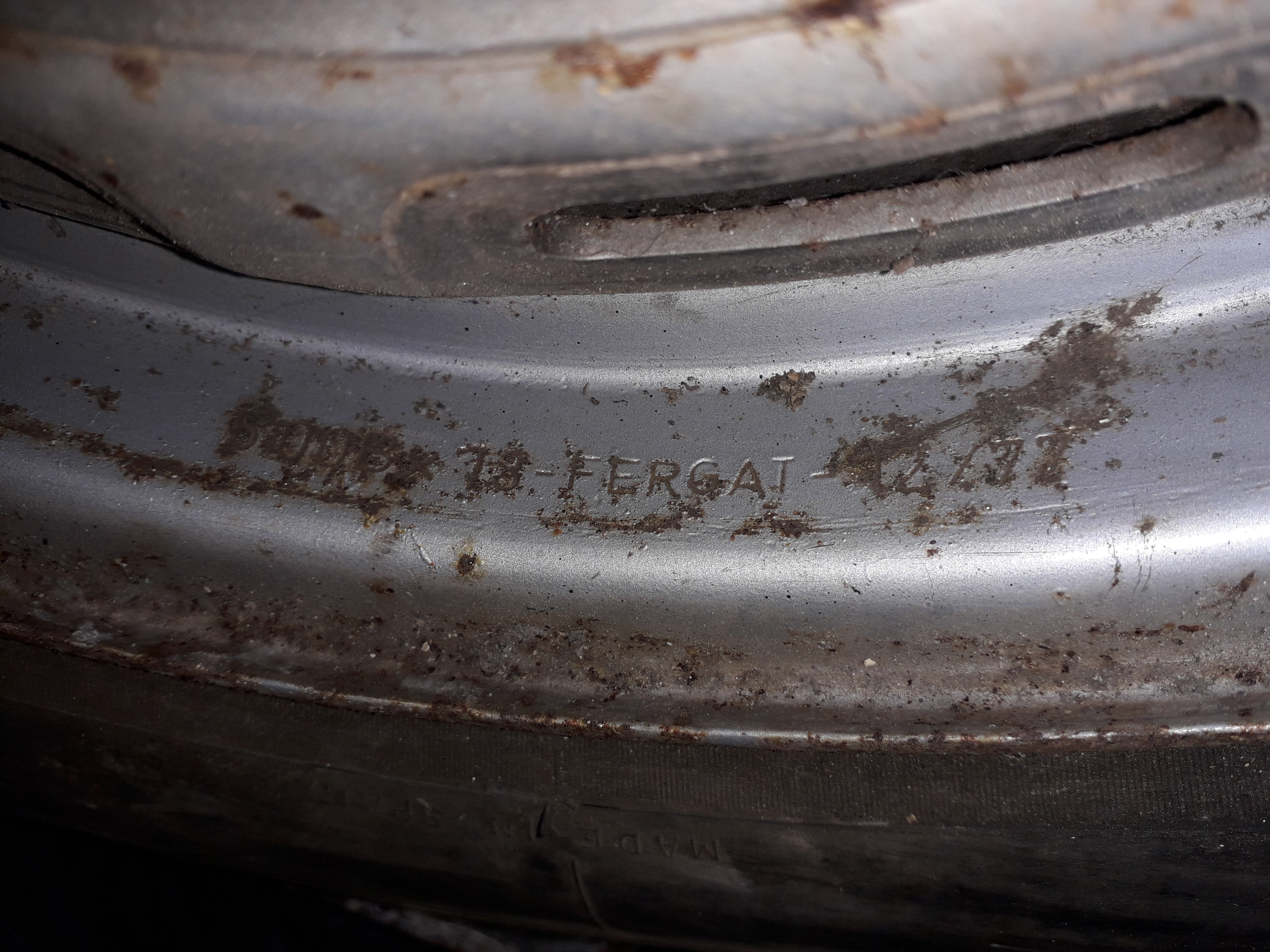

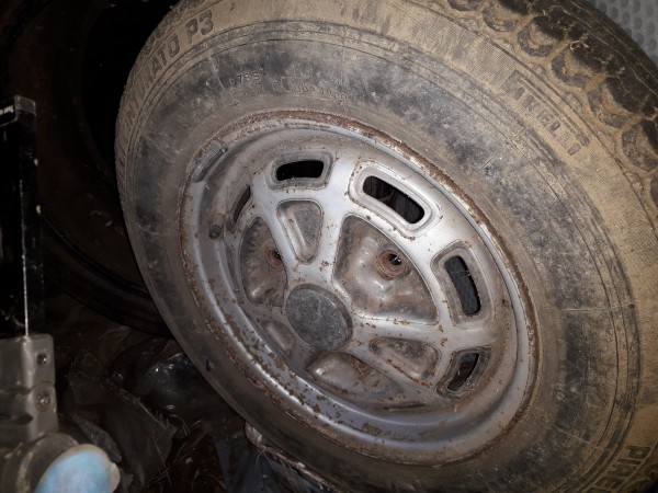

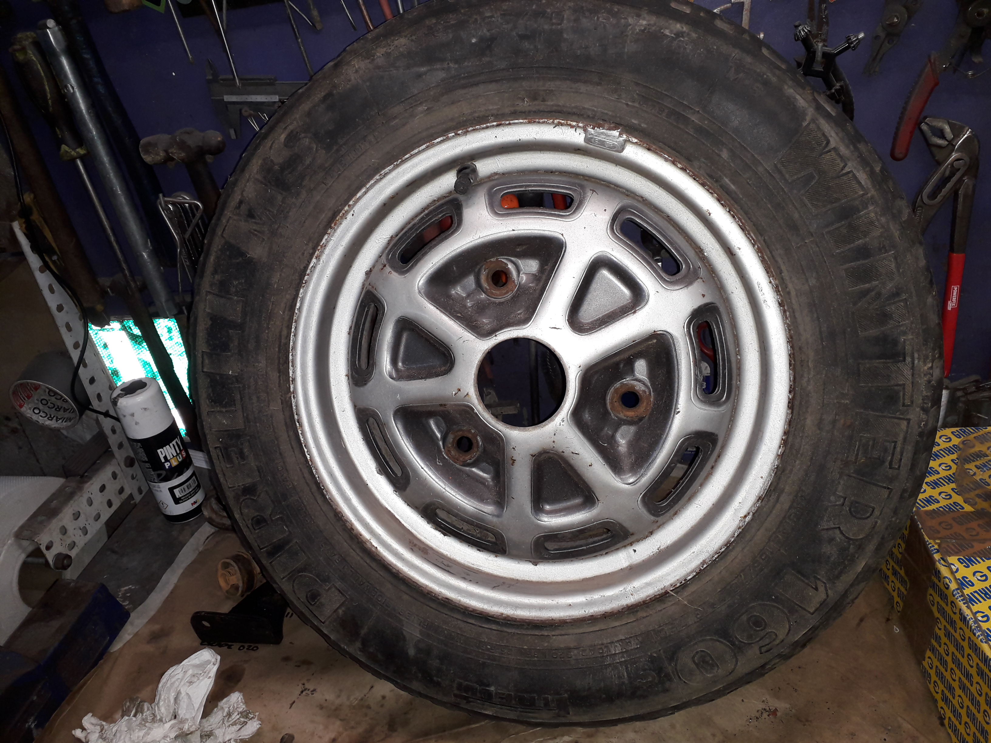

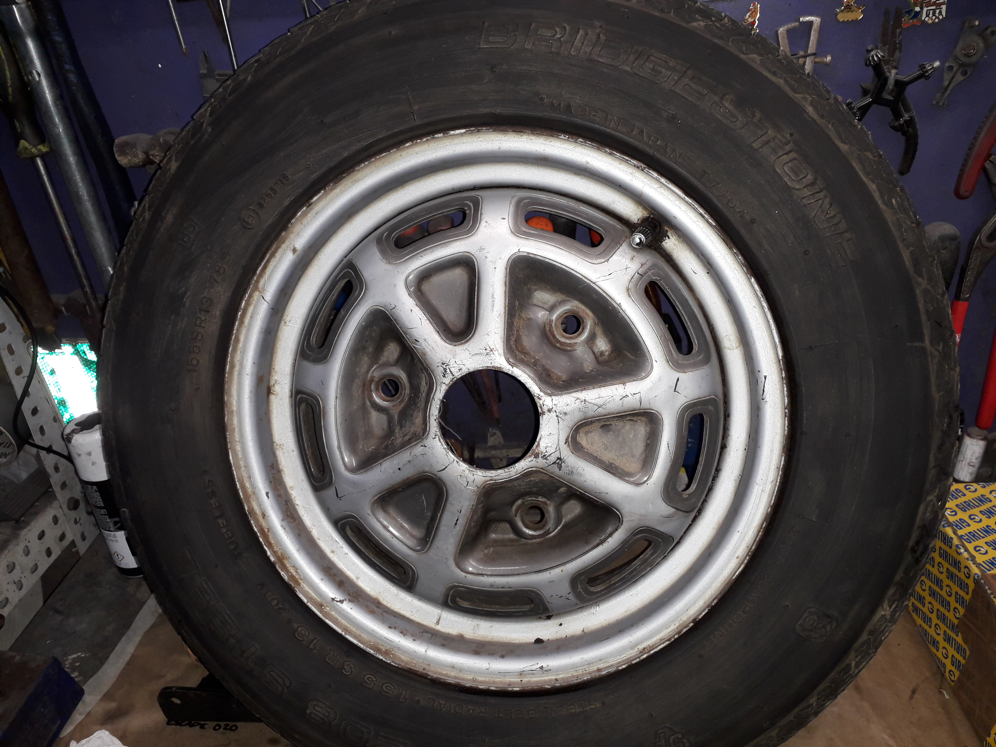

Mas datos sobre lo que nos ocupa, la investigación sobre las llantas del r12, estuve mirando todas las que tengo y he encontrado variedad de información
Fergat tubeless de marzo de 1980
Fh tubeless de mayo del 79
Una FH tubeless de Mayo de 1979
Fergat no tubeless de Octubre del 75
Una Fergat no tubeless de Diciembre del 77
Fergat no tubeless del 12 del 77
