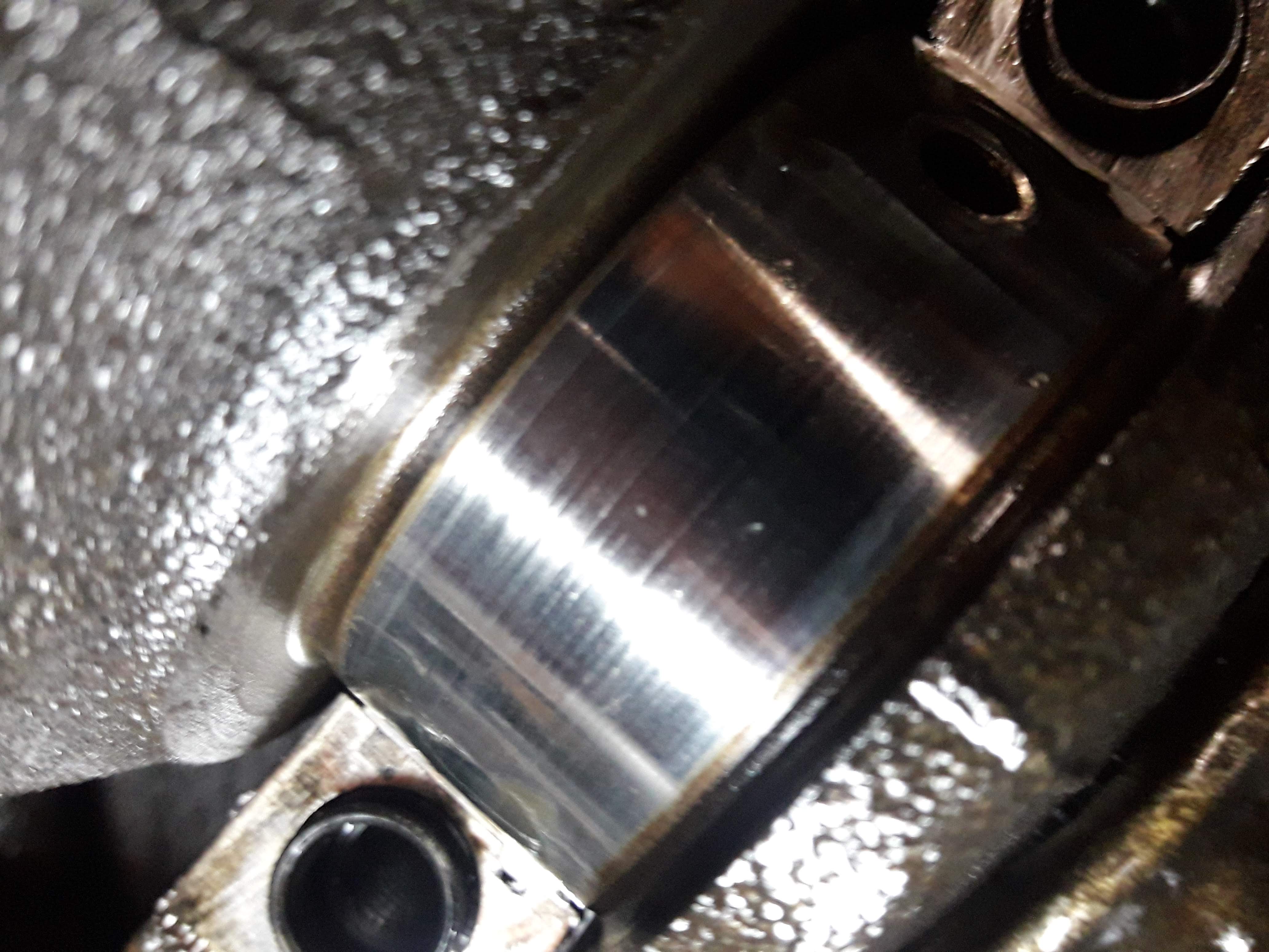

Bueno, pues ya estoy a media faena.
En esto estoy muy pez, me refiero a la inspeccion y valoracion de daños.
Yo esperaba sacar algun casquillo medio machacado o algo similar, pero los veo todos mas o menos por un estilo y aunque estan rayados, me parece hasta mentira que el motor haga el ruido de biela en un unico cilindro.
Las muñequillas del cigueñal tambien aparecen con ligeros rayados, apreciados a la vista pero no al tacto..... Mañana voy a terminar de montar estos dos, los otros ya estan puestos, y comprobare a ver como estan los apoyos del cigueñal y sus medios casquillos.

- Mensajes: 4605
Re: Casquillos de biela
No se ve mal, el cigüeñal. Limpia las muñequillas con Scoch brite del verde mojado en aceite, para quitar los residuos de arrastre de casquillos. Por como están los casquillos, parece que puede ser una causa. Dale con gana, que ese estropajo no daña el cigüeñal y limpia posibles residuos de los casquillos, carbonilla y otras porquerías que se depositan.
