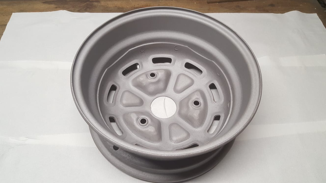

Mensaje: # 80397Mensaje Vin Electric
08 Mar 2019 17:00
Otras dos listas al 50%
Antes
Antes
Interior
Interior
Chorreada con corindón
Después del chorreado
Imprimadas con imprimación epoxi
Y así se han quedado hasta la siguiente fase. Van 6 horas de trabajo en estas dos llantas
Mensajes: 4605
Mensaje: # 80398Mensaje pablo-55
08 Mar 2019 17:11
Esto son palabras mayores. Hay que ver lo que hace un buen chorreado.

Mensajes: 6389
Mensaje: # 80400Mensaje Vin Electric
08 Mar 2019 18:05
pablo-55 escribió: 08 Mar 2019 17:11 Esto son palabras mayores. Hay que ver lo que hace un buen chorreado.
Otras que quedarán como sacadas del escaparate. Y además, son tubeless -good
Gracias Pablo, la verdad es que lo hecho a mano da trabajo pero tambien da mucha satisfacción.
