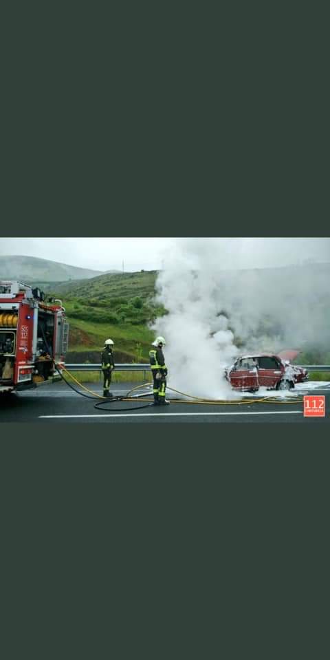

Ni los TL segunda serie se libran de las llamas
