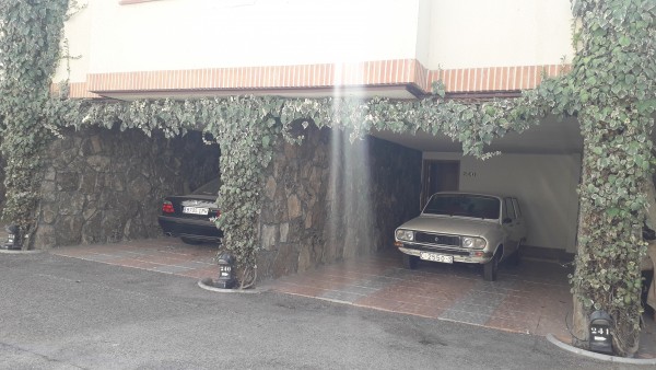

			Hoy acabo de llegar a Madrid con el GTL que voy a pasar un par de dias y en los 600km que llevo recorridos le he sacado un consumo de 7 litros a los 100.
     [__]    ------------   [__]
- Mensajes: 6603
						 Mensaje: # 83413Mensaje
 22 Ago 2019 17:51
			El GTL con el monocuerpo, es todo un rutero para viajar, poco consumo, velocidades de 90 100 110 y comodidad máxima
