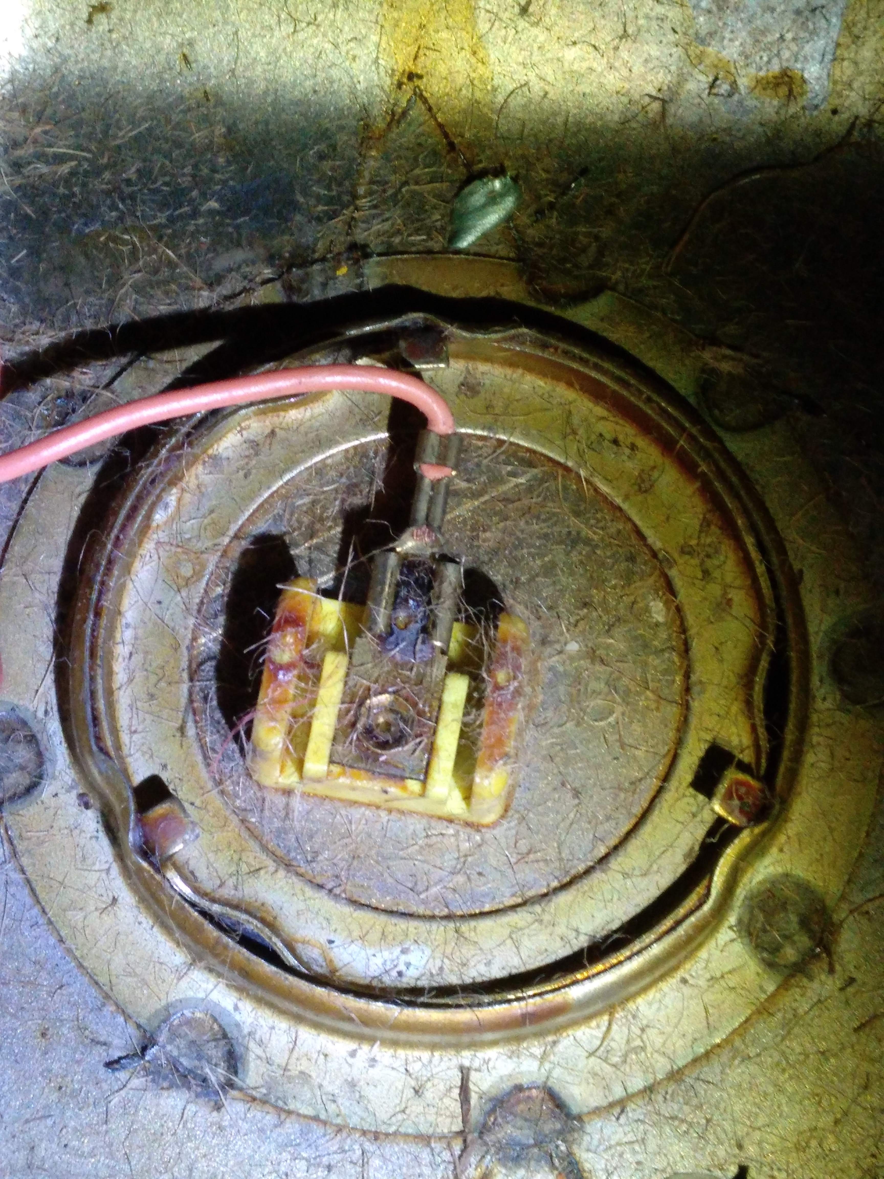

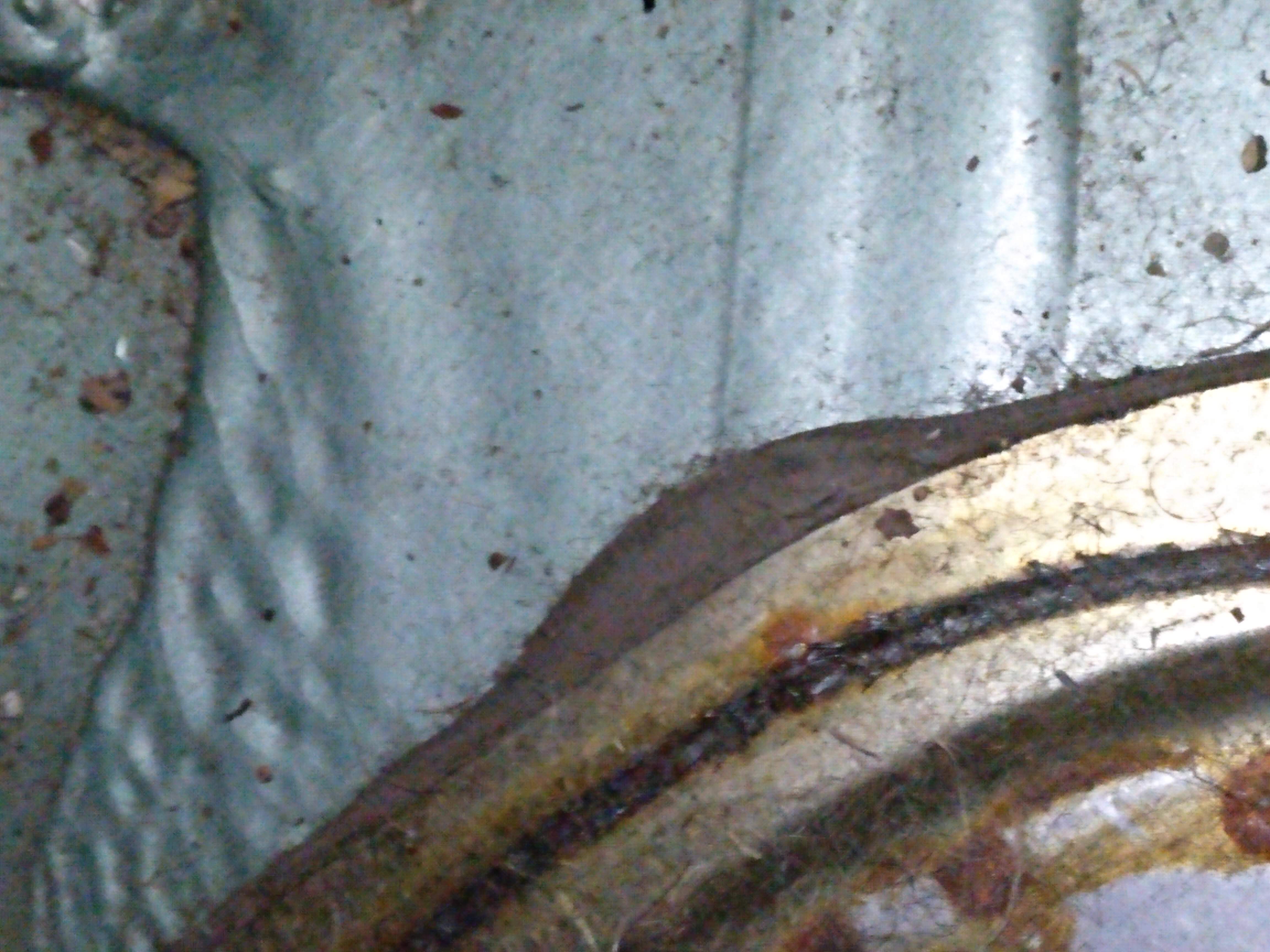

Ya expuse en su día que tenía el depósito del GTL familiar oxidado.Al final he decidido ponerlo nuevo(203 euritos). y tengo algunas dudas la primera sobre cómo quitarle la boya.La segunda lleva como una pasta que sella el apoyo del depósito en la chapa del maletero dura como una piedra que no se como quitar y luego qué sellante usar en el nuevo.Si alguien lo ha cambiado alguna vez agradecería toda suerte de consejos. Ah! y le dariais antigravilla a la parte inferior?

En esas 3 patillas que se ven, con un botador y un martillo le vas dando en sentido.contrario a las agujas del reloj hasta que queden encarados los encajes que se ven y ya te sale hacia arriva.
En cuanto a la masilla pues la sacas con una espátula con algo de paciencia y listo.
El antigravilla por abajo le viene de perlas para que te dure algo mas de tiempo, aunque el oxido viene de dentro normalmente.

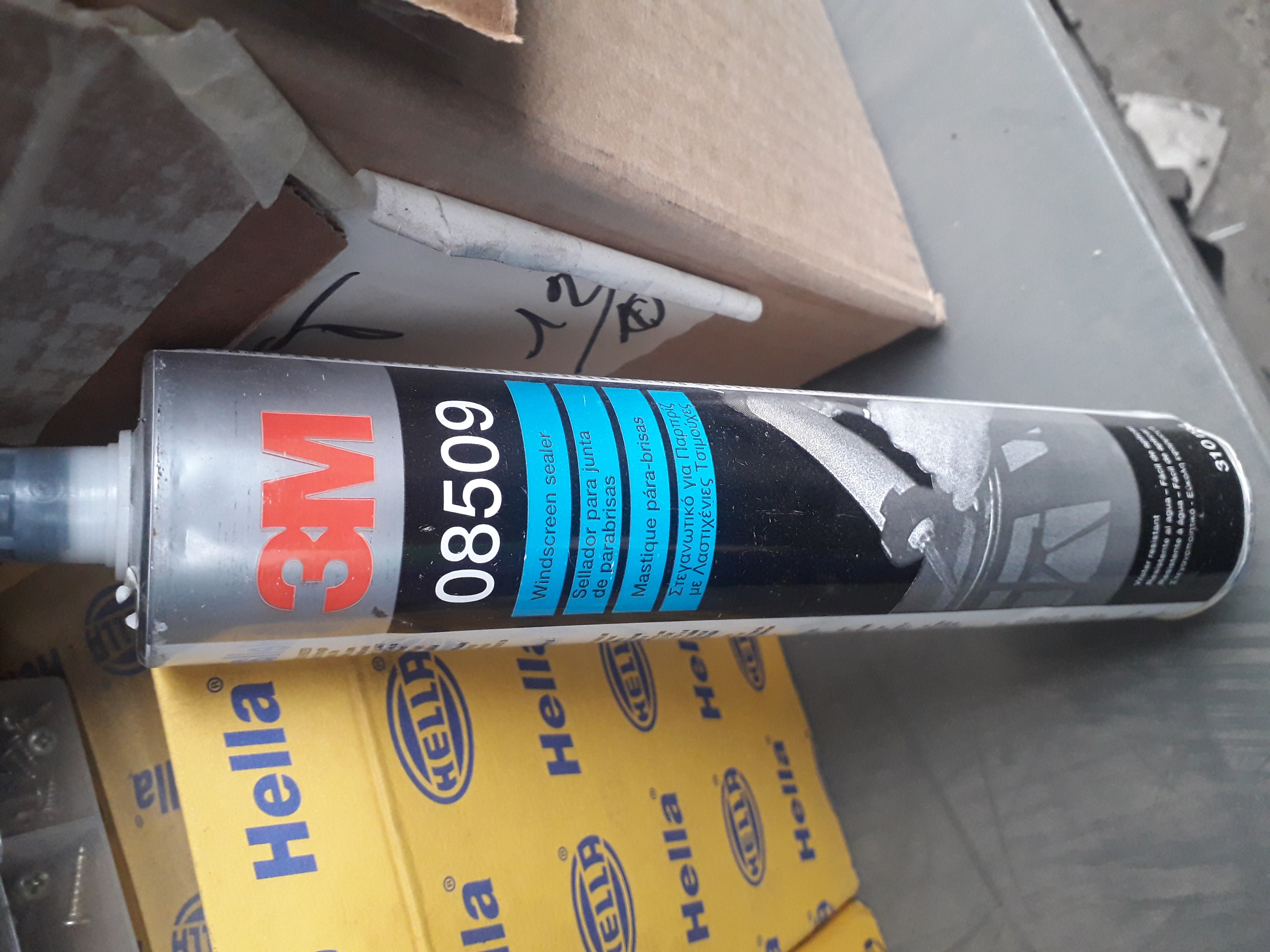

Muchísimas gracias,por último que sellante debo dar en sustitución de esa masilla?.
- Mensajes: 6383
Re: Dudas sobre desmontaje depósito gasolina familiar
Carlosexupery escribió: ↑27 May 2019 11:37 Muchísimas gracias,por último que sellante debo dar en sustitución de esa masilla?.
Masilla selladora de juntas de parabrisas, cualquier recambista la tiene.
Yo uso esta de 3M, es una masilla que no endurece (nunca se seca) por lo que el dia de mañana podrás sacar el deposito de nuevo sin problemas.

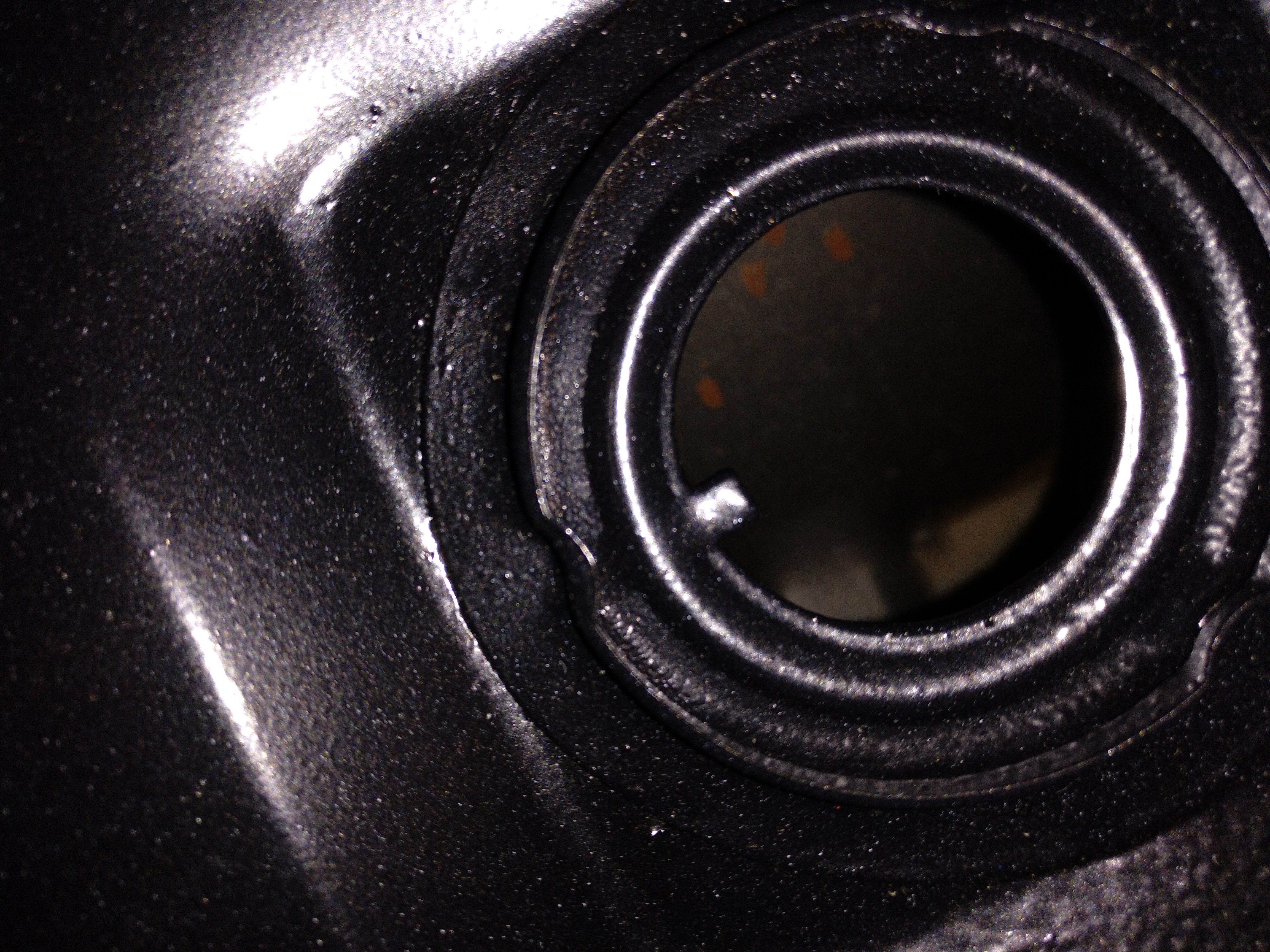

Gracias Vin Diesel.Os cuento lo que me ha pasado con el depósito nuevo.Hace unas semanas pregunté en el Museo del Recambio y me dieron precio.La semana pasada el jueves llamé para pedirlo y me dijeron q ya no tenían y me tomaron nota para llamarme cuando hubieran repuesto existencias. A la mañana siguiente a las 9.30 me llaman y me dicen q a un cliente q lo había comprado pero q no había comenzado todavía la restauración no le.importaba esperar y por tanto tenían un depósito disponible.Bien,hice la transferencia de 203 euros y hoy me ha llegado el depósito pero oh! sorpresa , lo abro ,miro el interior por la boca donde va la boya y veo manchitas de óxido en el interior,además me da al ojo que el depósito está alabeado,lo compruebo con una regla y efectivamente, y por último aunque esto no me habría importado si no hubiera sido por lo anterior,sobre todo lo del óxido,pq claro no se puede ver por dentro.Total,les he llamado y muy amables me han mandado en media hora al transportista a por él y me han dicho q me harán una transferencia.

Foto.Tengo video pero no se como hacer que se vea aquí

Es mas alarmante el precio que las manchas de óxido. Si fuesen 60 o 70 euros aún se podría asumir, pero por ese precio yo tambien lo hubiese devuelto.
