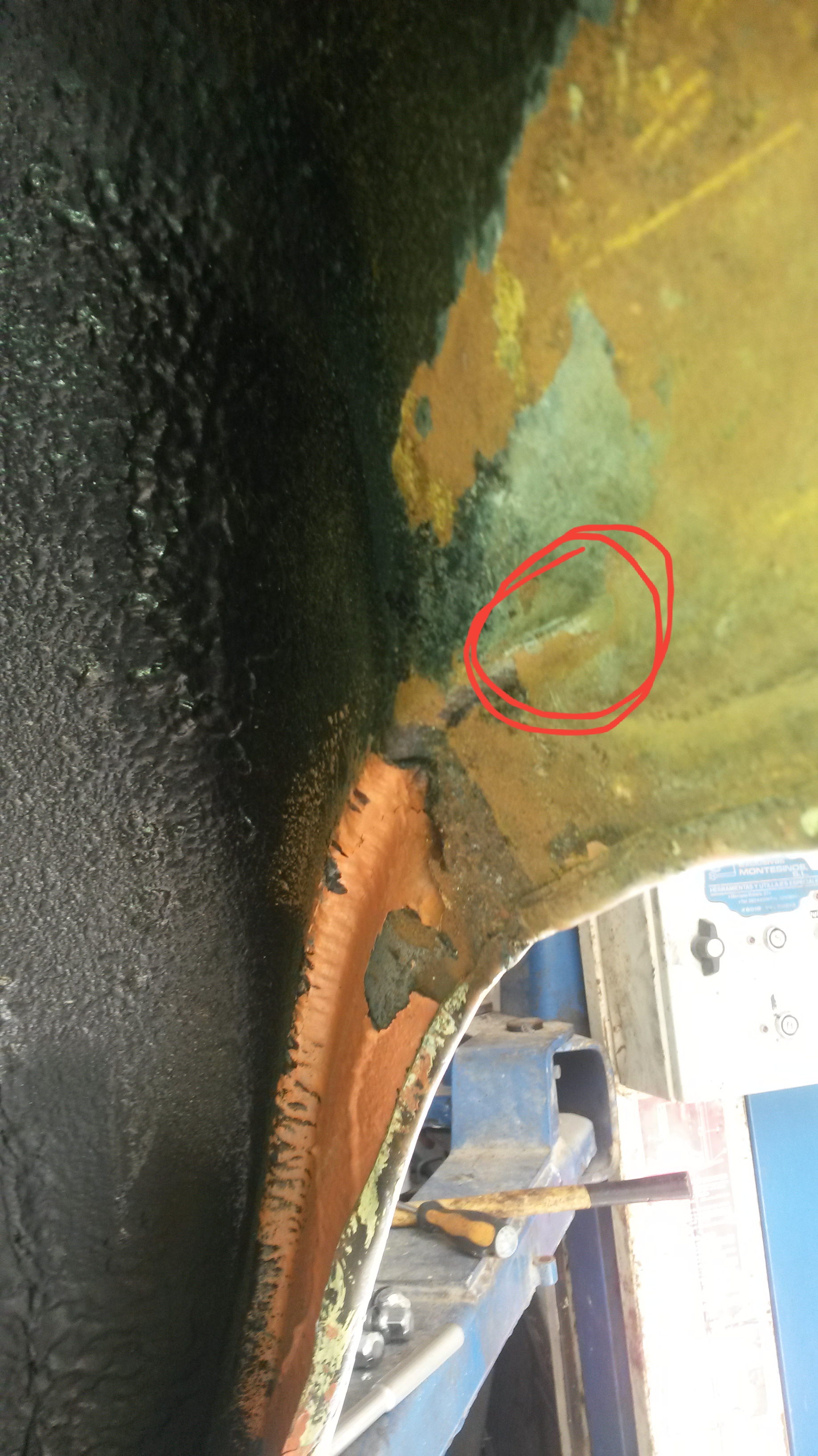

Telemaco, cuando las montes verifica, con la suspensión totalmente comprimida (quitar muelles y deja sólo amortiguador), que no te roce en ese punto (foto), además de la parte trasera. En función de cómo te hagan esas llantas y del neumático puede que no te sea suficiente doblar el refuerzo de la aleta.

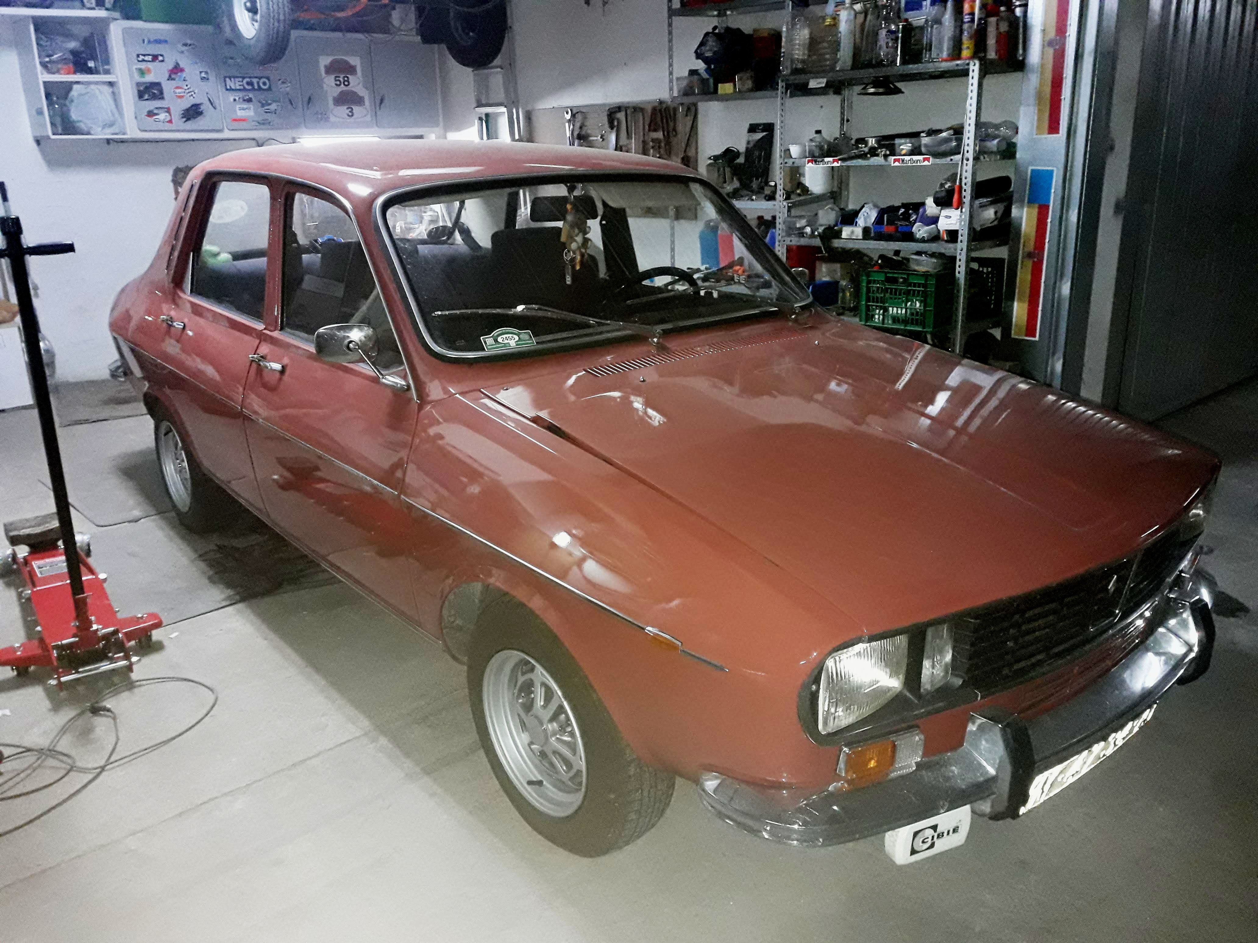

yo llevo tiempo pensando en hacer esa reforma, para meter unas 185... pero como dice Carlos, atrás hay que andarse con pies de plomo, para no liarla con las aletas. Estás pensando en que te lo hagan los famosos portugueses???
- Mensajes: 3533
Re: Color llantas?

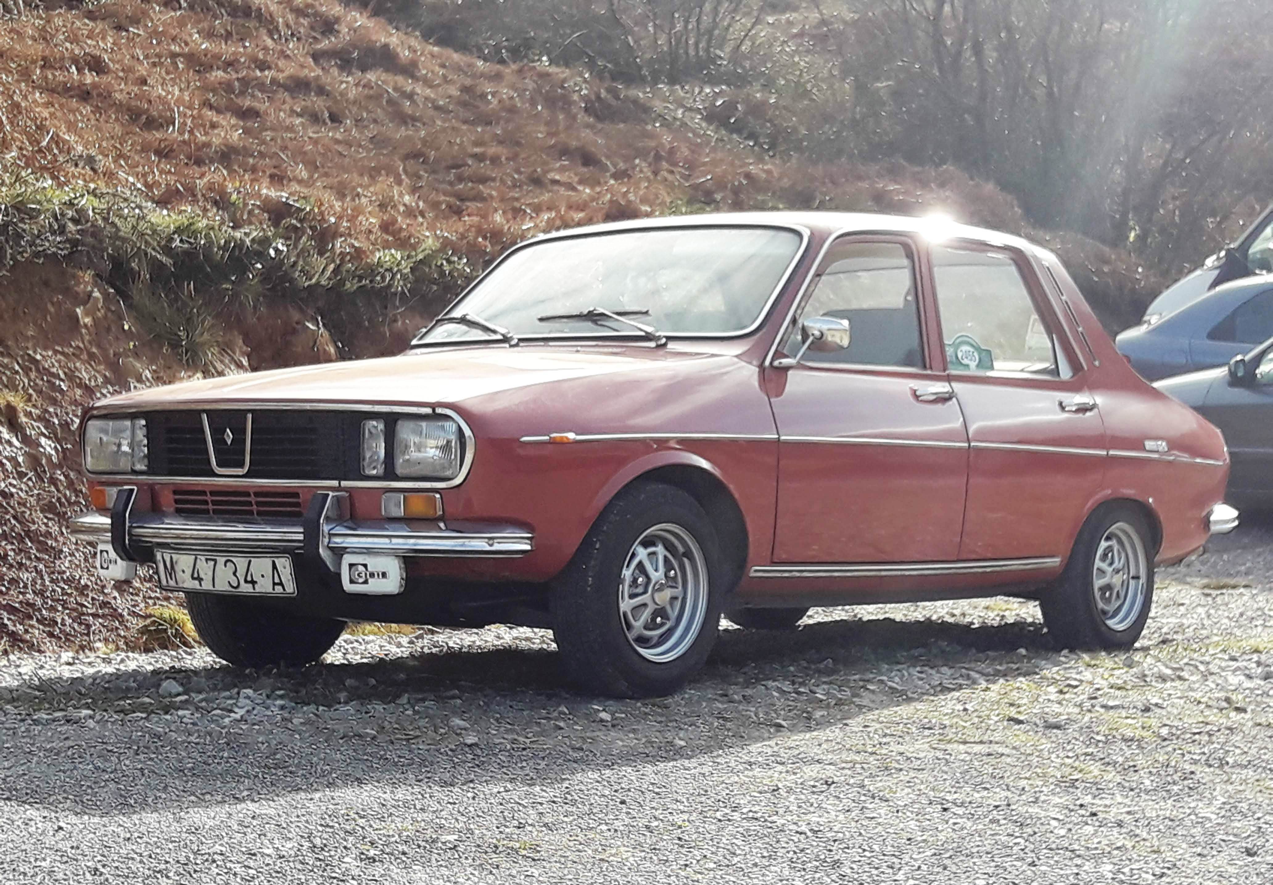

Yo solo quiero montar unas 165
Atras es mas problematico en un 12 que en un 5 o un 7?
Tengo idea de mandarlas a steelis wheels en ciudadreal

Lo pregunto por curiosidad, sin ánimo de crítica ni nada. Por qué quieres 6" de ancho si vas a montar 165? Es que me parece mucho. Un R5 Copa venía montado de fábrica con 155 en 5,5 y si bien podrían admitir un poco más de goma, quedaban unas llantas bien chulas, con su garganta, pero sin excesos...
Salu2
RENAULT 12 TL - 1980
- Mensajes: 3533
Re: Color llantas?
Bueno, la verdad es que por estetica, nada mas.
El caso es que he visto el otro dia un R7 cuyas llantas deben ser de 4,5 " pasadas a 5,5 como esas del copa y las ruedas 165 le quedaban bien y el coche muy pinton sin penalizar por exceso de goma.
Las del 12 segun me han dicho, eran de 5"
Yo creia que no, y queria pasarlas a 5,5 pensando que tambien eran de 4,5 pero me han dicho que como mejor quedan es pasando de 5 a 6"
Ya he comprobado el hueco disponible y creo que no tocara. Tengo 2,9 cms de margen.

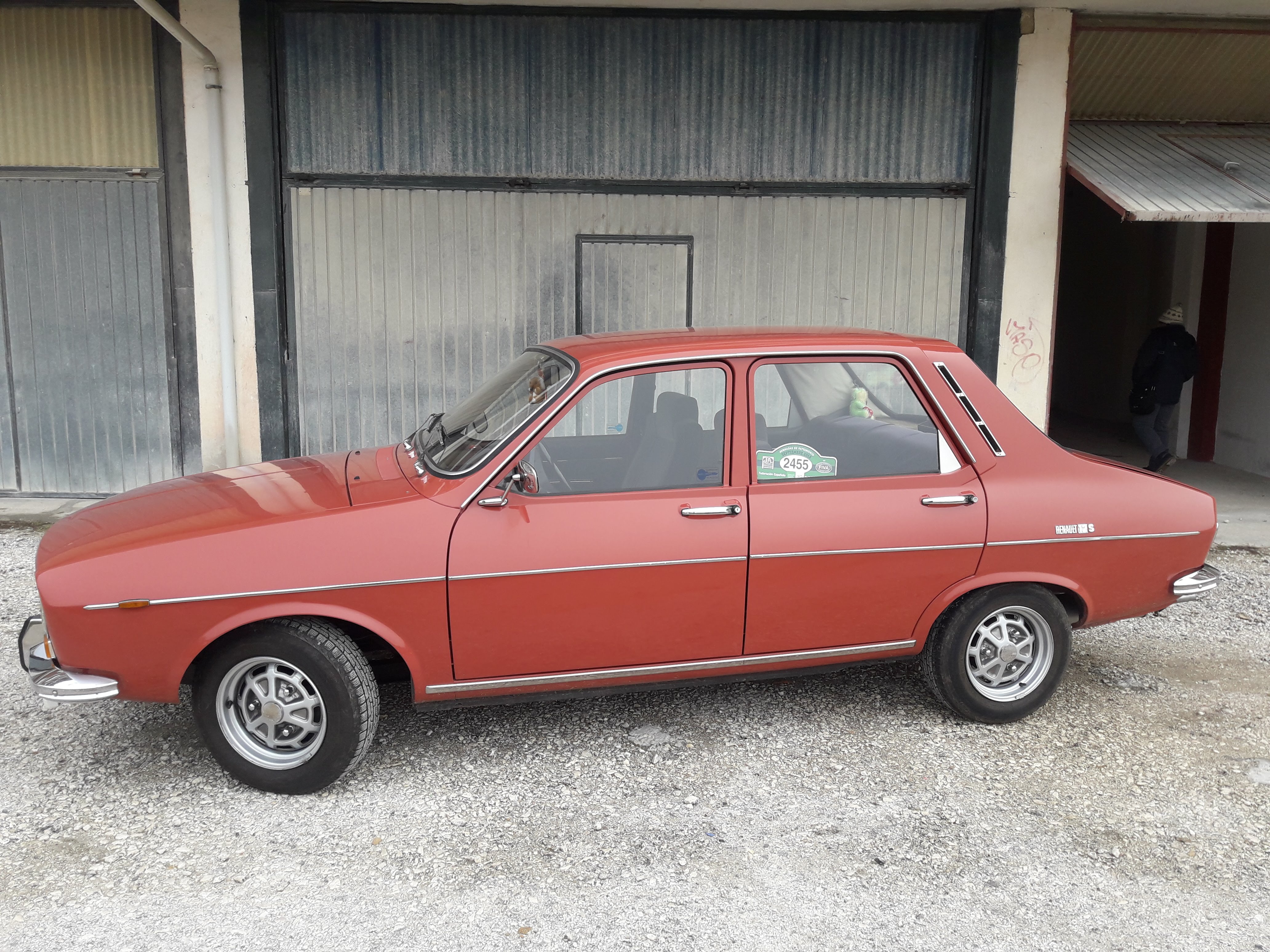

Re: Color llantas?
Pues están puestas y funcionando.
Preciosas
Preciosas
- Mensajes: 3533
Re: Color llantas?

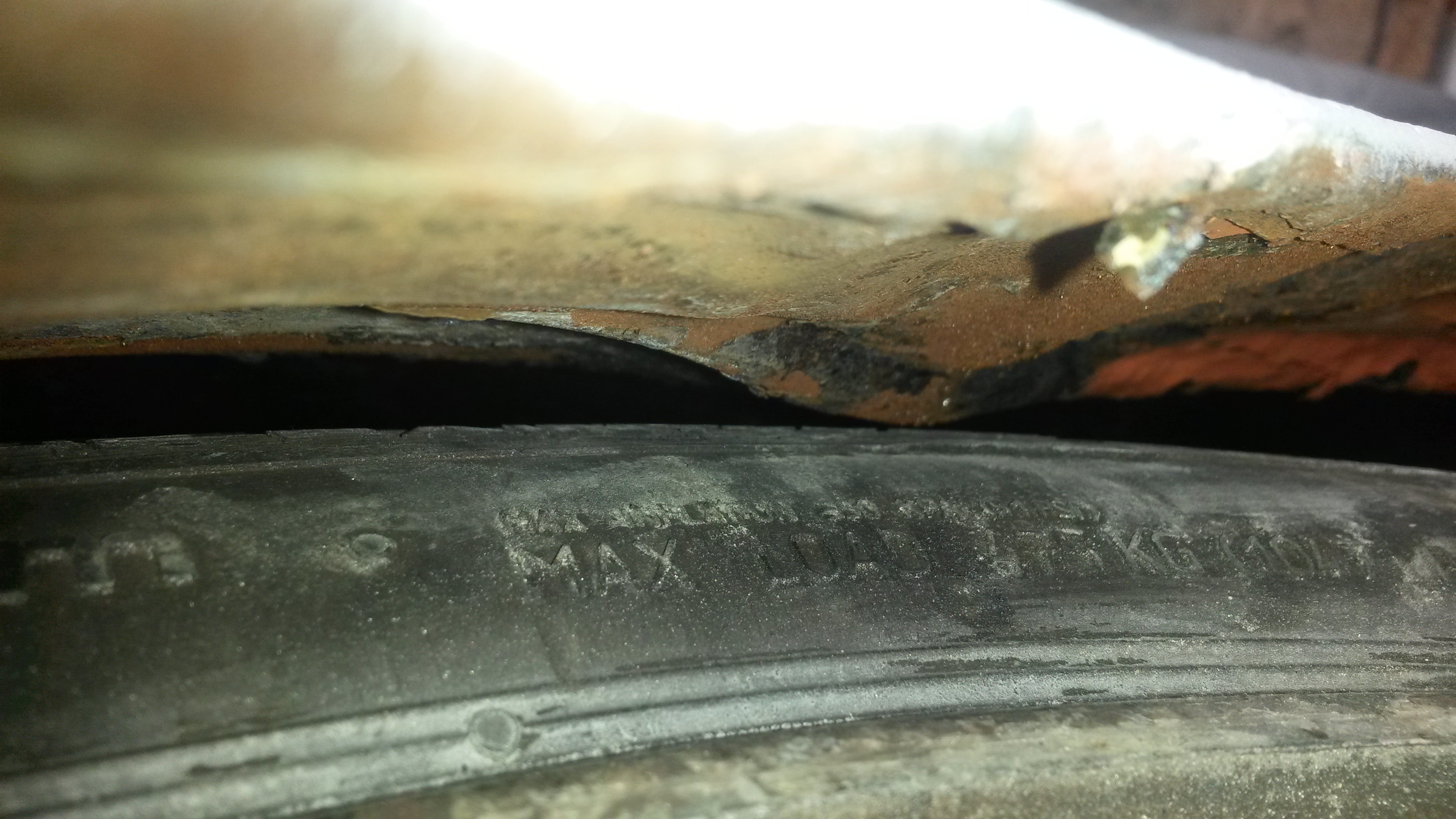

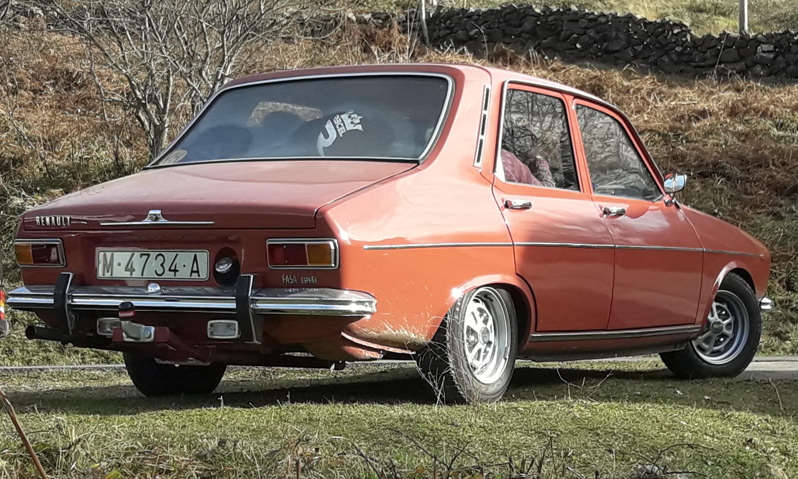

Pues hilo perdido y abandonado.....Asi ha quedado
Y si que rozan con el cargado a tope, pero es por apenas nada. Como casi nunca voy de esta guisa, aun no he hecho nada.
