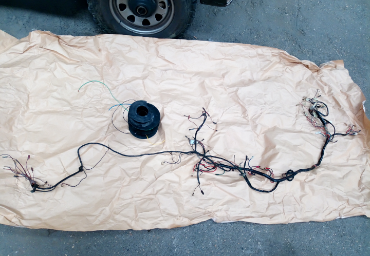

Instalación eléctrica
al final decidí de sacar la instalación eléctrica y cambiarle todas las cinta que estaba en mal estado
Cinta aislante quitada
De paso he aprovechado para meter los cables de los focos antinieblas y bocina por si algún día
La instalación apañada y con cinta nueva
