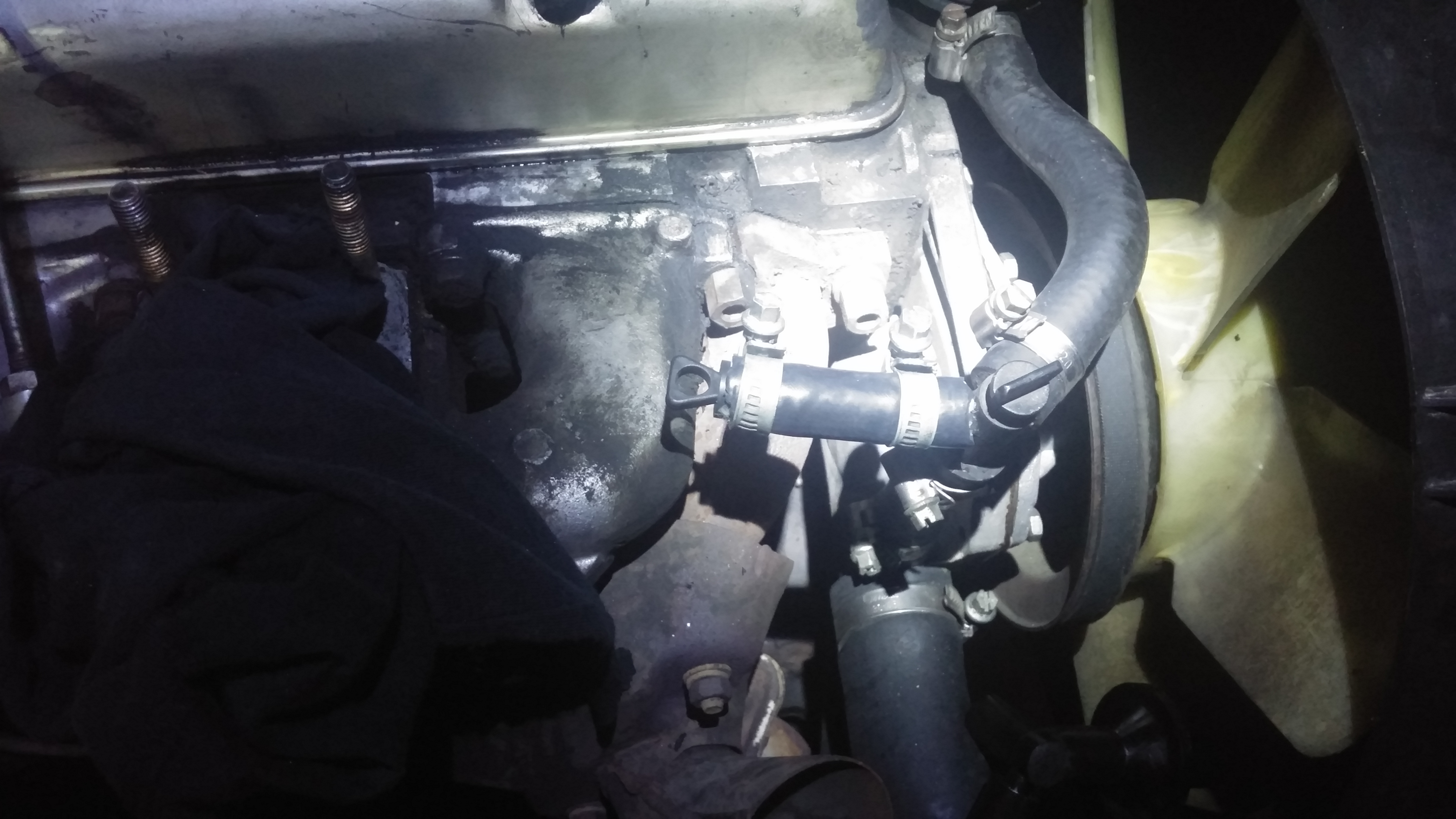

Ando liado ahora con el sistema de refrigeración y tengo el pedido de piezas listo para hacer, pero tengo una duda. Originalmente mi coche tiene un racord con purgador, en la zona de la bomba, con solo dos salidas, una de entrada y otra de salida, pero lo que he encontrado tiene tres y por lo que he estado indagando, parece que esa tercera salida es para un manguito que va a la base del carburador.
Que hago? Intento buscar limpieza con dos salidas o pongo la de tres y anulo una salida? Como debería hacerlo, con un trozo de manguito y un tapon?

Yo puse un trozo de manguito y un tapón para manguitos de riego, que compré en una agrotienda.

Te pongo una foto, así lo ves bien.
