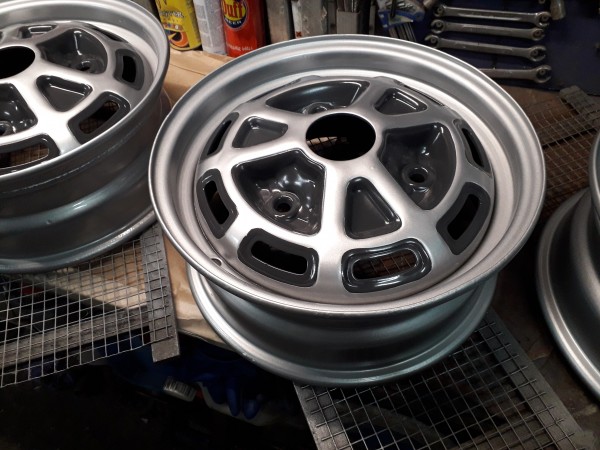

12 Mar 2019 22:03
Estas son las últimas que he hecho yo. El gris plata cualquiera vale, yo estoy usando el D69 de renault y les va al pelo, en cuanto al gris oscuro ahí es donde puedes ser mas o menos tikismikis, yo mientras que no sea negro me gusta, el negro con el gris plata como lo hacen algunos cuando las restauran, queda muy exagerado, aunque mejor tenerlas así que todas oxidadas -lighten
