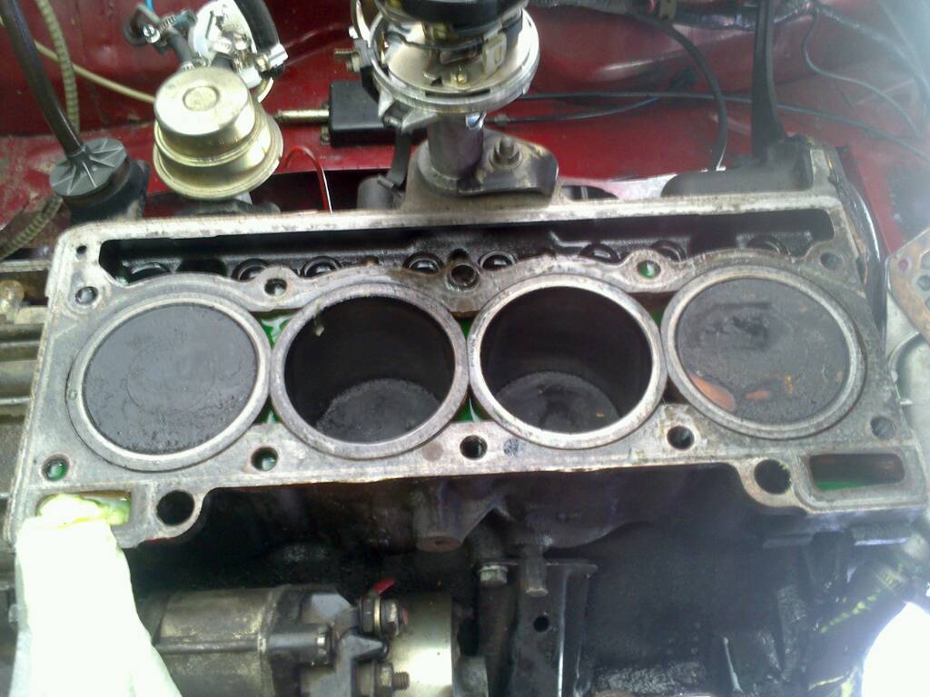

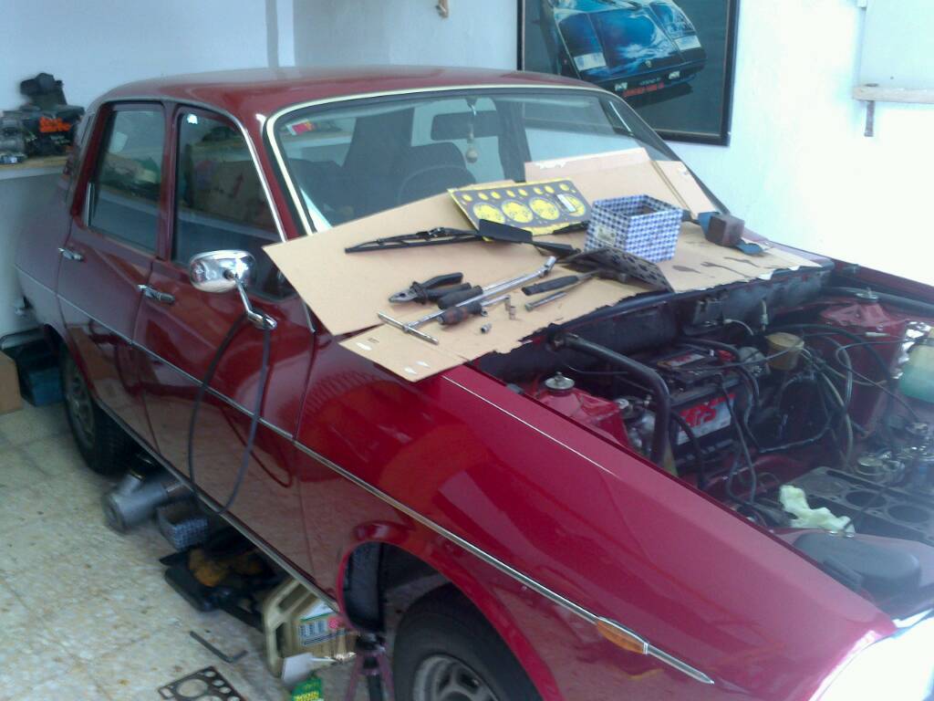

Parece que poco a poco se vislumbra la luz al final del túnel y la reconstrucción de la mecánica de este R12, al que parece que lo voy a apodar como “el afortunado” está llegando a su fin. El motor renovado ya está funcionando.
Esta vez y gracias a las recomendaciones que muchos me habéis dado, he usado componentes nuevos en su práctica totalidad y me alegro de por fin haberos hecho caso, dado lo “rácano” que he sido en anteriores ocasiones con los gastos. Parece que por fin, he escarmentado.
El bloque motor que llevo ahora es el de “línea fina”, distinto al que llevaba antes pero es el que le corresponde por fecha. Este bloque tenía mucha mugre de estar parado casi 30 años (eso me dijeron), provenía de un R12 TL de 1974 que se quedó en 3 cilindros. El mecánico lo vació, limpió a conciencia y comprobó si estaba bien antes de tomar la decisión de utilizarlo para montar el equipo motor nuevo. Visto que estaba bien bajo su criterio y por petición mía, se repintó por fuera con pintura anti calórica. De color amarillo se pintaron los tornillos de vaciado del refrigerante que son 2: uno en el lateral bajo los colectores y otro de frente debajo de la bomba del agua. El bloque antiguo lo tiraré, porque para que bailen 2 camisas, tiene que seguro estar deformado.
A este bloque se le ha traslado del antiguo que llevaba puesto el coche, mi árbol de levas y el cigüeñal que ya estaba rectificado (sí, el cigüeñal del motor de línea gruesa ajusta perfectamente en el de línea fina), el distribuidor con su piñón, el volante motor con el embrague que puse nuevo, todos los termistores, aspas del ventilador, bomba del agua que también era nueva, culata con sus colectores y carburador, varilla de aceite, bomba de aceite (desmontada, limpiada y revisada), motor de arranque, tapa de distribución y tapa de balancines. Sólo he guardado del TL como recambio la varilla del aceite que traía, la tapa de balancines con sus tuercas, que extrañamente era igual al del S y su cigüeñal que estaba bien y sin rectificar.
Una vez montado y puesto el equipo motor nuevo (proporcionado por Eusebio de Piezasautoclásico), las juntas nuevas, los casquillos de bancada, biela y axiales nuevos y la distribución nueva, se puso en marcha. De primeras el coche estuvo funcionando bien. Reconozco que cuando me lo llevé del taller, iba con un poco de miedo, pues recordaba lo que me pasó en la M40 hace un año nada más salir de Barajas, es decir, la primera vez que reconstruí el motor (esta es la segunda)y que la distribución partió en plena carretera. Esta vez no ocurrió. Se ve que tomé buena nota de los errores cometidos.
Sin embargo si pasó lo siguiente, resulta que la culata se puso sin comprobar el plano (error mío por mi parte y muy mal hecho). Las culatas aunque hagas pocos kilómetros, siempre se deben mandar a comprobar por si acaso, nunca la montes sin comprobar. Este fue el error de novato que cometí. La monté sin comprobar con una junta nueva, eso sí (mal hecho). Las consecuencias fueron que en los siguientes días de ir utilizando el coche para hacer el rodaje. Con temperaturas veraniegas en la calle, la temperatura subió lo suficiente para situarse muy próxima a la zona roja e ir encendiéndose de manera muy leve y débil, el piloto de la luz roja. El cual indicaba que algo estaba pasando, la botella de expansión cogió muchísima presión y burbujeaba lo que no estaba escrito.
Tomé la decisión de quitar el termostato de 82 grados por si estaba fallando. Pues no estaba ahí el problema, lo comprobé en casa y abría perfectamente (era también nuevo). Consultando con Rubén (gracias por la ayuda compañero), me puse a indagar por eliminación la causa del problema. Por fuera no se veía fuga alguna de refrigerante por bloque motor o junta de culata. Purgué hasta 9 veces el circuito y nada. Con o sin termostato, se calentaba bastante más de la mitad pero no llegaba tan cerca a la zona roja como la primera vez. Se encendía levemente el testigo de color rojo y el nivel de refrigerante llegaba hasta arriba del tapón de vaso de expansión. Yo no entendía nada. Seguí mi investigación, comprobé si en el vaso de expansión había aceite mezclado y quité el tapón de aceite para ver si tenía mayonesa. Resultado: Nada, todo perfecto. Motor funcionando a 4 cilindros y sin humo blanco. Probé también a sustituir el bote de refrigerante de cristal por el de plástico, en el caso de que la válvula de la botella de cristal estuviera mal. Nada, todo seguía igual. Sustituí el antiguo radiador por uno nuevo a estrenar que compré a LuisTL. La temperatura bajó algo pero poco, las burbujas seguían al acelerar. El circuito de refrigeración se vació y estaba limpio. Se me ocurrió poner el termostato y ahora ya no subía el nivel del refrigerante, ahora se lo bebía en nada. Así que ya por eliminación, ya no quedaba otra que levantar culata, ver que estaba pasando y así observar que tal estaba el equipo motor después de 1250 kilómetros de rodaje. La culata se desmontó (la junta no estaba dañada), se llevó a comprobar a la rectificadora y efectivamente, estaba doblada (asientos de válvulas y resto estaban perfectos ya que se repasaron en la primera reconstrucción). Tocaba planificar. El equipo motor no estaba dañado en ninguna parte.
Dicho y hecho, se montó la culata ya comprobada y planificada, con otra junta de culata por supuesto nueva. Se pusieron los tornillos nuevos (en la primera reconstrucción se pusieron nuevos, pero se reutilizaron en este segunda vez. Mal hecho, los tornillos se pueden estirar) y se arrancó. Resultado por ahora: cero burbujas al acelerar, ya no se bebe el refrigerante, ni lo aumenta en exageración como al principio, ni se enciende el chivato rojo al llegar la aguja a la mitad de la escala. Aunque debo señalar un dato que si me llama la atención y es que con este bloque el motor a diferencia del anterior bloque, trabaja a algo más de temperatura. Con el antiguo iba demasiado refrigerad, mientras que con este la temperatura se pone enseguida (termostato puesto) en casi casi la mitad. Mirando las fotos de los cuadros de vuestros coches sólo he visto que uno de vosotros, su coche, trabaja casi con la misma temperatura que el mío y es el de FranR7 que tiene un Renault 12 S negro y que lleva el mismo bloque motor que llevo yo ahora. Viendo las fotos de su cuadro y hecha una comprobación esta mañana en taller con un medidor de presión del circuito de refrigerante, la conclusión es que el circuito está bien y la temperatura de trabajo es la suya. El valor tiene que ser de 0,9 kg/cm2 y ahí se tiene que mantener, sino da ese valor, hay fuga. Una última prueba, para ver si todo sigue “ok” es comprobar con un aparato de compresión para ver que tal están de compresión los cilindros. Esto probablemente se haga en esta semana. Si todo sale bien, ya puedo respirar en lo que respecta a este capítulo.
Lo siguiente sería, solucionar un par de pequeñas fuguillas de la caja de cambios que no son para nada exageradas (me paso de perfeccionista), cambiar las transmisiones, poner los muelles de R12 familiar que ya he restaurado y poner los amortiguadores traseros que me va a proporcionar Telémaco en breve (no me gusta llevar tan hundido de atrás, pues monté a 2 personas atrás y el coche iba en una posición que no me gustaba nada). Los de atrás que llevo actualmente son nuevos, pero son más cortos que los que llevaba de serie.Con esto ya no meto más dinero al coche por ahora hasta mucho más adelante.
De la experiencia que saco en esto y hablo para cualquiera que se meta en estos menesteres, es que jamás meta componentes usados en la reconstrucción de un motor por muy bien que parezca que estén, que no caiga en los errores que he cometido y los ponga nuevos. Es preferible tardar un tiempo y ahorrar dinero a la hora iniciar estos procesos que ir con prisas y racanear en gastos. Luego se paga caro. Véase mi caso.
Agradezco desde aquí a Rubén por los consejos que me ha dado últimamente en la búsqueda del posible causante de la avería, a LuisTL por su ayuda y por suministrarme en tiempo record lo que necesité cuando detecté las averías del coche este mes de Agosto y a todos aquellos que son muchos y que han hecho posible este milagro, porque de no ser por todos vosotros, este coche habría acabado hace tiempo en el desguace y no estaría hoy circulando pese a sus 40 años de antigüedad. Ahora toca seguir rodando y ver que tal se sigue portando.
Algunas fotos del proceso:
