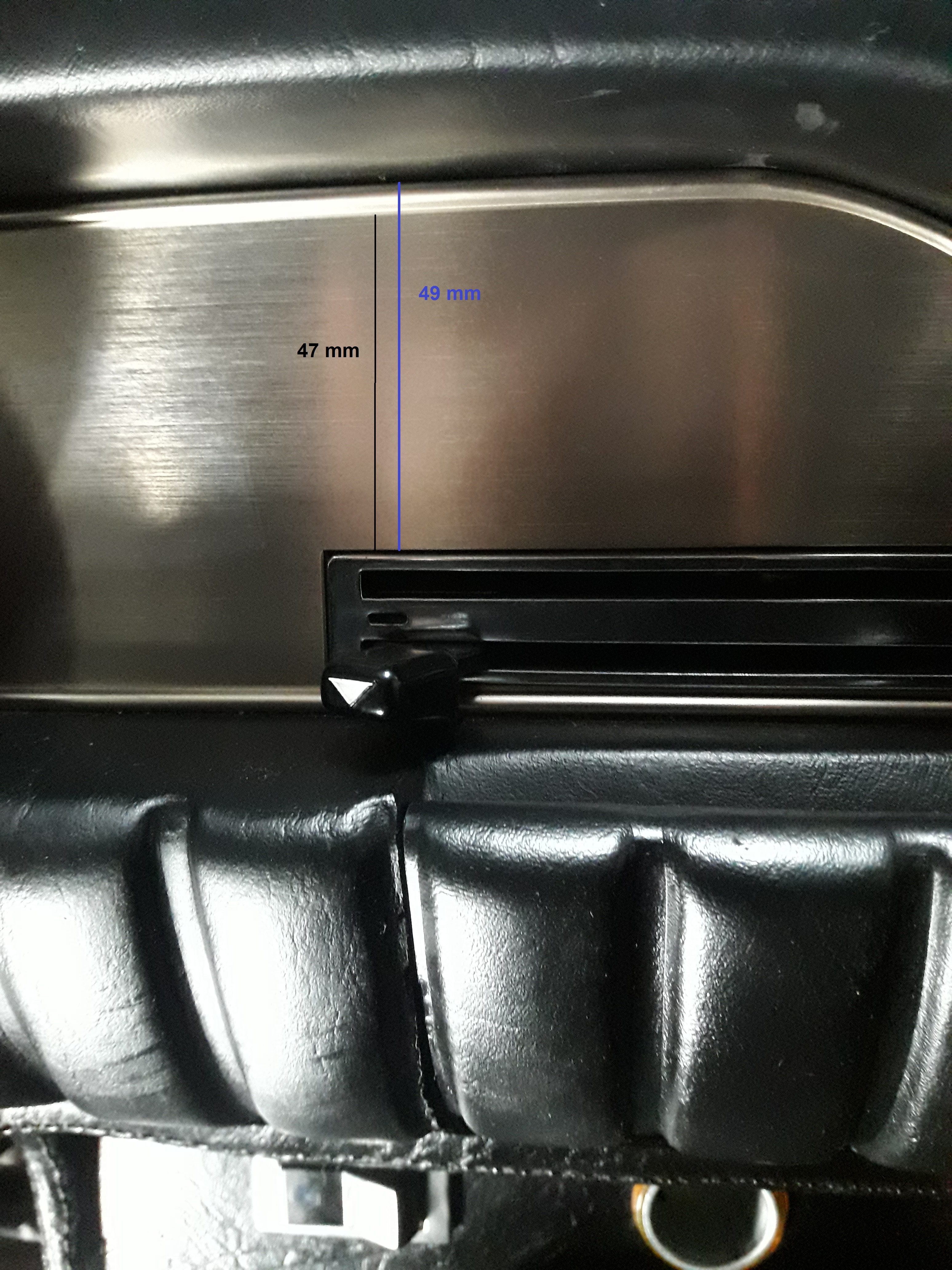

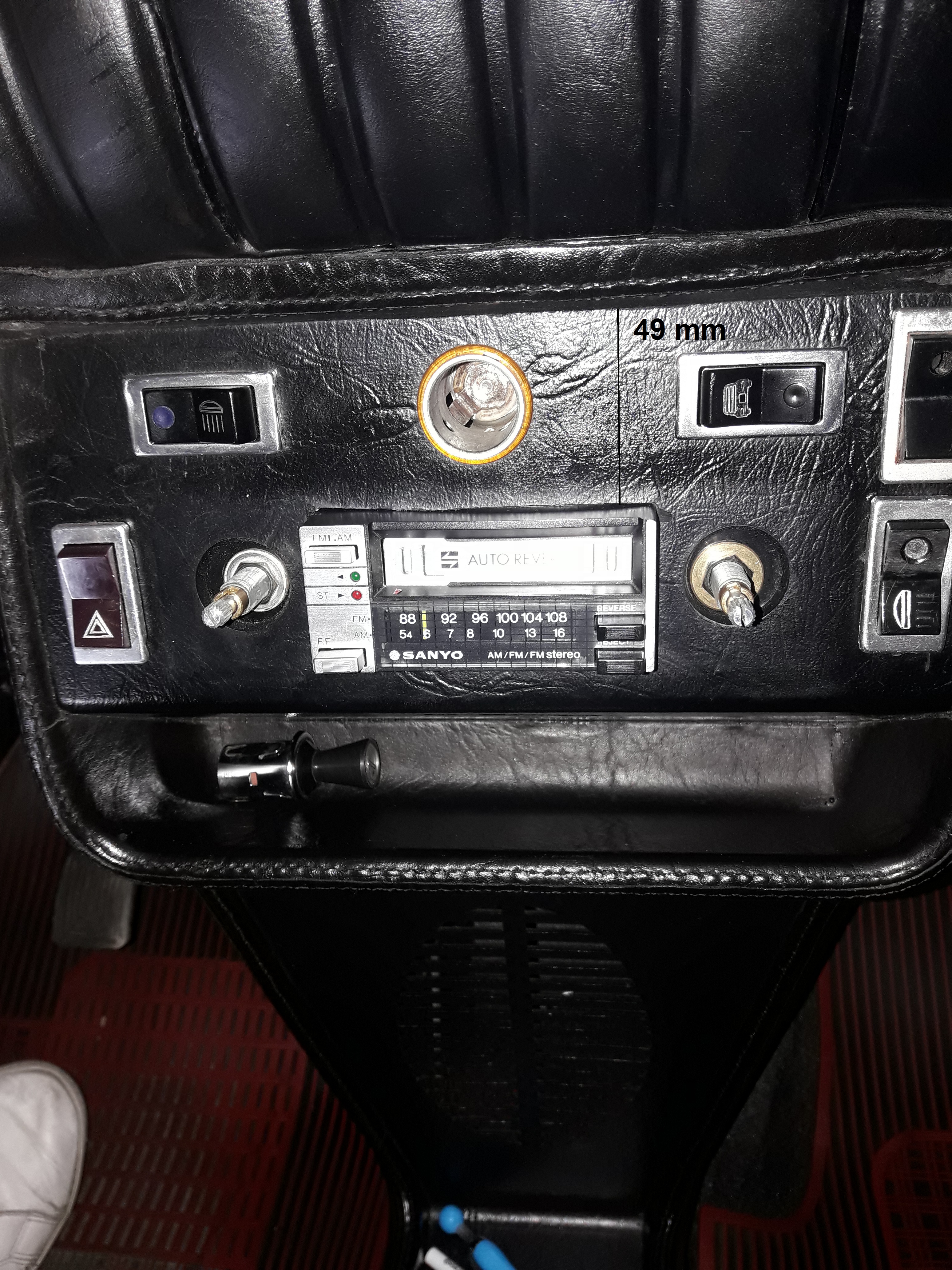

Buena web, pero no veo nada que me encaje.
Esto es lo que hay:
En el salpicadero dispongo de 47 mm desde el borde del embellecedor de las palancas de aireacion hasta el remate de la chapa, y 49 si elimino toda la chapa y llego hasta la visera del salpicadero.
El problema es que ocupo toda la altura, con lo cual como haga agujero ahi seguro que debilito la pieza y ademas me temo que la visera ira en descenso a medida que vayamos encastrando el reloj, asi que no creo que pueda quedar haciendo plano con la chapa plateada del salpicadero.

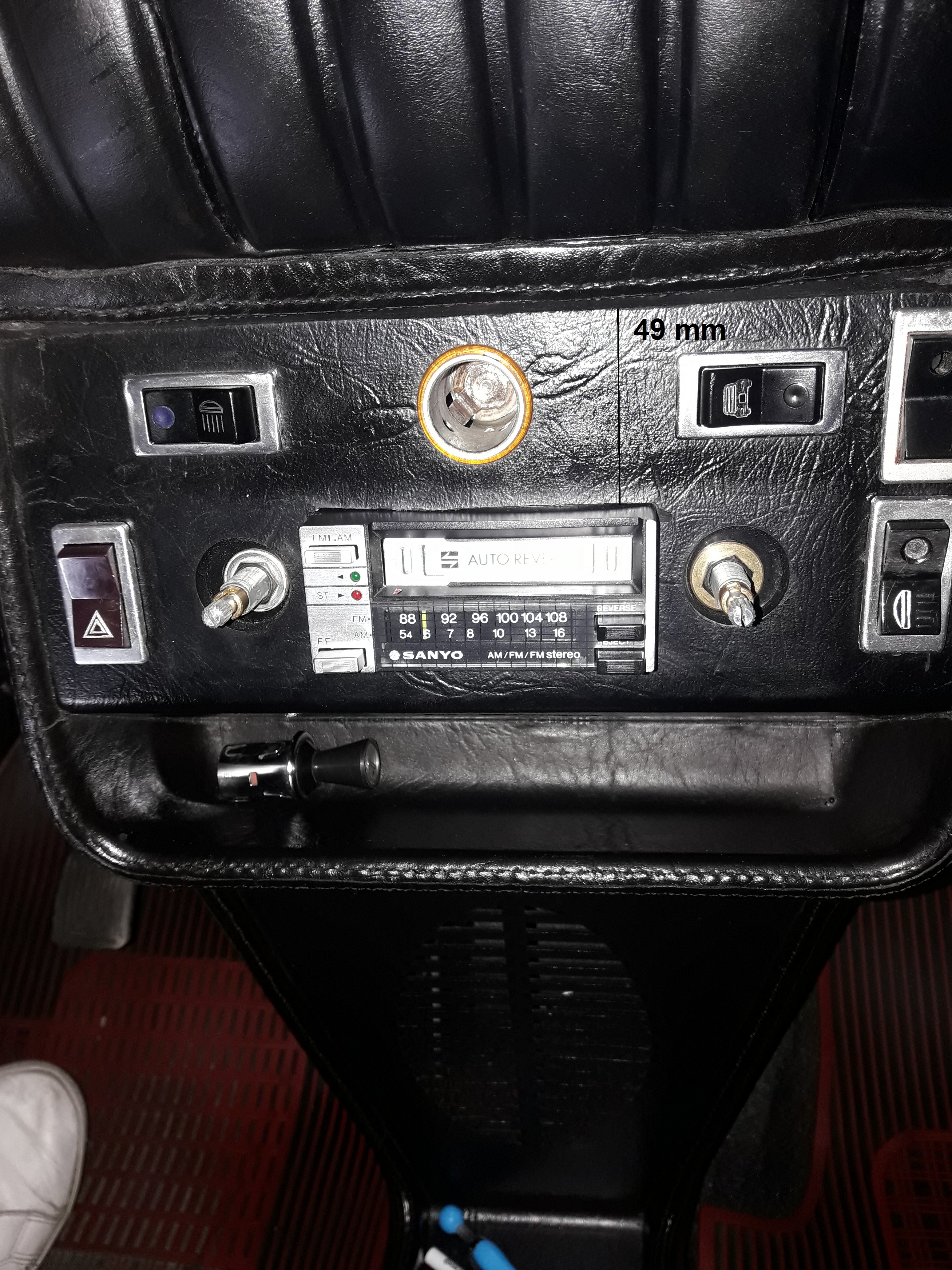

La otra opcion es donde la radio, pero hay que hacer el recorte hasta llegar al agujero de la radio y tambien recortar el embellecedor de la misma. Ademas, ahi la vision no es la mas adecuada desde el puesto de conduccion por el volante y las manos. -read -banghead
No termino de verlo.

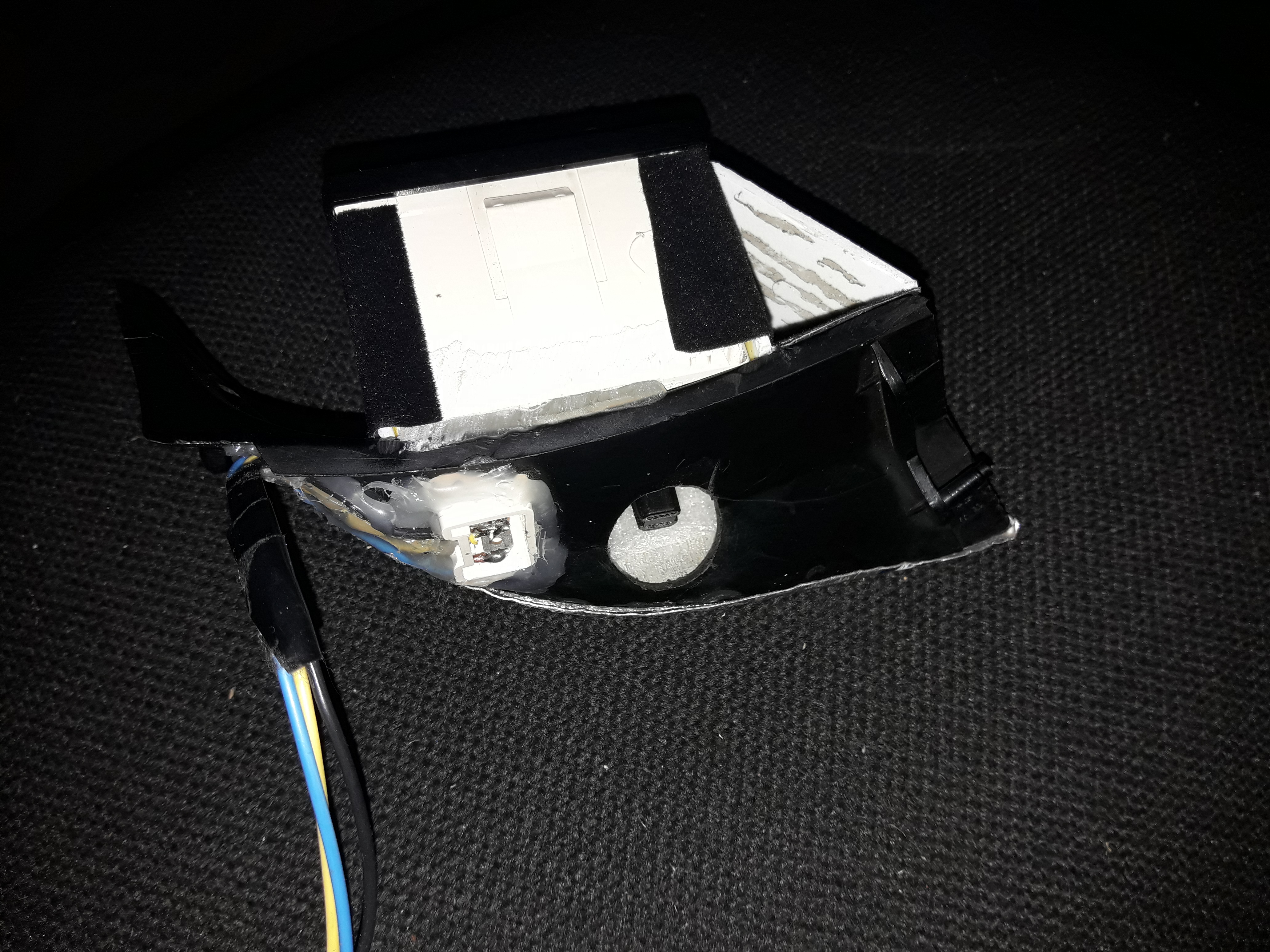

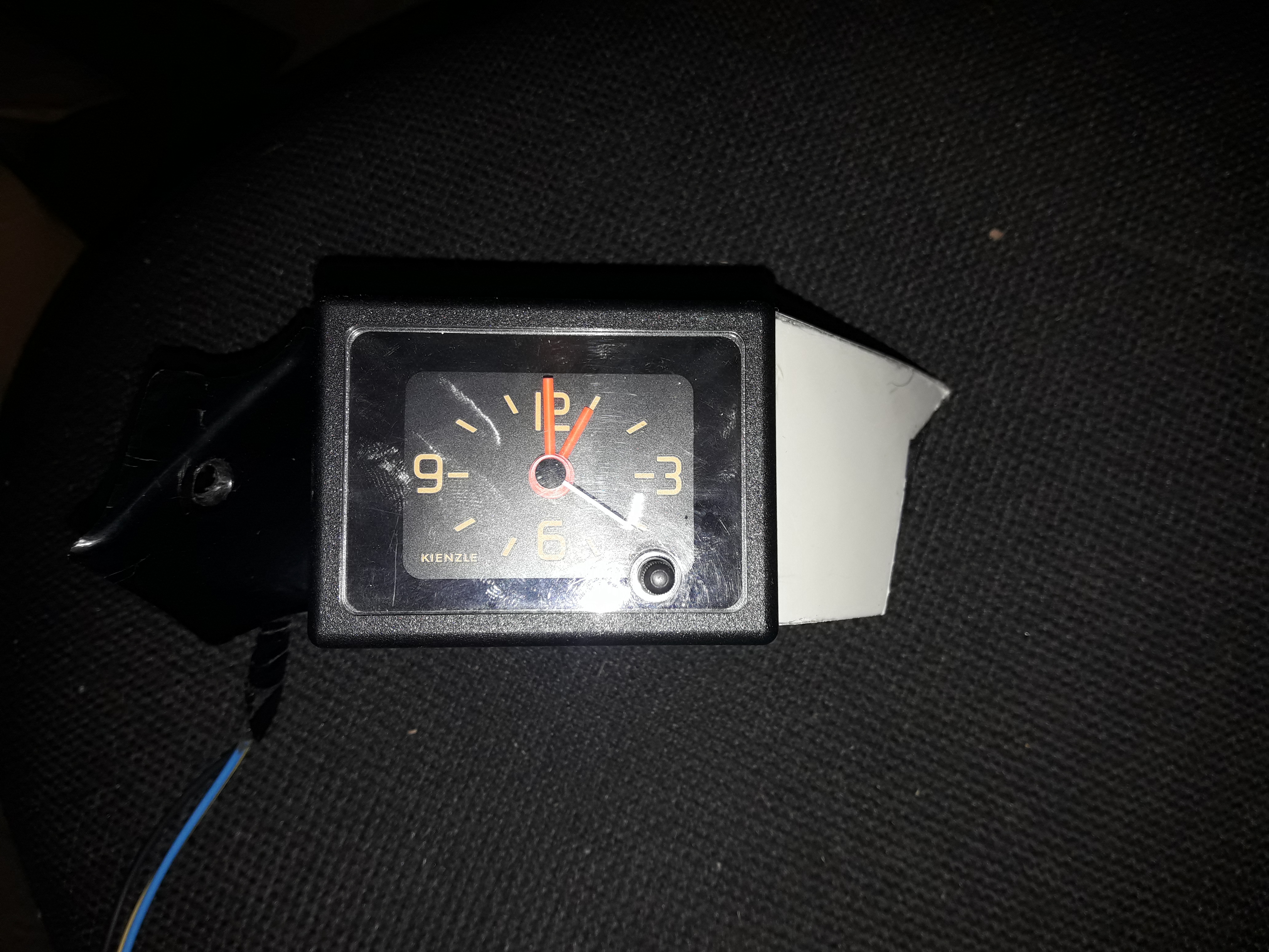

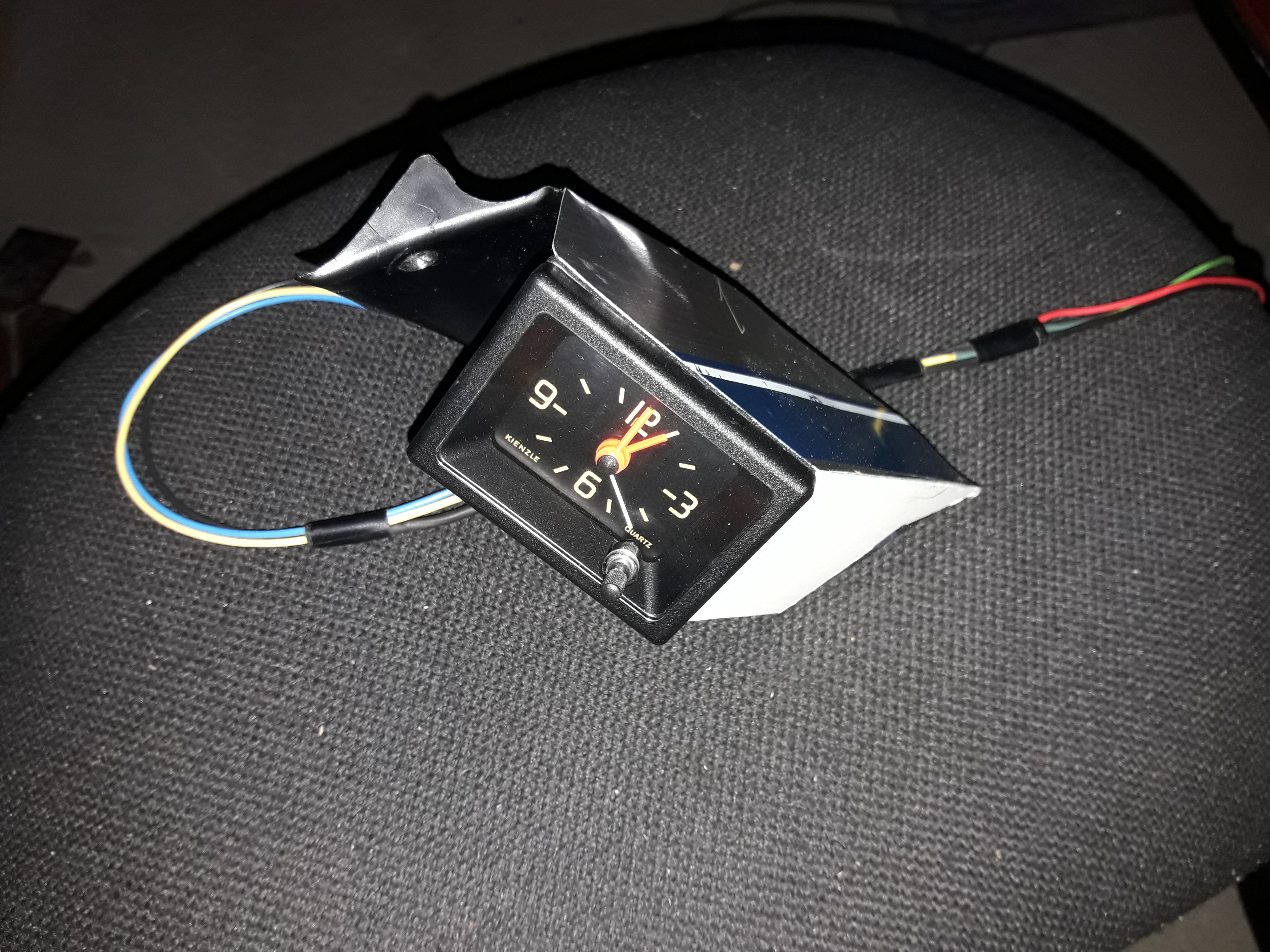

Mensaje: # 74604Mensaje Telémaco
06 Mar 2018 23:10
Esto es lo que se me ha ocurrido para poder poner el reloj sin tener que agujerear salpicadero o consola central.
Quiza no quede tan vintage como un buen veglia redondo encastrado en el salpicadero, pero.....
por lo menos, esto es reversible facilmente.

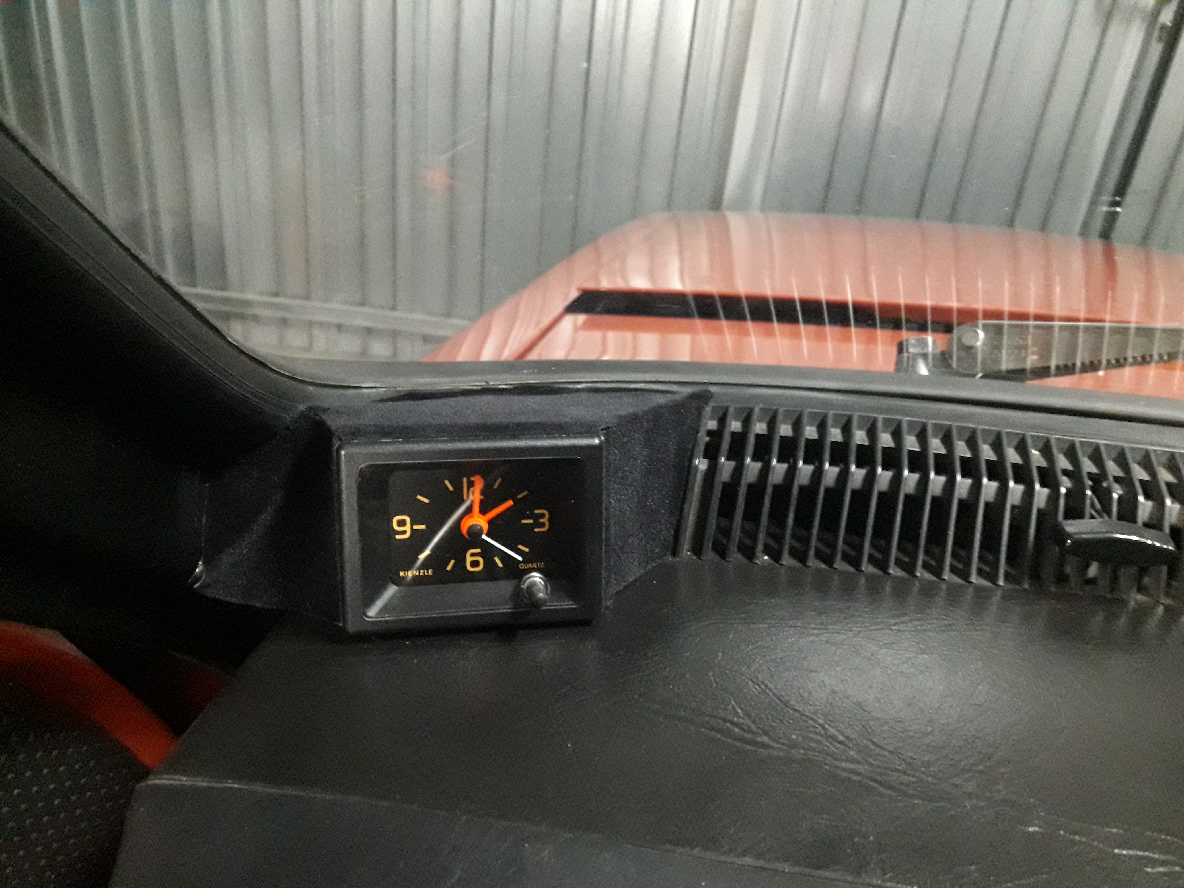

Re: Reloj horario
Mensaje: # 74610Mensaje Vin Electric
07 Mar 2018 08:38
Has tenido una buena idea, y no le queda nada mal. Me gusta mucho mas que la opción de agujerear el salpicadero.
Buen trabajo.

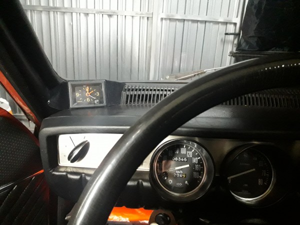

Mensaje: # 74630Mensaje Telémaco
07 Mar 2018 21:28
Hoy por fin lo terminé. Ya esta conectado y funcionando.
La unica pena que tengo es que sí que tenian razon aquellos que me dijeron que la iluminacion naranja no iba a ir bien con la instrumentacion en verde de mi 12.
Hay otro muy parecido que llevaban los 19 MK1 y express que la llevan en verde, pero ya no es cuestion de cambiarlo.
