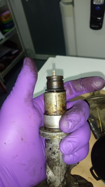

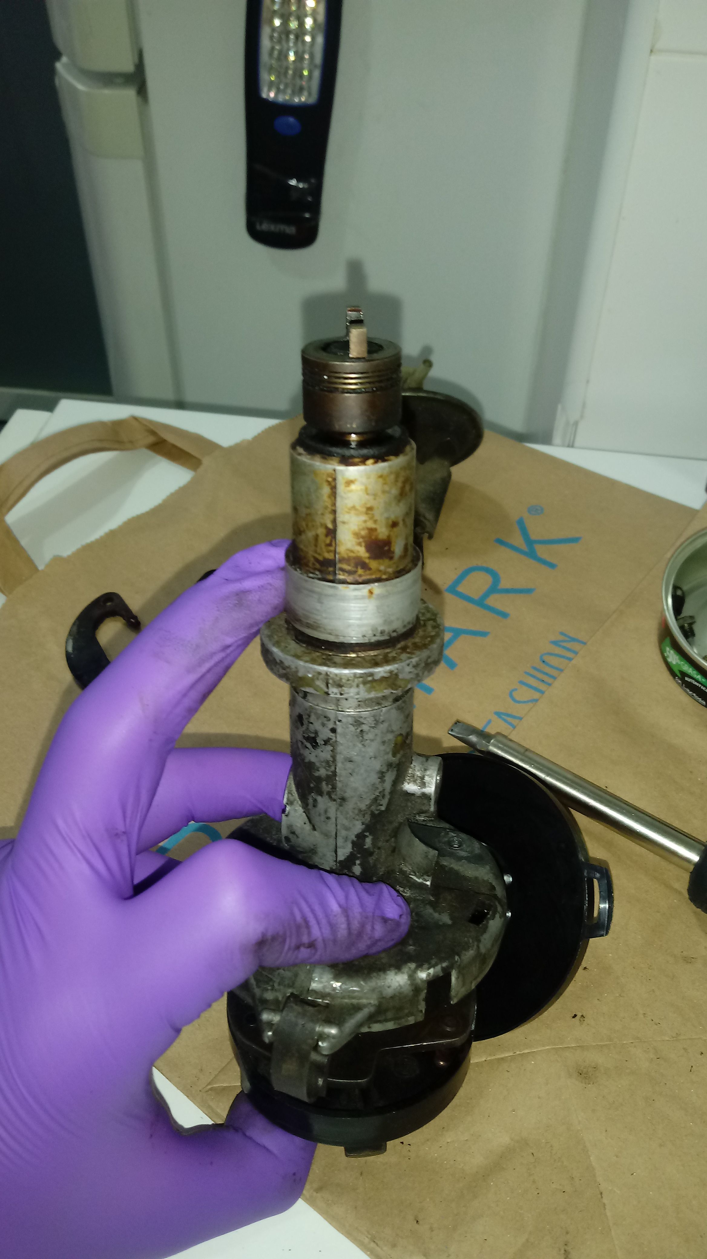

Llega el momento de sacar el eje del distribuidor, para ello debemos de soltar l apieza que engrana con el piñon del motor.

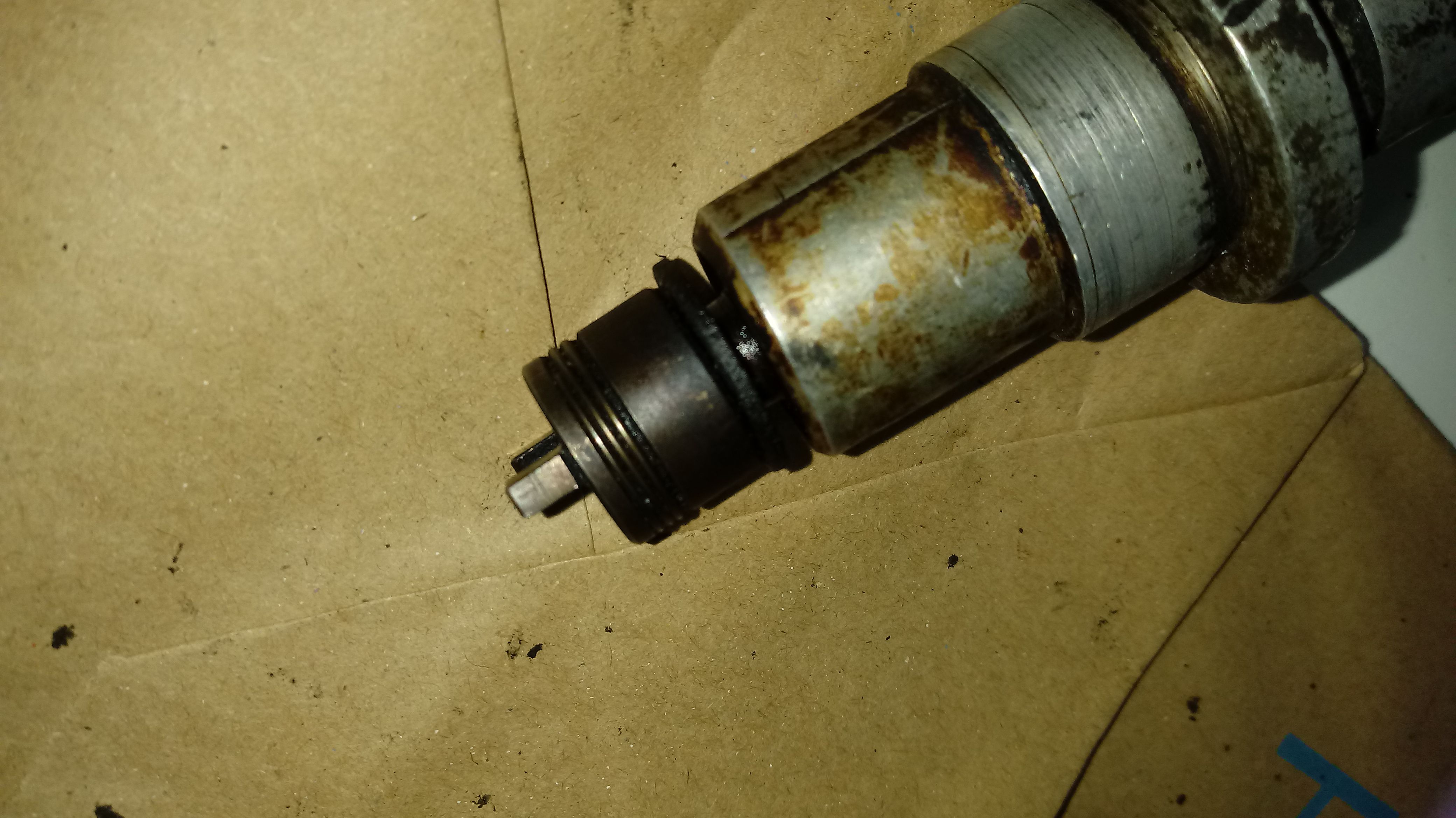

Para soltar esta pieza primero hay que sacar ese muelle que evita que el pasador se salga, hay que hacerlo con cuidado para no deformarlo

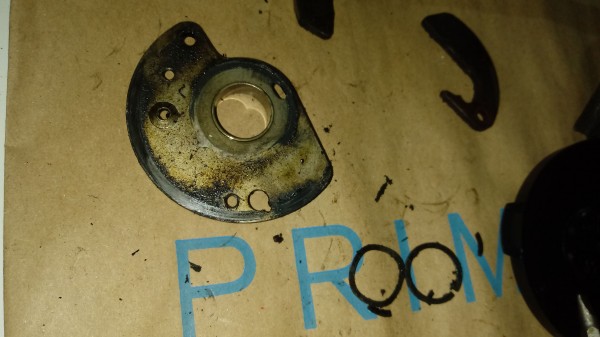

Ojo a la arandela que tiene esta pieza, evita que la grasa del eje se mezcle con el aceite del motor

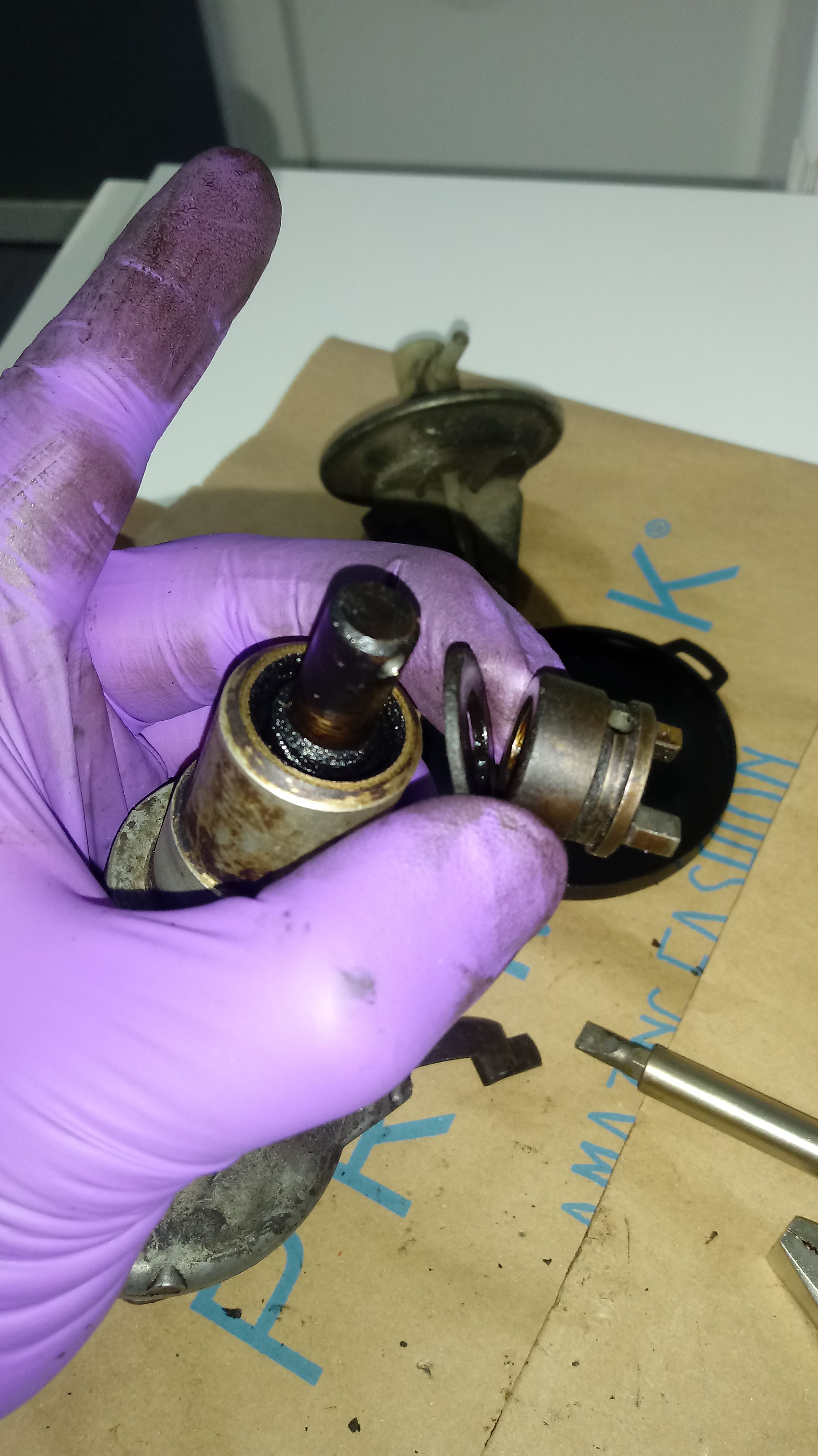

Y también hay que tener encuenta que esta pieza tiene posición ya que no es simétrica

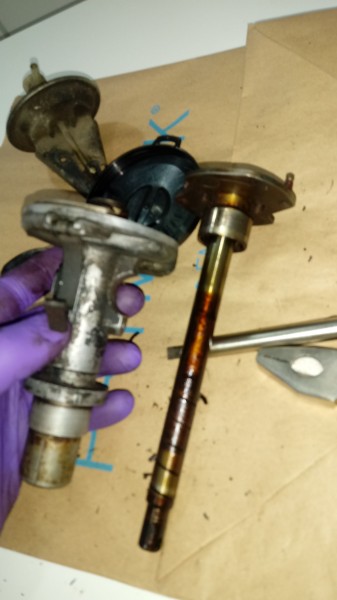

Finalmente solo queda sacar el eje y la pletina de los platinos y me queda un buen rato de limpiar piezas.....

Esas piezas desarmadas con un arenado de microesfera se quedaban de concurso. Pero con una limpieza a fondo tambien van a quedar de vicio.
Seguiremos de cerca el proceso.
