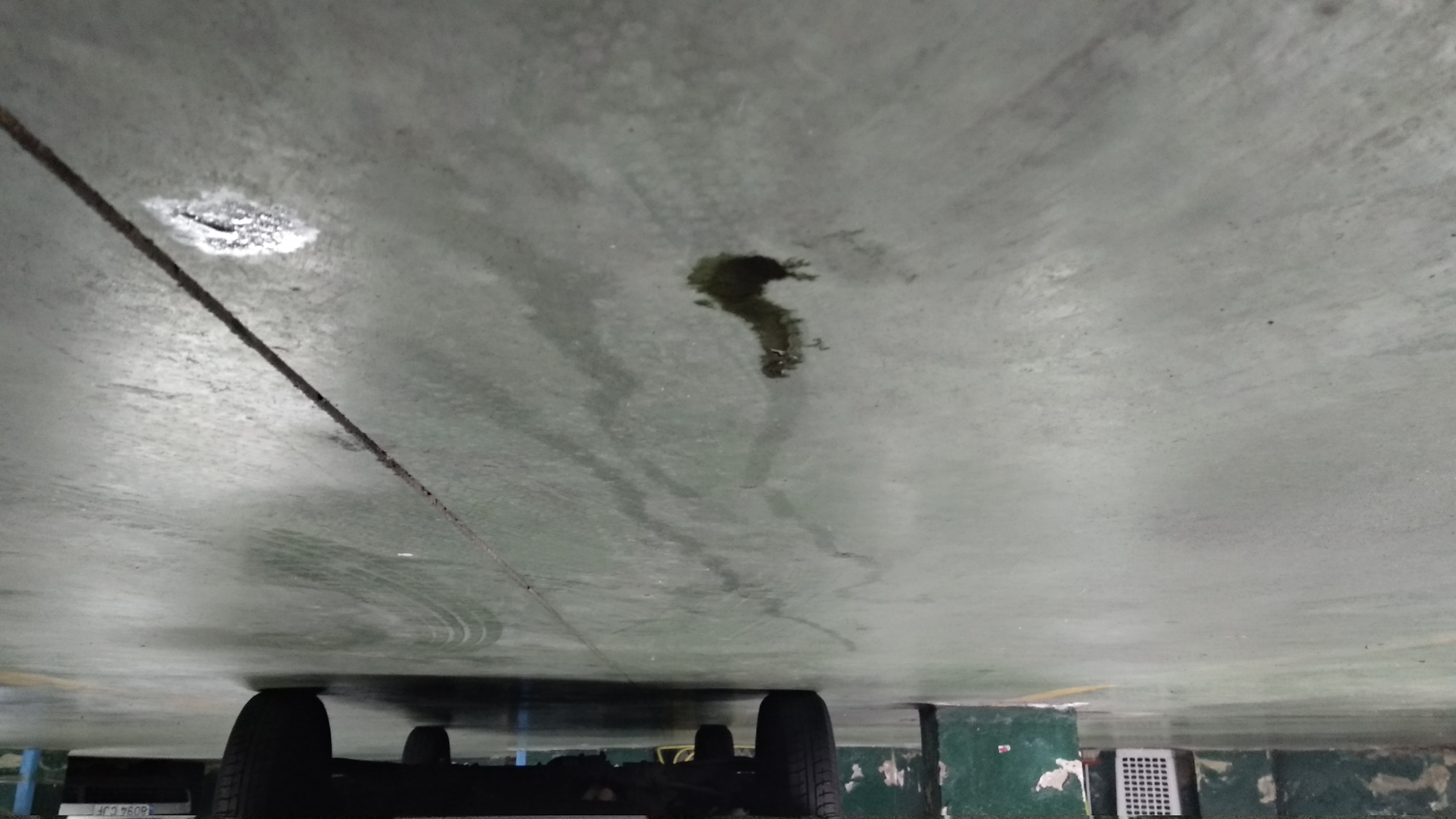

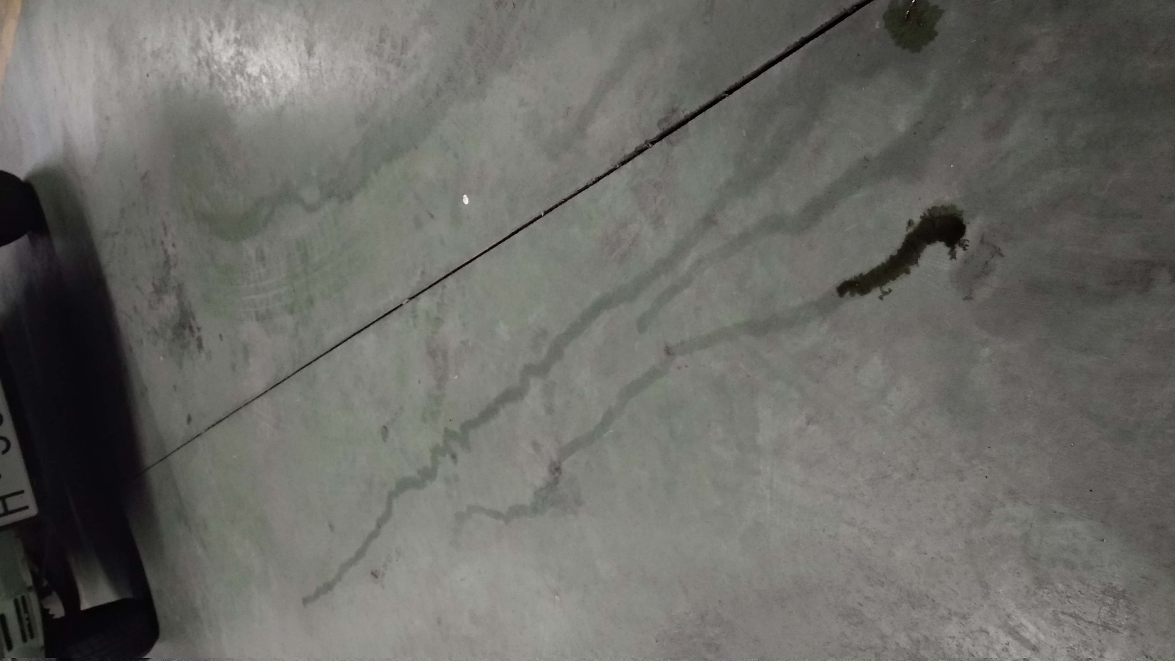

TheBigMen escribió: 02 May 2019 21:41 Este es el panorama...todo eso es de hace unos seis meses hasta hoy.
Leche, parece un riachuelo.
A ver si es por el retén trasero de la caja de cambios, por donde entra el varillaje de la palanca. Cuando compré mi R12TL por ahí tiraba bastante, de hecho fue una de las primeras reparaciones que tuve que hacer (de lo poco que he tenido que tocar) cuando le hice el primer cambio de aceite a la caja de cambios tenía poco más de medio litro... a punto de dejarla fuera de servicio.

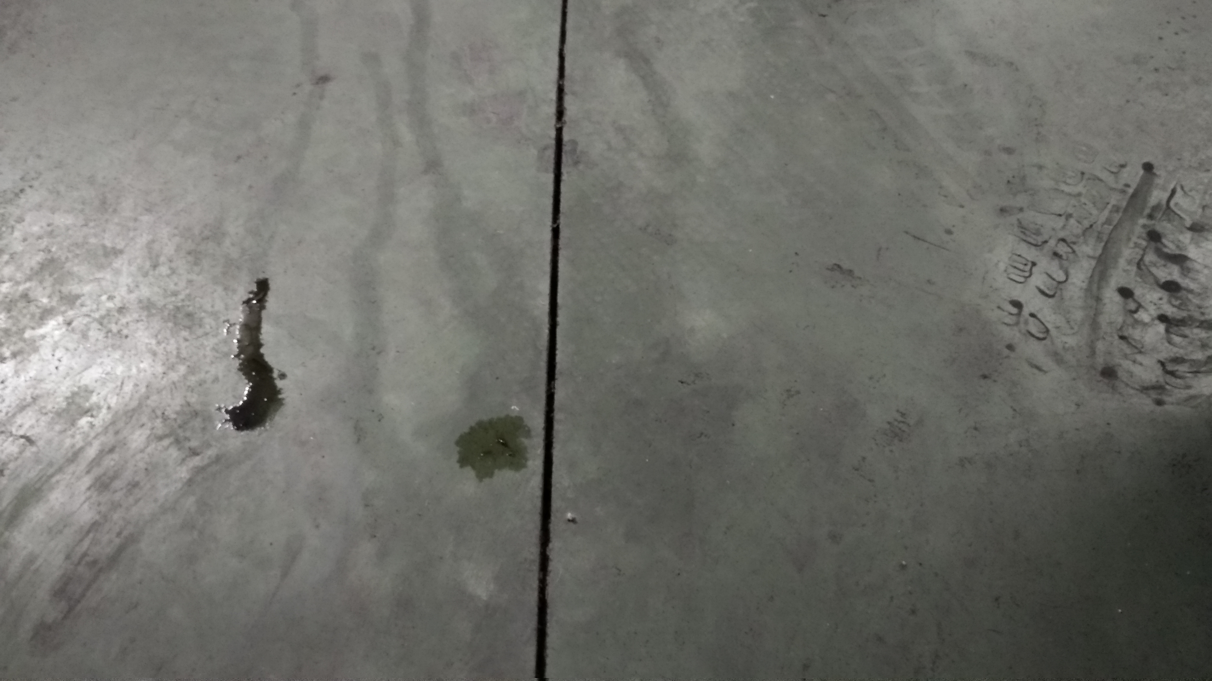

Ayer por la mañana tempranito limpie a conciencia la plaza de garaje y como pude limpie con papel el motor, algo muy superficial.
Tras 24 horas la plaza lucía así:
Imagino que serán un par de gotas o tres durante un día...lo único que la plaza esta en cuesta y se va desplazando.
Re: Charquito de aceite
Mensaje: # 81711Mensaje JuanSportCoupe
06 May 2019 17:09
Pon un cartón debajo para no manchar tanto.
Para saber si es mucho o poco ve revisando el nivel a menudo. Al final sabrás cuanto pierde exactamente.
Por donde pierde?
