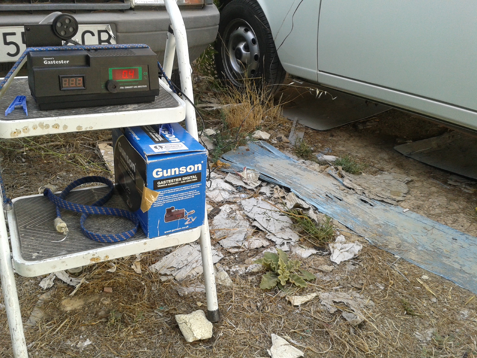

He estado esta mañana a pasar la ITV del Renault 15TL, y ha dado 0'49. Otro coche más con una antigüedad superior a 40 años, que en el control de emisiones se encuentra por debajo del límite para los catalizados, pero para la legistación y losd políticos y los ecolojetas son vehículos obsoletos y contaminantes ya no tiene en cuenta datos reales sino "fechas" de puesta en servicio.
Es como si a un abuelo de 85 años en buen estado de salud, hubiera que mandarlo al cementerio porque ya ha cobrado 20 años de su pensión y los demás amigos suyos de juventud estén bajo tierra.

Gunson Gas Tester
