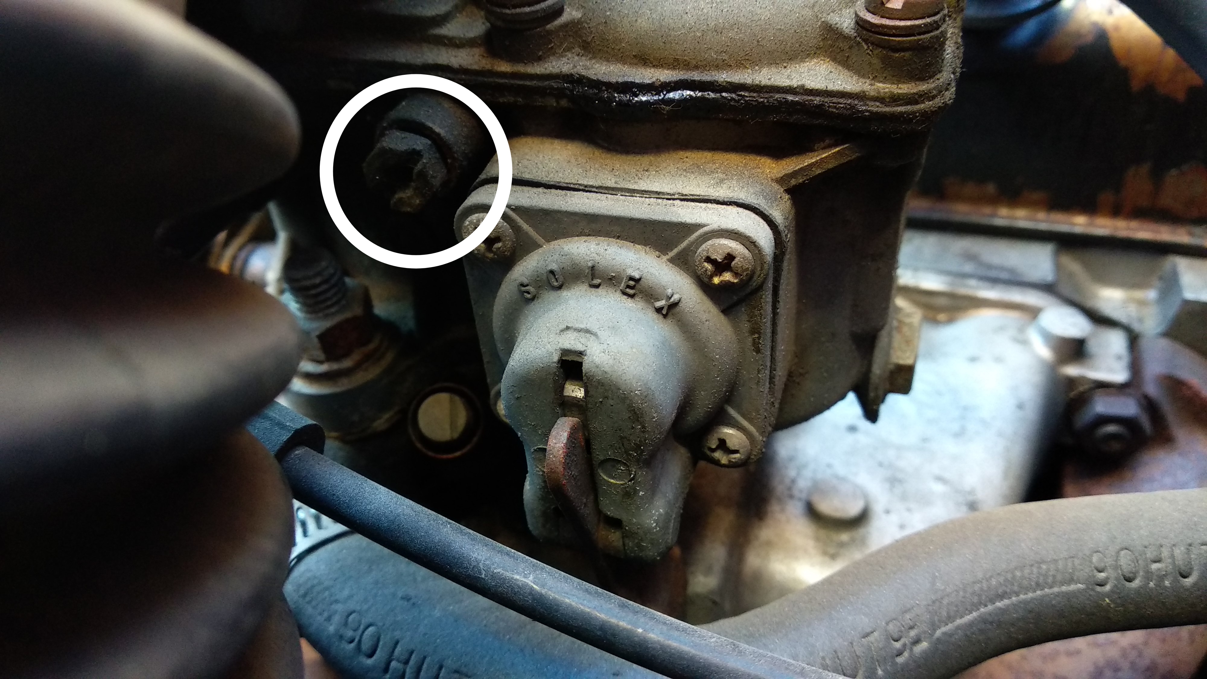

Te lo señalo con un círculo.
Tiene pinta de estar sucio como el palo de un gallinero. -hi

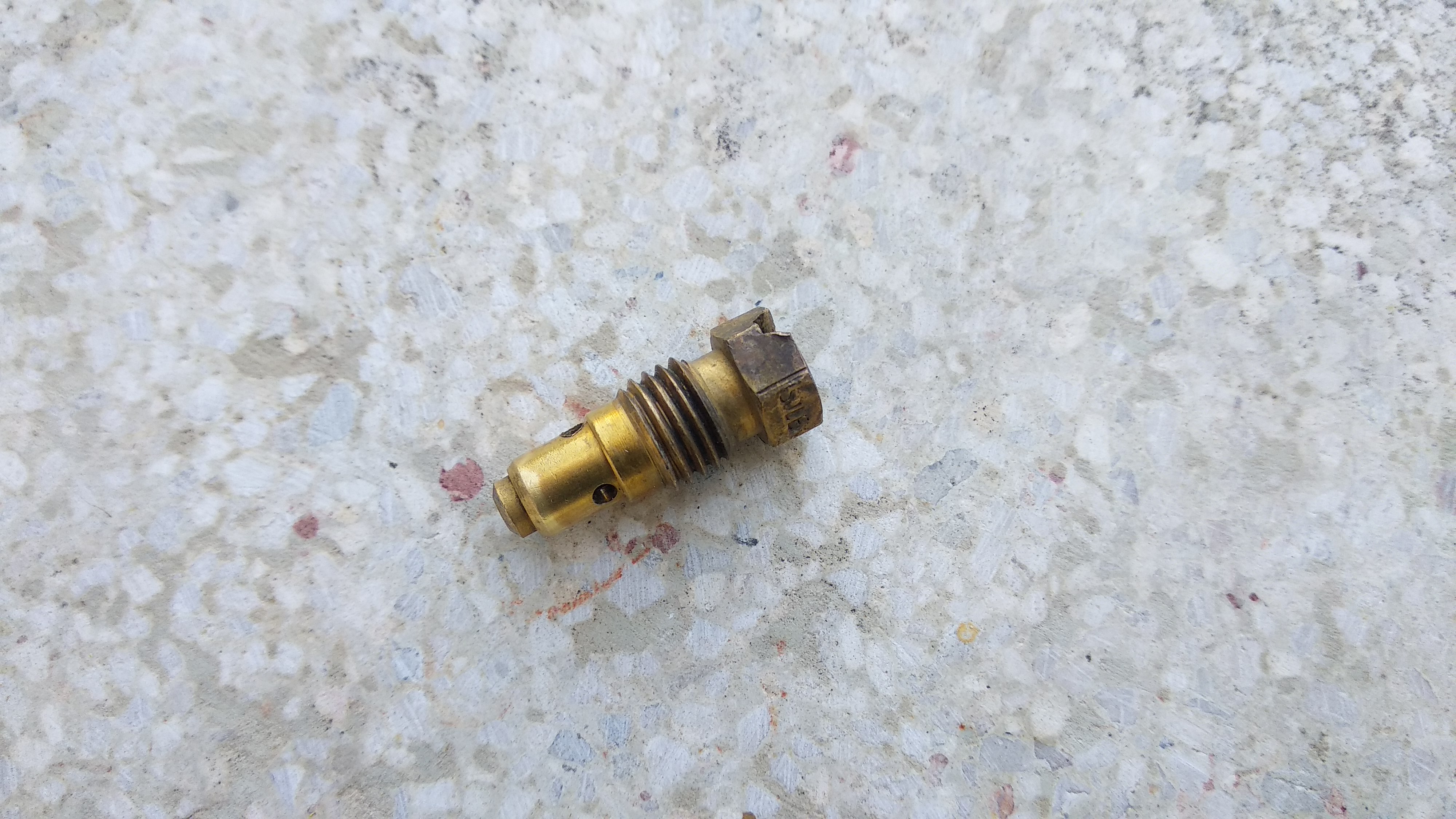

Sí que está sucio sí... jeje...
Lo sacaré y lo limpiaré con disolvente y lo intentaré soplar, aunque no tengo aire a presión.
Otra pregunta.
El tornillo lleva postura, o dicho de otro modo, a la hora de colocarlo de nuevo tengo que contar las vueltas o lo aprieto hasta el fondo?
Gracias!
Mensajes: 1431
Re: Se me cala mi R12TL año 80
Mensaje: # 88142Mensaje Jolo
03 Jul 2020 17:19
No tienes que contar vueltas ni nada de eso. Lo quitas y lo vuelves a poner hasta que sientas que esté prieto pero sin pasarte.
El chiclé es una epecie de tornillo con unos pequeños orificios y, aunque no lo parezca a simple vista son dos piezas encajadas a presión.
Si tiras de la cabeza hacia un lado y de la punta hacia el otro y los separas, lo limpiarás mucho mejor. Hazlo sin miedo porque luego no vas a tener ningún problema para volverlas a unir.
Es buena idea la del disolvente, pero lo principal y más importante es que lo puedas dar aire a presión para desobstruirlo. Si no tienes aire a presión, vete a una gasolinera y lo haces en un pis pas. Muchas veces con soplarlo con la boca es más que suficiente, pero siempre es más fiable el aire a presión y no te quedará sabor a gasolina en los labios.
No intentes desobstruirlo metiendo algo por dentro porque son agujeros que van tarados a la centésima de milímetro y cualquier pequeñísima variación en el calibre de los agujeros podría hacer que el carburador no fuera bien.
También es aconsejable dar con el aire a presión por el agujero del carburador donde rosca el chiclé cuando lo tengas quitado.
Ya verás como te queda niquelado.

Resulta que esta mañana me doy una vuelta y ya no se cala ni pega tirones.
Se abrá limpiado solo!
En cualquier caso lo he sacado, lo he limpiado con disolvente y voy a ir a una gasolinera a soplarlo.
A ver si se soluciona del todo.
Mensaje: # 88157Mensaje JuanSportCoupe
04 Jul 2020 18:04
Seguramente tenía una mota y al final ha acabado pasando, pero un buen soplado no le va a venir nada mal!!!
