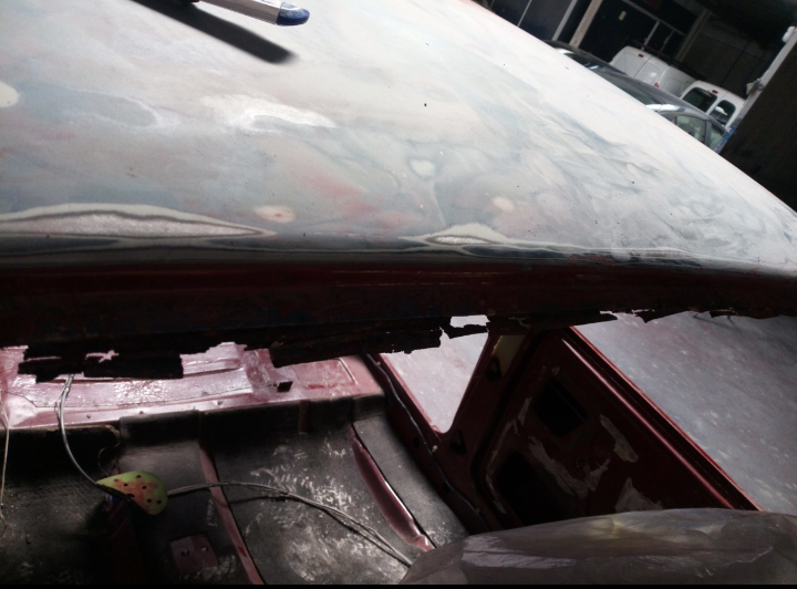

Aquí volvemos a quitar aletas, y por fin los cristales para empezar a trabajar el techo sin dañar gomas y mirar óxidos escondidos debajo de las gomas.
Publicado: 01 Feb 2020 08:27
por Cucos Gabriel
Debajo de las gomas no habian podridos ,pero si existía óxido a pesar de que este coche se reparo completo en 2009.

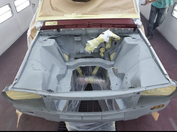

Una vez acabada esta parte y ya con un lijado casi final del vh ,se empezaron a desmontar puertas y aletas,las puertas para prepararlas para pintar interior , exterior y las aletas para poder pintar pilares y vano motor.
Elegí de pintar el vano motor y montar el motor antes de pintar por varios motivos,uno fue el tiempo ,para luego coordinar mi faena del coche y mi faena de grúa con los pintores y el otro para no rayar las aletas ya que la pintura elegida no era un lujo

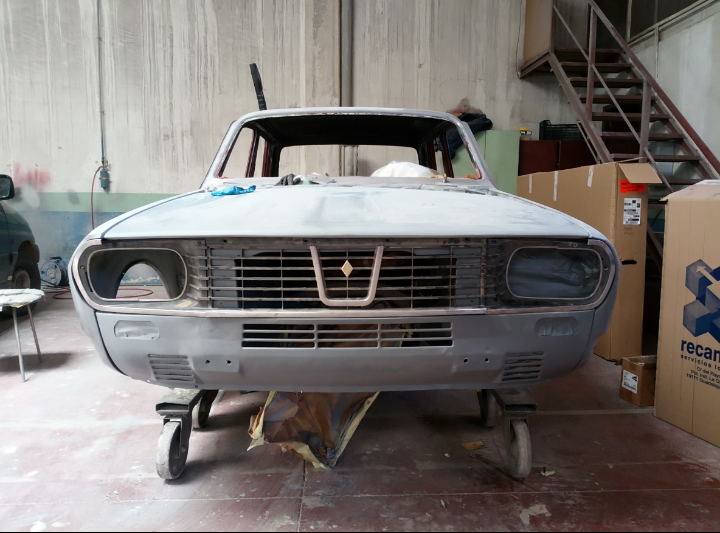

Pruebas con los cerquillos.Iba a poner los faros ovalados pero al final me quedé con los originales
