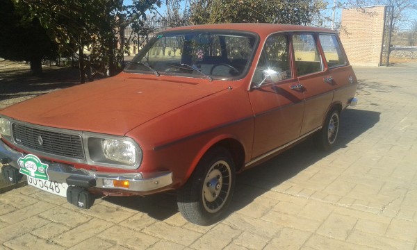

Mensaje: # 78603Mensaje ANTONIODELAOSSA
16 Ene 2019 19:05
He estado varios años para hacer un juego de llantas Rostyle "decente", y luego preparar (el dinero) las 4 cubiertas con dibujo de época, y después de conseguirlo, puestas en el coche, pues como que me he quedado defraudado. A ver si cuando salga el sol, le dé un buen lavado al coche y a las ruedas, y si acaso retocar el borde, cambia de apariencia, porque me he quedado chafado y con 400 euros menos... en el bolsillo.
Y las de aluminio, las he puesto en el familiar, pero como está tan gastado, pues tampoco le pegan, pero tendré que gastar esas ruedas que además son del 2012
Mensaje: # 78807Mensaje ANTONIODELAOSSA
22 Ene 2019 19:08
Y encima en el familiar me tocan las ruedas en el pase trasero, cuando vá cargado.
Cosa que nunca ha pasado en el R15.
Otra razón más para volver a su sitio...
Porque un familiar que no se carga, es como una caja de herramientas de adorno
Mensaje: # 78812Mensaje Telémaco
22 Ene 2019 21:47
Que ancho de garganta llevan esas llantas?
Mensaje: # 78815Mensaje JuanSportCoupe
22 Ene 2019 23:31
Si son como las mías 5,5
Mensaje: # 78822Mensaje pablo-55
23 Ene 2019 11:40
El problema de que rocen, es el ET, que es algo mayor. Por ejemplo, las Vercum, que también son en 5,5 no rozan.
Mensaje: # 78828Mensaje Telémaco
23 Ene 2019 14:43
Las mias son de 6 y las traseras si que rozan si va cargado a tope
Mensaje: # 78837Mensaje Jolo
23 Ene 2019 19:19
Es lo que te dice Pablo. Te rozan no tanto porque sean un poco más anchas, sino porque están desplazadas hacia afuera y las has variado la ET.
Mensaje: # 78849Mensaje Telémaco
23 Ene 2019 20:50
Ya se, ya....si las hubiese desplazado hacia dentro no pasaria eso, pero no se verian igual.
