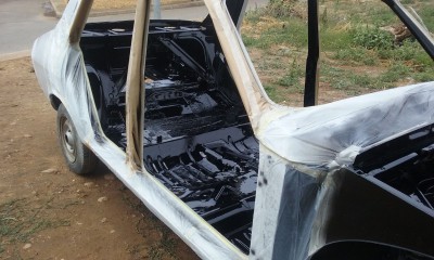

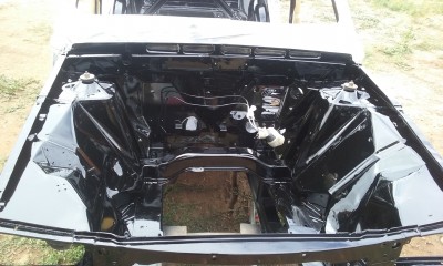

Hola de nuevo. Después de bastante tiempo sin pasarme por aquí, no soy muy dado al tema de las tecnologías, voy a exponeros los últimos avances hasta la fecha. Teniéndolo completamente desnudo, llego la hora de la pintura. Decidí pintar el vano del motor y los interiores en negro, no vaya a ser que me de por pintarlo de otro color en el futuro y tenga que volver a desmontar... Además en el hueco del motor me pareció correcto ya que se supone que disipa mejor el calor y la suciedad a la que va a estar expuesto se va a ver menos que en cualquier otro color. Lo primero ha sido lijar todos los interiores y el hueco del motor, y con tanto recoveco no ha quedado mas remedio que lija en mano. Menos mal que alguna ayuda he tenido, todo hay que decirlo. Primero he pintado los interiores de negro, ahí va el resultado, mas que aceptable para mi gusto y ser la primera vez con pintura de automóvil, algún fallo de preparación pero subsanable en el siguiente proceso.

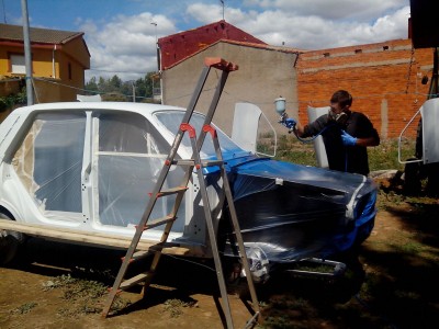

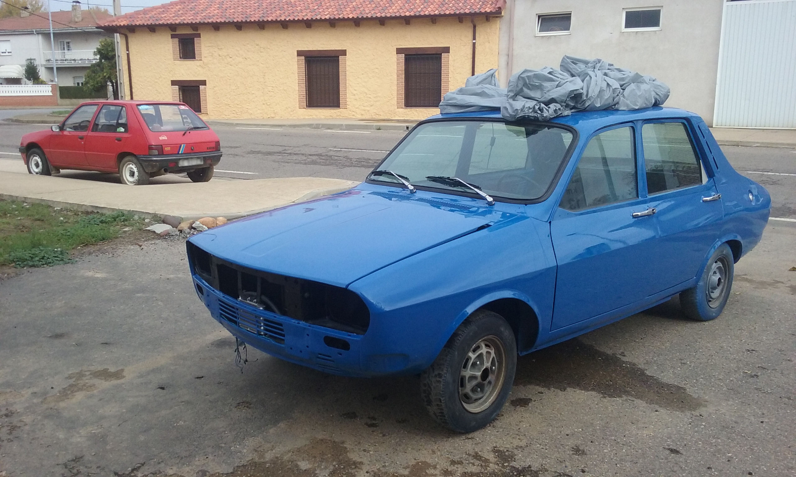

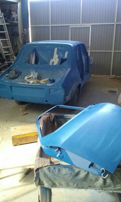

Una vez pintados los interiores, lo siguiente que hice fue pintar el exterior, con todas las piezas de chapa desmontadas, puertas, aletas y capós. Comentando el tema con varios conocidos pintores, me animaron a que lo pintase yo mismo, ya de haber realizado yo todo el trabajo me decían: "o te cuelgas tu todas las medallas o si queda mal ya sabes que no tienes ni idea de pintar" y la verdad que compresor y una buena pistola tenia pero, pintarlo yo eran palabras mayores, sin cabina de pintura y sin experiencia. Me recomendaron pintarlo en el exterior al carecer de cabina de pintura, el suelo bien mojado, un día con temperatura adecuada y sin aire... Lo pinte en bicapa, con la base de color primero, una vez seca lijada con lija al agua y luego el barniz para darle brillo. El proceso se escribe rápido pero anda que no llevo tiempo...
Una vez lijada la pintura, a esperar otra vez el día adecuado para barnizar, que fue el 29 de septiembre, ese no se me olvida ¡¡por fin acabado el proceso de pintado!!

Una vez instalado correctamente y comprobado que arranque, no vaya a ser... ¡A montar puertas, aletas y capós! Llevaba mas trabajo del previsto para ajustarlo todo. Las aletas las pegue con una silicona especifica para que no entre el agua y humedad por donde no debe. Las puertas, taloneras y aletas traseras les aplique cera de cavidades para evitar la corrosión interior, no son antes darles un buen "baño" de convertidor de oxido, toda precaución es poca.

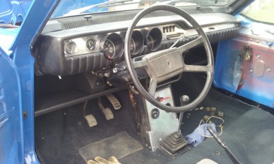

A continuación coloque el salpicadero. Las guanteras de cartón las tuve que reconstruir, pero esta vez de plástico, ya que estaban en bastante mal estado. También tuve que adaptar el mueble de la radio de un TS para que no se viese el túnel de la caja de cambios, ya que ahí no se adaptaba la moqueta original del coche. En ese mueble coloque un par de relojes y el cortacorrientes. No quedo todo lo bien que debería pero... ha sido hasta el momento lo único que se me ha ocurrido y que encaja mas o menos bien, acepto cualquier propuesta que se os ocurra. Otro tema que tampoco sabia como solucionarlo era el de que fuelle colocar en la palanca de cambio, que al ser de R18 no me servía el original... Di con la respuesta al ver el de una Citroen C15, fabricando un soporte para adaptarlo al suelo del 12 quedo "solucionao" de una manera mas o menos aceptable.
