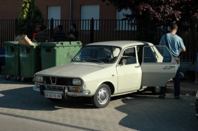

¿Hay alguna foto del r12 de el tal jose luis?
Saludos y gracias de antemano ;)

Aleferna dls escribió:¿Hay alguna foto del r12 de el tal jose luis?
Buscando por el foro alguna hay, esta de hace una semana escasa, no se ven muchos detalles pero por el foro hay más fotos, la lástima es que el buscador no hace búsquedas por imágenes y es algo más complicado de encontrar:

Aquí tienes alguna, de antes de matricularlo histórico, con matricula de Navarra.
http://www.clubr12espana.es/foro/viewto ... f=6&t=5287

Aquí tienes un par más, ya como histórico

te subo directamente aquí una de antes de estar matriculado histórico
en la concentración 40 aniversario en Valladolid 2009

Muchísimas gracias por las fotos!!
Un saludo ;)

pablo-55 escribió:
Con razón te consta que en Francia salieron sin molduras. El de José Luis, es francés y creo que es un L. No lleva molduras laterales.
Hablo de L y no de N, porque parece ser que el N es una versión que no existió en Francia
El coche de José Luis es un TL.
Ni el L ni el TL de esos años llevaban molduras laterales "a mitad de cintura". Me remito de nuevo al TL de este aficionado francés que explica con detalle las diferencias:
http://amicale-r15-r17.forumpro.fr/t830 ... stauration
Lo que sí llevaba el TL, como diferencia, era una moldura lateral "baja"; esa barrita bajo las puertas que se distingue en las fotos de la unidad del aficionado francés.
El de José Luis, siendo TL, debería llevarla, pero es lógico que a lo largo de más de 40 años pueda haberla perdido.
Repito: ni el L ni el TL llevaban molduras laterales a mitad de cintura, por lo que es lógica la ausencia de agujeros, tanto si la unidad de la que trata este tema era en origen L como si era TL.
