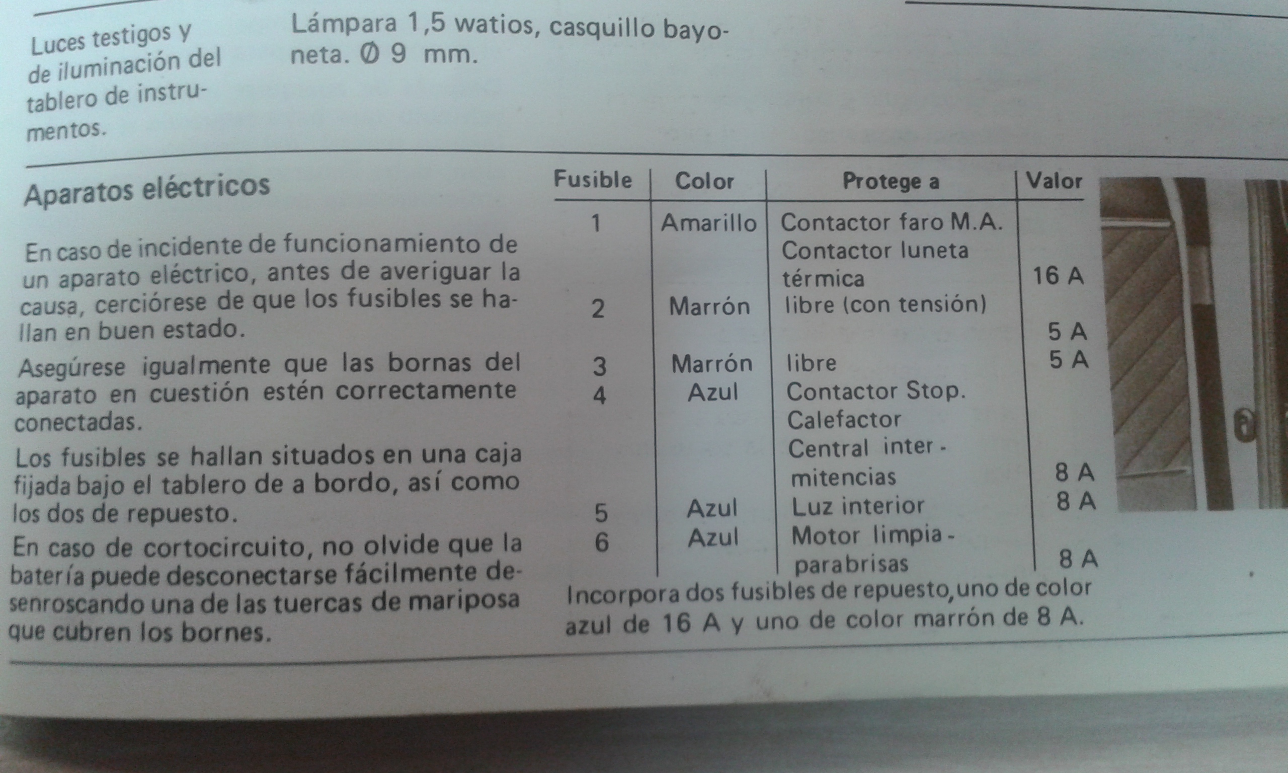

En el circuito de luces no hay fusibles, en los coches anteriores a 1979 al menos.
Aunque el caso del Renault no es el único de esa época. Los Citroën hacen lo mismo hasta el modelo GSA de 1979 (ojo no incluyo el CX que no he tenido ninguno) y lo único que lleva fusibles en el circuito de alumbrado es una línea de la luz de posición que alimenta al cuadro de instrumentos. Pero los faros, aaaala, a pelo.
Este es el manual de un R12TL de 1979. Al menos avisa que si hay un cortocircuito, que la batería puede "desconectarse" fácilmente. El problema es el tiempo transcurrido entre el cortocircuito y el desembornado de la batería si es que se llega a tiempo....
