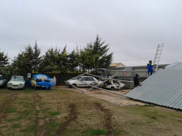

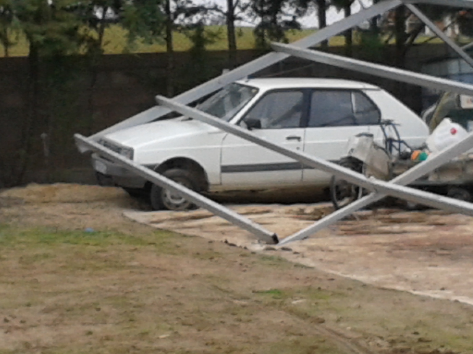

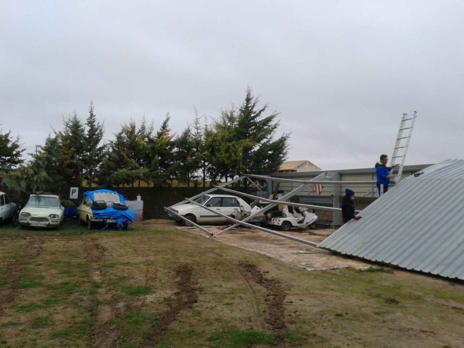

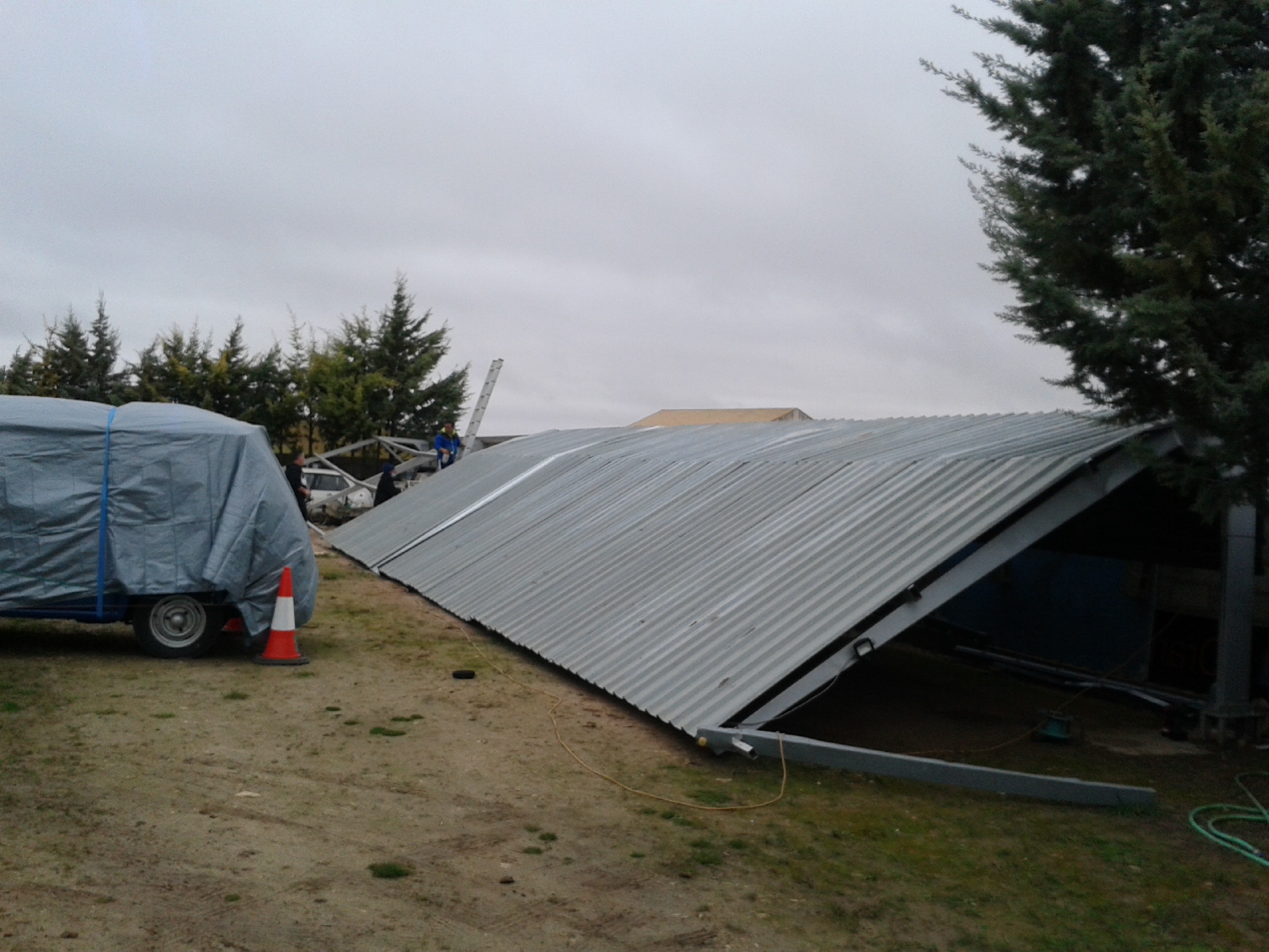

Por fín una buena noticia. El Visa sólo tiene un roce en la aleta derecha, lo demás intacto. Parece increíble, 2cms desplazado a la derecha, adelante o atrás hubiese sido dañado por las vigas, hay que recordar que cuando el tejado estaba cubierto de nieve, el morro del coche estaba completamente hundido y la suspensión delantera agachada completamente. Además, las vigas trasversales y la mayor parte de las chapas del tejado las puedo aprovechar sin necesidad de trabajo extra.

Si me permites un consejo yo pondría un pilar cada 2 coches o así, para dar mas sujeción al tejadillo, es muy largo para solo tener soportes traseros y no le vendría mal unos pilares delanteros para reforzar, por si mas adelante pasa algo parecido ..
Perdóname por la observación, por otro lado, me alegro muchísimo que todo quede en poca cosa y fuera mas la impresión y el susto inicial, que el VISA esté bien ese rasguñin no será nada y que las planchas se puedan recuperar, pues es Dinerazo que ahorras.

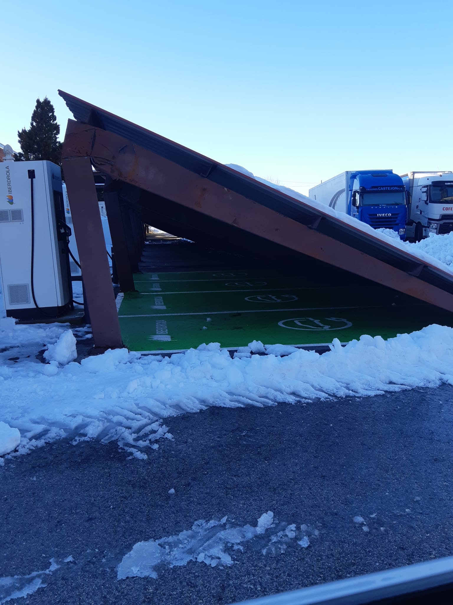

Referente a la estructura, es toda homologada y fabricada para techados de aparcamiento. Es más, según el ingeniero que la ha visto (entre el resto de estructuras que se han desplomado de la zona) dice que todo estaba perfecto y más aún el anclaje al suelo en una zona de tierra suelta que es donde está apoyada, y añade de que los cálculos para esta zona cuando se proyecta cualquier tejado es de 100 kg de nieve por m2, con un margen de seguridad de 50% (lo que dá 150 kg) pero que la nevada de esta Filomena (o fenómena...) ha sobrepasado los 300 kg por m2 pero piensa por las fotos y los dobleces de las vigas, que incluso más.
El riesgo que se corre si se refuerzan los pilares en la punta (que también lo he comentado con el ingeniero) es que cedan entonces las vigas trasversales o incluso la propia chapa del tejado, y sería un desplome total e intempestivo, parece ser que el desplome de estas vigas en forma de L ha sido gradual (y eso quizá ha salvado al Visa de tener más daños).
Eso no queda que me prepare unos pilares "supletorios" como los que utilizan los albañiles en las obras, que además son regulables, para en un momento dado colocarlos. Pero lo más seguro en caso de fuerte nevada es sacar los coches fuera, sobre todo los más altos.

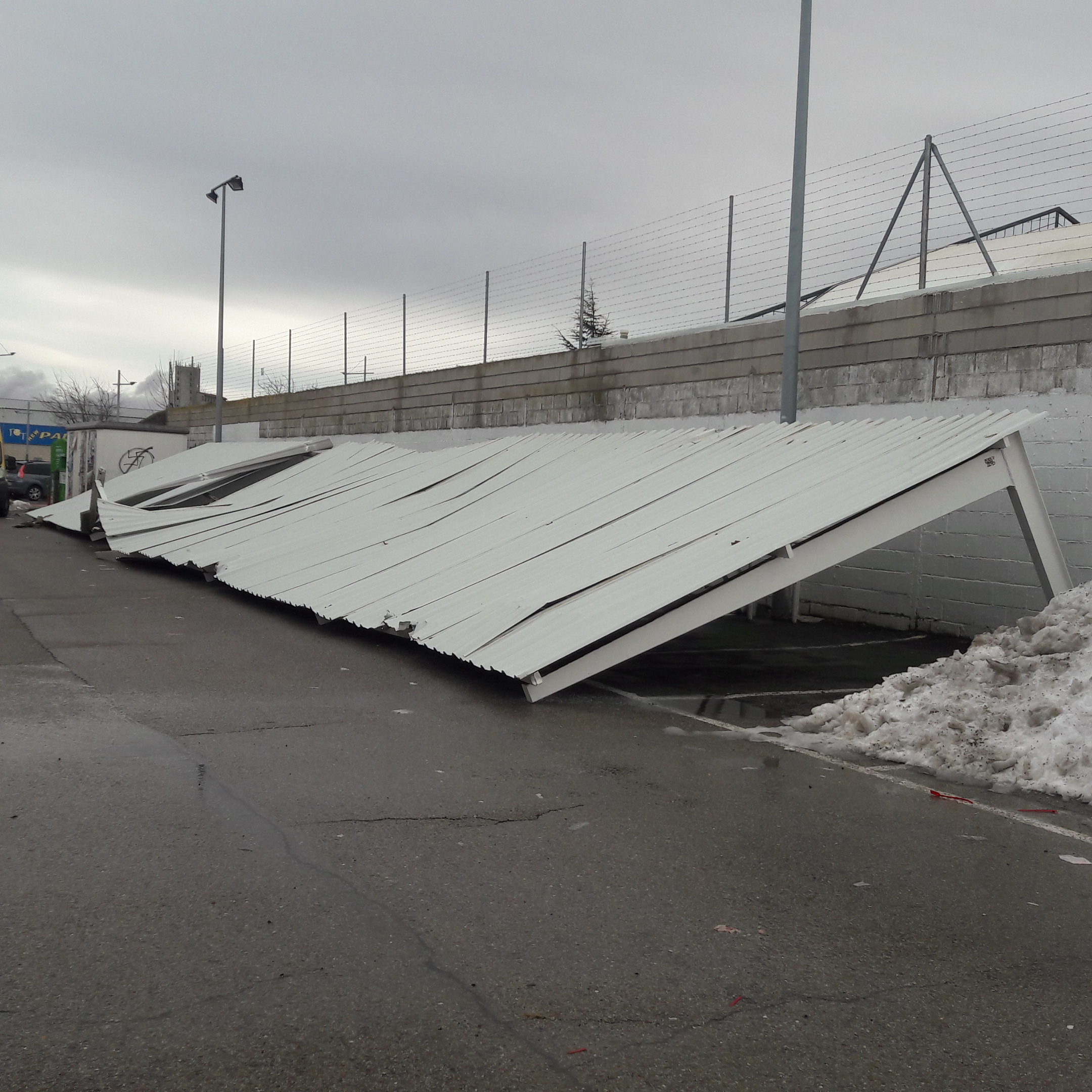

En esta zona se cuentas por decenas los techados de aparcamientos de restaurantes, supermercados, techos de naves e incluso naces completas, que se han hundido. Algunas naves agrícolas con animales dentro.

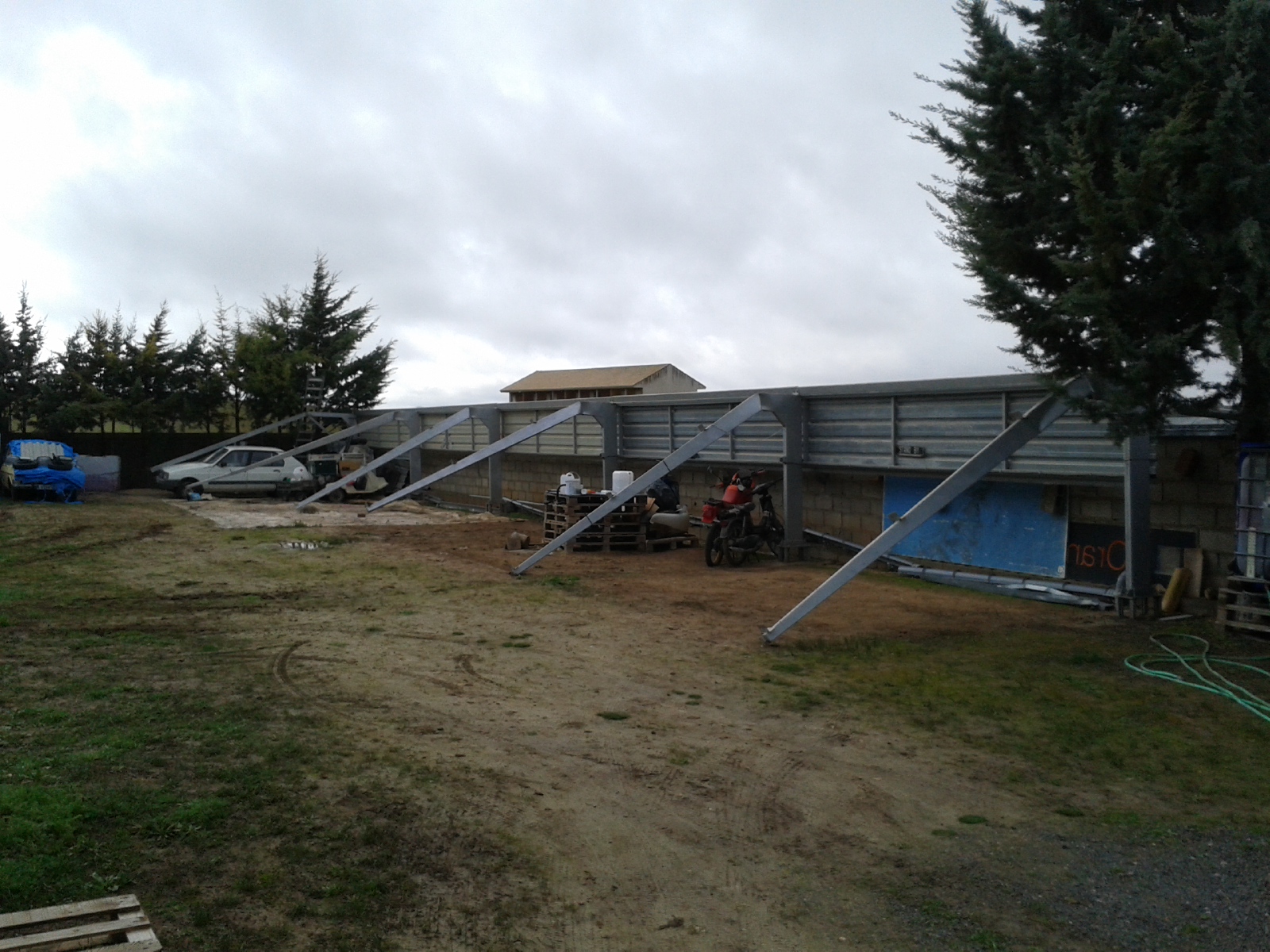

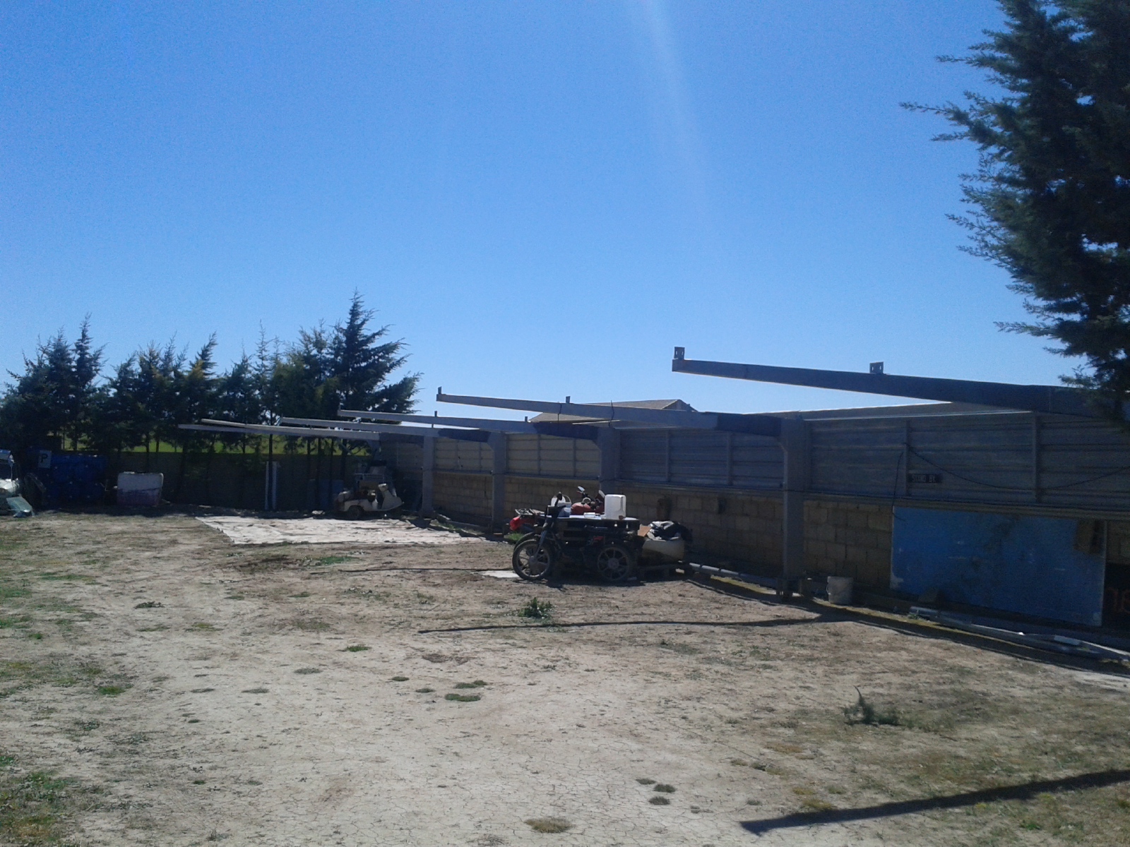

Por fín las vigas van recuperando su función original, aunque todavía queda trabajo...

poco a poco va pillando forma... animo campeón que ya casi lo tenéis.. por cierto el VISA que tal? poca cosa verdad? te lei, pero no pusiste fotos, así que supongo es liviana la cosa y me alegro por ello después de todo..

Sólo un roce en la aleta, se libró por muy poco.
A falta de unos detalles, ya lo tengo recolocado.

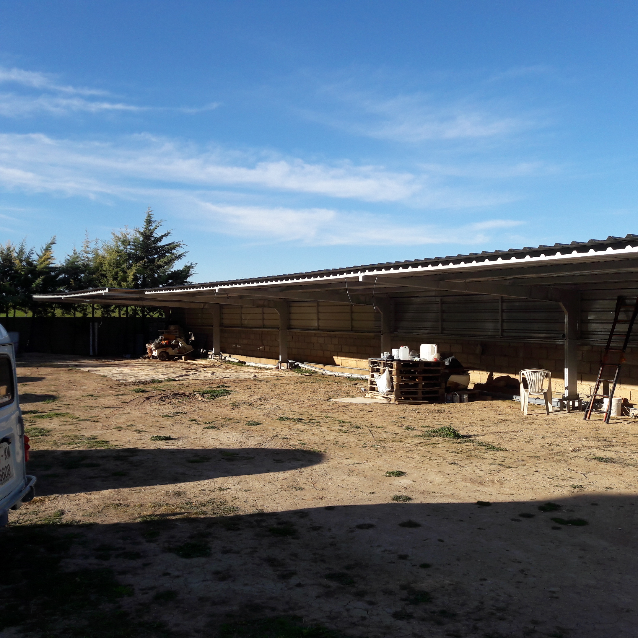

Re: Desastre en Tarancón...

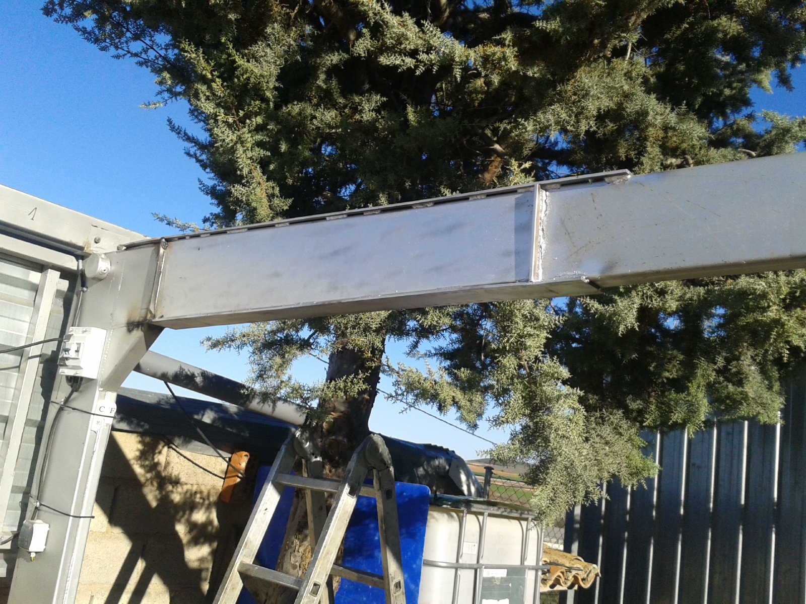

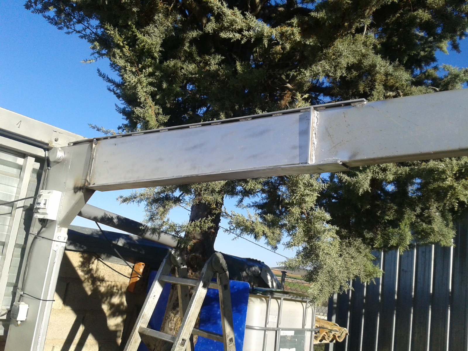

Bueno, quedó como estaba antes de la Fenomena, con la única diferencia de una mano extra de pintura a toda la estructura para disimular las soldaduras y los refuerzos.
Y las chapas de arriba que están más sujetas, he sido generoso tanto en la calidad como en la cantidad de tornillos. Cuando desmonté, me encontré que había muchos tornillos que los habían puesto en sitio hueco y no hacían nada.
