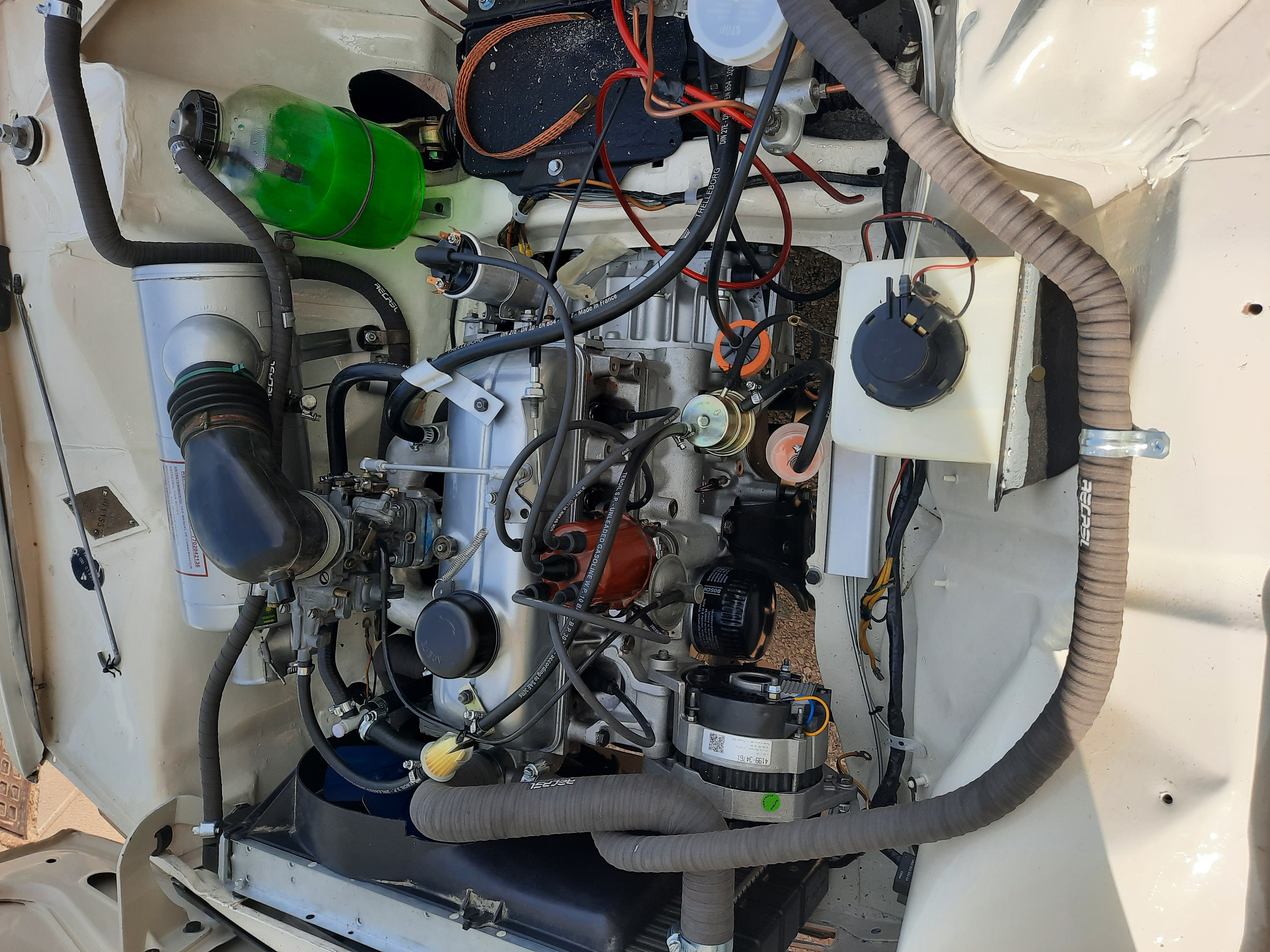

Hola a todos, hoy es el día señalado, nos vamos al taller para arrancarlo por primera vez y está tarde va al electricista para poner en condiciones la electricidad. Os pongo fotos
Espero que os guste y también que el resultado final sea el esperado

- Mensajes: 6413
Una pasada ese vano motor como ha quedado, ahí cuidaste hasta el más mínimo detalle. Puedes hinchar bien el pecho cada vez que abras el capot para enseñar ese trabajo bien hecho.
- Mensajes: 618
Ese motor está guapísimo, seguro que la revisión eléctrica será un paseo. A disfrutarlo.

Hola a todos otra vez, al final el día ha sido agridulce, pues el coche no hay arrancado. Buscando por el foro vi un post que explicaba cómo calar el encendido, la marca del volante motor en su sitio sitio, la pipa del distribuidor apuntando al cilindro uno de la tapa y comprobado con lámpara que había chispa en ese punto, es lo que ponía el post, no se si se me escapa algo. Gasolina no faltaba. El. El. Mecánico cree que alguna válvula de escape se ha quedado abierta un poco, es verdad que el motor lleva hecho año y medio creo. Se ve que ha echado algo de uno por el carburador, como unos petardos no muy fuertes.
Bueno al final al electricista ha ido igualmente, y espero terminar de arrancar los allí.
Vosotros estais infinitamente más puestos que yo en todo esto, ojalá tengáis algún Consejo que darme o decirme sin se me escapa algo para poder arrancarlo. Todos los cables son nuevos y el distribuidor ha sido desmontado y limpiado y cambiado palatinos, condensador y el rotor, la tapa no, aunque tengo otra que puedo probar.
Espero datos mejores noticias próximamente.
Un saludo y muchas gracias por vuestros mensajes, son muy importantes para mi
