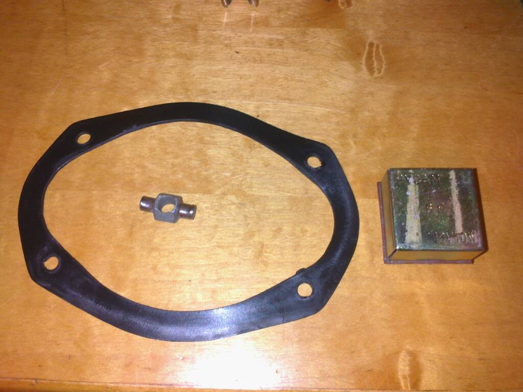

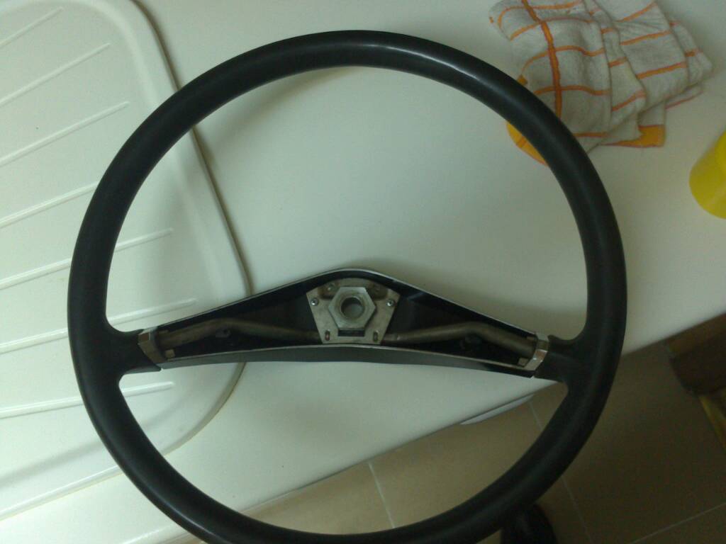

Seguimos. Lo último que he hecho ha sido restaurar el armazón de metal del volante ( ni un R12 se libra de tener esta parte con óxido) frotando con lana de acero y luego también he conseguido pequeños recambios entre ellos la junta de goma del carburador que estaba buscando y el relé intermitente del freno de mano ( el mío funciona pero no está de más tener uno de recambio por si acaso):
Enviado desde mi ST25i
