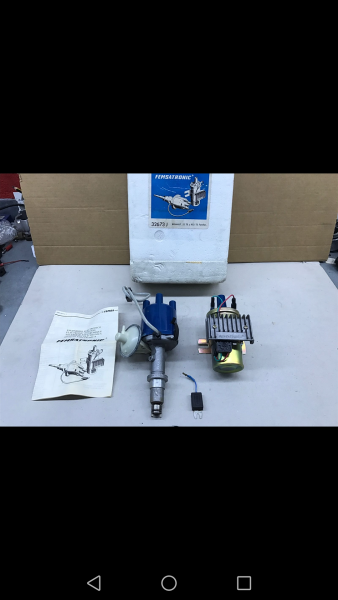

Para no complicarme, tuve que comprar un encendido electrónico porque el encendido del Renault 5 Turbo no me vale, porque lleva sensor de revoluciones en el volante motor y que la campana del embrague no combina, para poner volante motor de Renault 5.

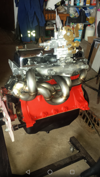

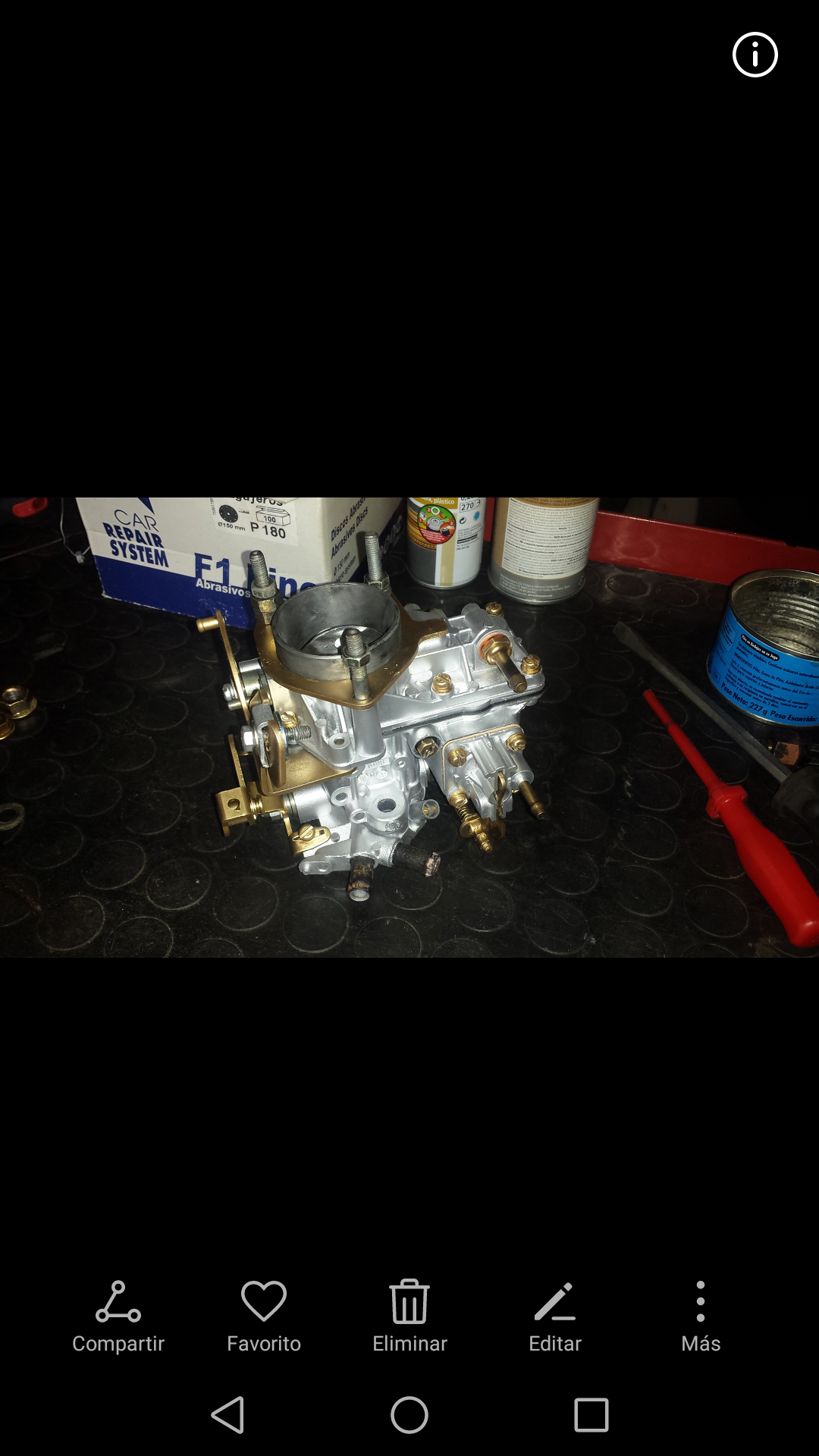

En el motor ando liado con el colector de admisión intentando bajar el carburador. Ya que entre un poco del colector y un poco que le haga al capot, me dará juego para entrar ya que ahora me sobresale bastante. 🤔🤔

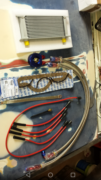

También tengo solucionado el radiador de aceite y agua. Son nuevos ambos. Estoy a falta del intercooler, 😥😓que no tengo sitio donde ponerlo.

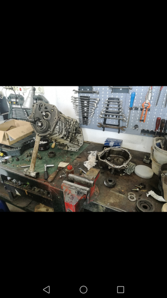

Terminando cerrar caja de cambios 5 velocidades

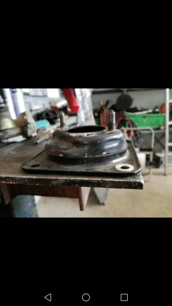

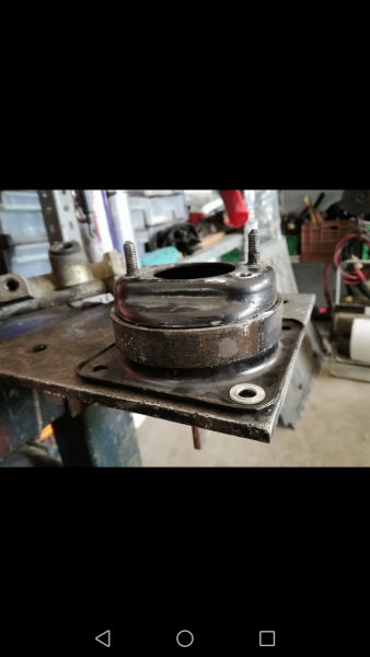

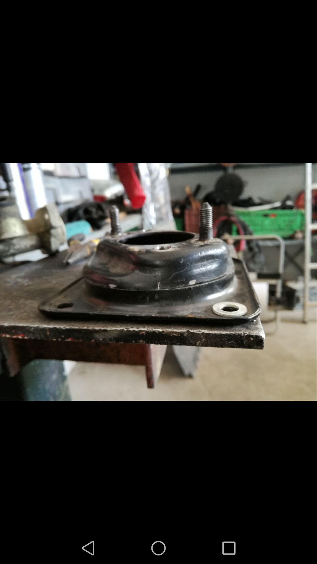

Soporte servofreno alargado para bomba de 4
Soporte servofreno original

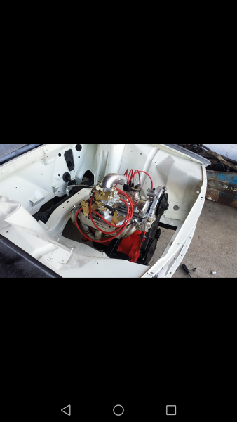

Motor ya cerrado y cob colector nuevo

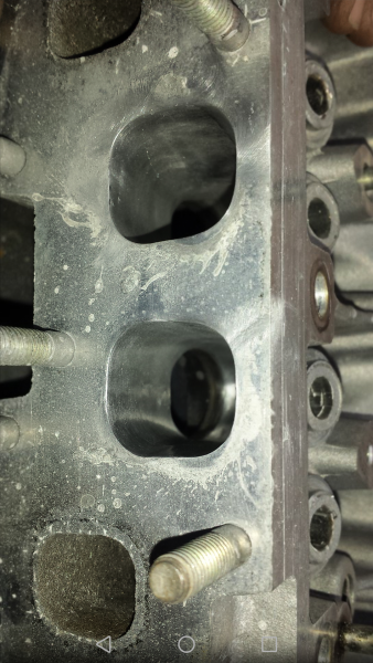

Admisión pulida
Admisión pulida

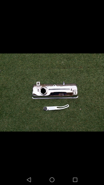

Radiador de aceite
Radiador de aceite
Encendido electrónico femsatronic
