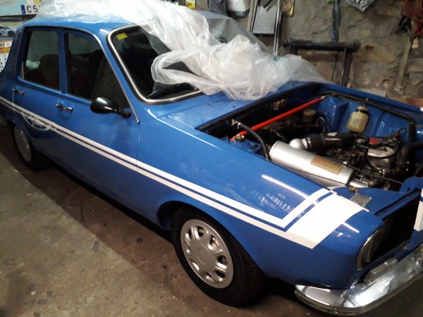

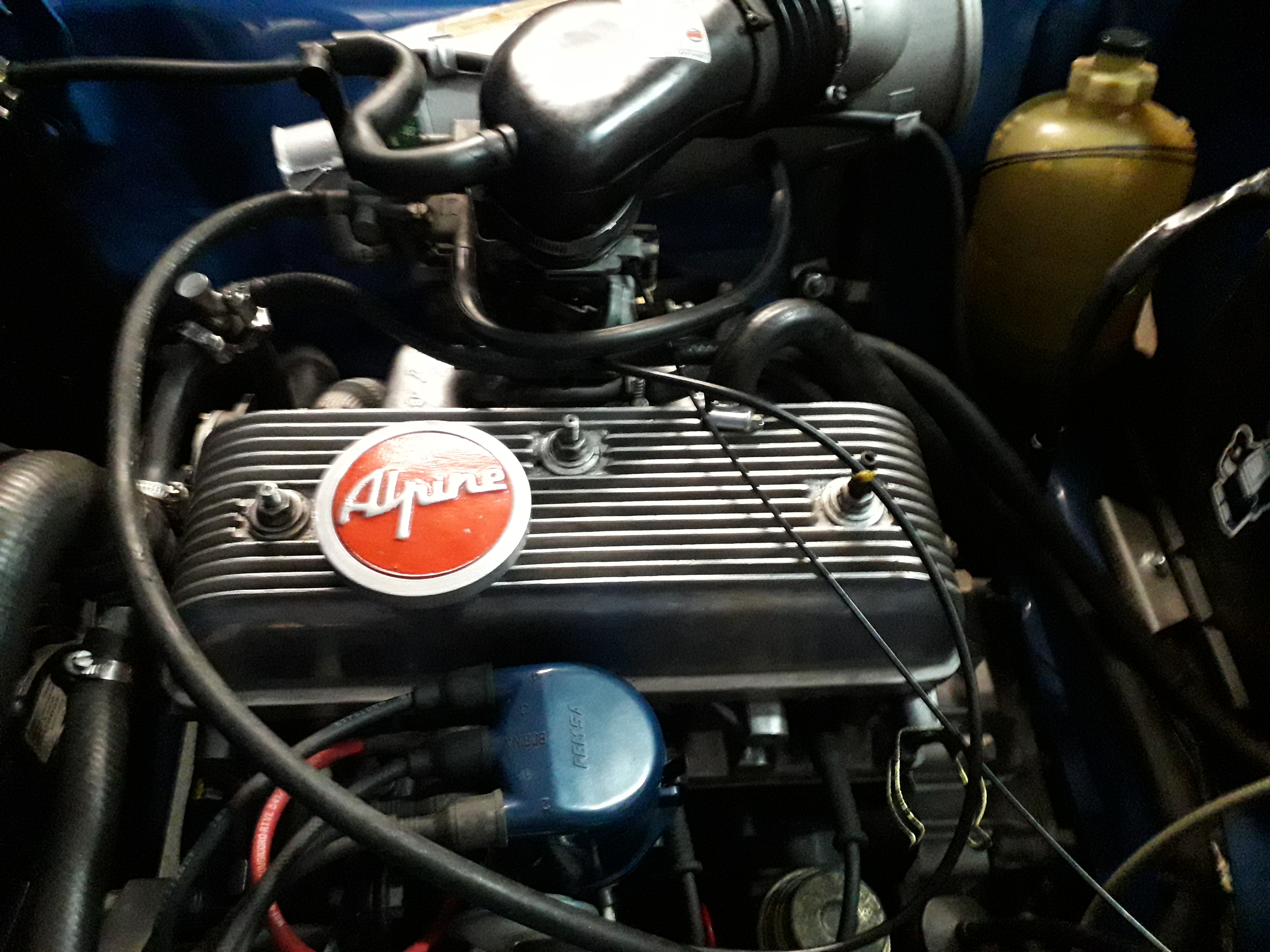

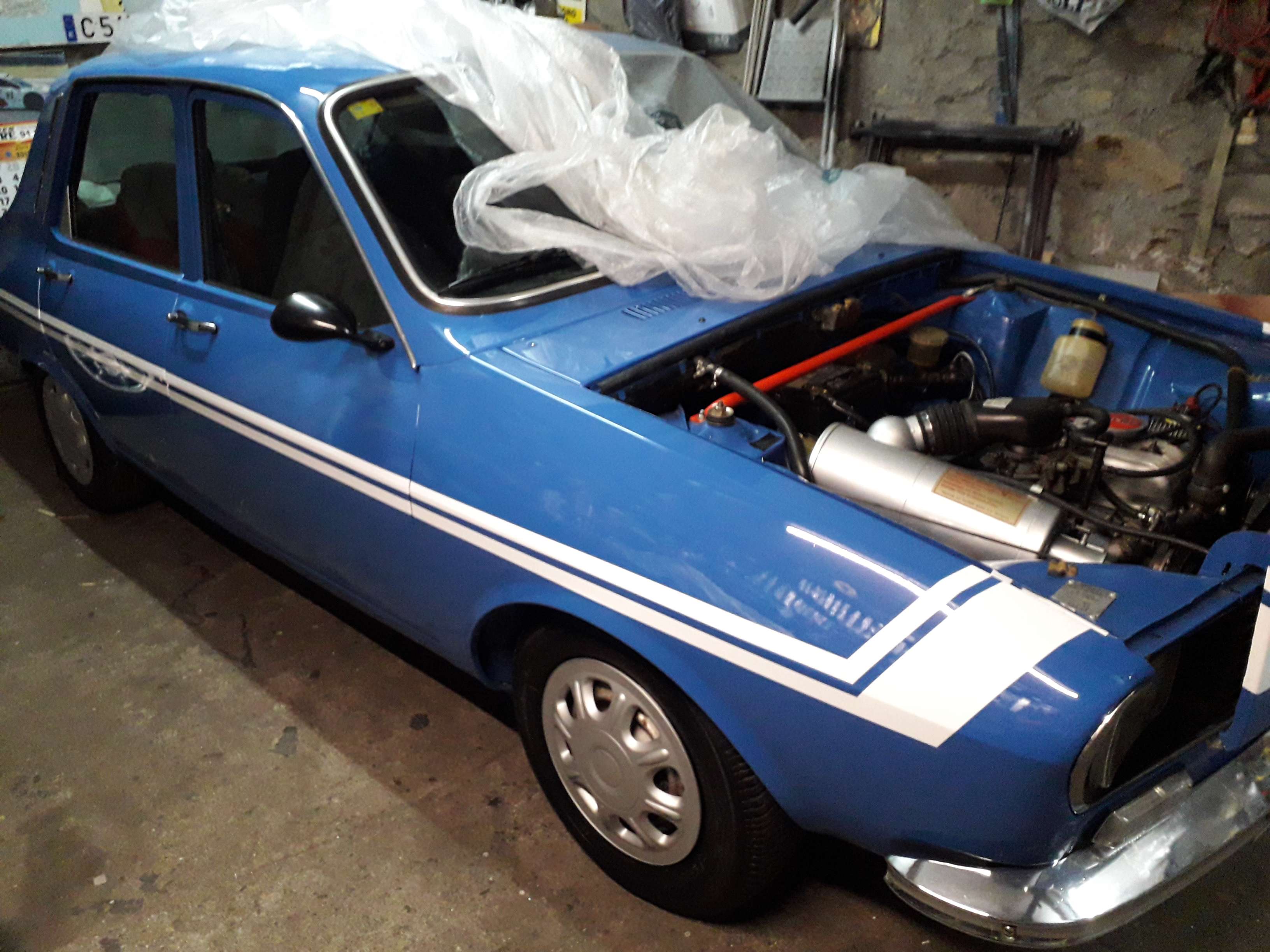

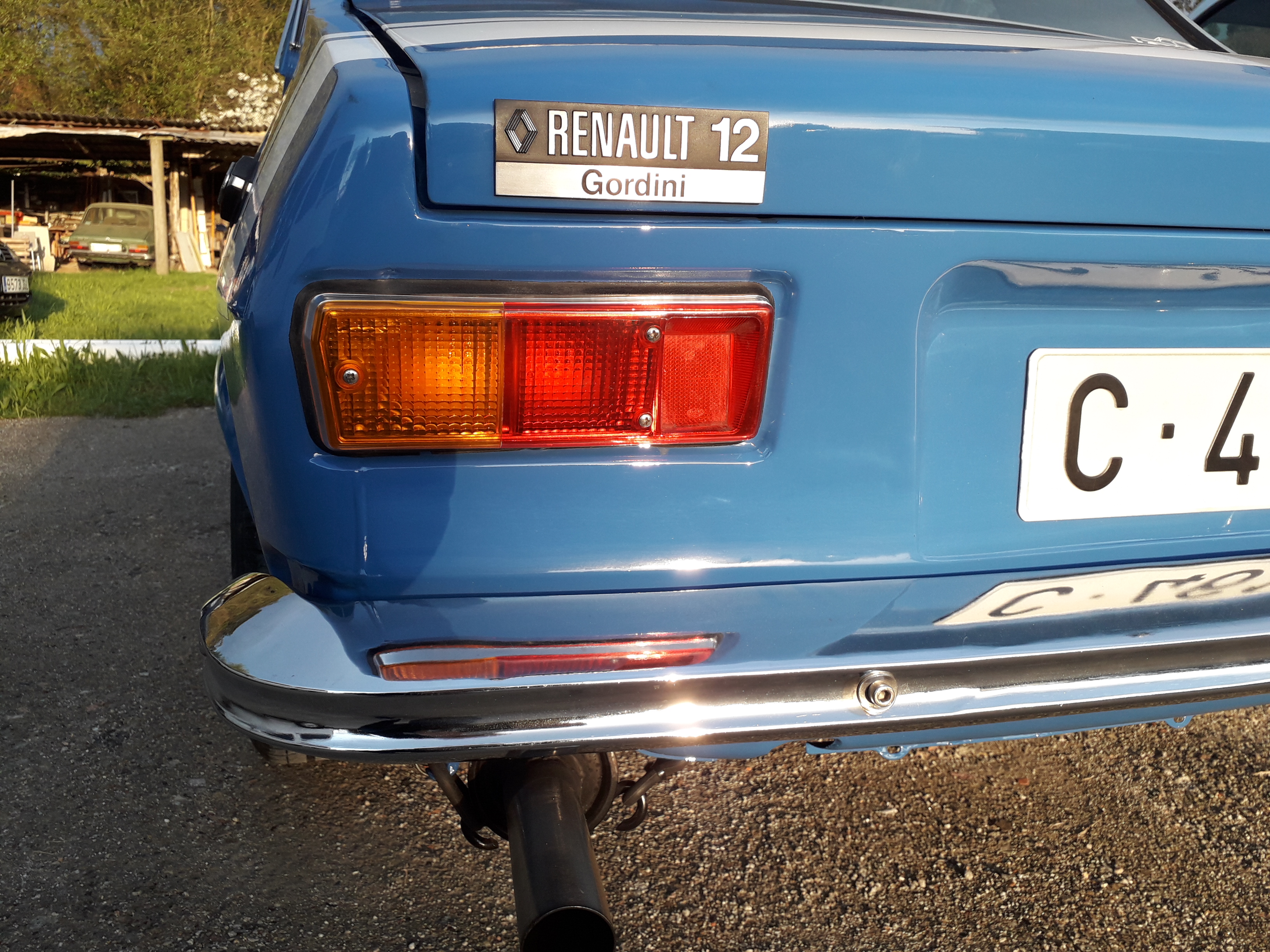

Ahora que el S ya tiene ITV le toca pasarla a este. Hoy he ido al trabajo en el para moverlo un poco antes de desmontarlo, llevaba desde diciembre sin sacarlo, por la noche empezaré a meterle mano para que pase itv, empezaré por los frenos traseros
Foto en el parking del trabajo

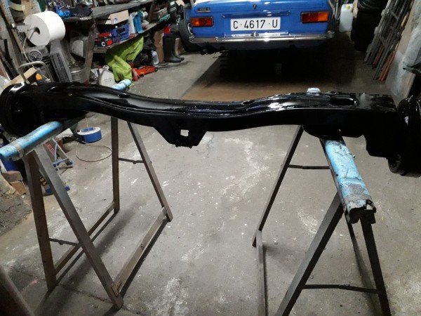

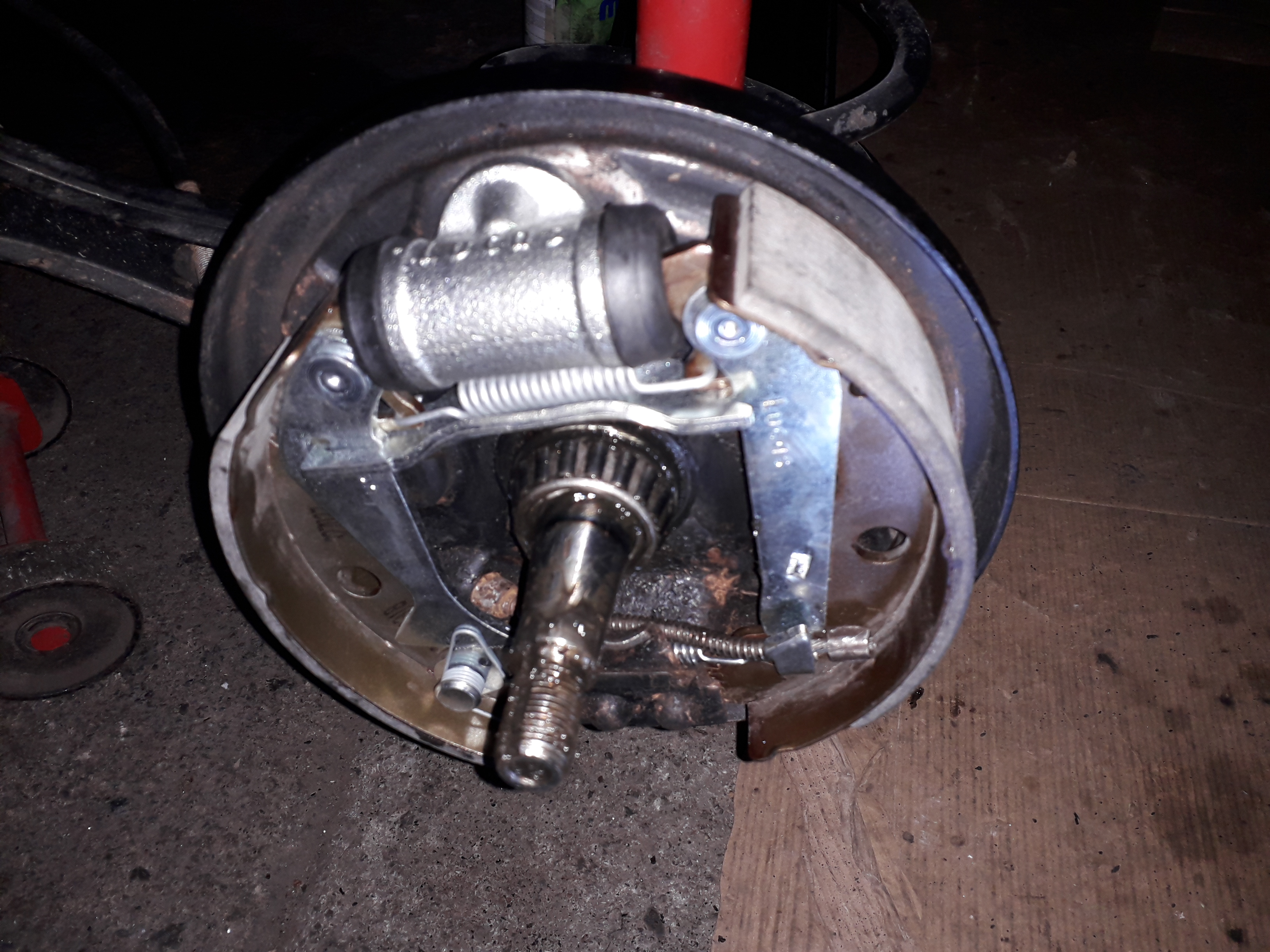

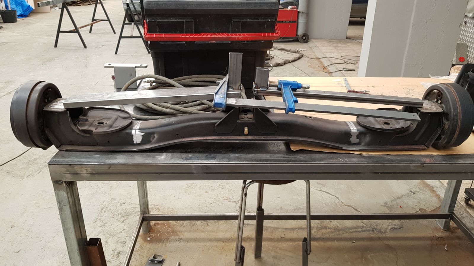

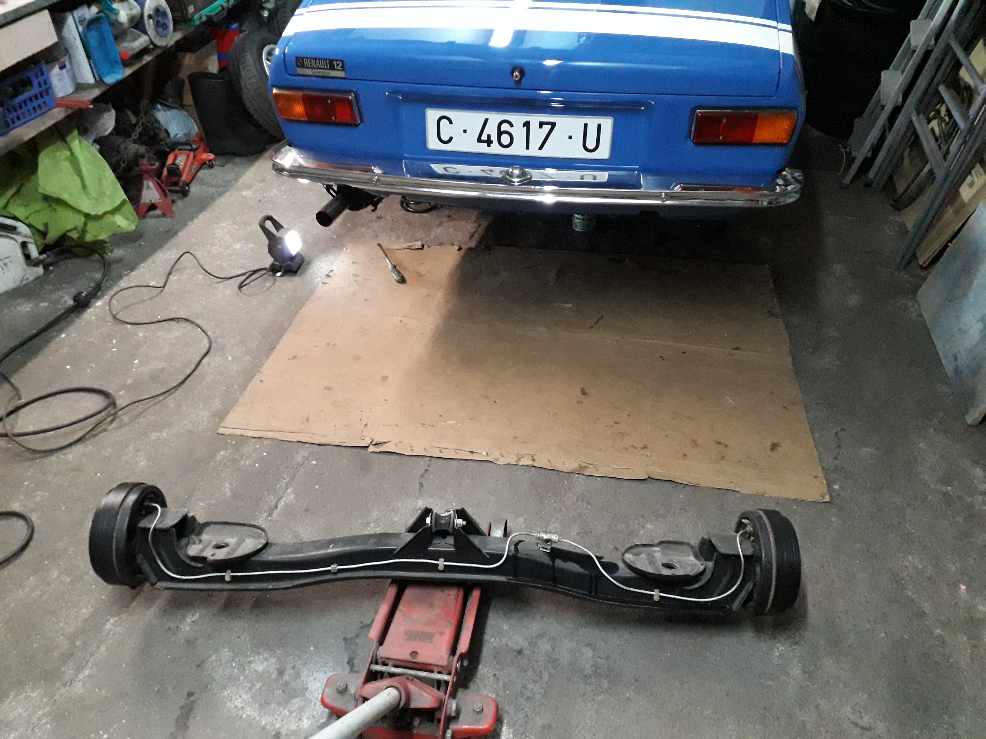

Aprovechando que le voy a montar los frenos traseros nuevos, he sacado el eje para hacerle unas modificaciones que hace tiempo que tengo en mente. En el tren delantero ya llevo caídas y ahora le toca al trasero, mi intención es darle al menos 1cm de caída. A ver como queda y poder albergar una rueda mas ancha sin que toque en las aletas.
Mañana se lo dejo quedar a mi amigo artesano Oscar para que le aplique un poco de radial y soldadura.

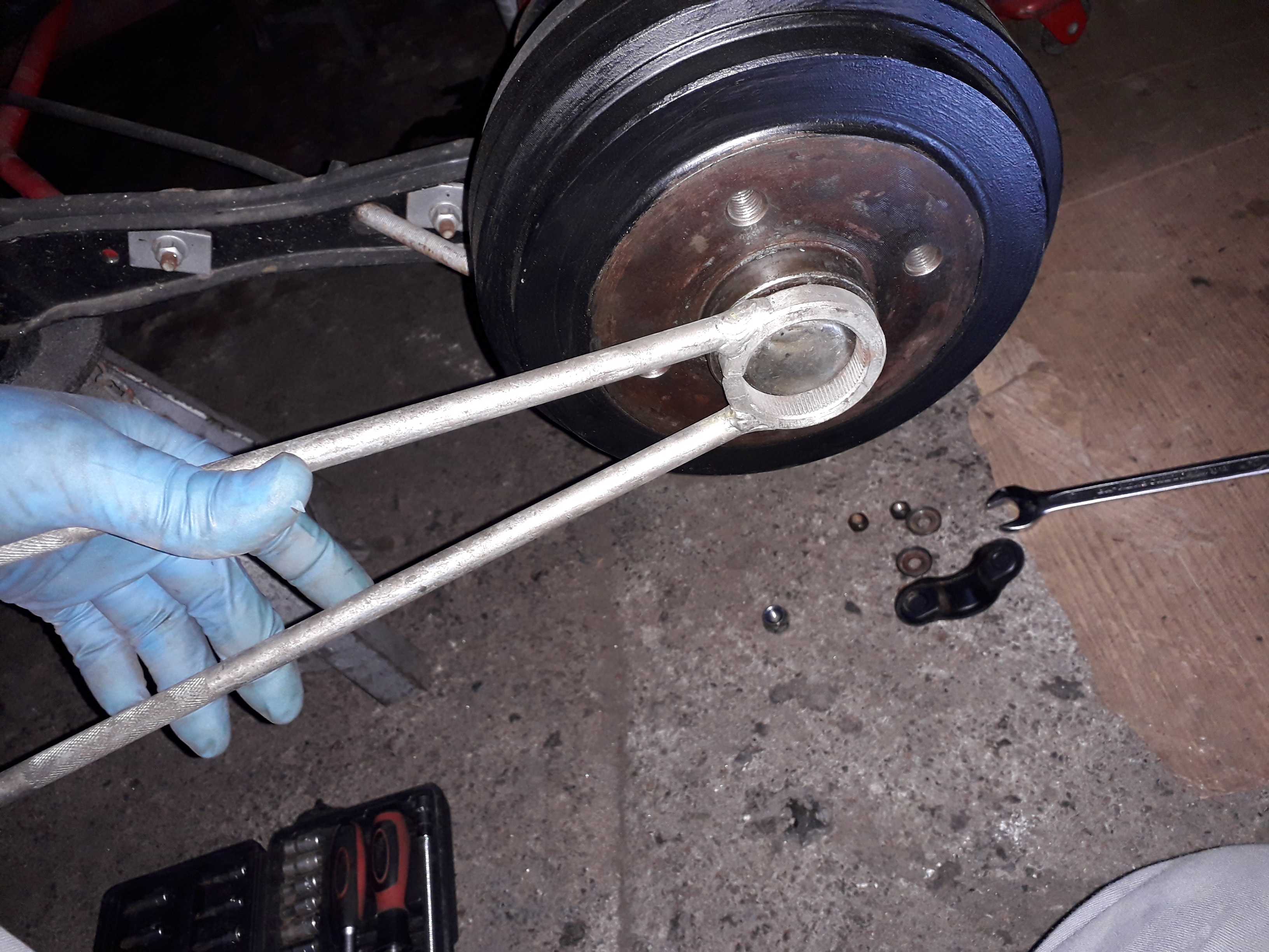

Buen útil para quitarle los tapones y no abollarlos.
Documenta ese cambio de frenos traseros, creo que el mio también los necesita.

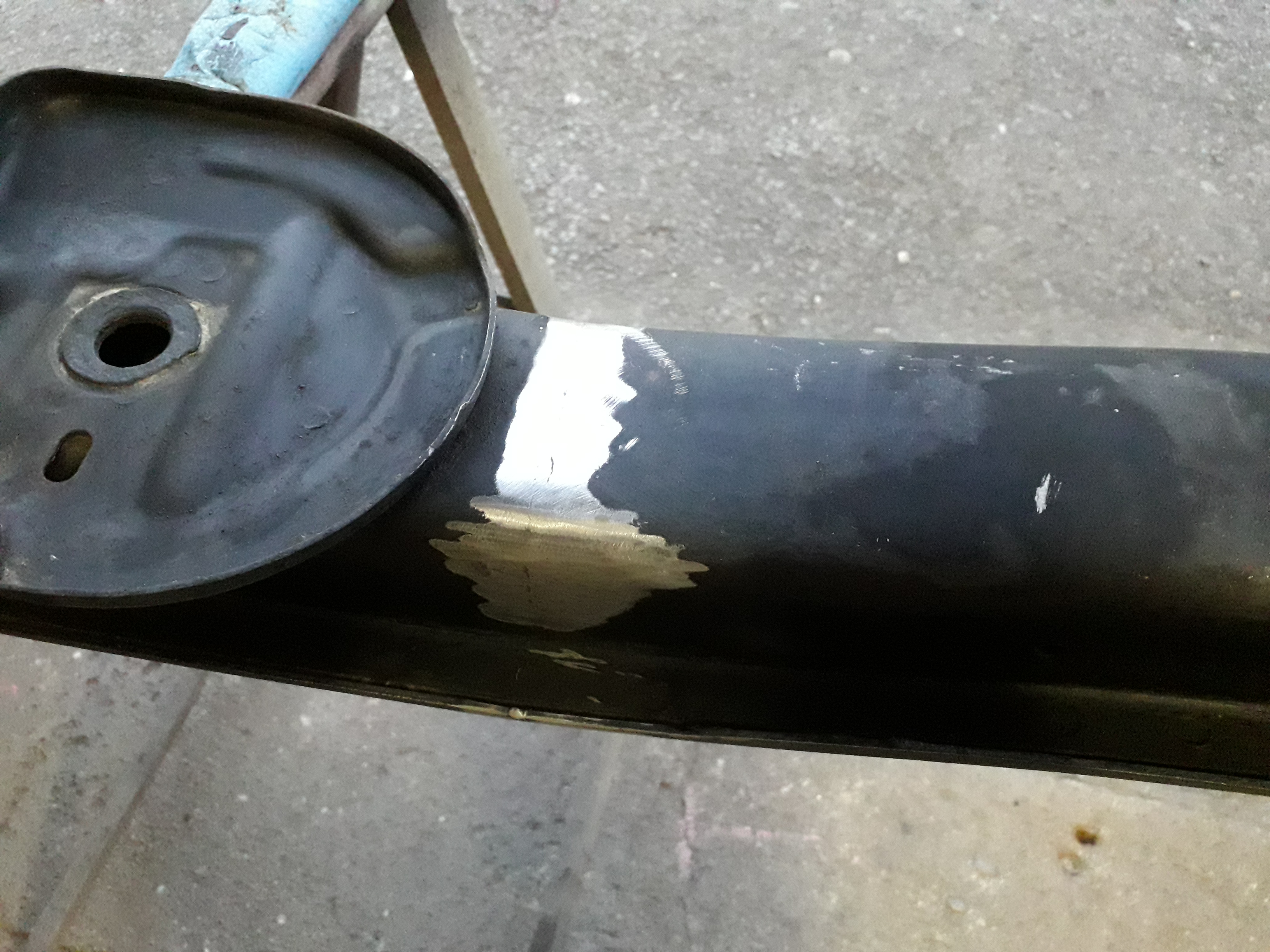

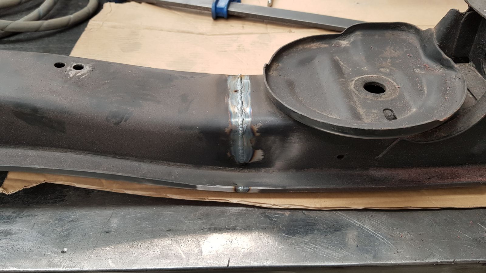

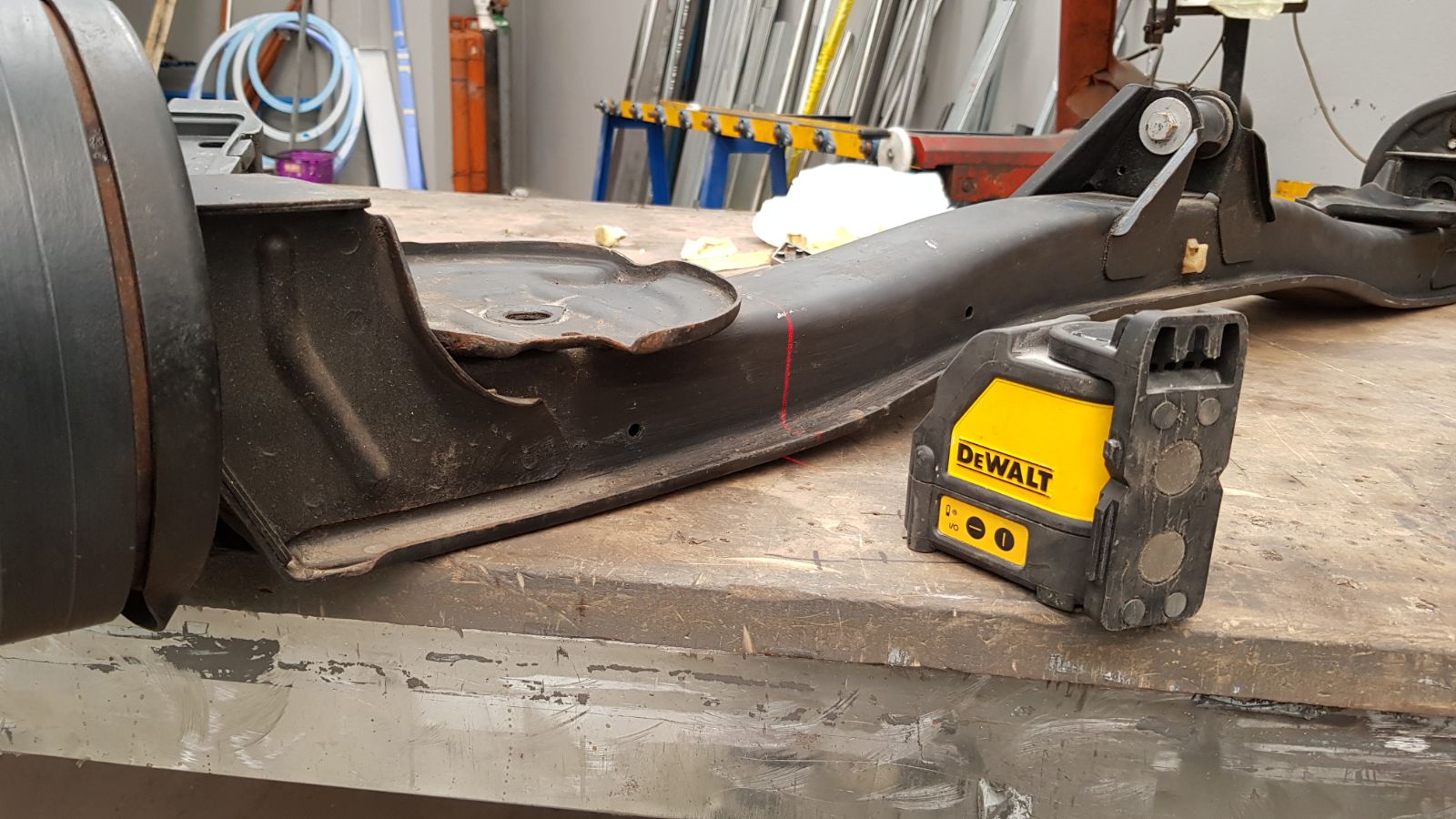

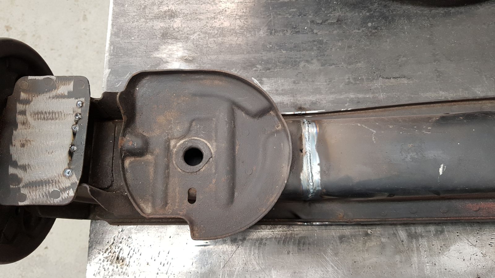

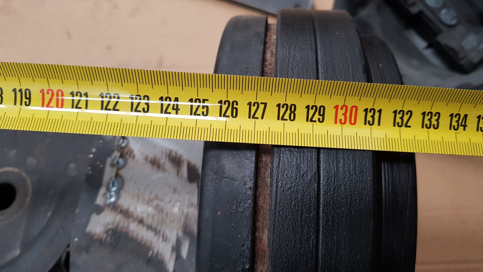

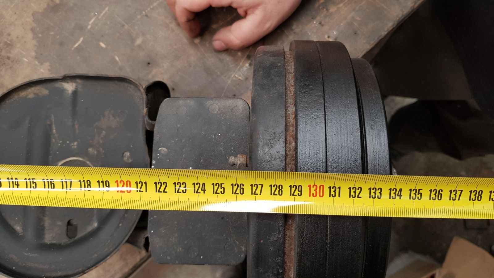

Antes de montar la frenada trasera nueva, he hecho unas modificaciones en el eje. -read
Dichas modificaciones me las ha hecho mi amigo Oscar, le llevé el eje a su taller para que hiciese el trabajo lo mas meticuloso que fuera posible.

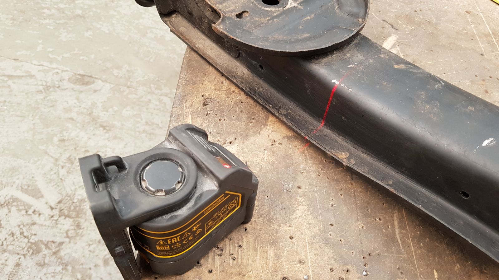

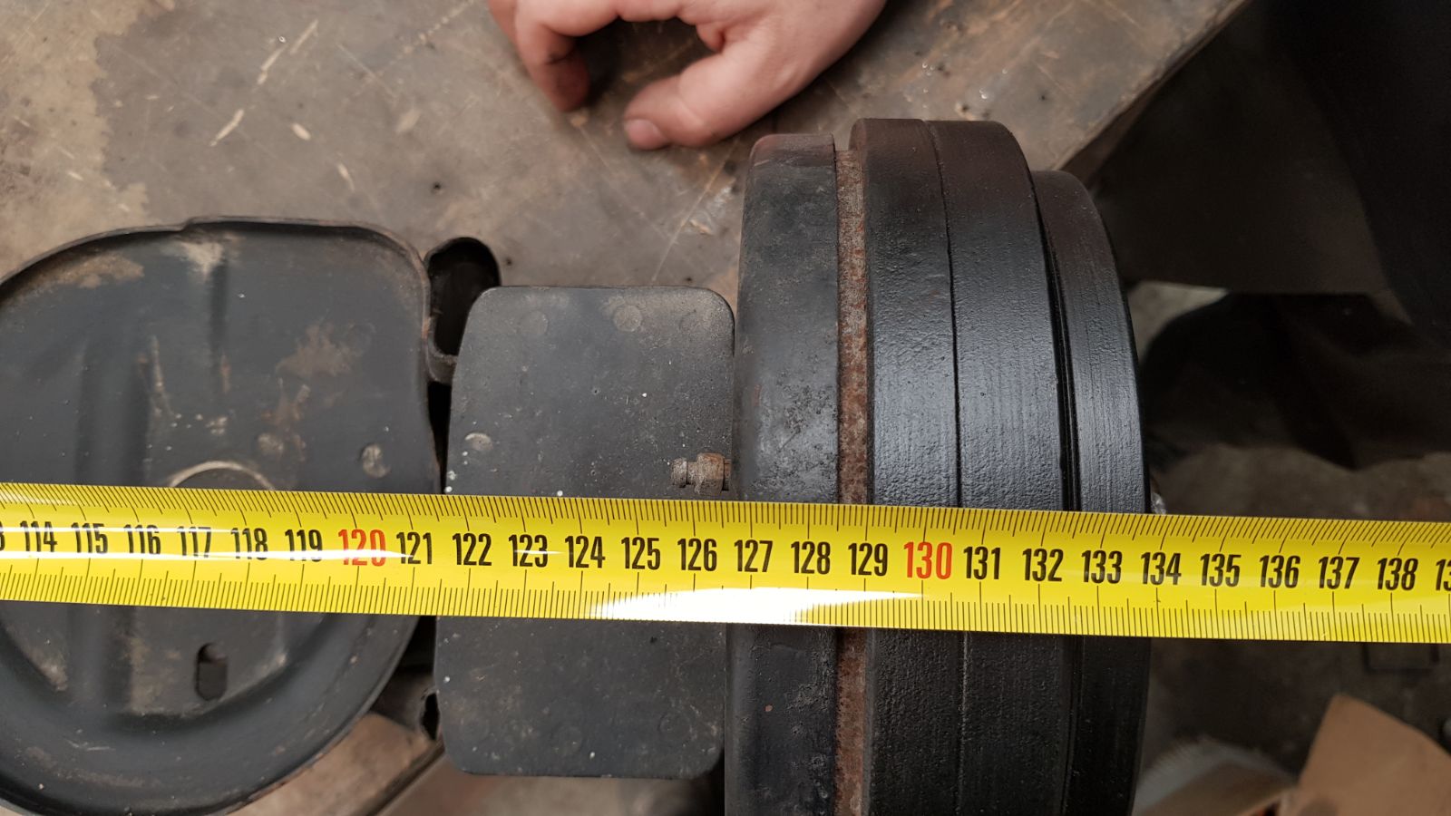

Medida antes de la modificación

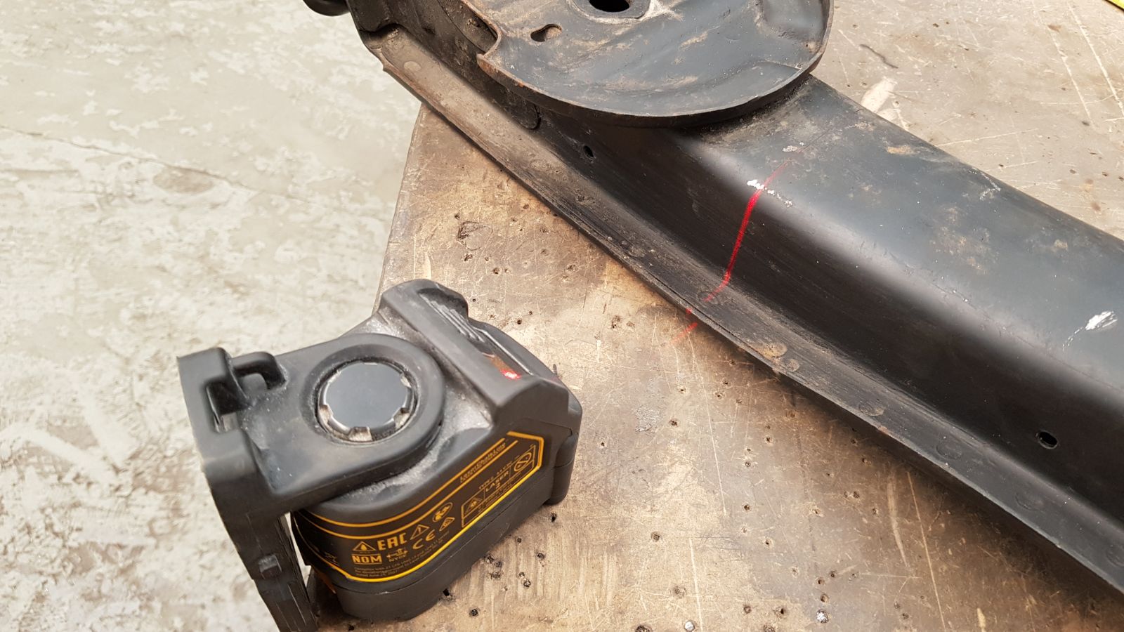

Zona por donde se le aplican los cortes
Después de hacer los cortes hubo que llevar el puente al sitio para volver a soldarlo y así poder dar caída a las ruedas
Esta es la nueva medida desde la parte de arriva interior , le he metido medio centímetro de caída de cala lado
Soldado de nuevo
Soldado de nuevo
Repasado  para que no se note donde se ha hecho la modificación
Soldadura repasada
Soldadura repasada

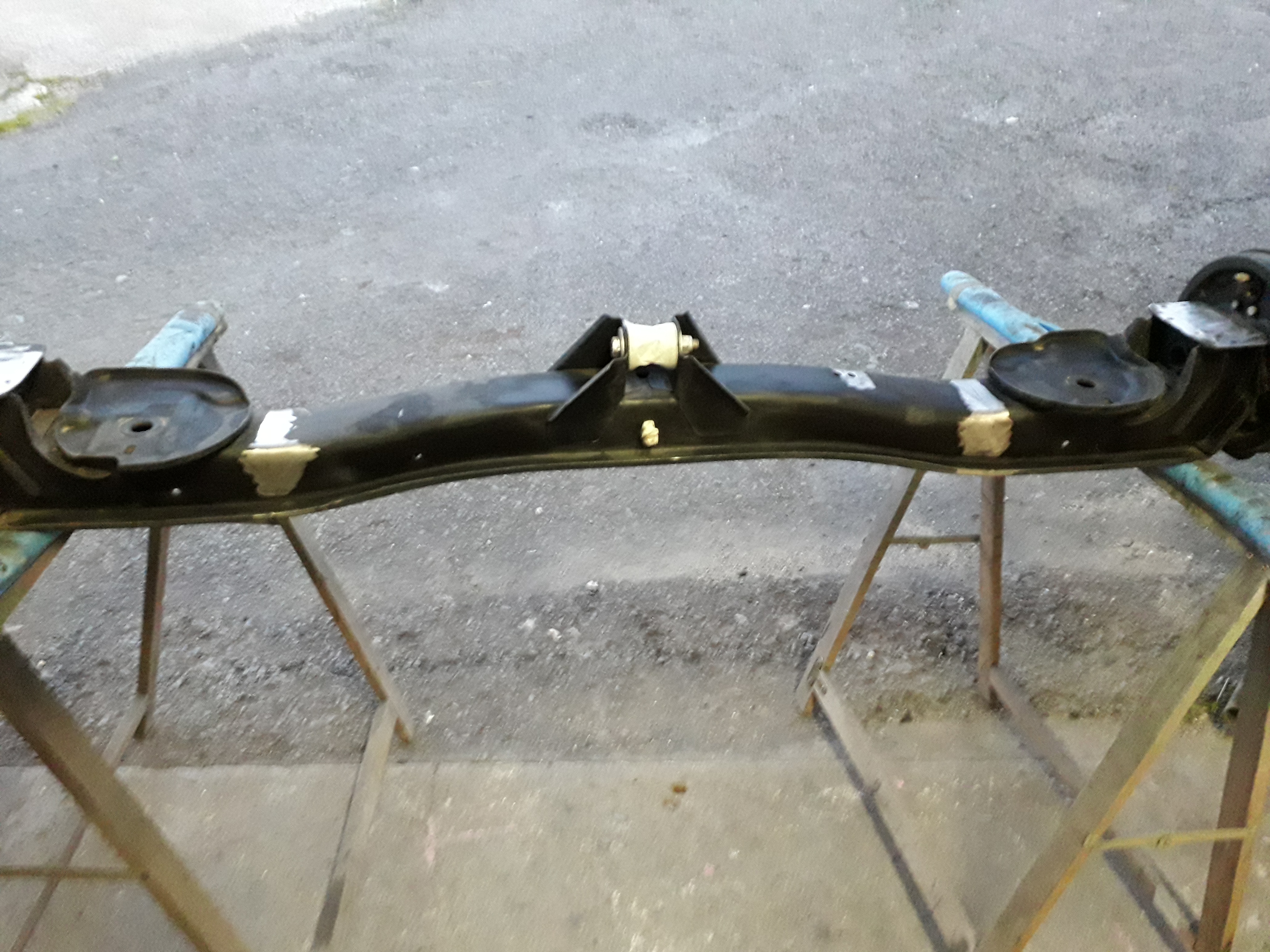

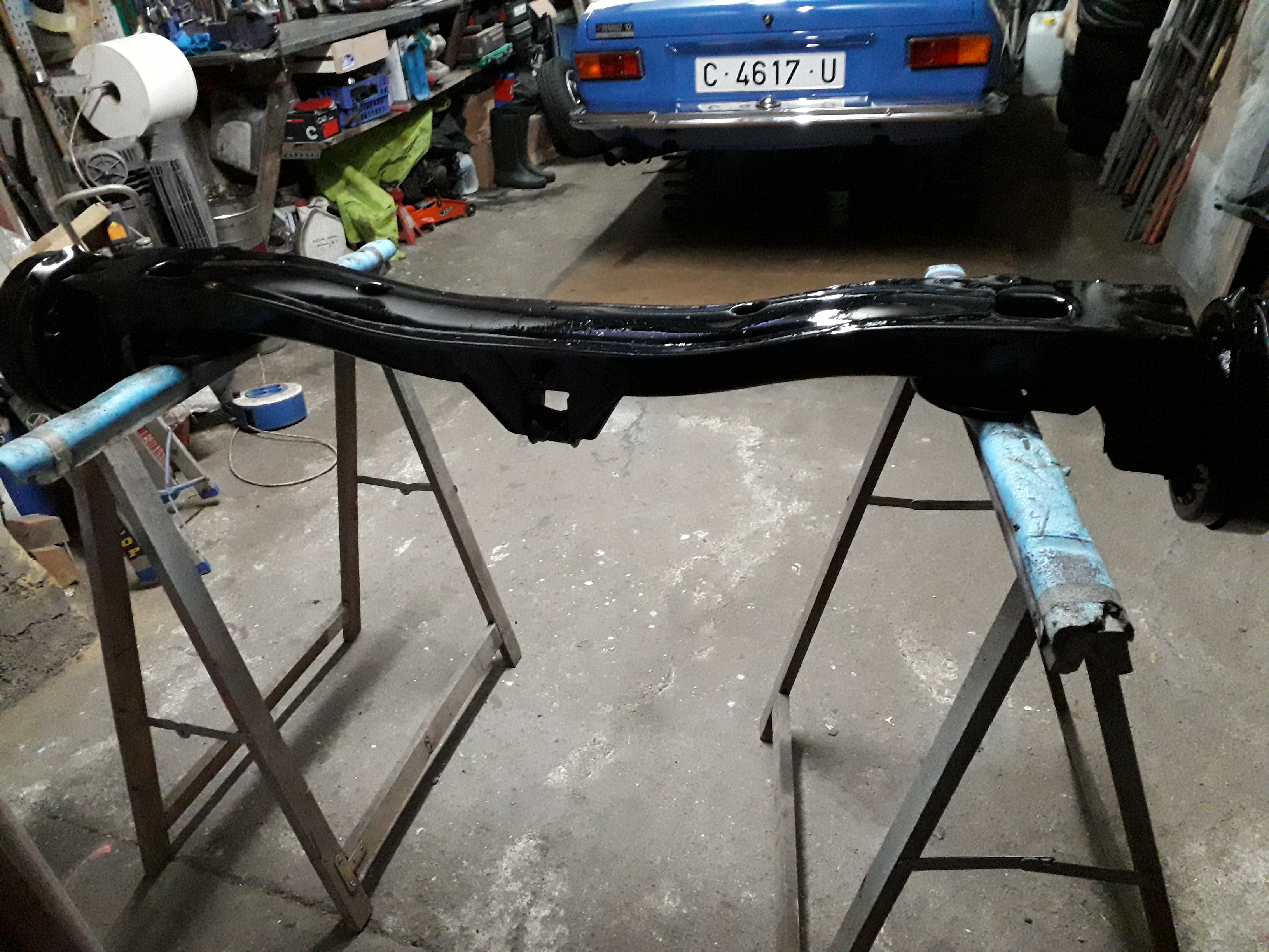

Pintado de nuevo, el siguiente paso será el montaje

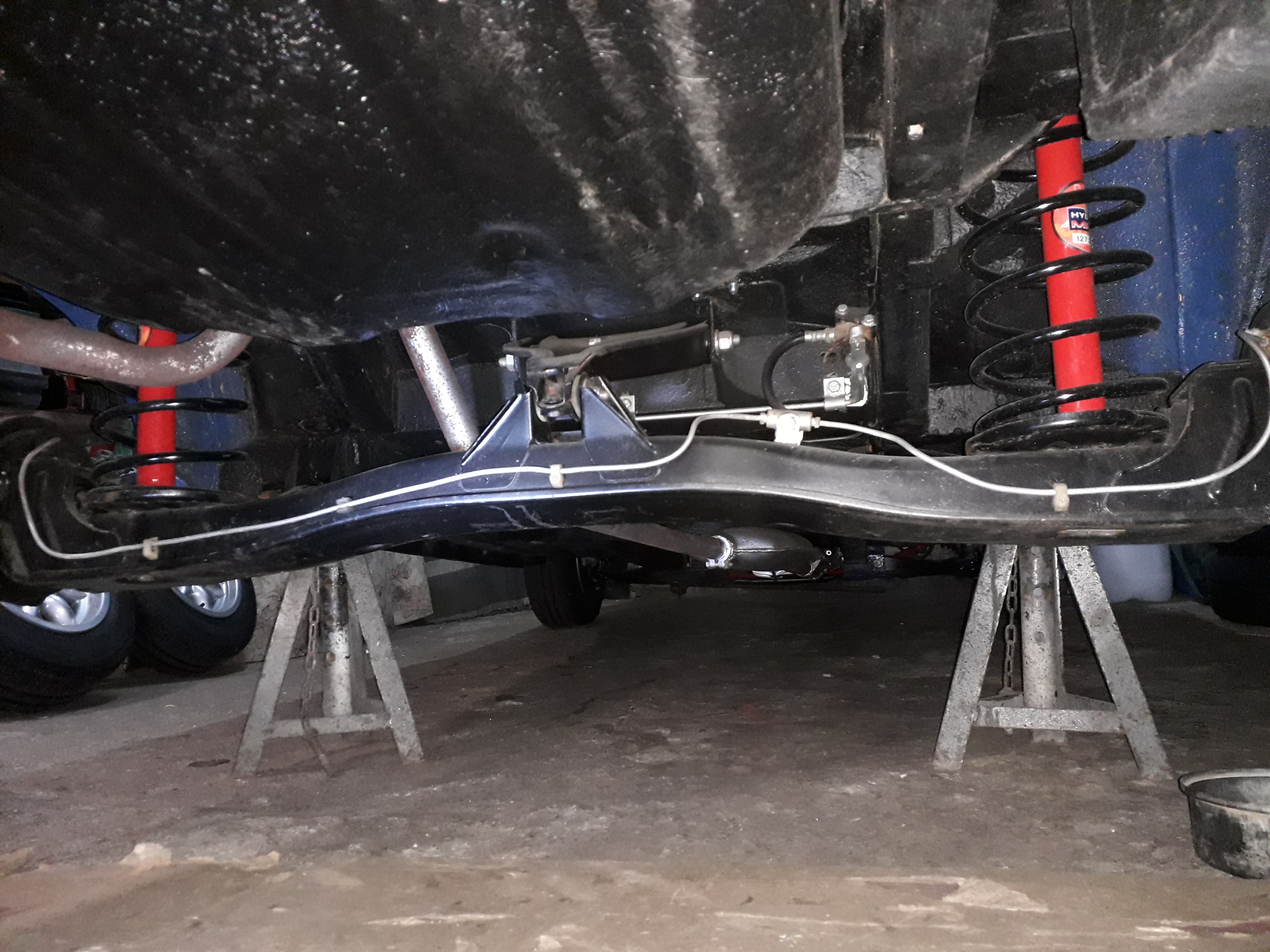

Mensaje: # 75452Mensaje Vin Electric
21 Abr 2018 03:02

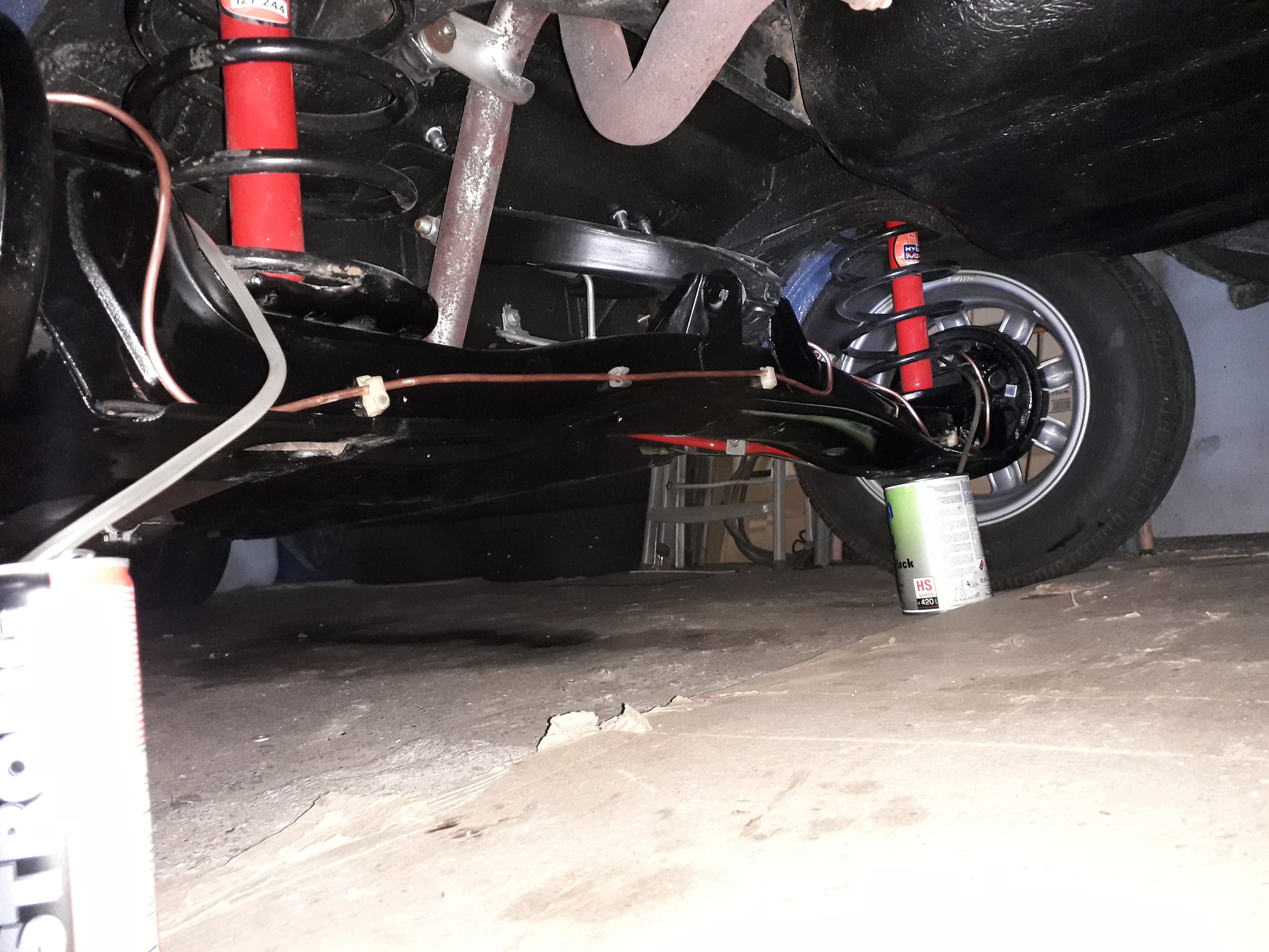

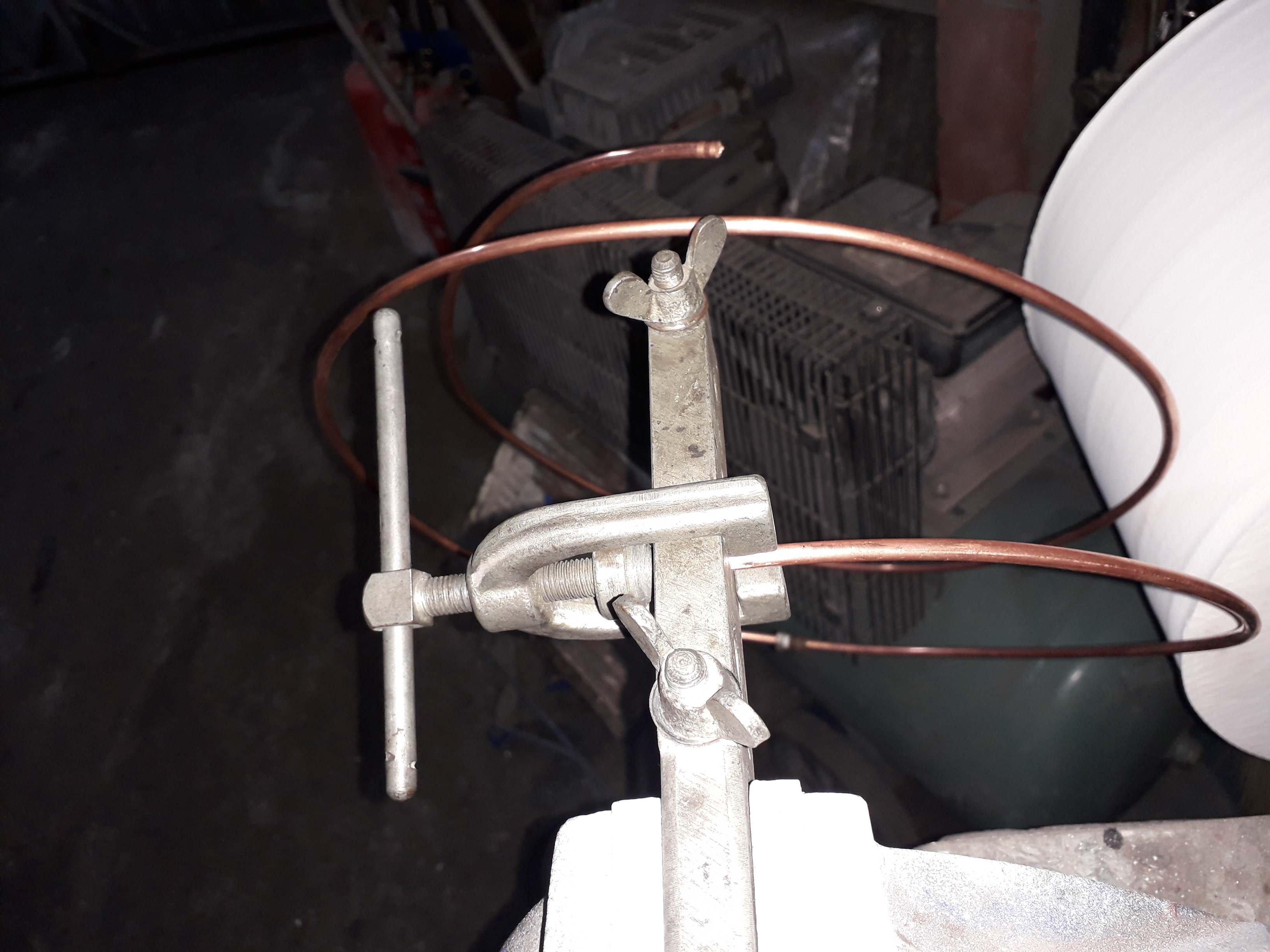

Muchas gracias. Ya está todo montado, ahora solo falta purgar bien los frenos y probarlo en el frenómetro antes de llevarlo a la itv.

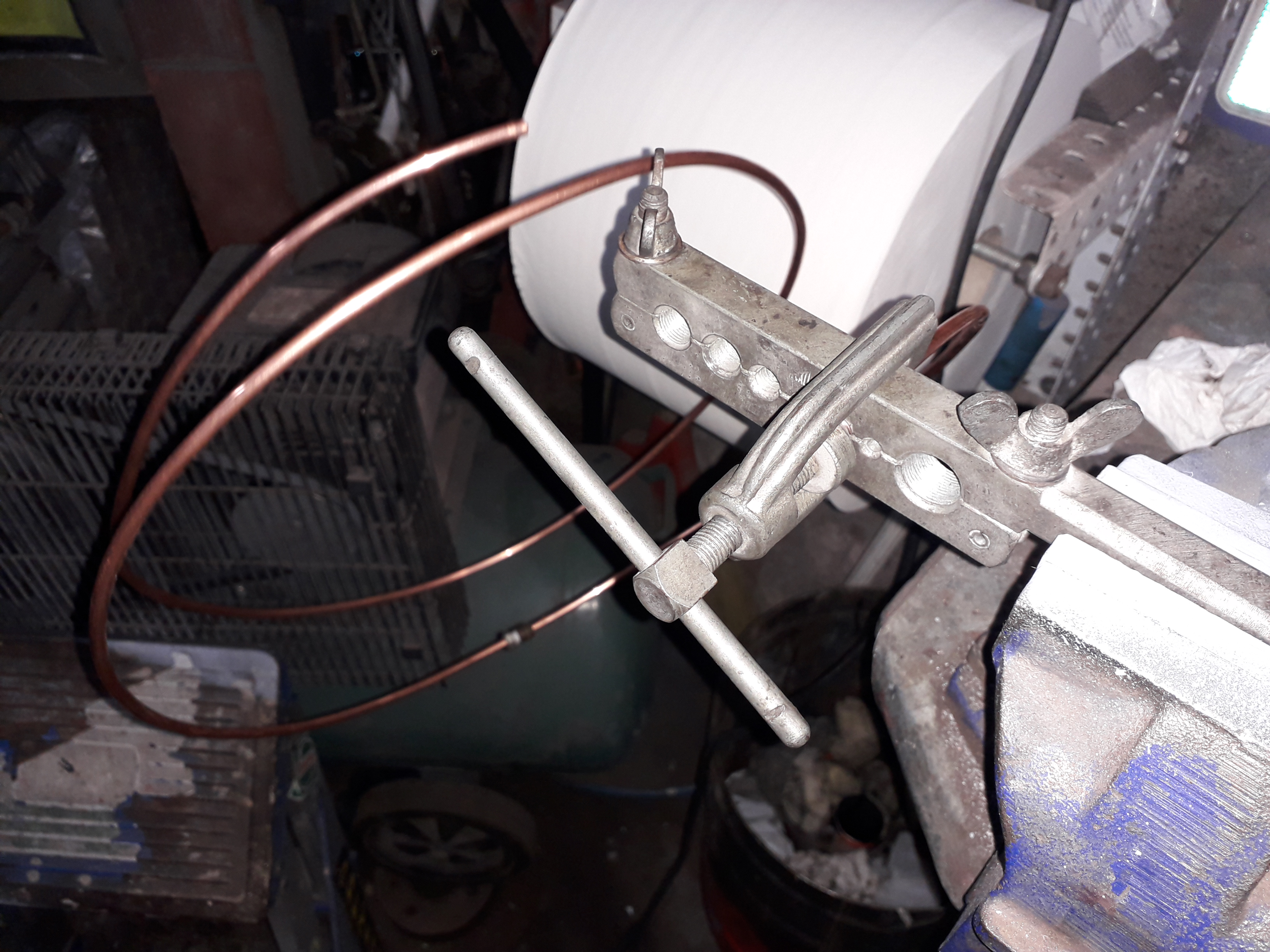

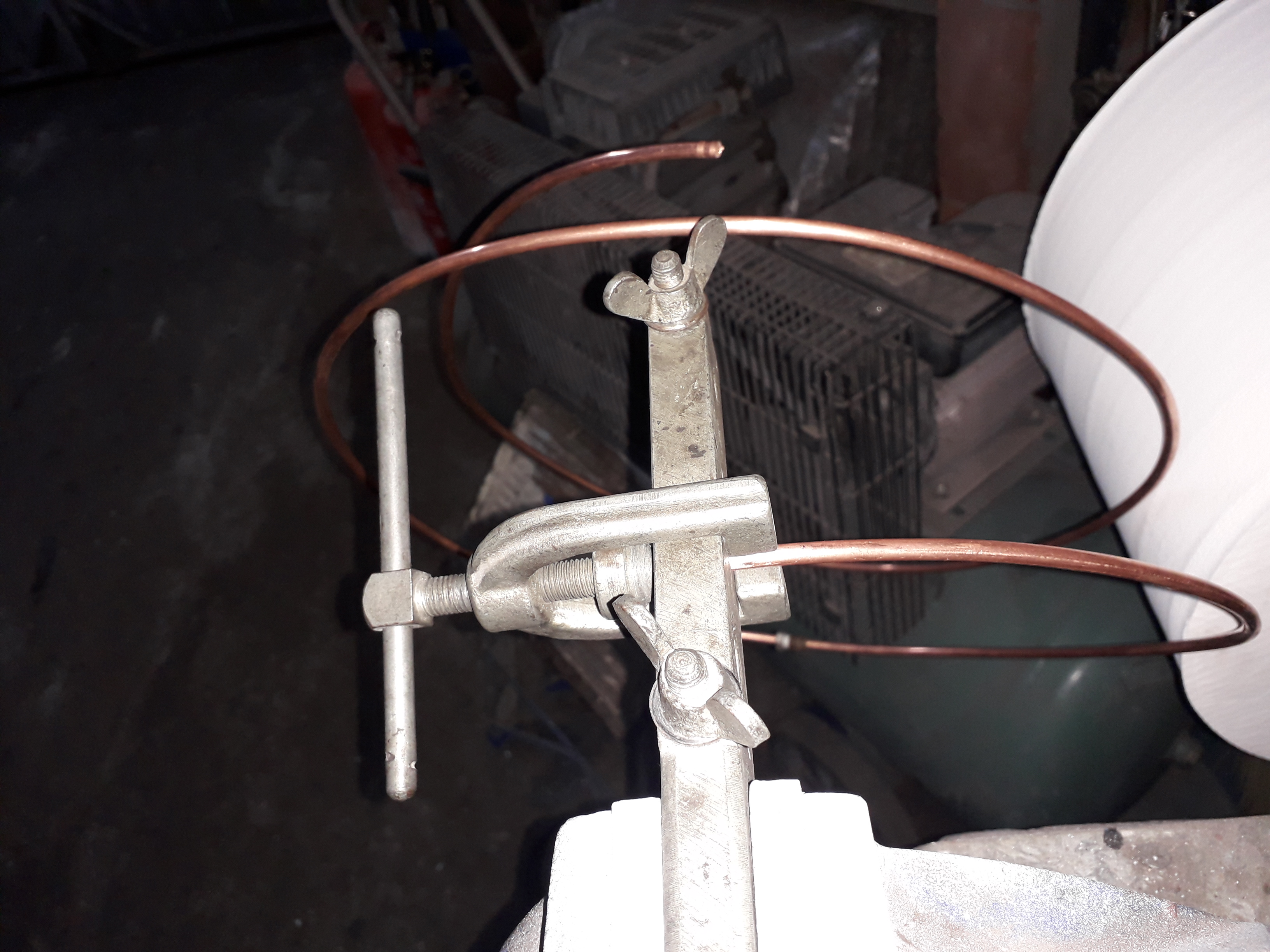

He montado kit completo de frenos, compensador de carga y hecho a medida los tubos de cobre. Ahora debería de frenar bien. -read

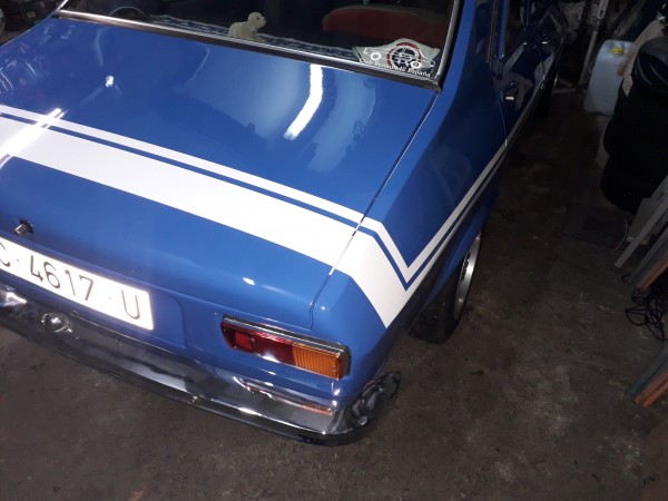

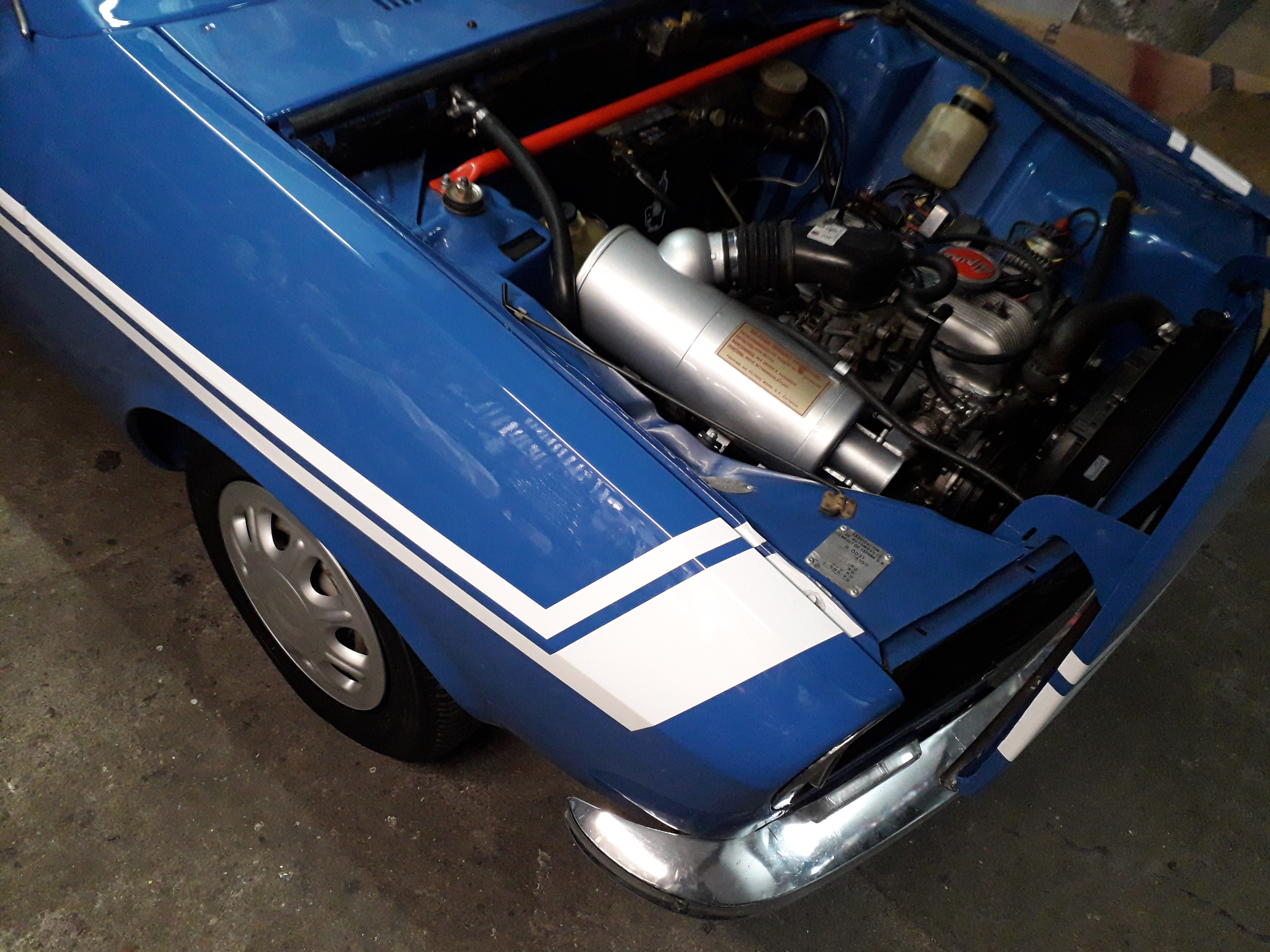

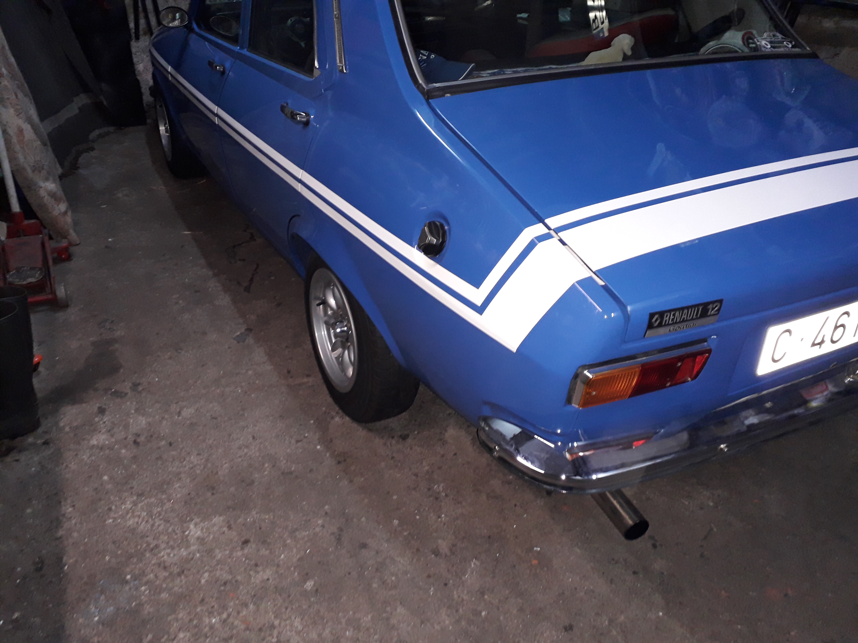

Mensaje: # 75455Mensaje Vin Electric
21 Abr 2018 08:11

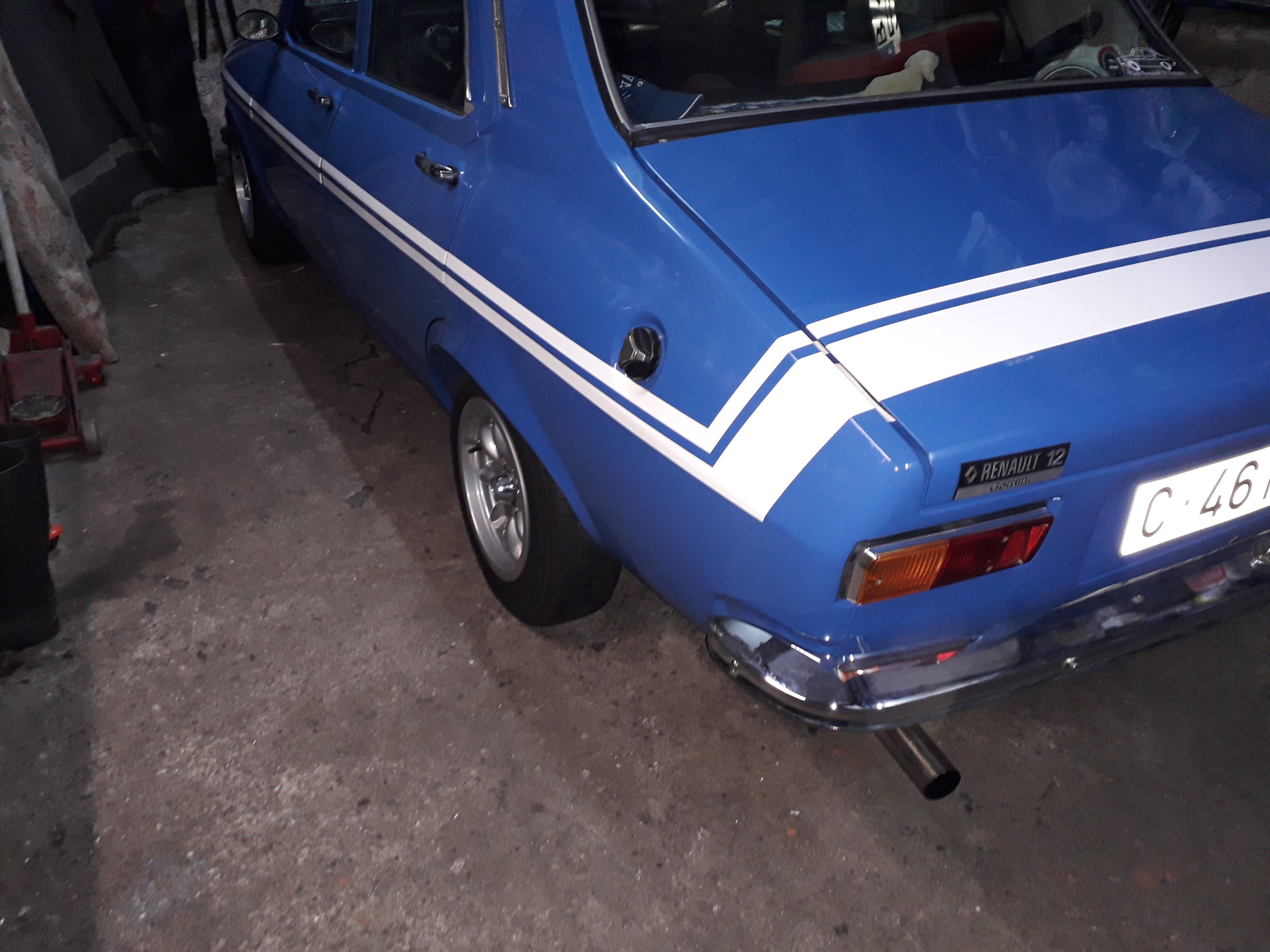

Y así ha quedado
