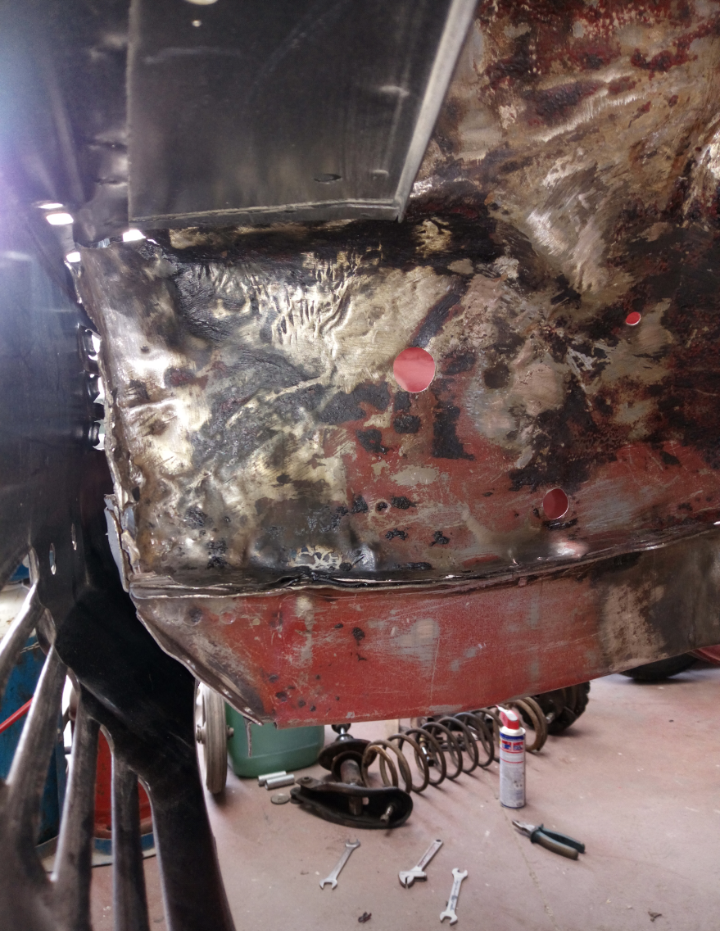

Publicado: 24 Ene 2020 22:54
por Cucos Gabriel
Llegamos dónde menos me gusta!calentar el hierro,😑pero cuando no queda remedio cerramos los ojos y para adelante.
En el futuro lo vigilamos y aplicaremos cera de cavidades y a rezar🤣

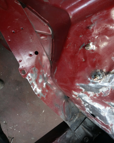

Publicado: 24 Ene 2020 22:56
por Cucos Gabriel
Imprimación sobre el hierro limpio.En mi caso se usó epoxi

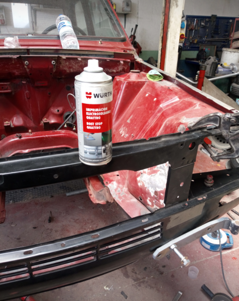

Publicado: 24 Ene 2020 22:59
por Cucos Gabriel
Imprimación electrosoldable,se usó en todas las superficies a unir mediante puntos de soldadura

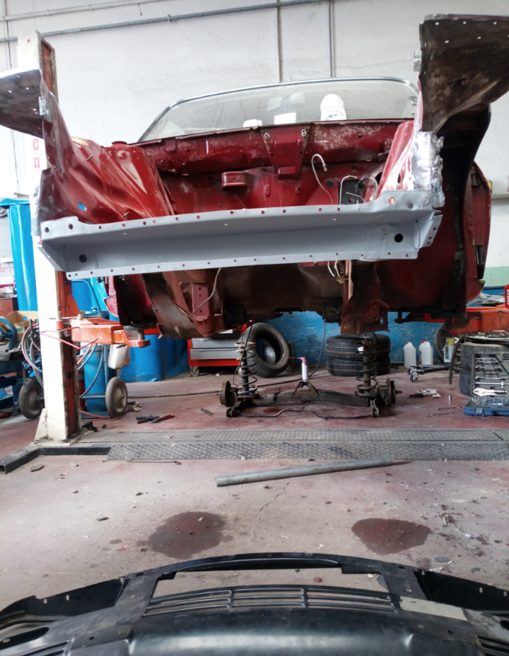

Publicado: 25 Ene 2020 00:11
por Cucos Gabriel
En esta foto se puede apreciar la distancia que queda entre la traviesa del radiador y el labio inferior del frontal.
Toda esta distancia habido que ajustar para que quede lo mejor posible.
