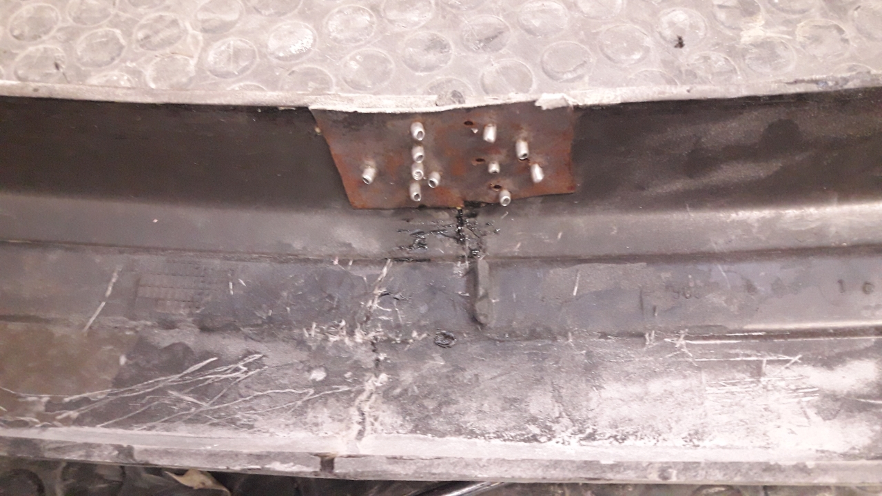

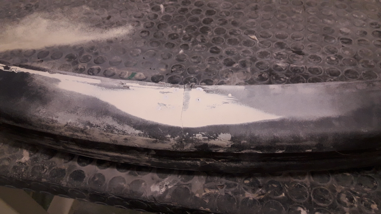

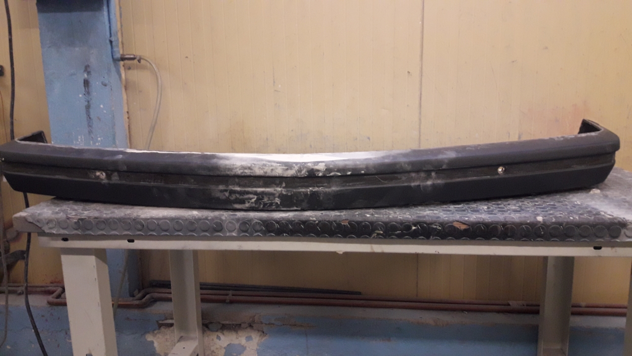

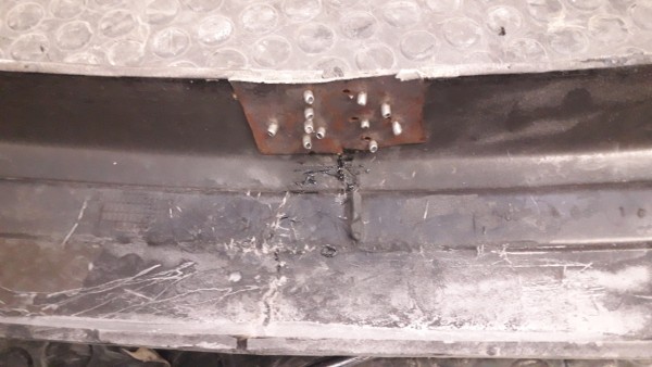

Cuando acabé con la defensa trasera, me lie con la delantera.
Aparentemente parecía que tenia menos trabajo que la trasera, pero me equivocaba.
Otra obra de arte hecha por los chapistas...
A esta no le fotografíe el proceso, la verdad es que tenia algo mas de miga que el proceso de la trasera, porque esta estaba partida por la mitad y tuve que reforzar con chapa, resina y fibra de vidrio.
Aproveche la chapa que le metieron con mil remaches(no se molestaron ni en cortar el trozo que sobresalía de la defensa), para no debilitar mas la zona y que no se me moviera demasiado de su posición a la hora de meterle el otro refuerzo de chapa con la resina y fibra. ;)

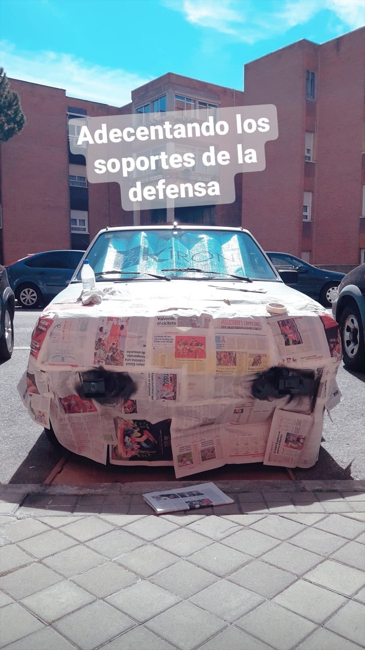

Aquí os dejo unas fotos de cuando estuve pintando los soportes de la defensa(los cuales no había manera aparente de desmontar) y alguna fotillo tomada de noche cuando acabe de montar la defensa delantera.(no se ve casi, a ver si pasa esta mierda y le saco una fotillos en condiciones) ;)
