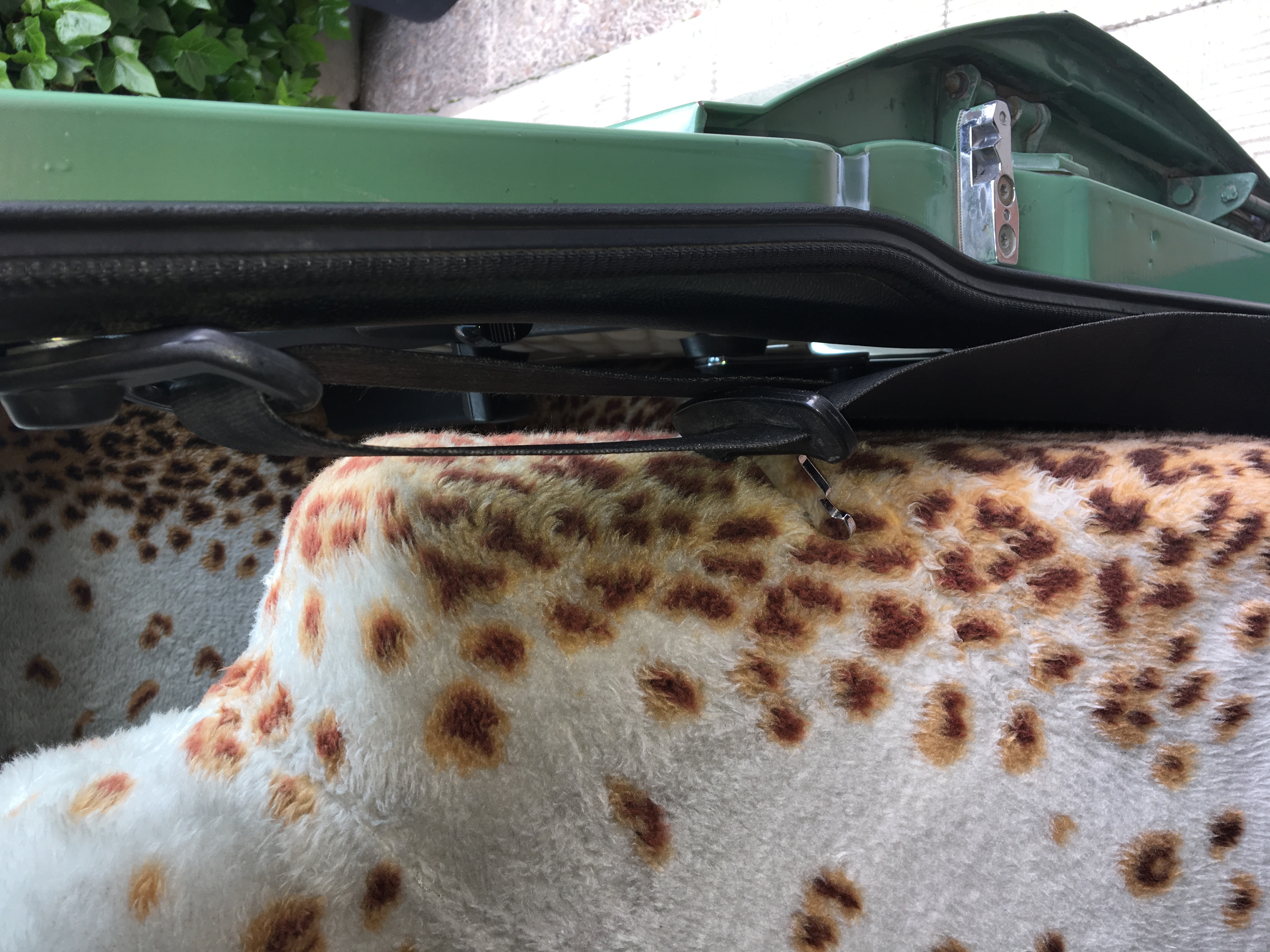

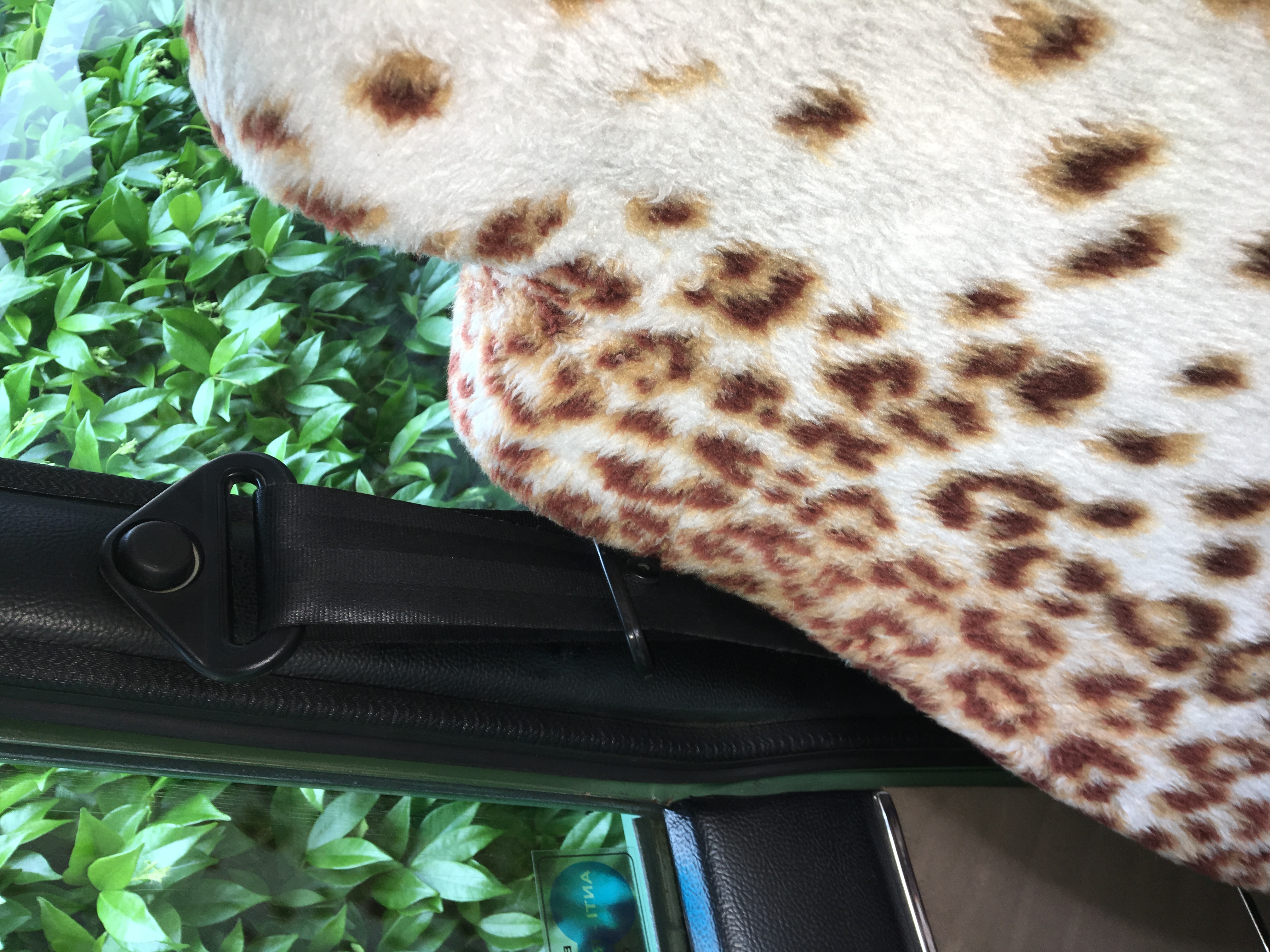

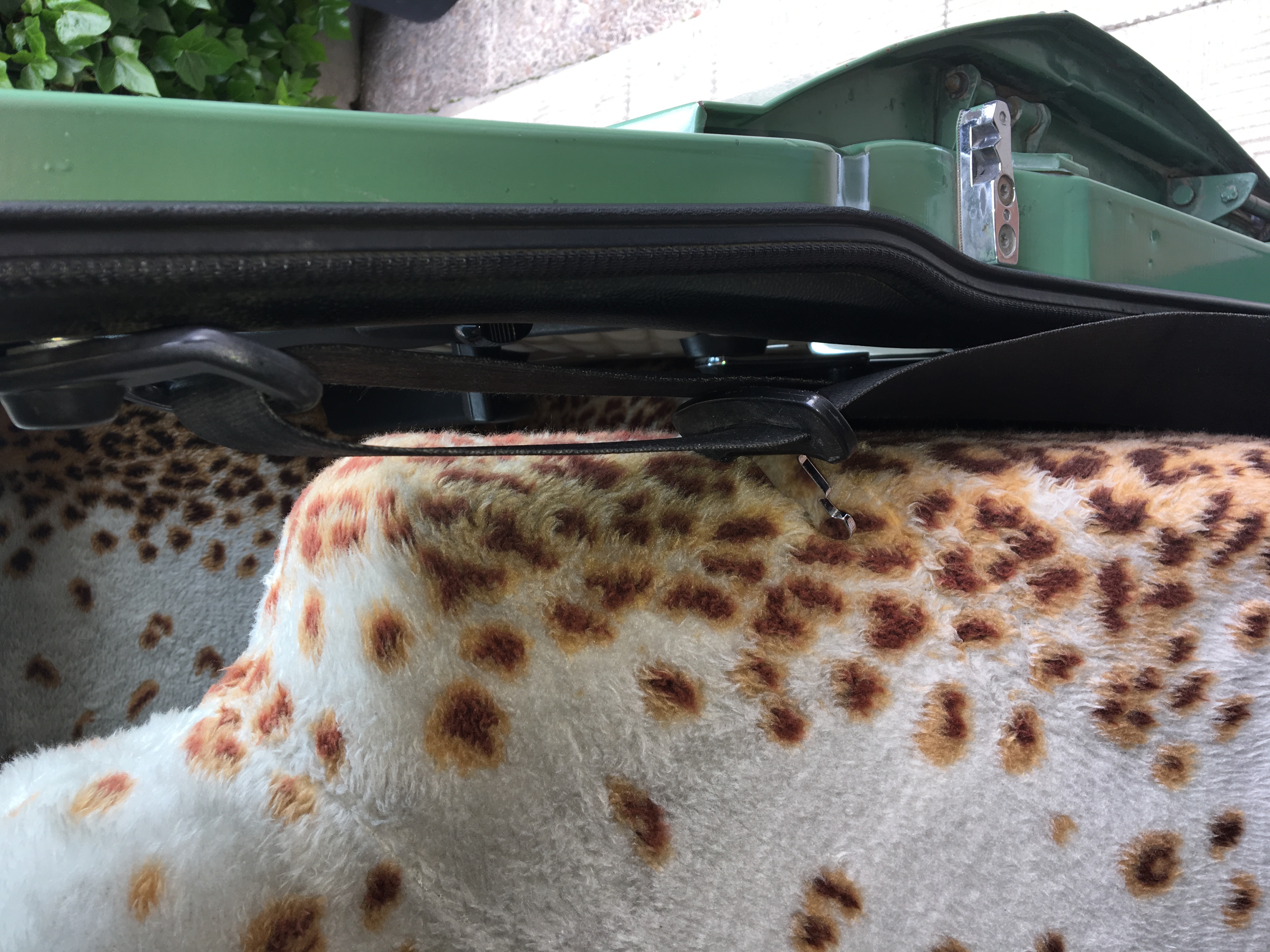

Por fin hoy he montado los cinturones enrollables. Os pongo fotos del resultado final. No he hecho fotos del proceso, como decía Jolo, se ponen muy fácil con las pletinas.
Lo que me ha ocurrido es que el cinturón derecho tiene montando el anclaje al revés, ósea, hacia dentro del cinturón.
Reitero las gracias a todos por los consejos.
Un abrazo
Un abrazo

Vaya tela, nunca me acuerdo de hacer las fotos en vertical para colgarlas bien.
